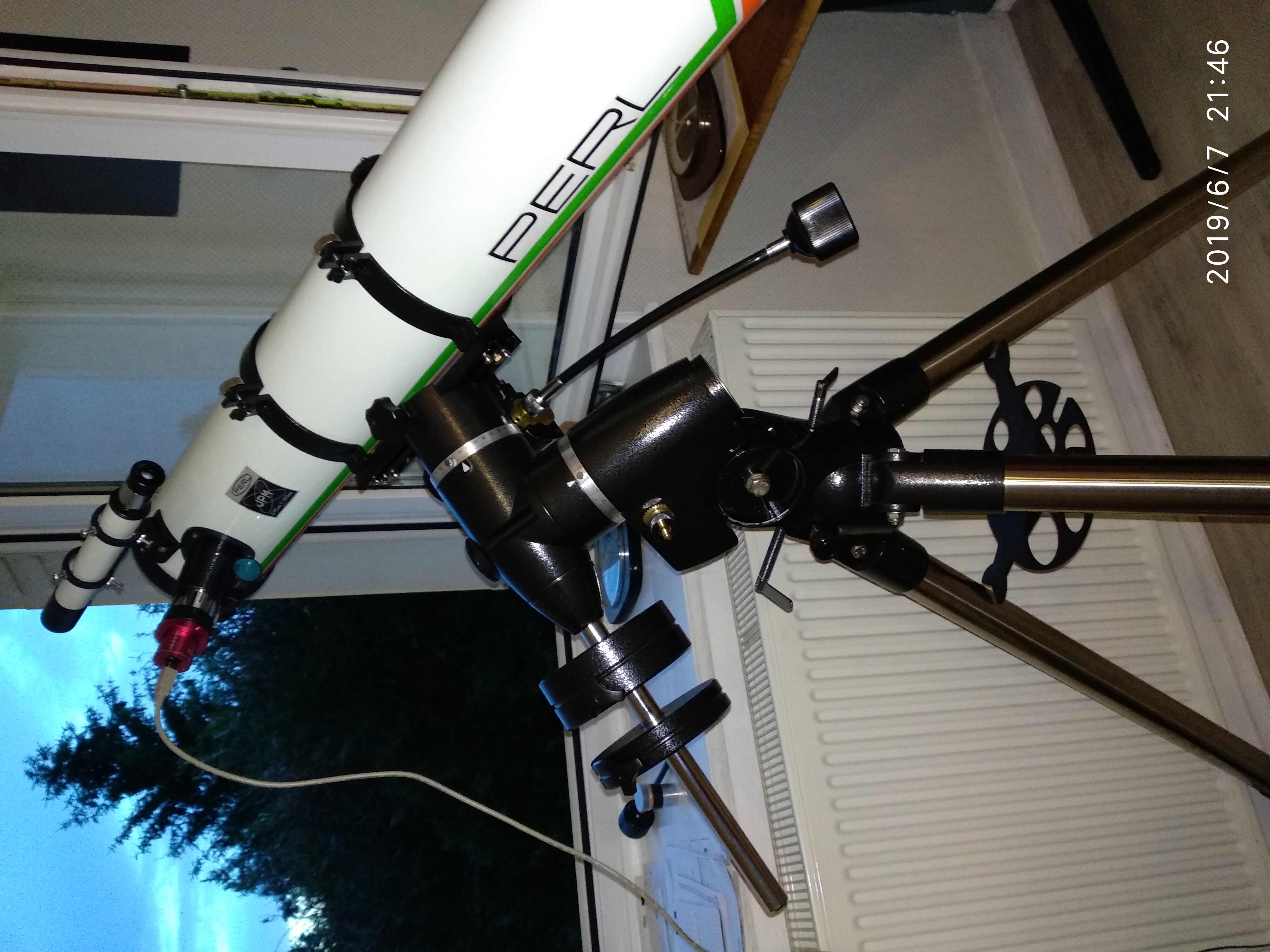

Message par sebb916 » 12 juin 2019, 23:47
être debout depuis 4h50 ce matin, avoir fait 5 h de cours, 2 h de route, démonté et remonté un portail.... et même deux jours sans voir ma chérie, je ne peux pas laisser passer cette nuit qui s'annonce claire !!!
Hop j'installe à l'arrache le Perl de 1977, je mets la T7C et je teste pour la première fois ce tube en imagerie.
La lune est juste au dessus d'un toit, ça turbule pas mal, la mise au point est faite approximativement et le suivi en mode manuel, j'arrive à tenir une quinzaine de secondes en mode MONO8 pour avoir le plus d'images possibles.
J'en garde 50 sur 800 via autostakkert, je lance registax histoire de coller un coup d'ondelettes et paint.net pour améliorer un chouïa la netteté.
Traitement expédié en moins de 4 minutes, pas joli joli mais un premier souvenir de la soirée :

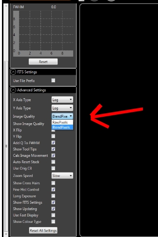

Message par ouki » 13 juin 2019, 12:01
Tiens un petit flood :mrgreen: @Greenood n'est pas connecté :dance: il vas me tirer les oreilles :think:
utilise tu ce réglage ?
image qualitity
2 choix
-Raw pixel
-blendPixel
Blendpixel donne de plus belle images.
reglage infinity.jpg (56.87 Kio) Consulté 5754 fois
Aprés avec infinity nous sommes aux antipodes de sharcap c'est résolument axé sur l'observation pur et dur et rapide.
Le pied quoi :lol:

Show image quality : je suis toujours resté en RawPixels, pas bon ??
