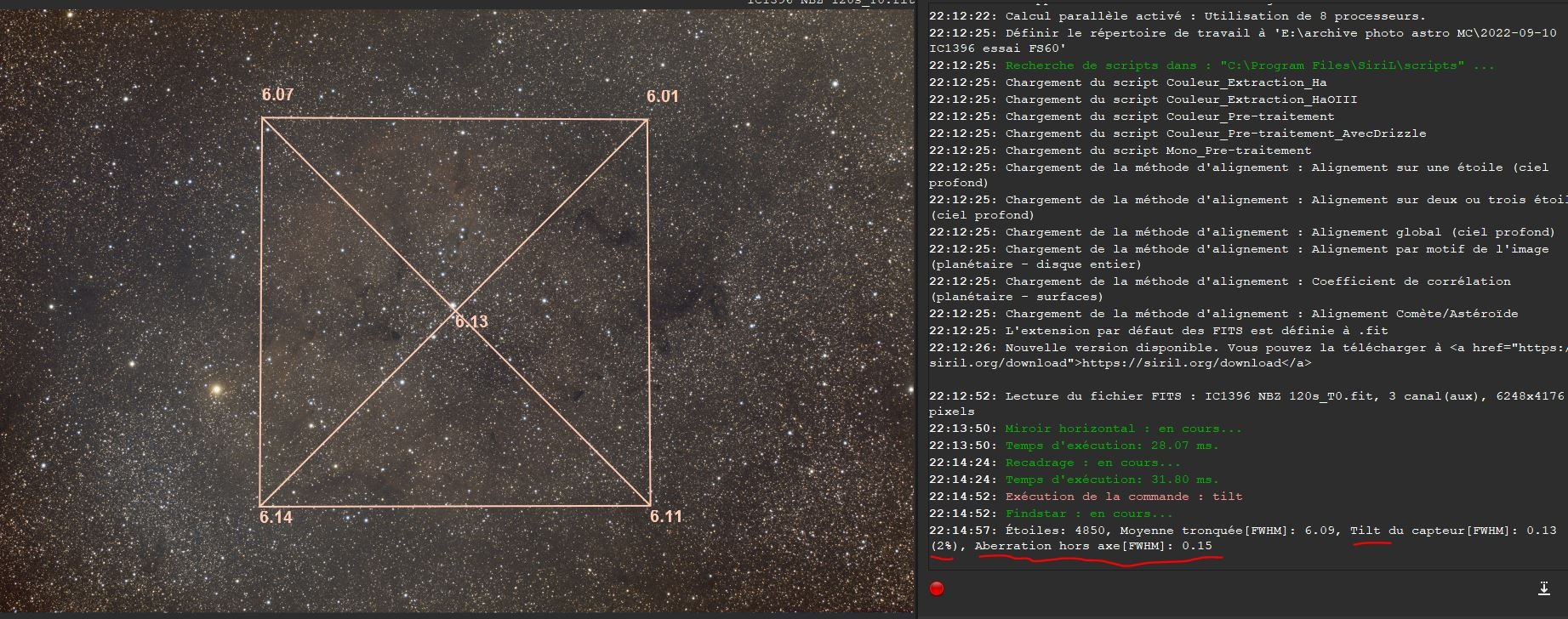

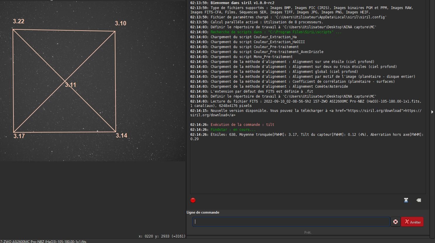

FS60 l'indomptable SAISON 3
A la saison 2, nous avons découvert:
Que SIRIL inverse les images et donc aussi la position des indications de tilt, ce que le cochon n'a intégré qu'au bout de neuf mois de tergiversations infructueuses.
L'existence d'HOCUS FOCUS, plug in de NINA, qui a permis de régler le tilt et le backfocus de la FS60 en une seule soirée !

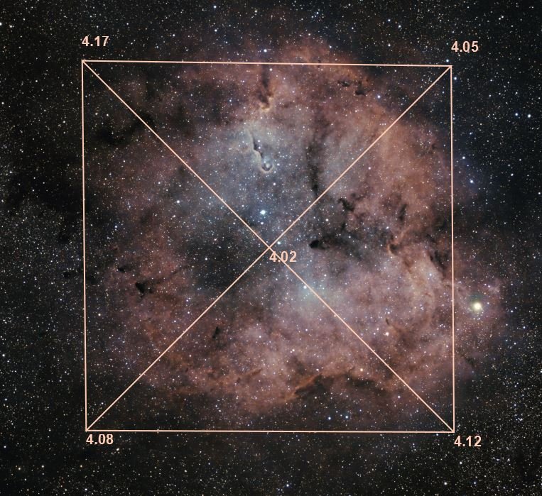

Voilà le résultat en image:
La guerre paraît gagnée: tilt 2%, aberration hors axe 2% itou.
MAIS, MAIS, MAIS.... quand on y regarde de plus près, dans les coins: c'est dégueux. Ca bave rouge sa mère!
Conclusion:
les 4 coins bavent pareil et donc on peut supposer que le réglage de tilt est bon. C'est déjà ça.
Mais question backfocus on y est pas du tout.
Cette terrible FS60 peut donc leurrer HOCUS FOCUS: argl!
Il y aura donc bien une saison 3.
Conclusion:

Ce qui me fait dire qu'on y est pas du tout c'est qu'en suivant les indications de HOCUS FOCUS, j'ai quasiment doublé le nombre de cales par rapport au BF préconisé par Taka.
Il se pourrait bien qu'à partir d'un certain point l'algorithme de HOCUS FOCUS ne sache pas se tirer d'affaire avec le chromatisme s'il est trop prononcé.
Donc il me faut repartir un peu en dessous de la valeur préconisé par Taka et reprendre la recherche du backfocus à zéro. Ca devrait cette fois aller quand même plus vite dans la mesure où le réglage du tilt se fait maintenant de manière méthodique et reproductible.
J'ai découvert un autre point surprenant (enfin pour le néophyte en réfracteur que je suis): si je règle de BF à la valeur préconisée par Taka et que je rajoute 1/3 de l'épaisseur des filtres, j'ai des étoiles triangulaires dans les coins. Mais seulement en bin 1 donc avec des pixels de 3,76µm. Si je passe en bin2, donc avec des pixel de 7,52µm, les étoiles deviennent rondes dans les coins et le chromatisme est à peine perceptible. Les étoiles deviennent plus empâtées bien sûr. Ca n'est évidemment pas une solution en soit car à 252 mm de focale et avec des pixels de 3.76µm on est déjà bien sous-échantillonné. J'avais déjà à ce propos lu plusieurs râleries d'astrophotographes disant que Taka campait à l'ère révolue des gros pixels CCD.
Mais peut-être Taka n'y peut rien et ce sont les lois de la physique qui nous rattrapent.

Alors mes péripéties sont essentiellement liées à une inversion d’image sous Siril qui fait que je me mélangeais les pinceaux.
Reste qu’à f4.2 la bête est délicate et qu’il ne faut pas grand chose pour altérer les coins en APSC avec nos pixels de 3,76 microns.
De mon expérience, à f4.2, le focuser d’origine n’est pas assez stable pour conserver les réglages fins de tilt lors d’un retournement au méridien ou bien simplement un changement de sens de MAP.
J’avais un focuser Feathertouch 2” dispo donc j’ai pris la bague d’adaptation de Feathertouch pour FS, trouvée chez OU.
Il y a sans doute d’autres possibilités mais le FT est efficace.
L’autre élément clé c’est une bague de tilt digne de ce nom. Le CTU de Gerdneumann s’avère extrêmement pratique et efficace.
Et enfin avec un focuser motorisé+Nina+plug in Hocus Focus, le tilt et le règlage fin du BF se font très facilement
