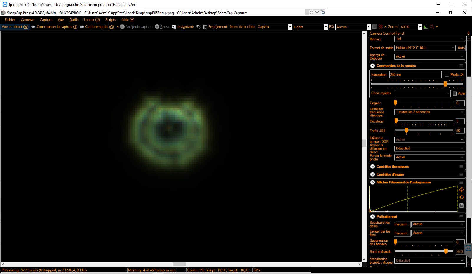

J'y retourne un peu. Avec cette résolution là, ça va être difficile m'améliorer ce soir, même si je vois bien sur Hatysa par exemple, que je ne suis pas encore assez centré
Help ! Collimation du secondaire d'un newton
Message par Caprice » 13 janv. 2022, 00:23
En fait j'ai beaucoup plus de précision en partant en extra. Ici à 7000 sur le focuser.
8000
9000
100000
11000
12000
13000 en stretchant un peu (je vois toujours le point @John Mc Burn ;) )
Est-ce bon comme ça ou est-ce que je vois déjà l'ombre du secondaire ?

Il faut toujours pouvoir voir le point central ? C'est ça ?
Message par Djibi » 13 janv. 2022, 10:23
Bravo @Caprice :clap:
Tu as tout vu , c’est exactement ça, c’est une bonne première étape
Après tu vas apprendre à affiner pour mieux voir les gradients de luminosité sur ton étoile défocalisée (souvent en intra car on voit mieux comme tu l’as constaté)
C’est vraiment très sensible, en se rapprochant encore plus de la MAP, tu verras mieux
Pour moi, même sur la dernière image, il y a encore à faire ça devrait se voir encore mieux en te rapprochant encore un peu du point focale (tu peux en plus destretche en bougeant ton mid level sur la droite pour assombrir l’image et mieux voir les écarts )
Tu peux certainement être amené à diminuer ton temps de pose en te rapprochant du point focal car ça concentre plus la lumière et une image saturée ne te donne pas l’information que tu recherches
En ordre de grandeur par rapport à la MAP je bouge mon focuser autour de 100 à 400 pas pour les derniers réglages

Message par Caprice » 13 janv. 2022, 11:37
13 janv. 2022, 10:20
C'est une astuce que m'avait donnée Nico il y a quelques temps ;)

Merci @Djibi ;)

Au passage, une belle image complètement défocalisée qui montre que j'ai pas mal de boulot encore je pense. Est-ce le vignettage qui cause ces différence sur les étoiles entre le centre et les bords ou encore le correcteur (ou la collim certes aussi ) ?

@Caprice oui c'est du vignetage à priori. zarbi, car pas centré on dirait...
Si la colim est bonne, ce qu'on suppose à la lecture de tes messages, c'est comme s' il y avait un élément de travers ou décentré...

à ce niveau de defocus, ce que tu vois relève de la géométrique euclidienne standard, c'est parfaitement normal.
Ca touche au vignettage et au champ de pleine lumière : tu es habitué à voir des schémas correspondant à ce que tu vois "au centre de l'axe du po" mais si tu enlèves ton chesire, que tu recules ton po et que tu regardes "avec ton oeil" sur les bords de ton po, tu vois bien qu'un bout du primaire est "coupé" par le secondaire
tu peux même a posteriori quantifier le phénomène :
- si un flat te dis que tu as un vignettage de 20% dans les coins de ton capteur (à F4 en APS-C avec un secondaire de 70mm sur un 200/800, j'ai 25% de vignettage a peu près)
- ça veut dire que la surface éclairée en fort défocus dans les coins est 80% de la surface éclairé sur un défocus au centre (la figure classique à laquelle tu es habitué )
un exemple que j'ai récupéré d'un coin avec une ASI533 et mon 150/750 (correcteur TS Maxfield x0,95) :
fort défocus :
et avec la MAP :
Rappelle toi qu'avec le modèle à offset, cette image n'est jamais centré (c'est une erreur classique au début), ton secondaire est décentré.
Ici dans les coins tu peux avoir en plus une source de non symétrie : ton champ de pleine lumière n'est pas parfaitement centré (souviens toi, on disait que ce n'était pas un drame !!), c'est à dire que ton secondaire coupe le primaire un peu plus tôt suivant une direction donnée
