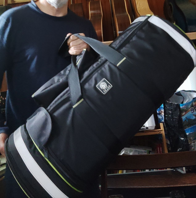

Voila le sac qui me sert pour le RC8 (il est dedans là ) : longueur env 63cm , diamètre 28cm. Poids 8kg. Je pense que le RC6 tu vas evoir dans les 50cm de longeur et 22 de diametre pour 6kg.
Bon après j'ai pas réessayé le RC6 sur l'AM5 avec la 2600 , si ça se trouve ça fait aussi de magnifique images avec le matos had hoc :mrgreen:

C'est toujours moins encombrant qu'un Newton c'est sûr, mais ça commence à ressembler à l'encombrement de mon C9.25, en particulier la longueur (560mm pour le C9.25, 580mm pour le RC8)

Apres tout est relatif...au debut mon rc6 me semblait grand, puis est venu le rc8 et maitenant que j'ai le 10 les 2 autres sont des nains 🤣
