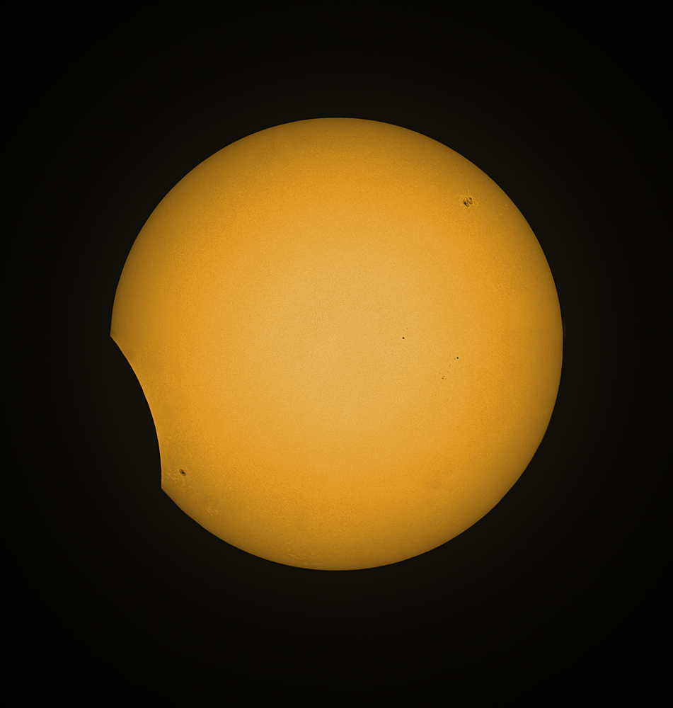

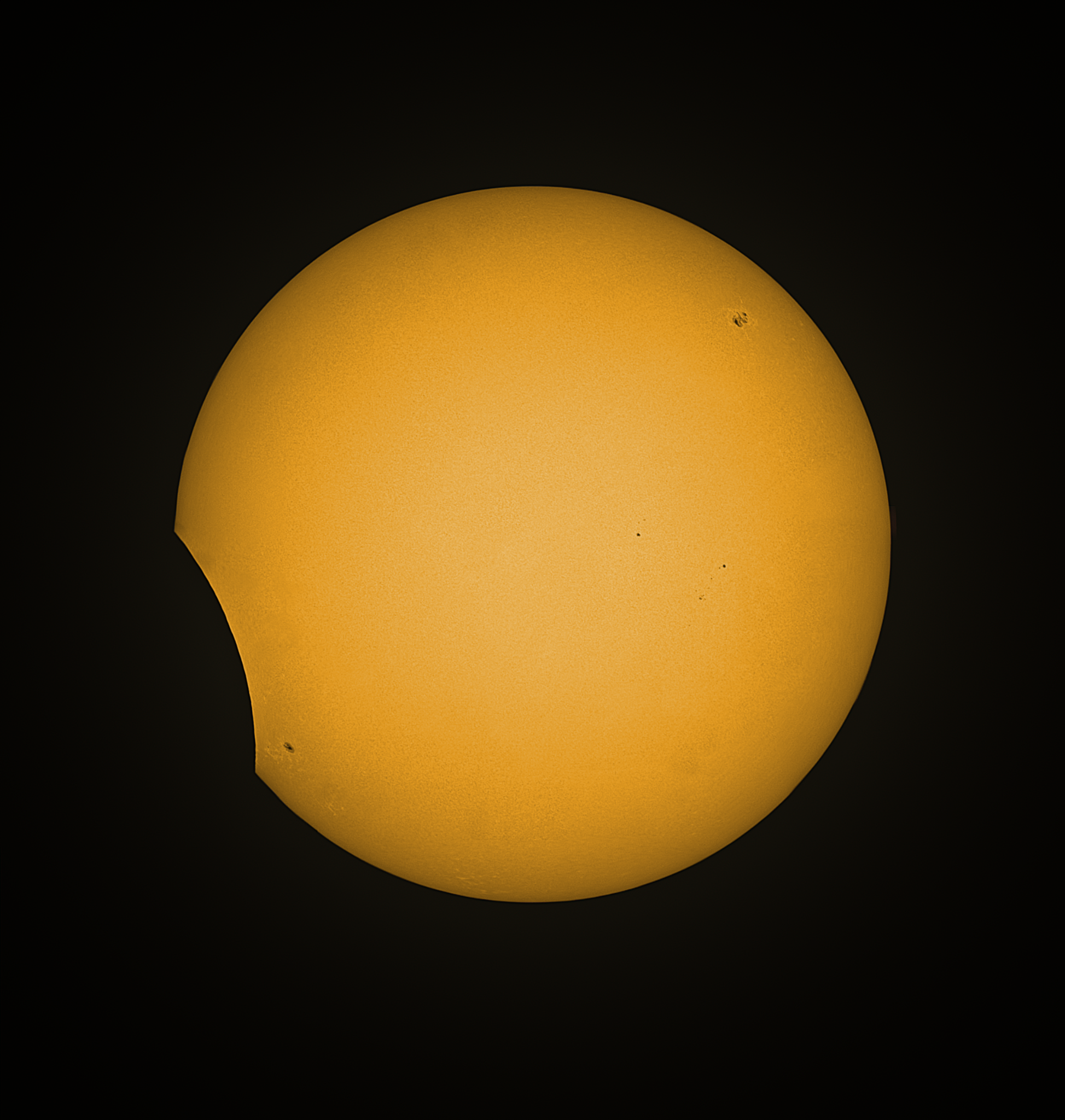

Message par soulearth » 25 oct. 2022, 15:58
## 11h47##
ZWO533 + 130/650PDS + Astrosolar D5
Expo 1ms / Gain 300

Message par soulearth » 25 oct. 2022, 16:40

Message par soulearth » 25 oct. 2022, 18:07
Pas forcement meilleur pour les details...

Messages : 9172
VApprêté bronzante de soulearth
Message par soulearth » 25 oct. 2022, 20:50
J'avoue je suis assez content du résultat. D'autant que la 533 est un peu molle avec ses 20 frames/s. Mais j'avais que ça pour faire tenir le soleil en entier :mrgreen:

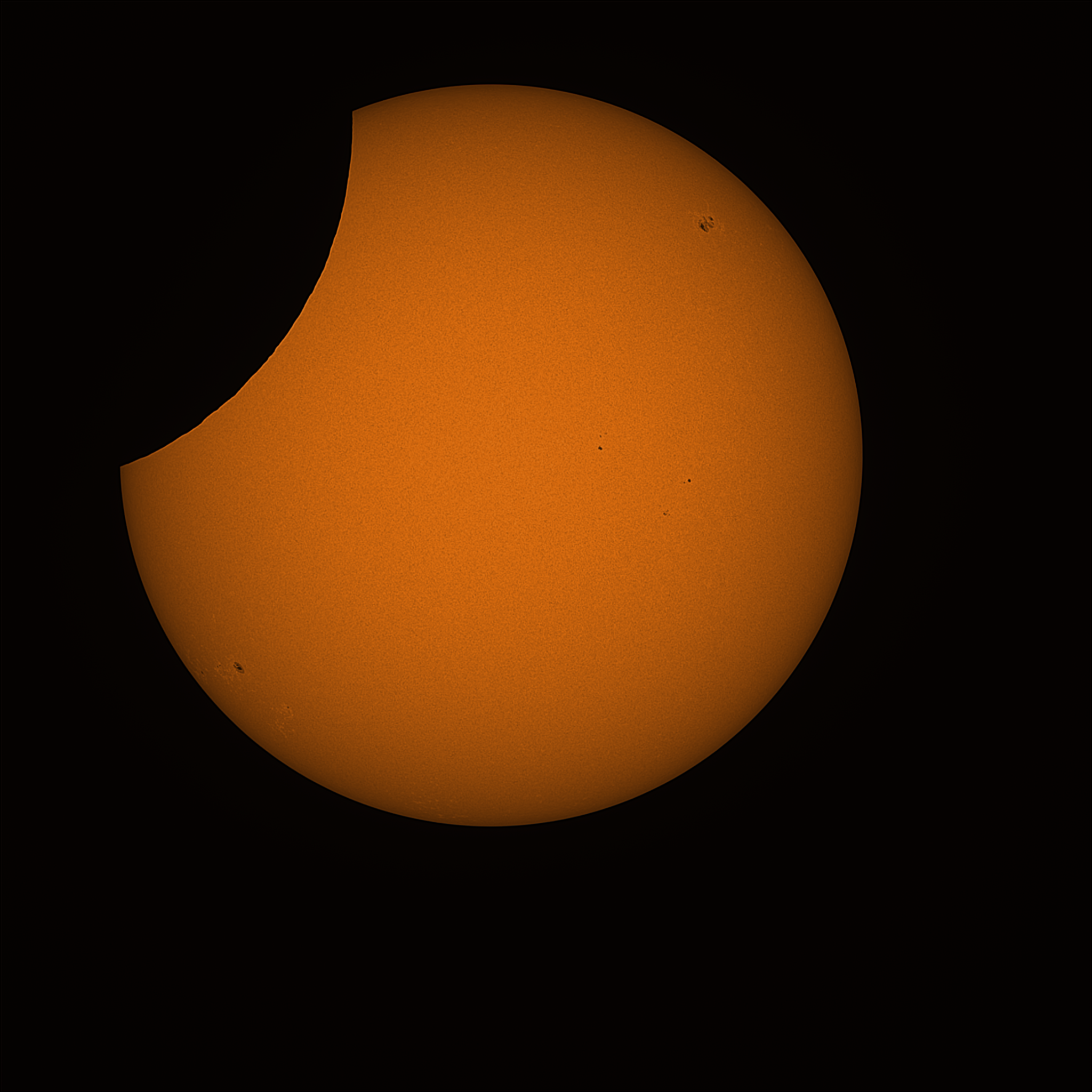

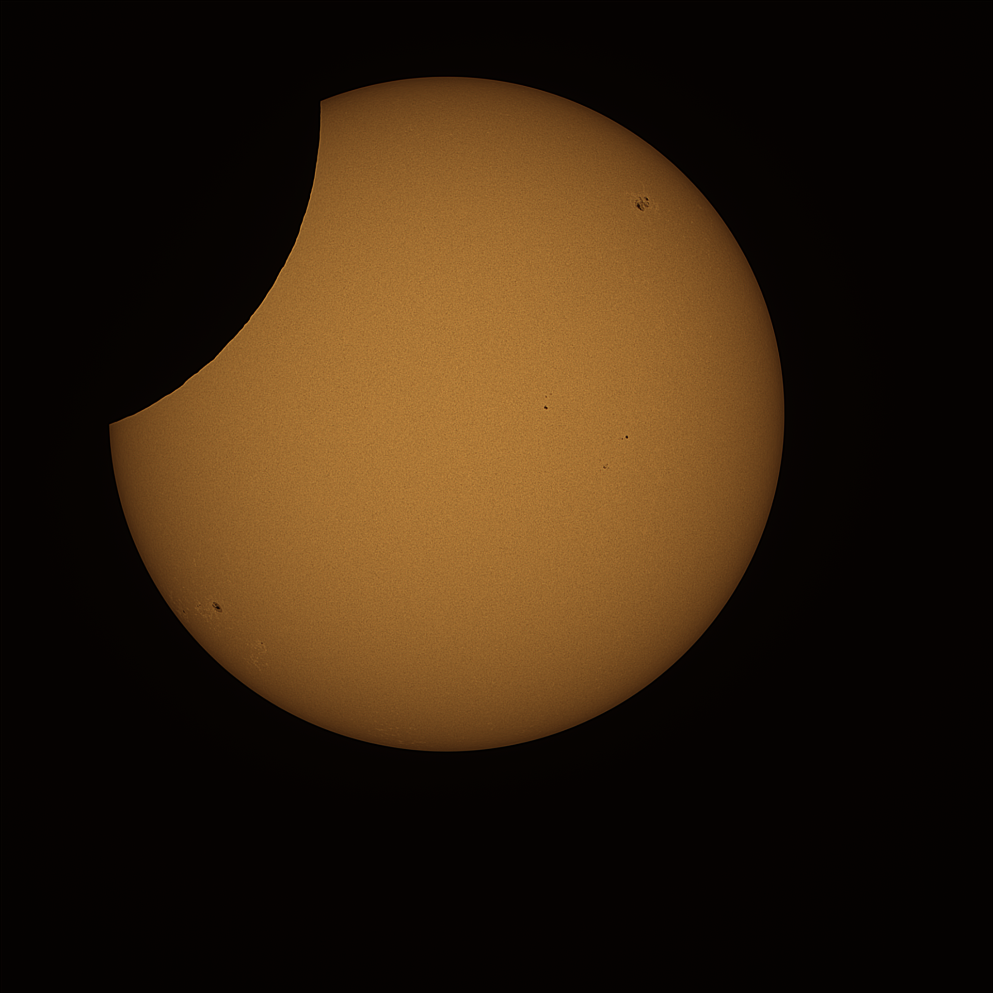

Message par soulearth » 26 oct. 2022, 12:02
Et bien écoutez ca me fait plaisir. A vrai dire, pour la météo, tout indiquait que le setup ne sortirai pas. Puis coup de bol.
Petit snapshot, photo unique, lors d'un passage nuageux.

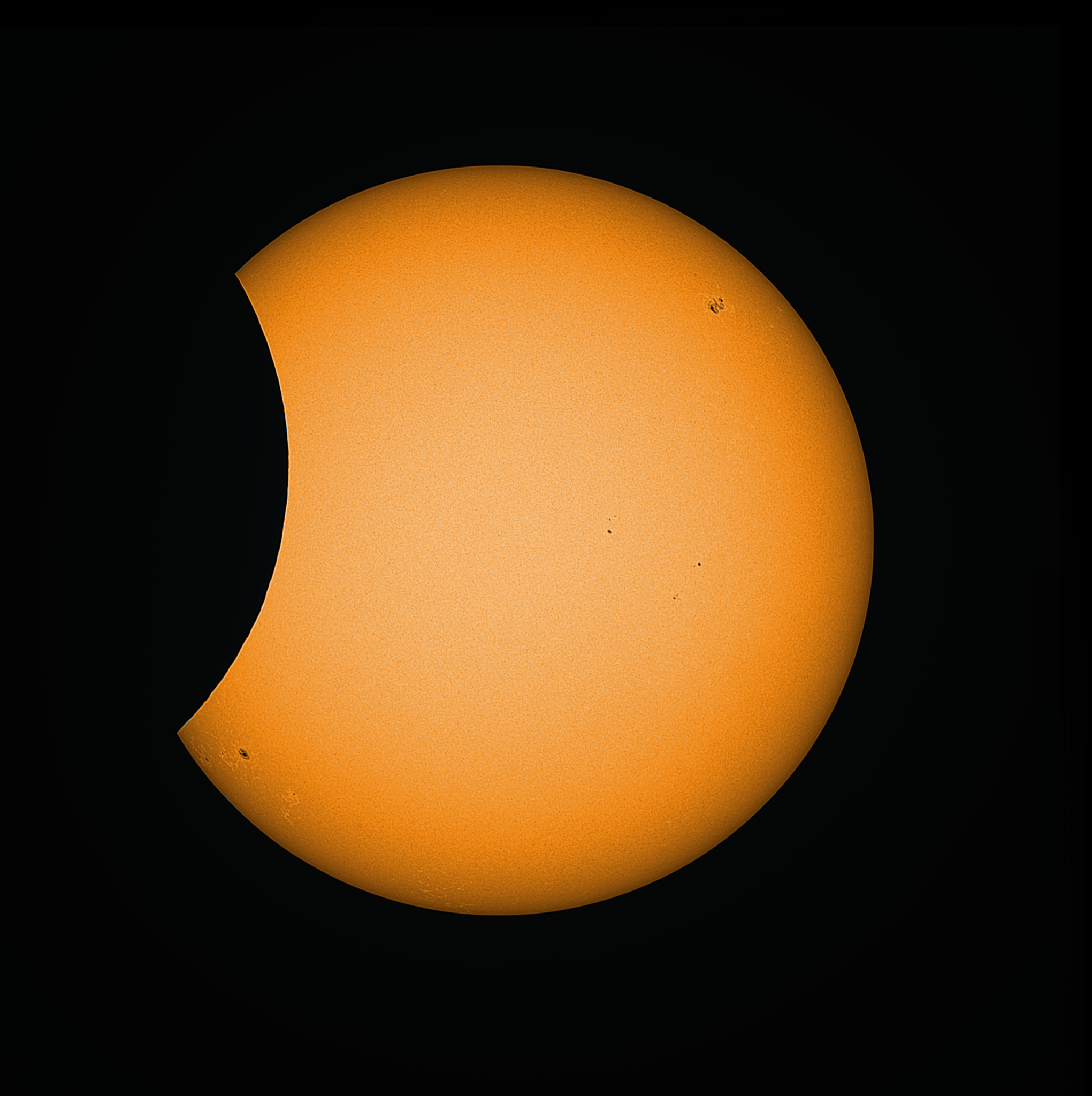

Messages : 9172
Message par soulearth » 26 oct. 2022, 12:42
Ca c'est un stack.
Eclipse pratiquement terminé. Madame la lune part plus loin.

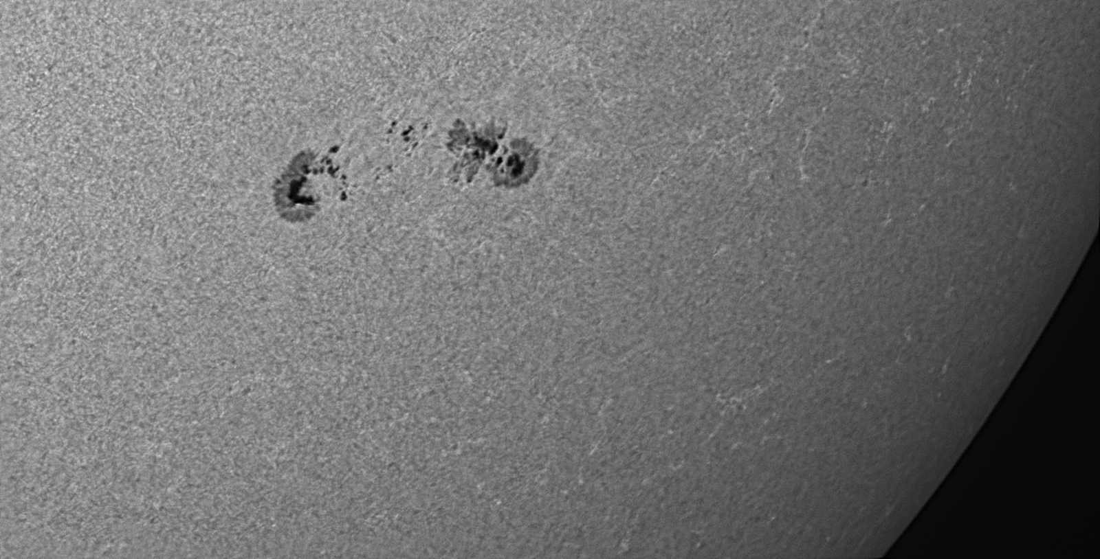

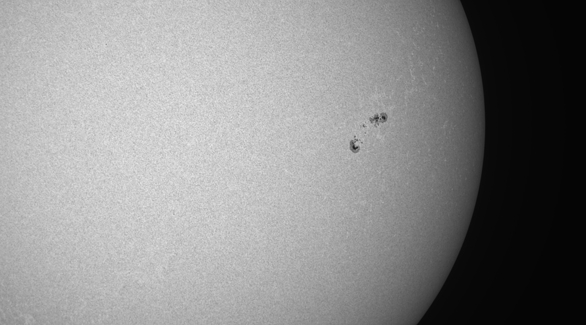

Message par soulearth » 05 avr. 2023, 17:43
Je suis loin d'avoir tout post-traité, mais je vous met celle la en avant première car elle m'a scotchée.
130/650PDS, cam QHY290M, barlow APM 2.7x, filtre altair NUV.
Gain 51 / expo 2.51ms - 2000 frames, gardé les 5% meilleures

Messages : 9172
Message par soulearth » 06 avr. 2023, 19:21
Encore une petite. Et comme le veut normalement la tradition, en violet.
Parce que je ne l'ai pas vraiment dit, mais le fameux filtre altair NUV est centré sur 395nm avec une largeur de 7nm, ce qui nous met dans le proche UV ( hein @ouki ) et nous cale sur les raies de calcium CA-K à 393,37 nm et CA-H à 396,85 nm. La sélection des raies calcium permet d'observer les couches du soleil situées entre la photosphère (visible à l'œil nu avec un filtre astrosolar ) et la chromosphère ( visible avec un filtre H-alpha). Ca reste de l'imagerie dite lumière blanche car les vrais optiques calcium genre Lunt Ca-k, beaucoup plus sélectives, laissent passer moins de 2,4 angström ( et coutent un bras ou deux ), mais c'est un petit truc en plus.
