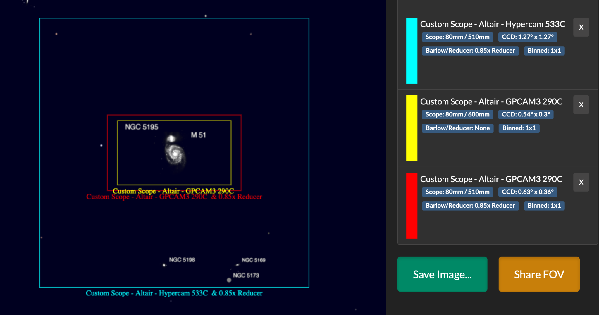

Avec ou sans réducteur, tu as effectivement un bon échantillonnage (la définition de ton image). Le cadre est un poil riquiqui, mais pour commencer ça t'apprendra la précision
Après, c'est sûr, quand tu pourras t'offrir une "vraie" caméra, genre une 533 (c'est sûrement une des moins chères parmi les "bonnes", et d'aucun te diront que c'est même la meilleure de toute

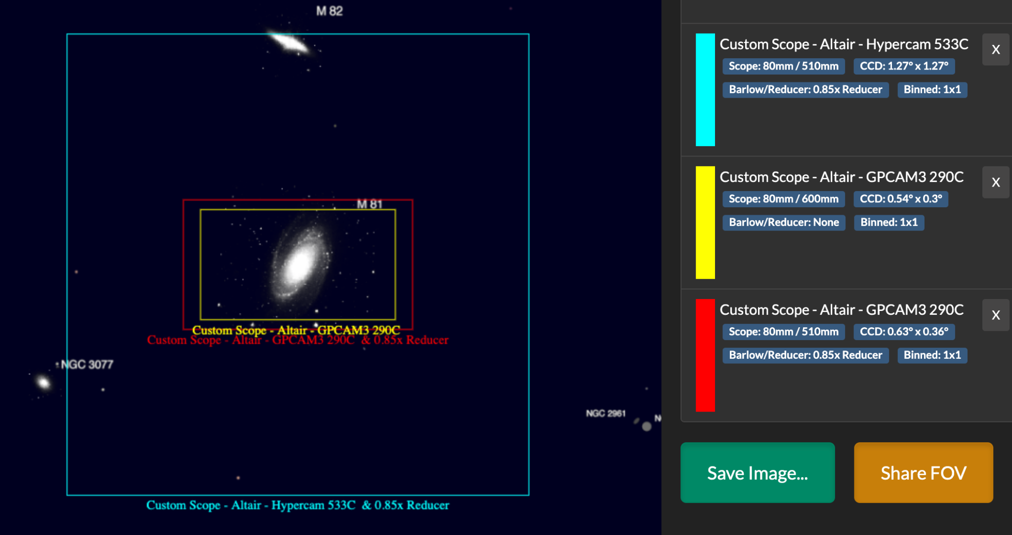

Parce que beaucoup d'objets sont plus gros que M51
Genre M81-M82 :
Ou M33...

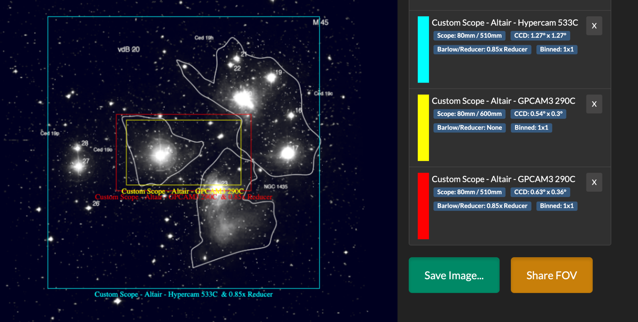

Sans parler de "monstres" genre M31, dont tu ne verras qu'un petit bout, ou des Pléiades (mais ça, c'est en hiver... si ça se trouve, d'ici là, tu auras craqué sur une bonne caméra et reconverti ta 305 en caméra de guidage

Ha c'est un peu embêtant car M31 et M45 font partie de les cibles préférées
Mais bon, j'en trouverai d'autres plus petites pour me faire la main. M13, M57, Albireo... M42 tiendrait dans le champ avec cette caméra?

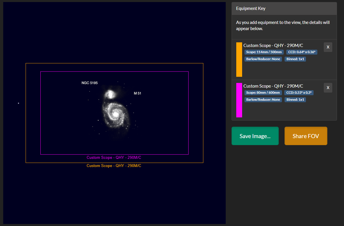

Va sur ce site : https://astronomy.tools/calculators/field_of_view/Vincent a écrit : ↑13 juin 2022, 15:29Celle ci?
[https://www.amazon.fr/Svbony-Electroniq ... 145&sr=8-1]
Va dans "Imagerie", en haut, puis choisis ta lunette dans la liste, puis une caméra 290 (ce sont toutes les mêmes, tape 290 et prend ce qui sort), puis choisis une cible dans la liste et clique sur "Add to view" en bas à droite, bouton bleu.
Ce site te permet de jouer avec toutes les possibilités, on y passe notre temps
Ps : si tu ne trouves pas ta caméra (par exemple, je ne vois pas le Canon Eos 2000D), recherche ses caractéristiques et soit tu prends une caméra proche (le Canon Eos 1000D est dans la liste), soit tu entres les caractéristiques à la main : la taille des pixels et le champ couvert... Comme ça, tu pourras voir ce que ça donne avec ta 80ED (ou tout ce que tu veux d'autre).
