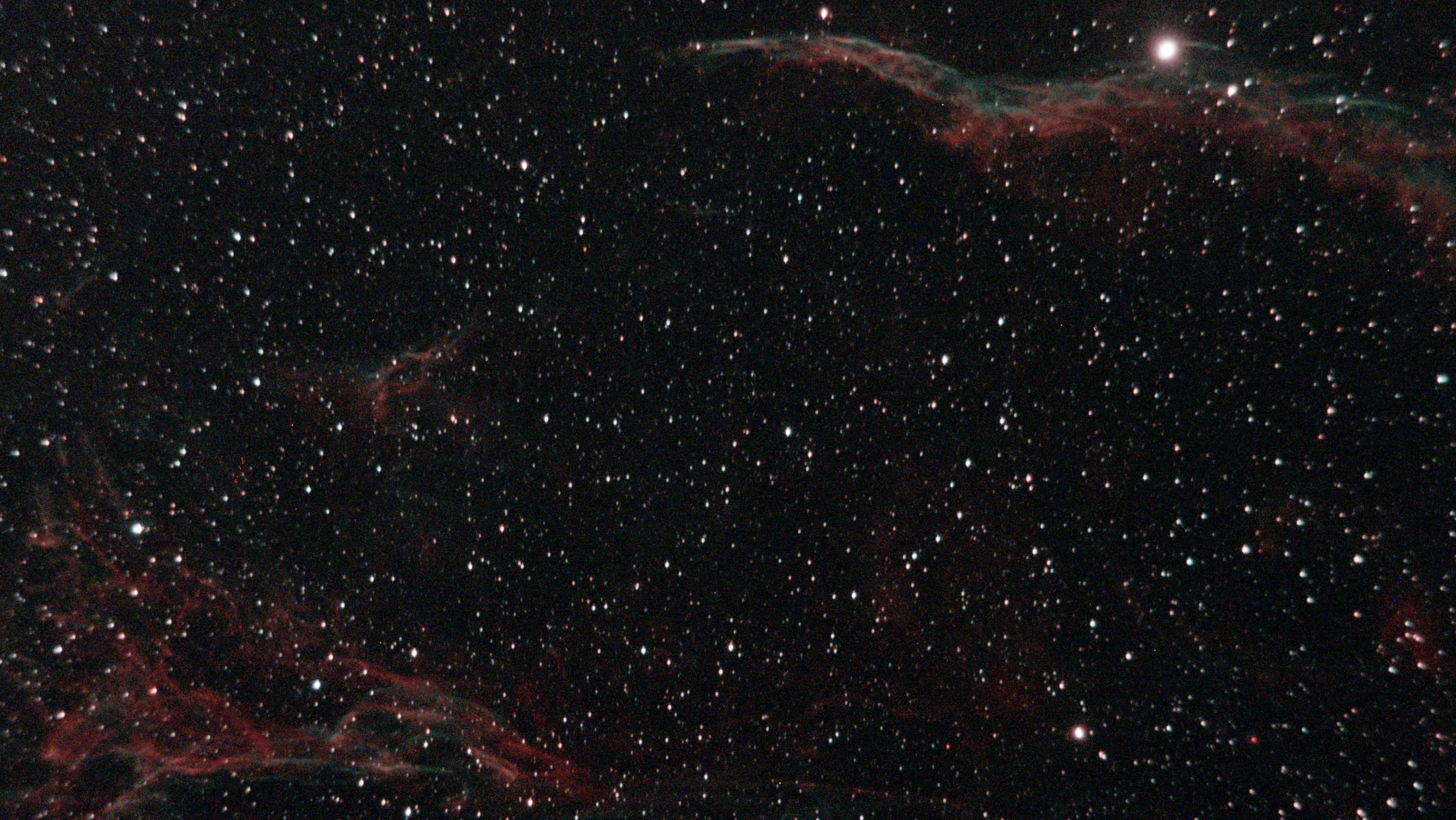

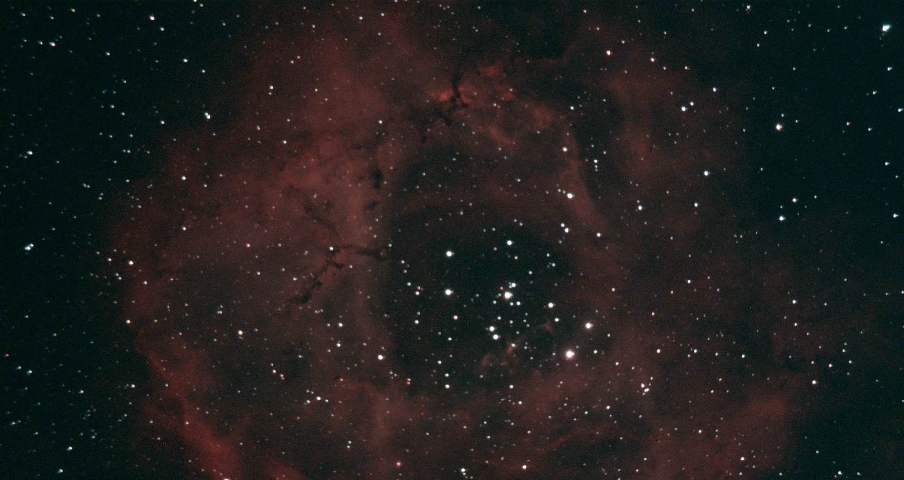

Toujours des poses de 120 secondes avec un gain à 100. L'augmentation de la durée de pose donne vraiment un résultat impressionnant au niveau des détails sur cette lunette. Cela me conforte dans l'idée de passer à l'autoguidage dès que je serai certain que la 120 mini est adaptée.
Une partie des dentelles en une vingtaine de poses
La nébuleuse du croissant 🥐 en une trentaine de poses
Et enfin la nébuleuse d'Orion en 80 poses. Je n'avais jamais tenté cette cible et c'est vraiment magnifique

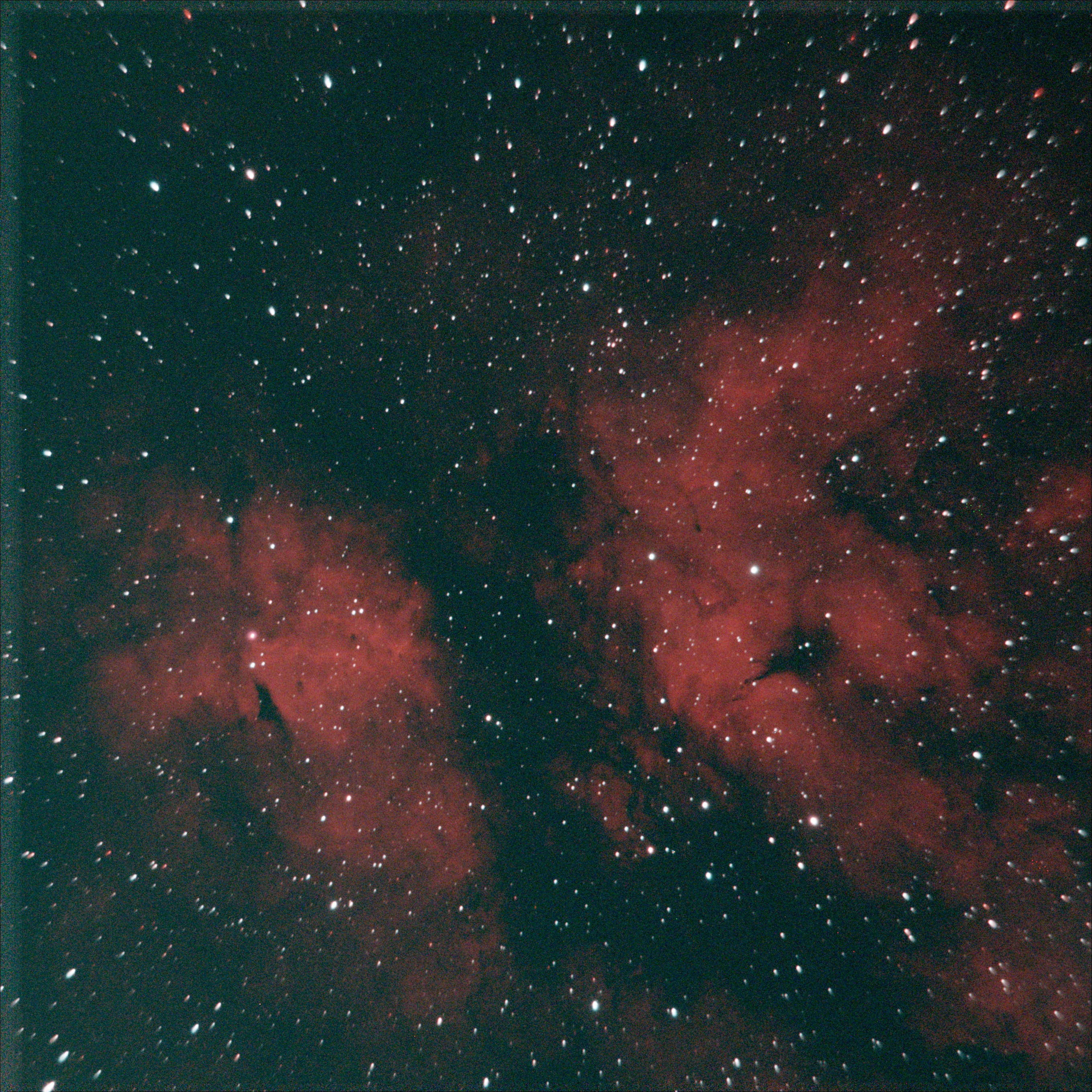

Message par Robot_boy » 14 mai 2023, 14:47
Premier essai avec la 533, des poses de 300s pour voir ce que ça donne, il doit y en avoir 5 ou 6 empilées.
La capture d’écran brute:
et une retouche rapide pour essayer:
ça file toujours sur les bords, je vais devoir ajouter une bague pour le backfocus

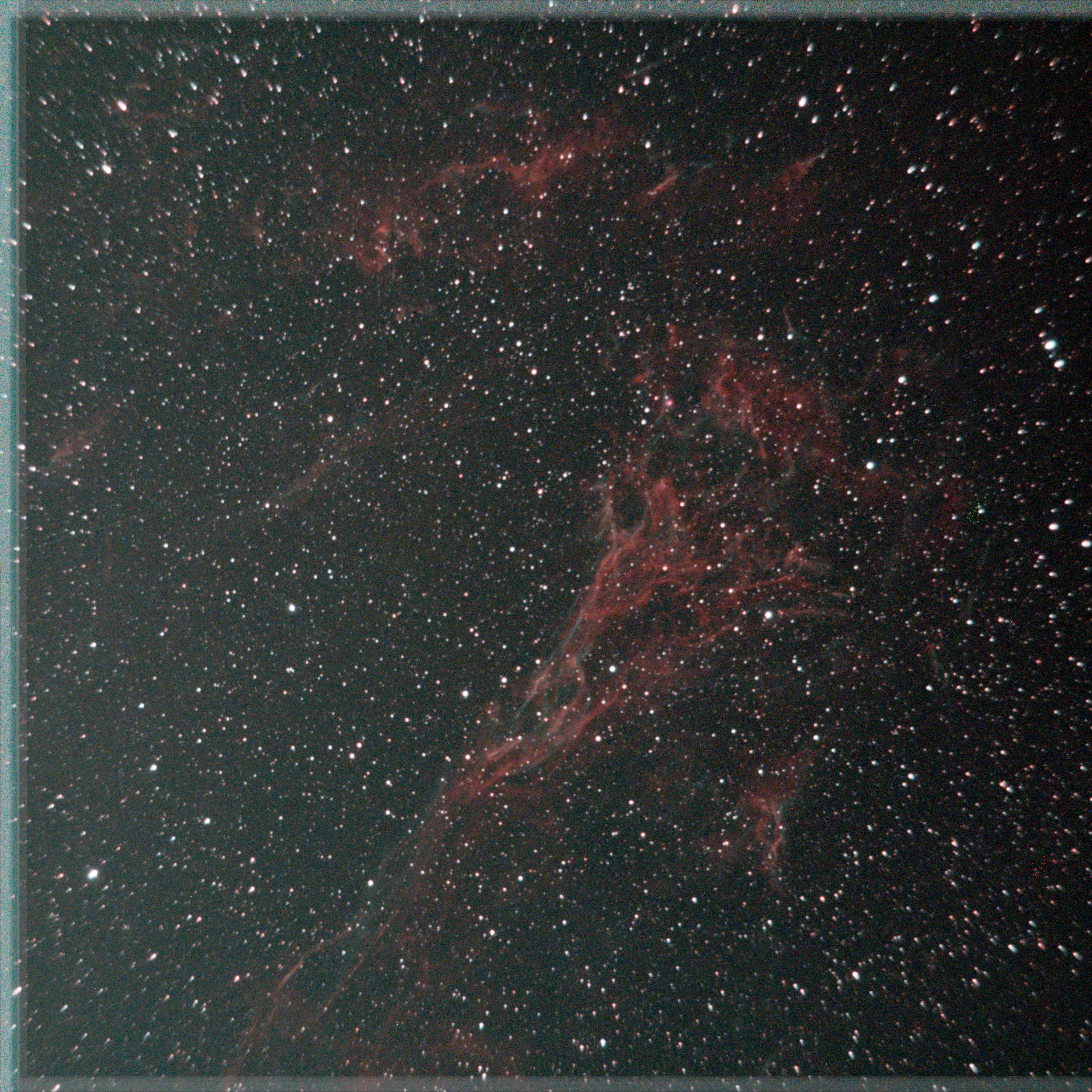

Message par Robot_boy » 19 mai 2023, 19:17
15 x 300s dans les dentelles du signe, le but était de voir ce que ça apporte de la pause longue. En brut avec avec un leger changement dans l'histogramme.
Je suis pas satisfait au final, c'est bruité d'autant plus que le fond de ciel est plus clair à gauche qu'à droite :/ une idée de l'origne?
Messages : 10993
Observations de Robot_Boy
Message par Olivier-Fantasy » 20 mai 2023, 01:35
Eh oui, temps de pose long = moins de pose = plus de bruit...
Et la différence de fond de ciel, cela s'appelle un "gradient", c'est de la pollution lumineuse (une source de lumière d'un côté de ton image), genre lampadaire, lune, reflet sur la façade du voisin, ville au lointain, etc.
Messages : 7267
Message par Micmac » 20 mai 2023, 05:27
Effectivement cela ressemble beaucoup à une source lumineuse, bin évidemment plus tu poses long plus ce phénomène sera visible, même si cela se corrige avec siril
Messages : 7446
Message par kaelig » 20 mai 2023, 07:44
Sortir une image de 300s avec une AZGTi ... Moi, je dis chapeau bas Monsieur, il fallait oser :clap: :clap:

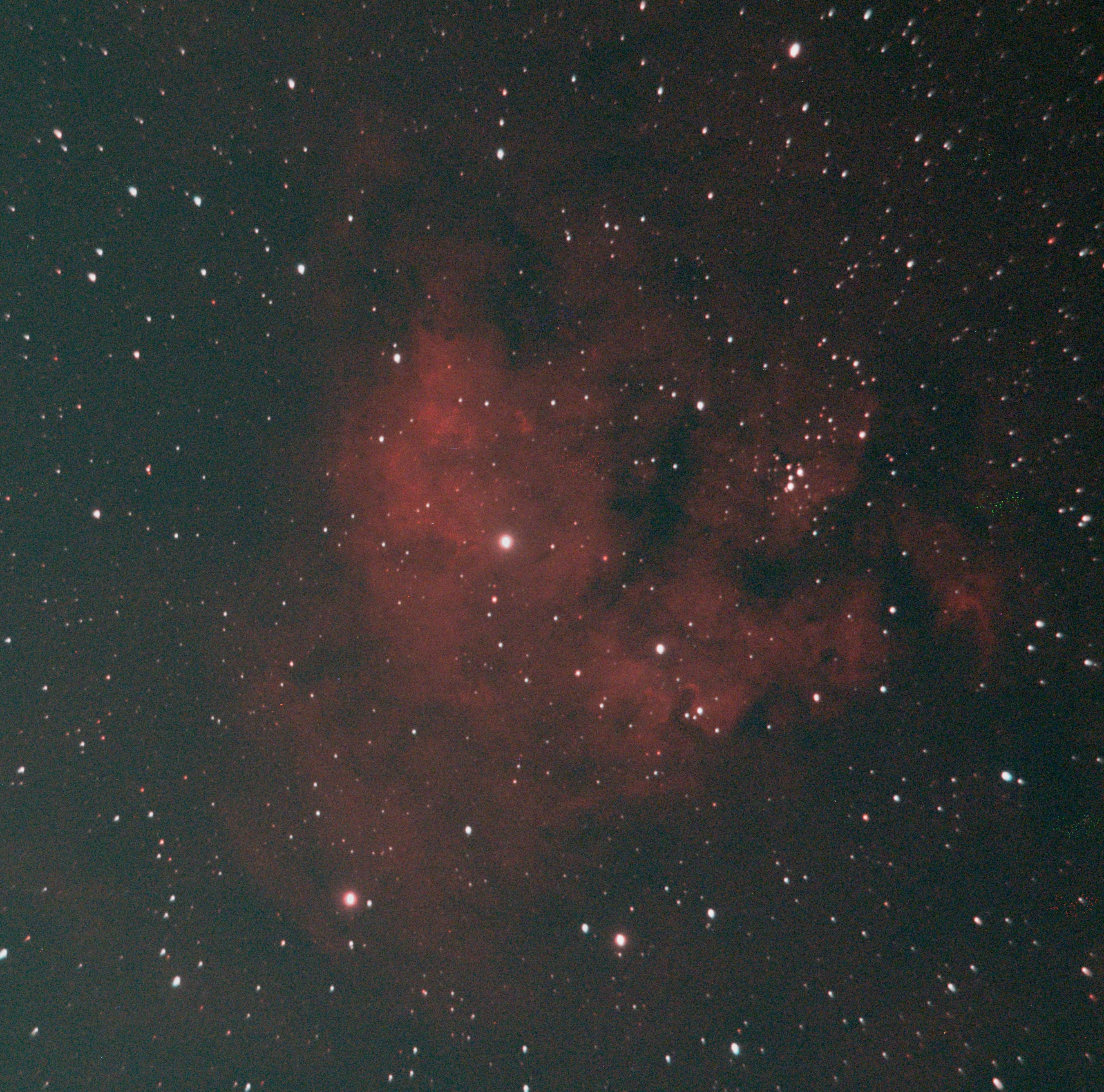

Message par Robot_boy » 28 mai 2023, 14:27
35 poses de 180s sur ngc 7822, ça me gave un peu les poses aussi longues car le résultats ne vaut pas vraiment le temps passé.... Je vais revenir à 120 je crois voir moins
La photo brute ( capture d'écran)
Et une légère retouche sous snapseed
