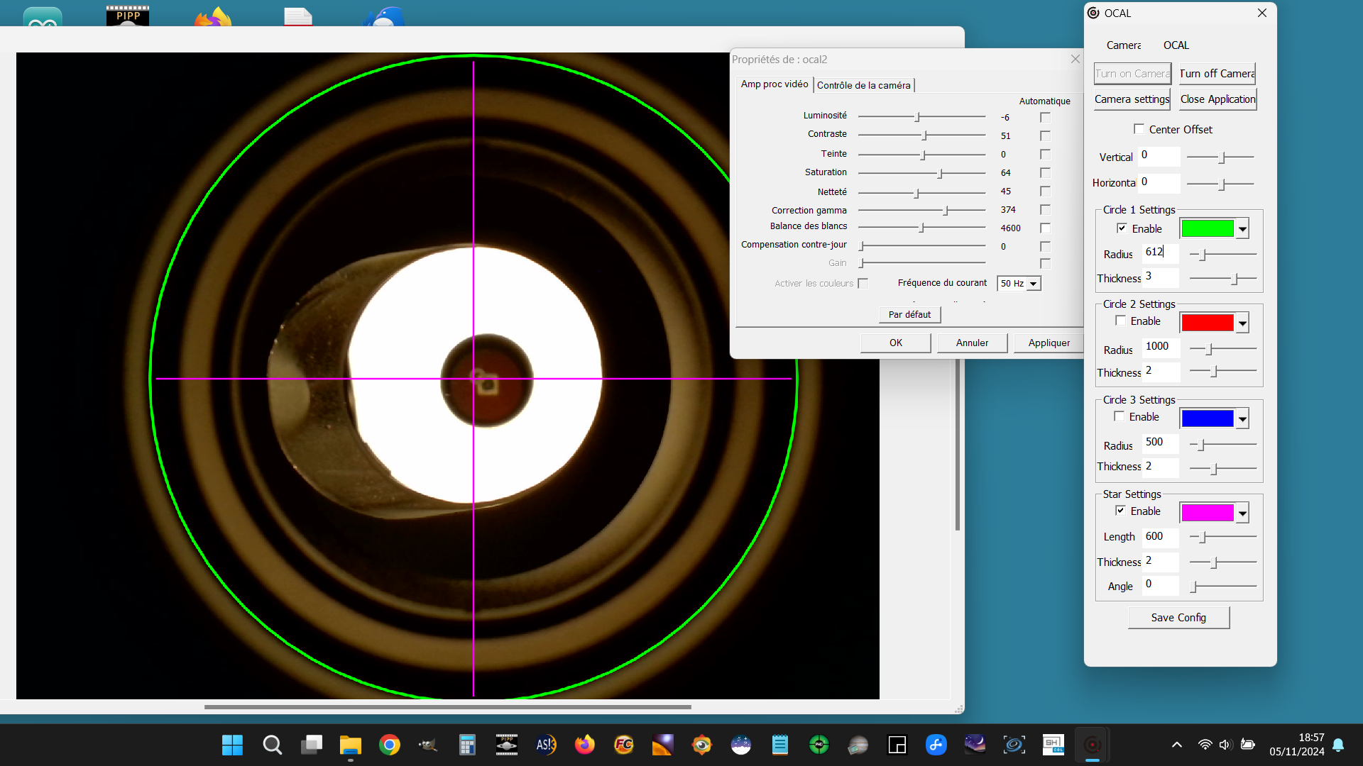

Yop,
Me revoilà, donc, je vais procéder par étapes courtes (car pas mal d'autres priorités plus urgentes).
Préliminaires :
-Tube posé sur le bureau, porte-oculaire à l'horizontale (mettre le P.O. vers le haut me ferait démonter tout ce qui est installé à l'opposé : lunette guide, mini pc etc.
-Tube calé pour ne pas bouger,
-Source de lumière devant l'ouvertureocal pro vissé sur le correcteur/réducteur TS MAxfield et installé dans le bon sens (repérage haut/bas)
-Fichier "focus" modifié avec l'étalonnage constructeur pour le pixel central.
Mais évidemment dès que quelque chose bouge dans mon bureau, j'ai maintenant trois chats qui viennent tout vérifier.... Donc bombe à air à portée de main pour les faire déguerpir
Etape zéro : allumage et mise en place du premier cercle vert :
Bah oui c'est moche et j'ai fait mes dernières images avec "ça".
Alors à l'oeil je voyais bien que ça n'allait pas (avec le Reego)
Etape un : ajustage du premier cercle vert : Là normalement c'est tout bon ^^.
Etape deux : ajour du second cercle rouge et du troisième cercle bleu, qui est sûrement surdimensionnée. J'ai essayé tous les réglages possibles, je n'obtiens pas mieux en netteté sur le contour de l'Ocal.
J'ai lu un problème similaire par ailleurs.
Il faudra peut-être que je fasse sans le correcteur/réducteur.
A titre d'info, le tube, amélioré par @John Mc Burn, a vu son tube de porte oculaire fortement amputé pour limiter l'obstruction.
Aussi le débattement du porte-oculaire est inférieur à 1 cm, et là il est déjà rentré au maximum.
Préliminaires :

Et si tu affichais la croix @sebb916 pour mieux voir comment ça se présente ?
C'est un SW 130 pds ?

Etape 3 : mesure de la bonne "profondeur" du secondaire.
@steph37 j'étais dessus quand tu as rédigé le message. Oui c'est un 130 PDS mais passé entre les mains de @John Mc Burn pour amélioration puis entre les miennes pour cochonner une partie de ce qu'il avait si bien fait ^^
J'utiliser Mesurim 2 en ligne pour valider (ou pas) le bon réglage de profondeur : D'après le mesurage, la profondeur est au poil.
Donc il va falloir que je fasse bien attention à ne pas merdouiller lors de la suite des réglages

Etape 4 : après quelques essais essais et avoir été dérangé moults (4 appels téléphoniques et trois visites... alors que d'habitude le samedi je suis tranquille) je n'arrive pas à mieux que ça
A ce stade, je n'ai pas touché au miroir primaire.
J'ai testé plusieurs "combinaisons", je n'arrive pas a ce que les contours du secondaire (à droite et à gauche sur la photo, entouré en bleu) s'ajustent avec le cercle vert.
Comme en plus je ne suis pas disponible ce soir, je vais laisser dans cet état.
A ce stade donc, quels sont vos avis/conseils, à savoir :
1) est-ce que je dois absolument faire coïncider avec le cercle vert, au risque de tout dérégler ? Ou bien est ce qu'il serait acceptable de laisser ainsi (le secondaire du 130 PDS a une forme particulière il me semble)
2) aurais-je déjà du toucher à l'assiette du primaire (d'après le tuto de Ocal word, non) ?
Merci
Merci

@sebb916 tu touches au but là. Ton secondaire est beaucoup mieux.
Pour dégrossir le secondaire, pas besoin de toucher au primaire.
Mais pour moi la finition du secondaire est un process itératif entre réglage fin du secondaire et réglage d'assiette du primaire.
Donc à ce stade, collimate le primaire pour ramener la pastille et l'image de l'ocal au centre.
A mon avis, tu auras du mal à avoir les deux alignés ET au centre car il reste encore un chouilla à faire sur le secondaire.
La perfection d'alignement du bord du secondaire avec le rond vert à peu d'importance optiquement parlant. Ca ne joue que sur l'uniformité de l'assombrissement des bords de l'image. Ca ne joue pas sur la finesse des images (la capacité à atteindre la meilleure résolution instrumentale possible).
Par contre c'est important que le primaire soit centré avec le rond rouge. Pour ça il faut jouer sur l'assiette du secondaire. Ici plus de beaucoup. Et tant pis si ça dégrade un peu l'alignement des bords du secondaire avec le rond vert.
Puis c'est important que l'assiette du primaire soit bien réglée pour que l'oeillet et l'ocal soient centrés aussi sur la croix.
Donc au stage ou tu en es:
1) assiette primaire pour tenter d'aligner mieux oeillet et l'ocal sur la croix.
2) reprise de l'assiette du secondaire pour centrer l'image du primaire dans le rond rouge.
3) finition du primaire pour aligner parfaitement l'oeillet et l'ocal sur la croix.
Pour le dire autrement: ton secondaire c'est ni plus ni moins que le rétroviseur de ta voiture. Le plus important c'est que tu règles ton rétroviseur de façon à voir toute ta lunette arrière dedans et donc pour ça, il faut bien centrer l'image de ta lunette arrière dans le rétroviseur. La forme que prend le bord de ton rétroviseur vu depuis le poste de conduite, finalement c'est très secondaire.
Ici c'est exactement pareil.

Carrément oui, et si je n'avais été dérangé 7 fois en une heure et quart, ça aurait été fait en 10 minutes.
C'est bien ce que j'avais retenu
Ca j'ai bien compris aussi.
Outre la vision déformée, une de mes préoccupations et d'arriver à un moment où j'ai fini par dérégler plus que régler
C'est bien ce que je pensais faire mais avant d'aller plus loin je préférais avoir confirmation.
D'autant plus que l'image que j'obtiens et différente de celle de la vidéo d'Ocal World (pour moi la meilleure, j'ai regardé plusieurs fois celle d'Astronote notamment, je me suis demandé si il savait ce servir du bouzin ?)
C'est bien ce que je pense, et si j'insiste je crains de devoir me retrouver à repartir de zéro à force de tripoter ^^.
Le champ de pleine lumière sur un capteur aussi petit que celui de la 290, j'avais bien compris que ce n'était pas la priorité (ni même important).spica2000 a écrit : ↑16 nov. 2024, 18:57La perfection d'alignement du bord du secondaire avec le rond vert à peu d'importance optiquement parlant. Ca ne joue que sur l'uniformité de l'assombrissement des bords de l'image. Ca ne joue pas sur la finesse des images (la capacité à atteindre la meilleure résolution instrumentale possible).
OK, j'avais donc raison de penser intérieurement de prioriser l'alignement sur le cercle rouge, mais j'ai préféré faire la capture écran et demander conseil.spica2000 a écrit : ↑16 nov. 2024, 18:57Par contre c'est important que le primaire soit centré avec le rond rouge. Pour ça il faut jouer sur l'assiette du secondaire. Ici plus de beaucoup. Et tant pis si ça dégrade un peu l'alignement des bords du secondaire avec le rond vert.
Puis c'est important que l'assiette du primaire soit bien réglée pour que l'oeillet et l'ocal soient centrés aussi sur la croix..
Merciiiiiiispica2000 a écrit : ↑16 nov. 2024, 18:57Donc au stage ou tu en es:
C'est bien ce que je m'étais noté également, mais parfois moi et mes égos doutons un peu

Etape 5 : j'ai repris le points 1) de @spica2000 :
Bon ce n'est pas trop mal, MAIS ? L'oeillet du primaire, bien aligné sur le capteur de l'Ocal, est décentré par rapport à la croix.
BEN OUI, le point 2) ==> reprise du secondaire ^^ et dans la foulée finir en revenant sur l'assiette du primaire
Bon apparemment ce n'est pas trop mal ça ?
Perfectible bien sûr, mais si vous me validez ça, je sors le champ'

Impeccable. Touche plus à rien. Ca va faire de belles images comme ça.

Tu fignoleras la position x,y,z du secondaire un dimanche de pluie si tu n'as rien de mieux à faire.
