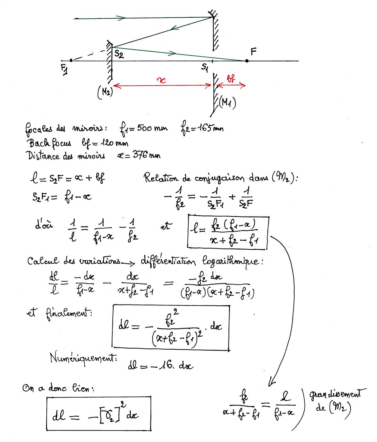

Un calcul rapide sur le coin de table montre qu'il n'y a pas de relation de carré entre le déplacement du miroir et celui du point focal.
Il y a un coefficient de proportionalité qui dépend des distances focales des 2 miroirs et de leur distance...
Je ferais peut-être un calcul plus précis après la sieste

Mise au point
Le calcul qui est fait c'est de dire qu'un tour de molette déplace le miroir de 0,8 mm puis pour trouver le déplacement correspondant du point focal on fait 0,8x25 et on trouve 20 mm
Le coefficient ça serait 25 qui est présenté comme le carré de 5 qui représente le grossissement apporté par le miroir secondaire
Mais pourquoi le carré ?
J'ai vu que le C9 aurait un secondaire x4.33 mais le C11 un x5 comme le C8

J'avais fait une modélisation du C8 il y a "un certain temps"
Avec mes valeurs numériques je trouve un rapport de 16= (4)²
Et le grandissement du miroir secondaire est 496/124 = 4
Dans un 1er temps l'expression littérale ne semble pas correspondre mais
si on regarde bien: f2/(x+f2-f1) = l/(f1-x) grandissement du miroir (M2)

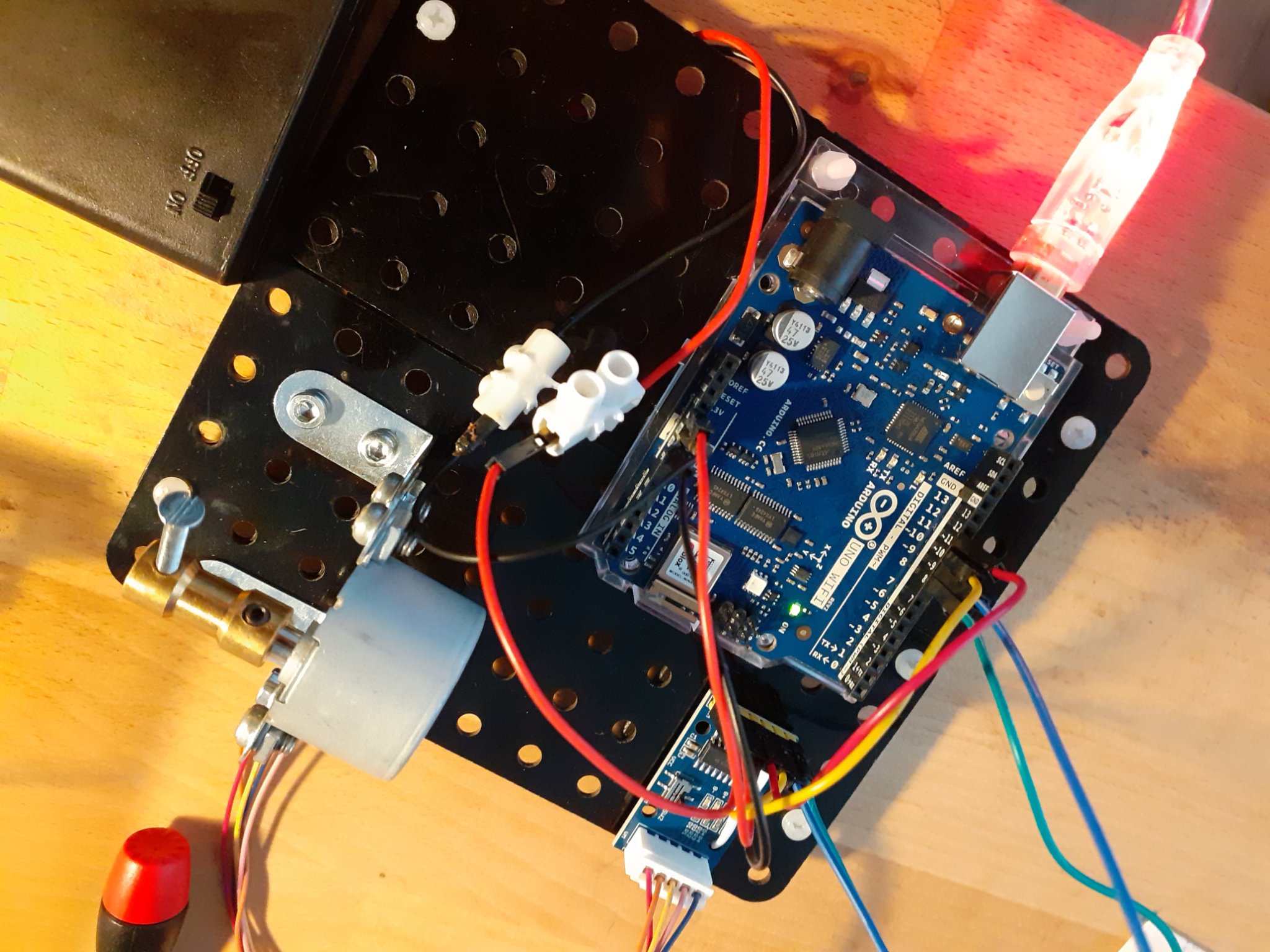

J'ai regardé combien de pas par tour on peut faire manuellement avec la molette d'origine (avec un arduino + un capteur de rotation) ; en gros j'arrive à faire des rotations limitées à 1 degré, ça fait 360 pas par tour, c'est pas complètement nul ; on place 4 pas dans la CFZ à f/10 mais moins de 2 à f/6.3. En dessous de f/6.3 je crois qu'il faut pas espérer des miracles avec la mise au point manuelle.

Ayé j'ai bricolé une maquette
Voilà les 2 tutos dont j'ai eu besoin :
https://www.volta.ma/comment-utiliser-m ... o/arduino/
https://docs.arduino.cc/tutorials/uno-w ... -webserver
A partir des 2 programmes exemples ci-dessus, on en bricole un. Ca se passe comme ça : l'arduino se connecte sur le réseau wifi de la maison, un serveur web tourne sur l'arduino .
Vous prenez votre tablette préférée, vous lancez votre navigateur à l'adresse du serveur arduino.
Il affiche une page avec deux "boutons", un pour faire tourner le moteur dans un sens ... et pour l'autre bouton vous devinez
Pour faire cette maquette cracra à partir de l'ouverture du carton
il n'y en a pas pour plus de 2 heures tout compris.
On a 2048 pas par tour ; le moteur est très silencieux sauf si on augmente la vitesse. Le couple est bien suffisant pour faire tourner une molette de SCT.
J'ai mis une alim 5V indépendante pour le moteur pour ne pas trop taper dans les sorties de l'Arduino mais c'est censé marcher sans cette alim (mais beaucoup de tuto écrivent que c'est pas génial) (et moi j'aime bien séparer les alim logique et puissance)
Je n'ai pas fait, vous l'avez remarqué, le plus difficile pour moi : faire une fixation correcte sur le SCT (et une transmission qui va bien).
J'aime bien les cartes au format Uno (ici une Uno wifi rev 2) , j'aime bien les cartes d'origine Arduino car elles sont vraiment robustes mais il y a plus petit et moins cher.
