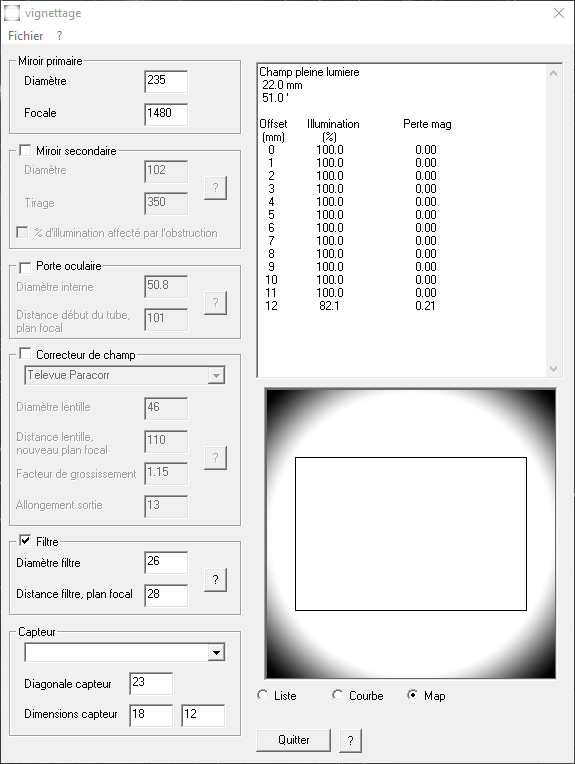

ça me parait très optimiste @Lavinch31. En prenant 26mm utile sur un filtre 1.25", j'arrive plutôt à 28mm max pour ne pas avoir trop de vignettage ;)
idéalement même plutôt 19-20 mm pour avoir le max de champ pleine lumière
J'en parle par expérience avec tout mon train de filtre couleur 1.25 pour ma 294 :mrgreen:

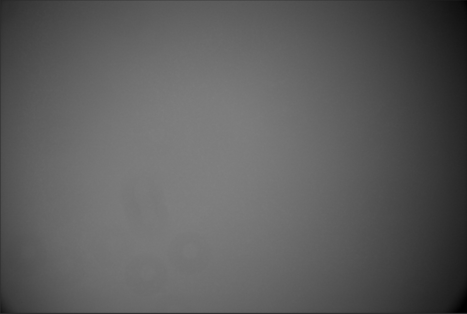

Pour l'instant j'attends toujours le retour de ma 294 donc je n'ai rien touché encore mais bon, il y a du vignettage certes mais rien de rédhibitoire et qui ne résiste à un bon flat ( un bon flat avec une 294.. ou l'art de l'oxymore :D )

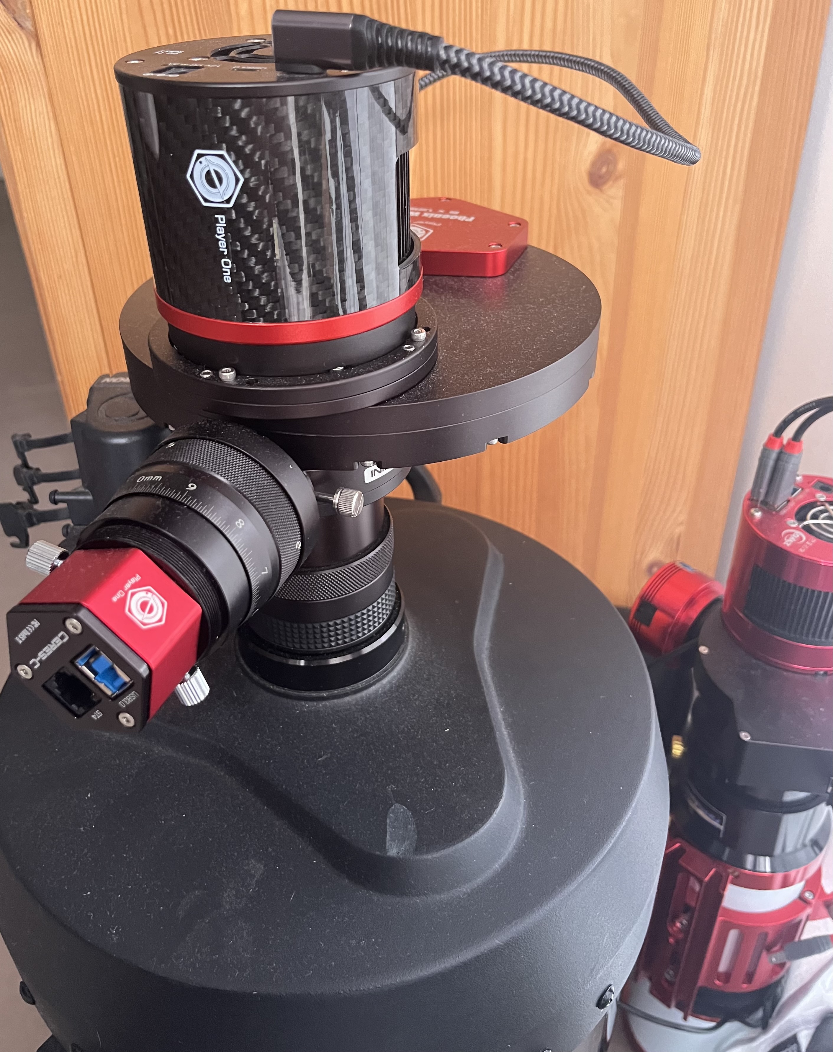

J’ai pas suivi ce post, mais je vois que je suis cité, pour la raf playerone, je l’ai acheté comme l’oag, car je n’arrivais, entre autre, pas au bon bf.
Au départ j’avais prévu de uniquement d’échanger les caméras, sur le montage oag + raf zwo, mais en pratique je devais en mettant la player one, démonter tout le train optique pour ajouter et enlever des bagues.
Le but était au départ d’avoir un truc simple et rapide à mettre en place, ça m’a vite gonflé.
J’ai donc opté pour un train optique couleur full zwo, et un train optique full playerone qui restent solidaires, et que je transfère d’un tube à l’autre suivant mon humeur.
Avec la 533 j’ai de la marge sur le vignetage

Pour calculer, il te faudrait la distance filtre/bord de la RAF que je n'ai pas trouvée. Pour la distance capteur/bord de la cam, chez P1 c'est 17.5mm avec bague de Tilt, 12.5mm sans (mais peut-on connecter la RAF sans ?). (et le petit soft de Marc Durey qui va bien http://www.astrosurf.com/durey/vignettage.html )

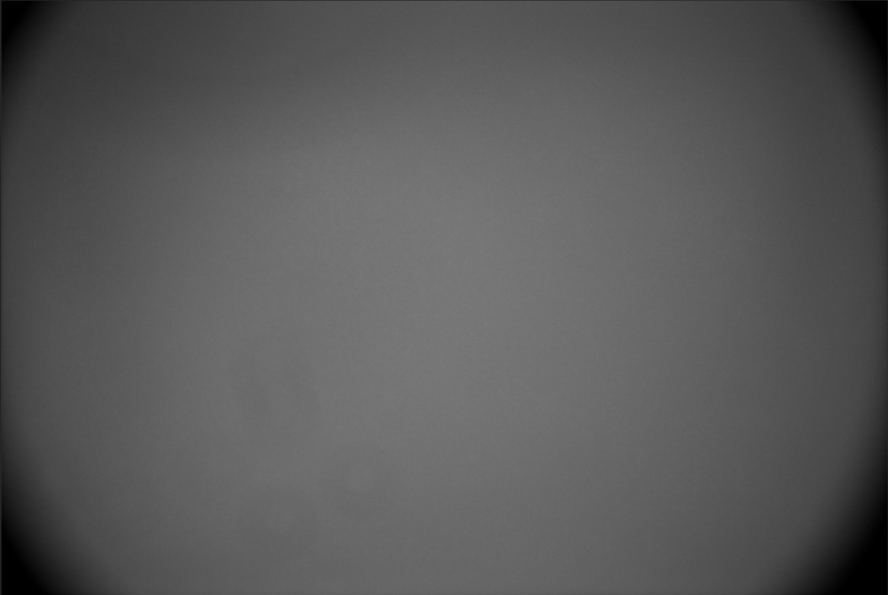

Je testerai à l’occasion un flat avec la 294 et un filtre 31.75 devant (quel genre de distance ? Moins de 10mm ?). Les chiffres diront comment ça se comporte

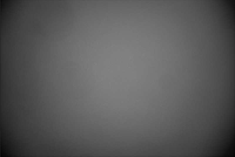

Ok. Je verrai ce que je peux faire. 3 mm je ne vois pas comment c’est faisable (la vitre est déjà à 6.5mm du capteur)
Astronomy ´N’ galères. Powered by Zibou.
Message par Caprice » 22 févr. 2024, 23:40
J'ai ça sous la main déjà au cas où
à 23mm du capteur F3.7
sans filtre F3.7
collé au capteur à F5.2
à savoir que tu seras à F6.3 donc moins de vignettage à distance égale
