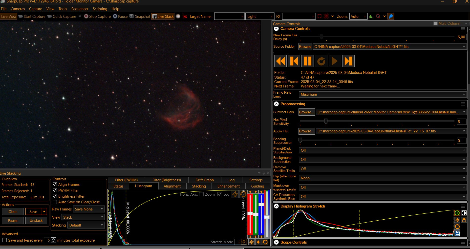

Bonsoir, je vais m'attarder sur la méduse ce soir, avec le dualband et par 30sec . Y a du gradient, je suppose que c'est la lune.

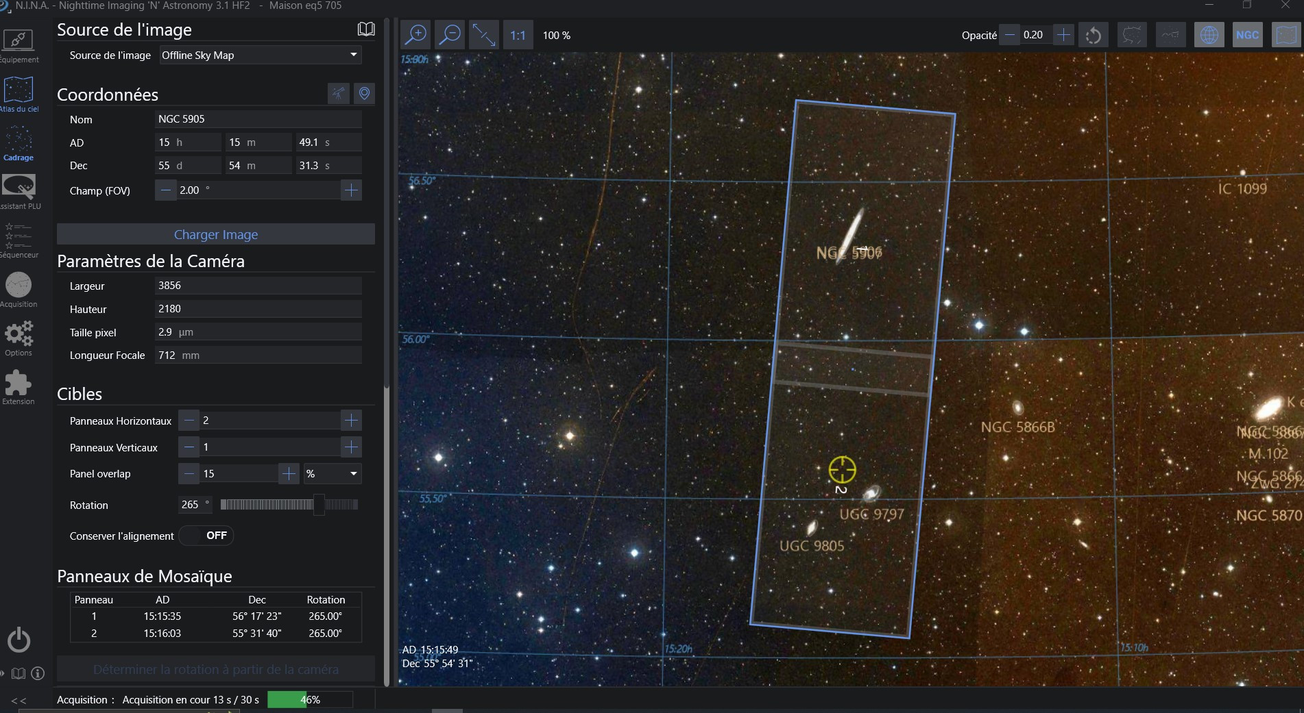

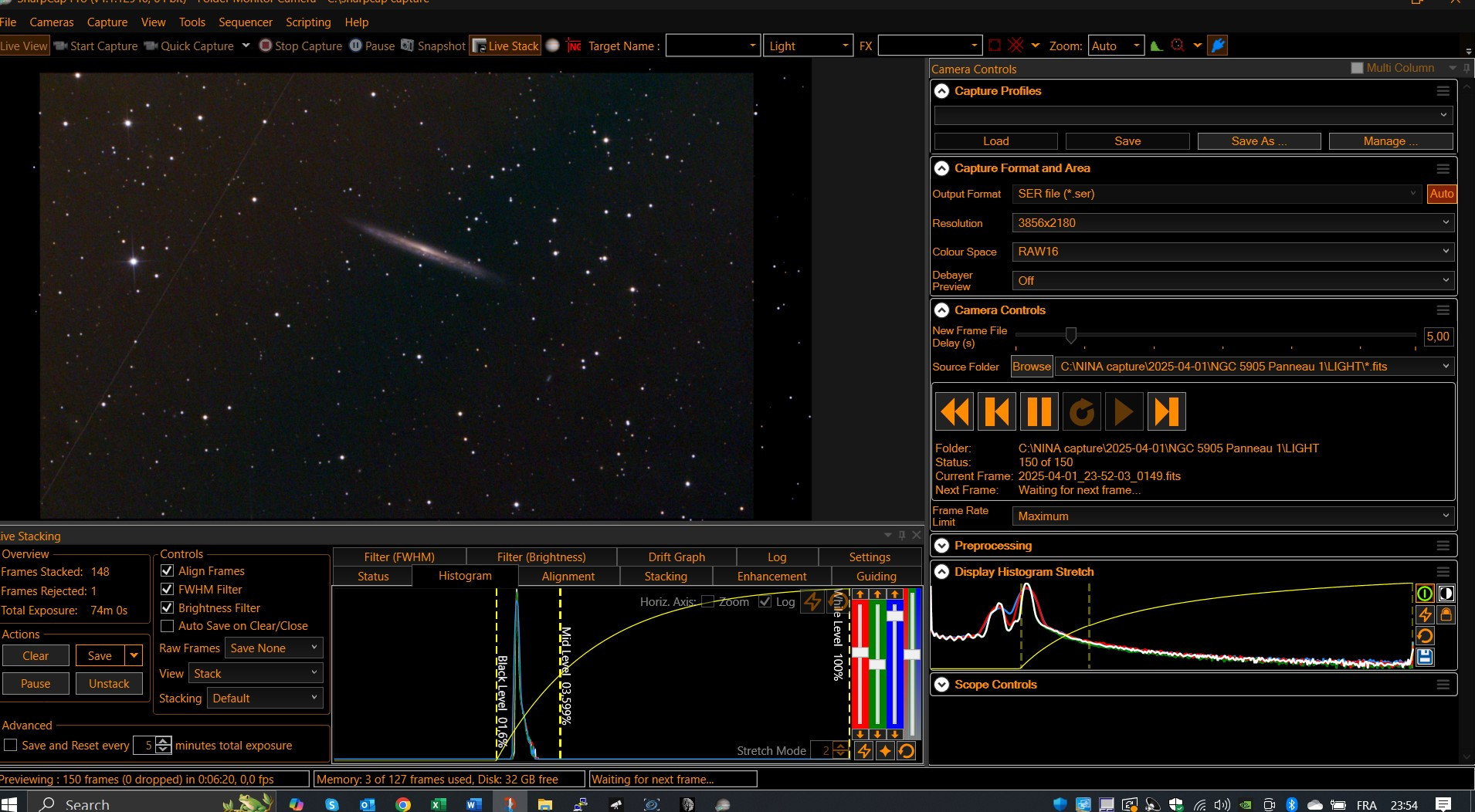

Ce soir, en vue de la sortie du mode mosaïque dans Siril, je vais essayer de réaliser un paysage en deux panneaux autour de NGC 5906 et NGC 5905. Le premier panneau est déjà fait en 150*30sec, correcteur et filtre ircut, il est temps de passer au suivant. Je vais peut-être encore ajouter des poses lors d'une deuxième passe.
