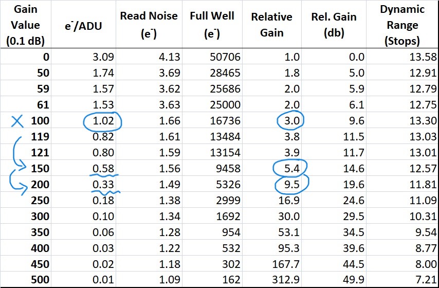

Sinon, pour le gain, en VA c'est possible de le monter au-dessus du gain unitaire (certains vont te dire qu'il n'y a aucune raison, tellement on perd en qualité - dont moi, par exemple :mrgreen: - mais d'autres vont te dire que ça sort mieux et plus vite... ce qui est vrai, au détriment de la qualité d'image... Donc, tout dépend de ce que l'on aime voir à l'écran).
L'analyse du capteur de la ZWO 533 couleur :
Tu vois qu'à 100, ton capteur attrape 1 portion de lumière par pixel de ta caméra (je simplifie : pas taper sur moi, les pros :P )... et ton "gain relatif" est de 3... (et ta capacité à manger de la lumière sans saturer est de 16736, le "full well").
Tu passerais seulement à 150, tu perdrais déjà la moitié de tes photons (ou presque : 0,58 au lieu de 1,02) mais tu serais à presque 2x le gain unitaire (regarde le "gain relatif", il est passé à 5,4 au lieu de 3). Je pense que pour du VA, cela suffirait... (bon, les partisans du gain unitaire, nombreux, vont te dire qu'il suffit de poser un poil plus longtemps pour avoir la même image, la qualité en plus ;) ).
En allant jusqu'à 200, ton gain (relatif) passe à +3x le gain normal... C'est ce que l'on fait avec des gros filtres très serrés, genre "Ha" (L-extreme, NBZ, etc.) : on met le gain x3 et, souvent, on pose même 3x plus aussi (moi, je suis à 180s au lieu de 60s normalement - en plus du gain x3 !!).
On perd beaucoup, mais sans ça, à cause du filtre, on ne voit rien... Ton "e/ADU" n'est plus que de 0,33 : tu as perdu les deux tiers de ta qualité d'image !... Et ta saturation est critique : tu as aussi perdu les 2/3 de ton "full well" (avec le gros filtre, ça va, il coupe quasi toute la lumière, mais sans filtre : aïe aïe aïe !)....
Bref, 200, ça parait trop, pour imager sans filtre (ou avec UV-IRcut, ce qui ne sert à rien sur un SCT, comme te l'a bien justement dit Pierre-Pejive : ce sont les lunettes qui ont besoin de virer ces franges de lumière, sur un SCT tu n'as pas ce souci).

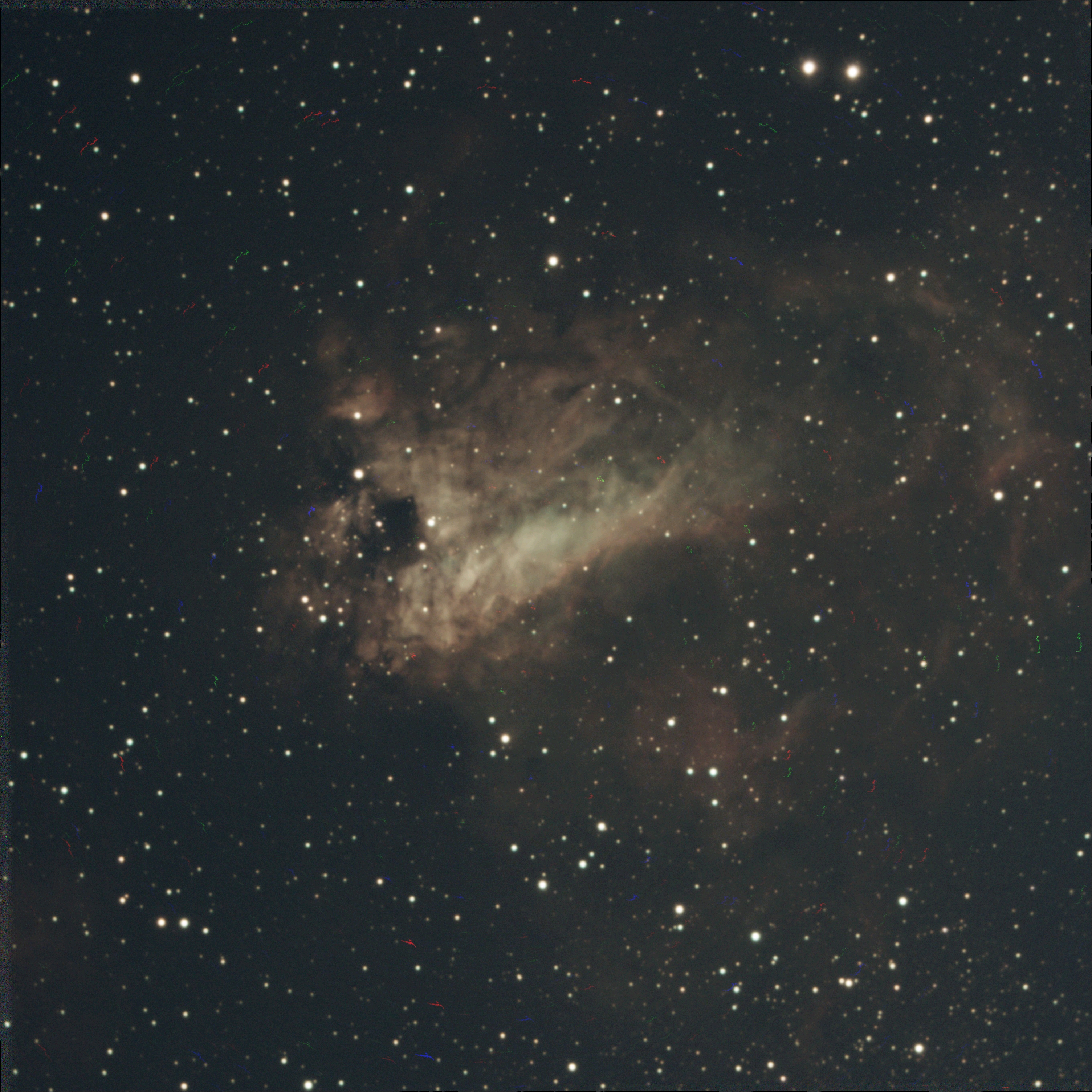

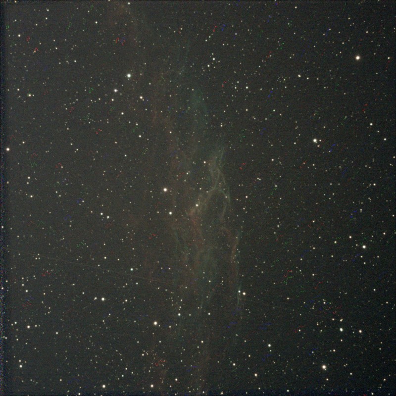

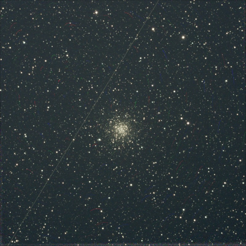

Vu de bien belles choses et gros point positif : trouvé la source du problème rencontré hier.
Début de soirée, impossible de sortir une image. Shooting, shooting, shooting, stack = 0. Écran noir, quelque soit le gain et la durée d'exposition. Le solving s'est plutôt bien passé, même si je trouve que les résultats sont meilleurs en désactivant "auto center" et en faisant le solving via le bouton après avoir fait une preview.
Je fouille, je cherche, toujours le même résultat. La soirée s'annonce mal 🤣
J'ai fini par décocher "dark" dans le mode "live" et la miracle : à chaque shooting un stack !
Pourtant, j'ai toujours choisi le bon dark que j'avais préparé en amont avec gain, exposition et température qui correspondent au live.
Donc oui, ça a fonctionné, mais on voit apparaître des points colorés sur les images...
Avez-vous déjà rencontré ce souci avec Asiair ??
Et encore un grand merci pour votre participation à tous, c'est vivant et très bon esprit 🤗
Beo04
Messages : 505
Localisation : Vallée Ubaye
Grand débutant VA / choix matériel
Message par Beo04 » 25 août 2024, 01:00
Beo04
Messages : 505
Beo04
Messages : 505
Message par Beo04 » 25 août 2024, 01:01
Beo04
Messages : 505
Message par Beo04 » 25 août 2024, 01:04
7 secondes x 5 minutes , gain 150, -5degrés.
Bravo pour tes images ! ;)
Les darks retirent ces "petits points" (des pixels défectueux). Donc, forcément : pas de darks = petits points colorés :)
