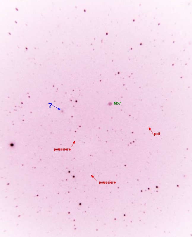

Après avoir mis en ligne la vidéo "balade céleste" http://astronomie-va.com/forum/viewtopi ... cf8b0521c7, j'ai poursuivi ma route en virevoltant d'astres en astres, tel un papillon de nuit, excité comme une puce. :lol:
M57 et son environnement, j'ai l'impression d'y voir aussi une comète? :think:

Elle est mimi cette 57 bien visible . Il y as bien 3 comètes dans les parages mais pas dans ton champ, un petit coup d'astrometrie peux être ? .

Pour la comète, c'est vrai qu'on dirait cela, au dessus de M57... Cela ne me semble pas un artefact généré par le tube ou la caméra....

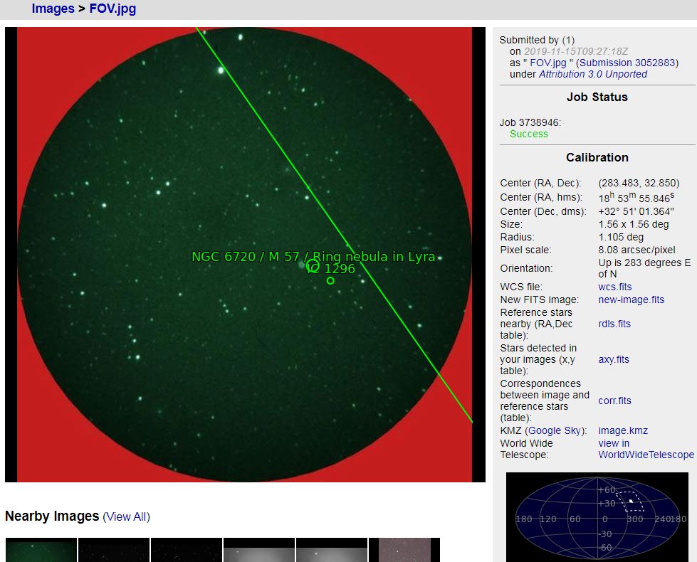

Il me semble que j'ai 2 ou 3 autres poses de M57, je vais les étudier.
En tous cas, cet objet à identifier, ne figure pas dans la zone visible surhttp://www.worldwidetelescope.org/
analyse M57-1.jpg (39.81 Kio) Consulté 9217 fois
analyse M57-2.jpg (85.23 Kio) Consulté 9217 fois
FOV ANALYSE.JPG (113.58 Kio) Consulté 9217 fois

Tainnnnn il t'as trouvé 1296 uhhhhhhhhh.
:think: Elle est intrigante ta comète en effet

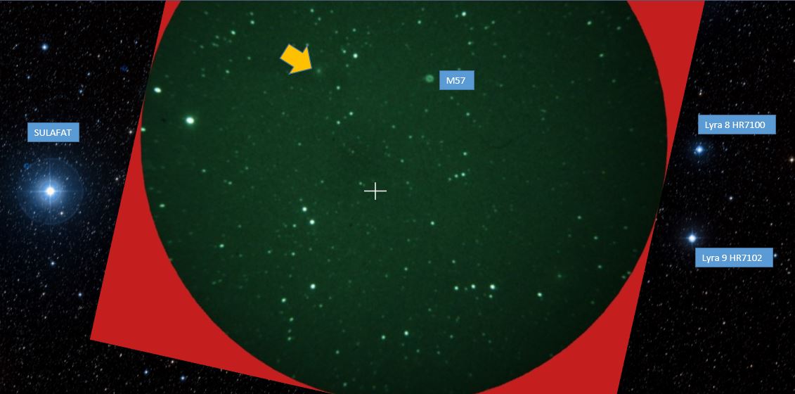

:?: Le MPC Comet Checker ne donne rien aux environs de cette position (18h55m5,7s +33°02' 25.8")

Est ce qu'il ne peut pas s'agit d'un artefact du tube intensificateur?

Entre l'objectif de la lunette, la fenêtre et l'écran du tube, l'objectif fish-eye de la caméra, la vitre de la caméra et finalement la surface du capteur, il y a de nombreuses pistes d'investigation. :oops:
Sachez aussi que j'ai pris des darks en début de séance, ce qui me donne encore d'autres clichés à zieuter.

Je viens de rentrer et évidemment, en prenant un petit thé, je viens d'aller fouiller dans mon PC astro.
Et bien, j'ai un deuxième stack, réalisé 4 minutes plus tôt où rien n'est visible. Donc, ce n'est pas une salissure.
Je vous ai juxtaposé les deux vues. Là, je sèche. Um empilage d'un scintillement du tube?
Intéressant aussi, vous pouvez voir du lens flare au niveau de l'étoiles la plus brillante, en bas à droite.
Messages : 7757
Projet d'oculaire à base de tube intensificateur P8079HP
Message par ouki » 15 nov. 2019, 17:58
Jean François la reponse est dans l'image que tu viens de poster
Il y en as d'autres et plusieurs.
Donc c'est du scintillement mais diffus enfin je pense
En bas a droite justement et a gauche en bas au bout de l'alignement des 3+1 étoiles sorte d'asterisme en ligne
Messages : 16438
Message par clouzot » 15 nov. 2019, 18:04
En tout cas rien de visible cet été du côté de M57, donc c'est arrivé depuis
A moins que la fameuse "queue du lémurien" se soit déplacée depuis b-Lyrae
Messages : 4233
Message par turbojf » 15 nov. 2019, 18:06
Ah oui, en effet, tu as raison Olivier, maintenant que l'on a deux vues.
Pas de comète alors. :roll:
L'énigme est résolue. :banana-dance: :banana-dance:

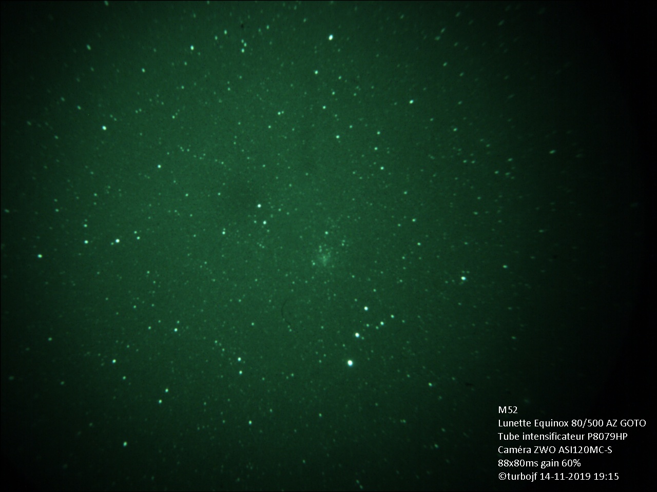

La suite d'hier:
M27
M52
