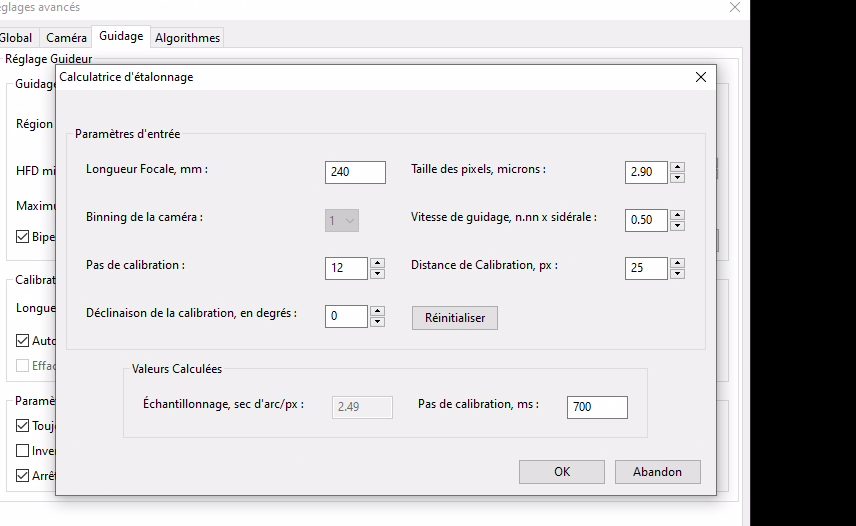

Nouvelle question de béotien, que faut il faire de cette fonction :
Début guidage
Message par clouzot » 06 févr. 2025, 16:24
darki a écrit : ↑
06 févr. 2025, 14:09
Vérifier que toutes les données sont correctes (focale, taille de pixel essentiellement). Mettre le nombre de pas un peu plus bas que 12 si tu ne veux pas attendre 1/2h à chaque calibration.
Pour la déclinaison malheureusement la laisser à 0° faute de mieux, c’est pour les montures EQ que ça aurait du sens.
Le pas de calibration qui est calculé en bas à droite devrait se reporter automatiquement quand tu appuies sur OK.

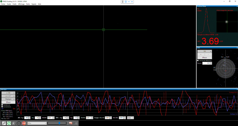

Et voila le suivi sur M1
Je me demande si je vais pas revenir à mes poses de 10s sans suivi
Début guidage
Message par clouzot » 14 févr. 2025, 23:01
Sur la dernière c'est un défaut de mise en station, je pense. Les corrections se font toujours dans le même sens ou quasi. Si tu arrêtes PHD2, la cible doit sortir relativement vite du champ. Donc MES à reprendre avant de se pencher sur le guidage.

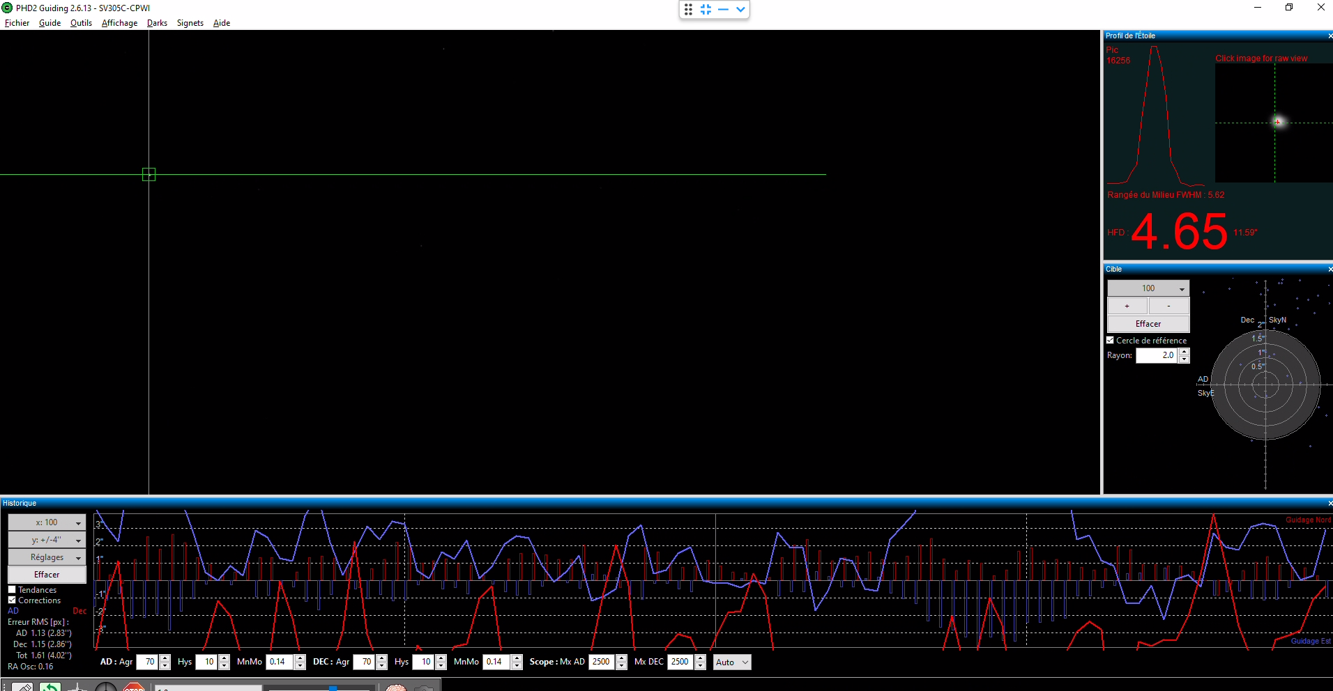

Voila ce que me donne l'assistant guidage

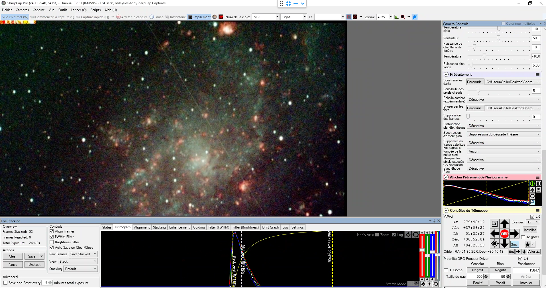

Pui le guidage sur M33 pendant le diner :
et l'empilement correspondant

Peux-tu essayer (si la caméra de guidage voit toujours des étoiles) de guider à haute fréquence ? Plutôt 0.5s à 1s que les 2s que tu sembles utiliser.
Messages : 4554
Début guidage
Message par darki » 15 févr. 2025, 22:16
je vais tenter, comme tu dis, si je vois encore des etoiles ;)
Messages : 4554
Début guidage
Message par darki » 15 févr. 2025, 22:20
Voila ce que ca donne :
Messages : 4554
Début guidage
Message par darki » 15 févr. 2025, 22:25
15 févr. 2025, 22:07
Plutôt 0.5s
Ca me parait plus stable, comment améliorer pour que ca oscille plutot autour de 1 que de 3 à ton avis ?

Message par clouzot » 15 févr. 2025, 22:48
darki a écrit : ↑
Plutôt 0.5s
Il faudrait procéder par essai (et erreur...!). Voilà une liste de chose que je tenterais :
- désactiver le guidage (bouton "cerveau", onglet "guidage", option pour désactiver vers le bas). Cocher "tendances" à gauche de l'écran principal. Laisser tourner 5 bonnes minutes, et regarder la dérive (et nous la poster ici). Ca va donner la qualité de ta MES et du suivi tel quel, c'est-à-dire ce contre quoi PHD2 devra se "battre".
- faire varier l'agressivité en AZ (= RA = AD), en gardant les yeux rivés sur l'indication RA.Osc à gauche (méthode déjà donnée pour savoir quoi en faire), et bien sûr sur le RMS de l'axe
- idem axe ALT = DEC, mais commencer par AZ, et surtout tenter avec le point ci-dessous :
- déséquilibrer très légèrement l'axe ALT si tu le peux avec la CPC. Plus lourd vers l'avant du tube.
Attention : pour bien comparer les réglages, le seeing étant souvent variable, laisser tourner au moins une bonne minute avant de juger quoi que ce soit, éventuellement en faisant un "clear" ("effacer", à gauche) pour remettre à zéro les statistiques.
