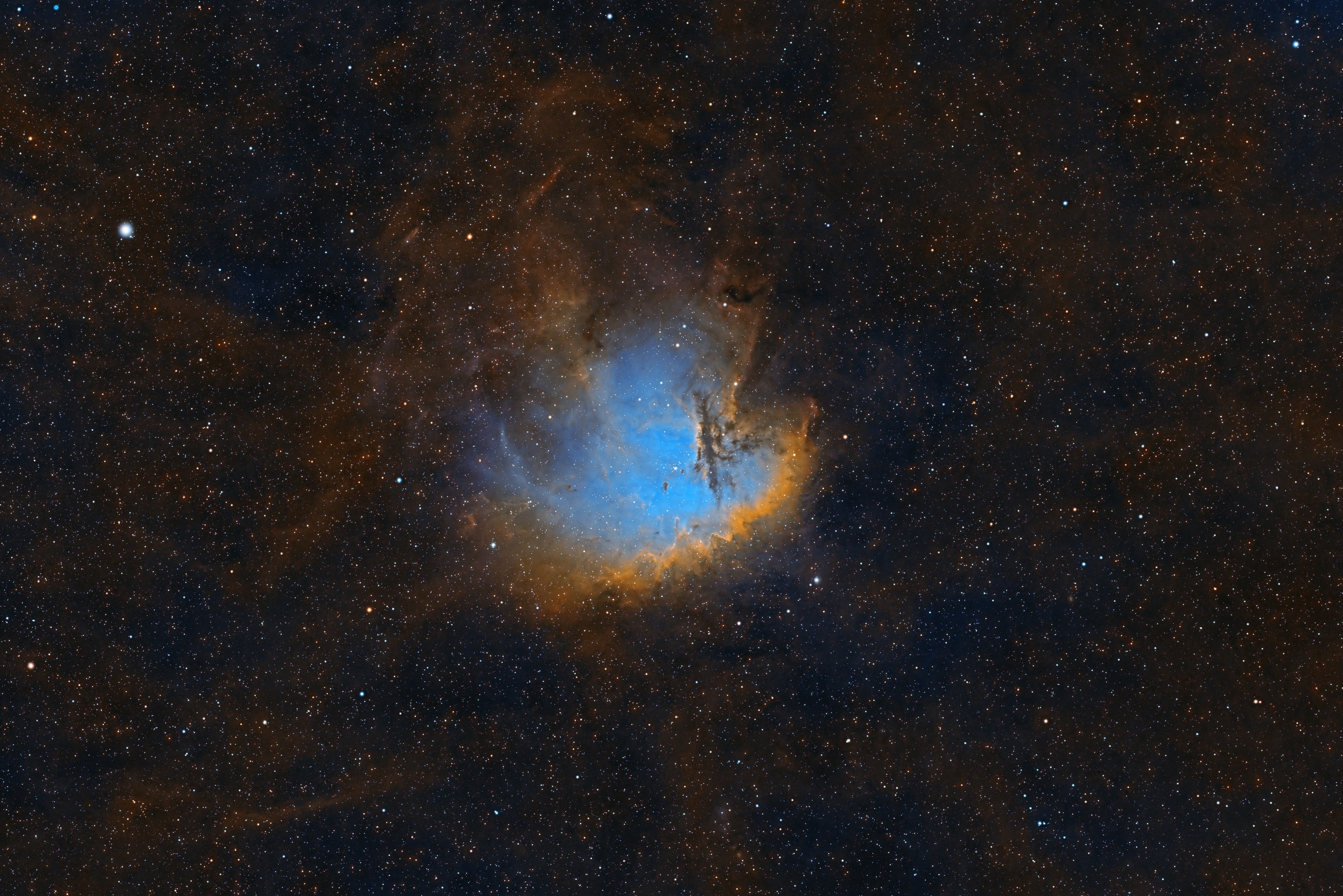

Au final, j'ai viré le vert pour avoir des couleurs plus "académiques" :
Pacman3
Pacman3
Mieux ?
Messages : 4639
Le VAstrophoto Mono et OSC de Fredjel
Message par darki » 28 janv. 2026, 18:35
Perso je préférais les précédentes.
Même si on à plus l'haibitude de voir comme ça, le vert c'est quand même le H alpha, donc le plus gros signal.
Du coup maintenant je vire plus le bruit vert, ou alors très légèrement

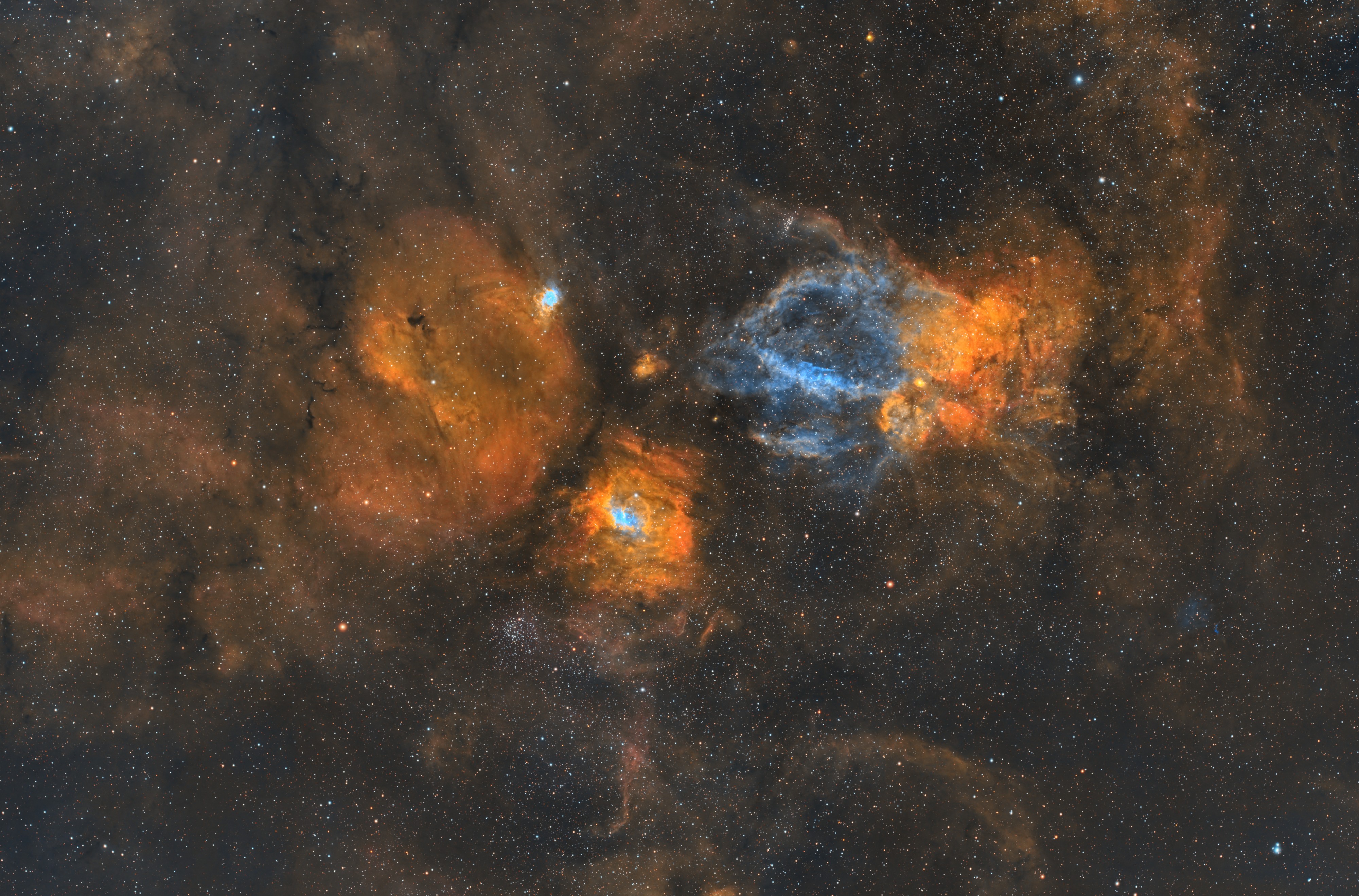

Il fait encore et toujours moche donc je reprends la nébuleuse de la bulle et du Homard :
Bulle
Bulle
et une autre version où je m'amuse avec l'étalonnage des couleurs pour faire ressortir un peu le rouge et moins cramer le cœur des NGC :
bulle2
bulle2

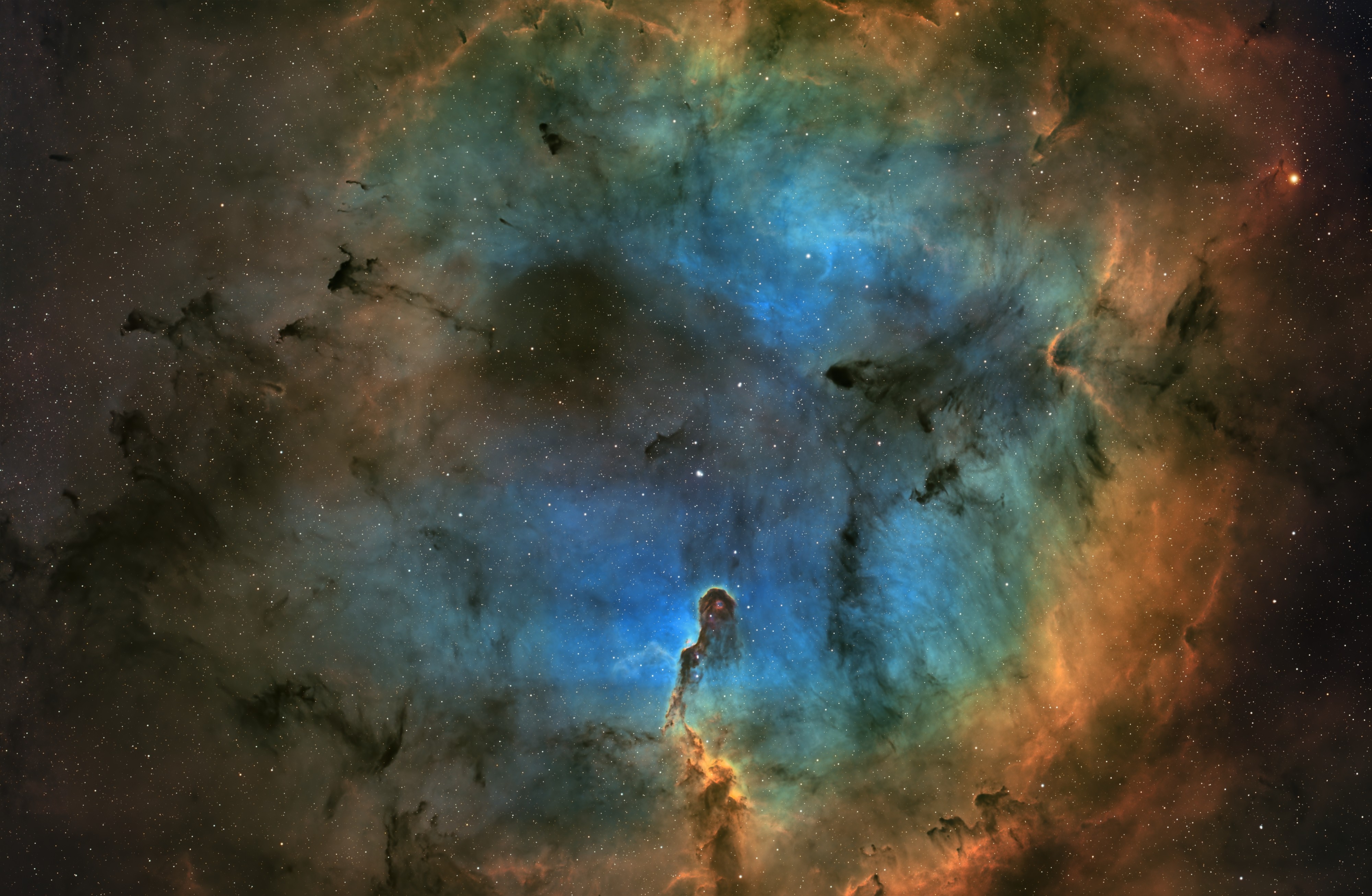

Remarque très juste donc j'ai repris le traitement. Voici une autre proposition de la trompe d'éléphant :
trompe
trompe
Fredjel
Messages : 300
Inscription : 29 nov. 2024, 14:37
Localisation : Lorraine
Message par Fredjel » 01 févr. 2026, 18:03

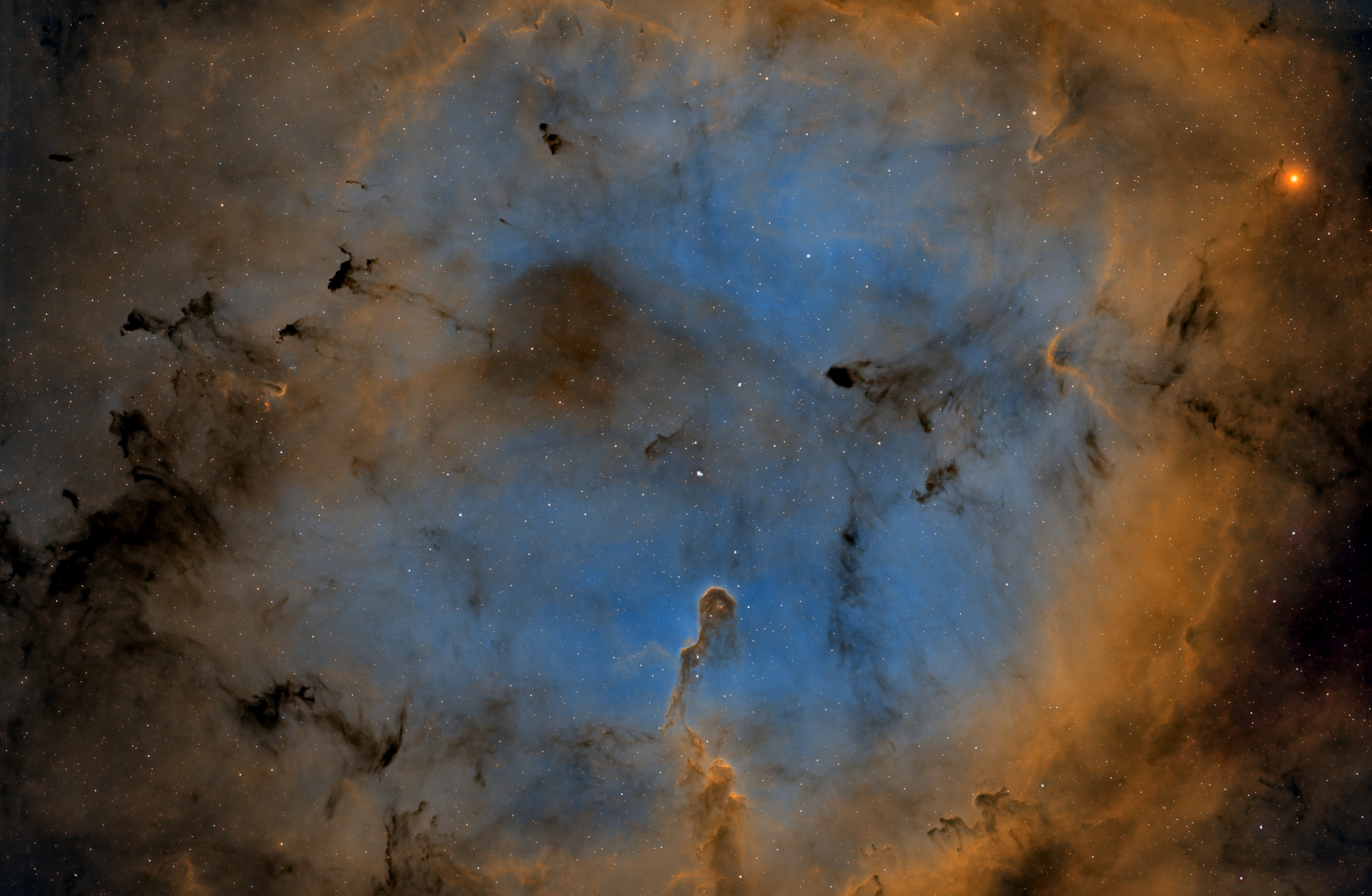

Au final, je trouve cette précédente image assez plate. Donc, on recommence (encore et toujours - je sais; cela frise la psychiatrie) :
trompe
trompe
Messages : 4639
Message par darki » 01 févr. 2026, 18:12
J'aime bien la dernière

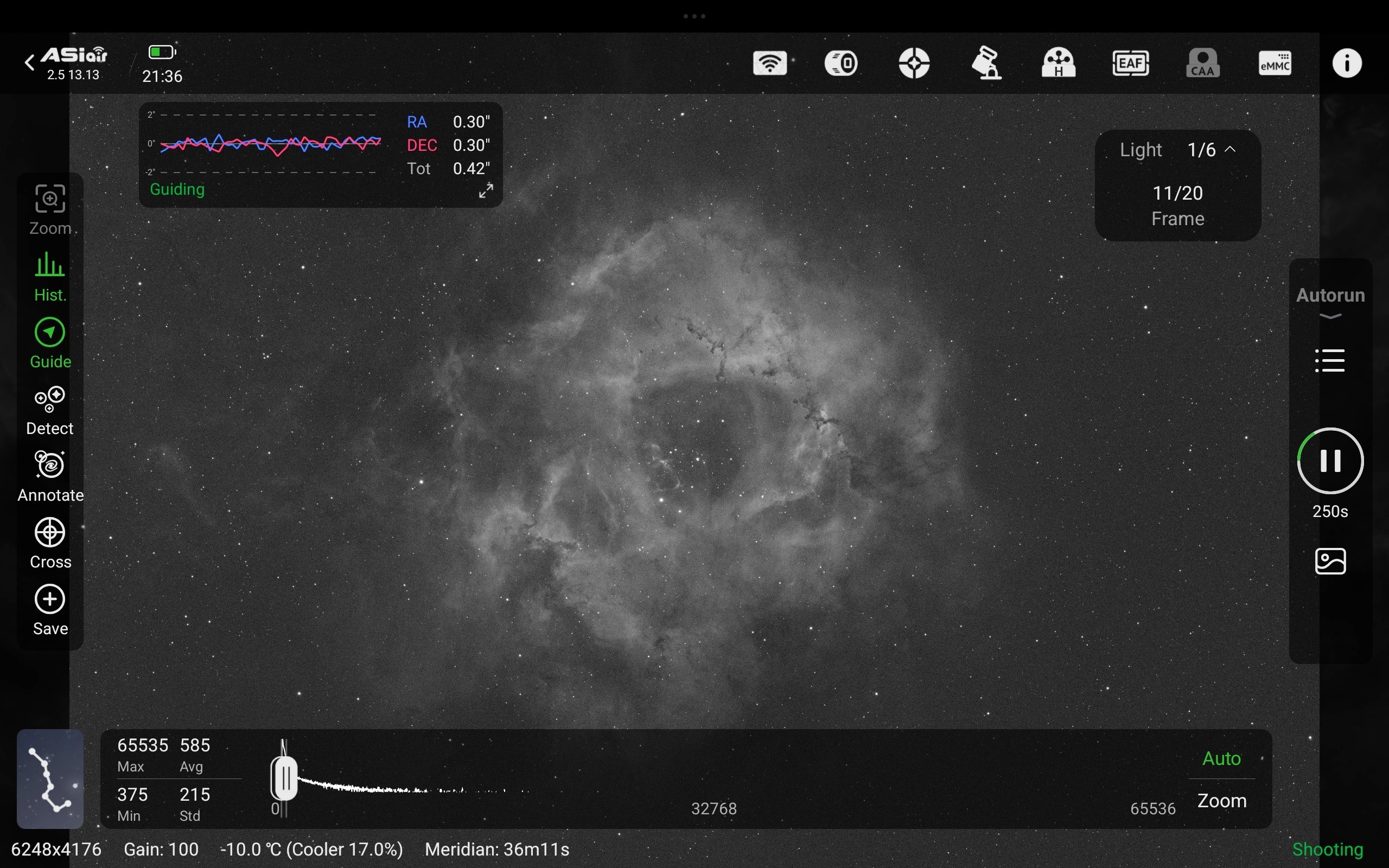

Message par Fredjel » 03 févr. 2026, 21:38
Enfin une nuit de ciel clair !
Rosette
Rosette

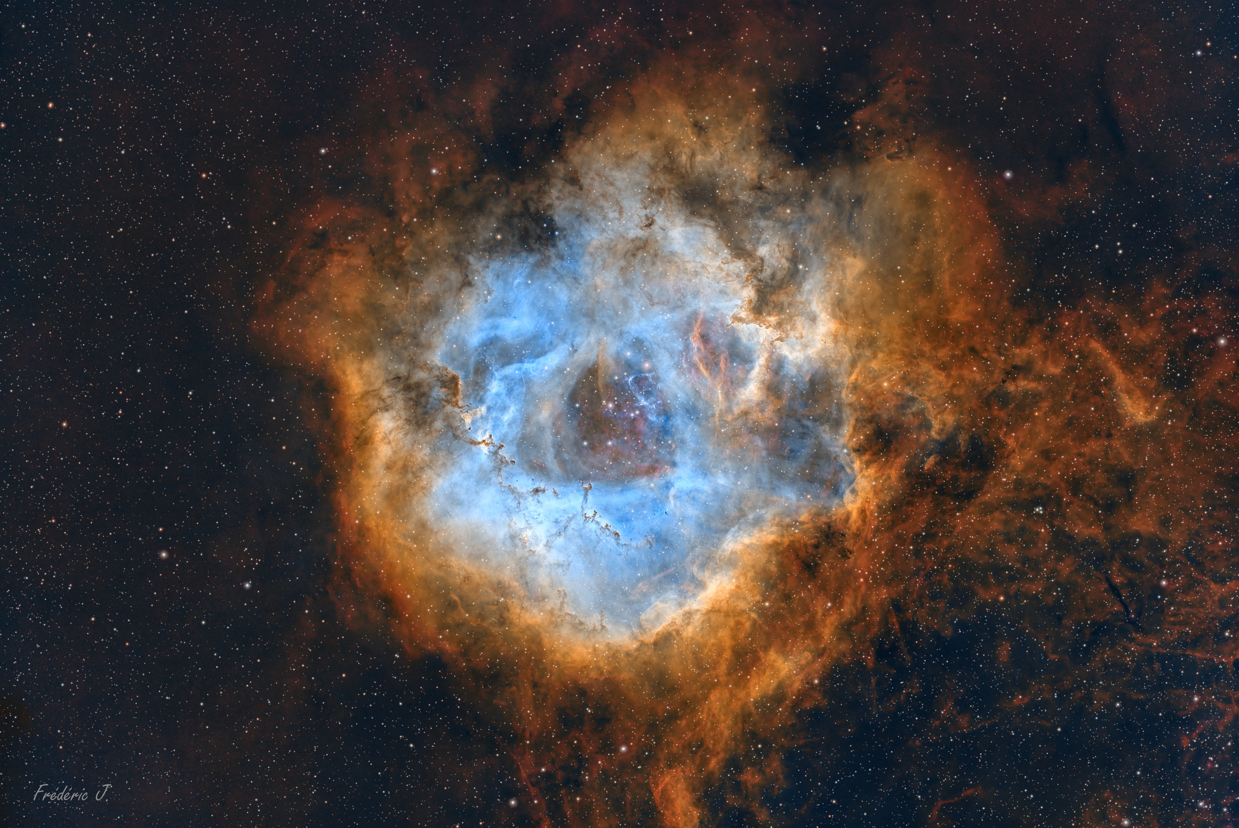

Message par Fredjel » 04 févr. 2026, 16:24
Voici mon interprétation de la nébuleuse de la Rosette (NGC 2237 ou Caldwell 49) qui est une vaste région HII située à quelque 4 700 années-lumière du Système solaire en direction de la constellation de la Licorne. Images faites dans la nuit de mardi 03 à mercredi 04 février lors d'une éclaircie inespérée - cela faisait un mois que je n'avais pas eu un créneau correct.
Lights pour la composition SHO pour la nébuleuse :
20 poses de 300 sec avec un filtre Antlia SII (3nm),
20 poses de 300 sec avec un filtre Antlia Ha (3nm),
16 poses de 300 sec avec un filtre Antlia OIII (3nm) - 4 jetées à cause de passage nuageux,
Lights pour la composition RVB pour récupérer les étoiles :
5 poses de 60 sec avec un filtre Antlia R,
5 poses de 60 sec avec un filtre Antlia V,
5 poses de 60 sec avec un filtre Antlia B.
Setup :
- Lunette WO RedCat 91/448
- Caméra ZWO ASI2600MM Pro - gain à 100 - refroidie à -10°C
- Monture AM5N
- Autoguidage avec diviseur optique et ASI220MM
- ASIAIR Plus
Traitement avec Siril et les différents et nombreux scripts (GraXpert, Veralux, etc).
Pour moins de 5 heures de poses, je pense que je m'en tire pas trop mal AMHA :
Rosette
Rosette
Le bouquin sur Siril et les différents scripts qui intégrent maintenant ce logiciel m'ont permis de beaucoup mieux maitriser le traitement de mes images. Quand je vois ce que je sortais il y a 6 mois et maintenant, je commence à être content. 8-)

Message par Olivier-Fantasy » 04 févr. 2026, 17:07
Fredjel a écrit : ↑
Tu peux, elle est extra !! :clap:

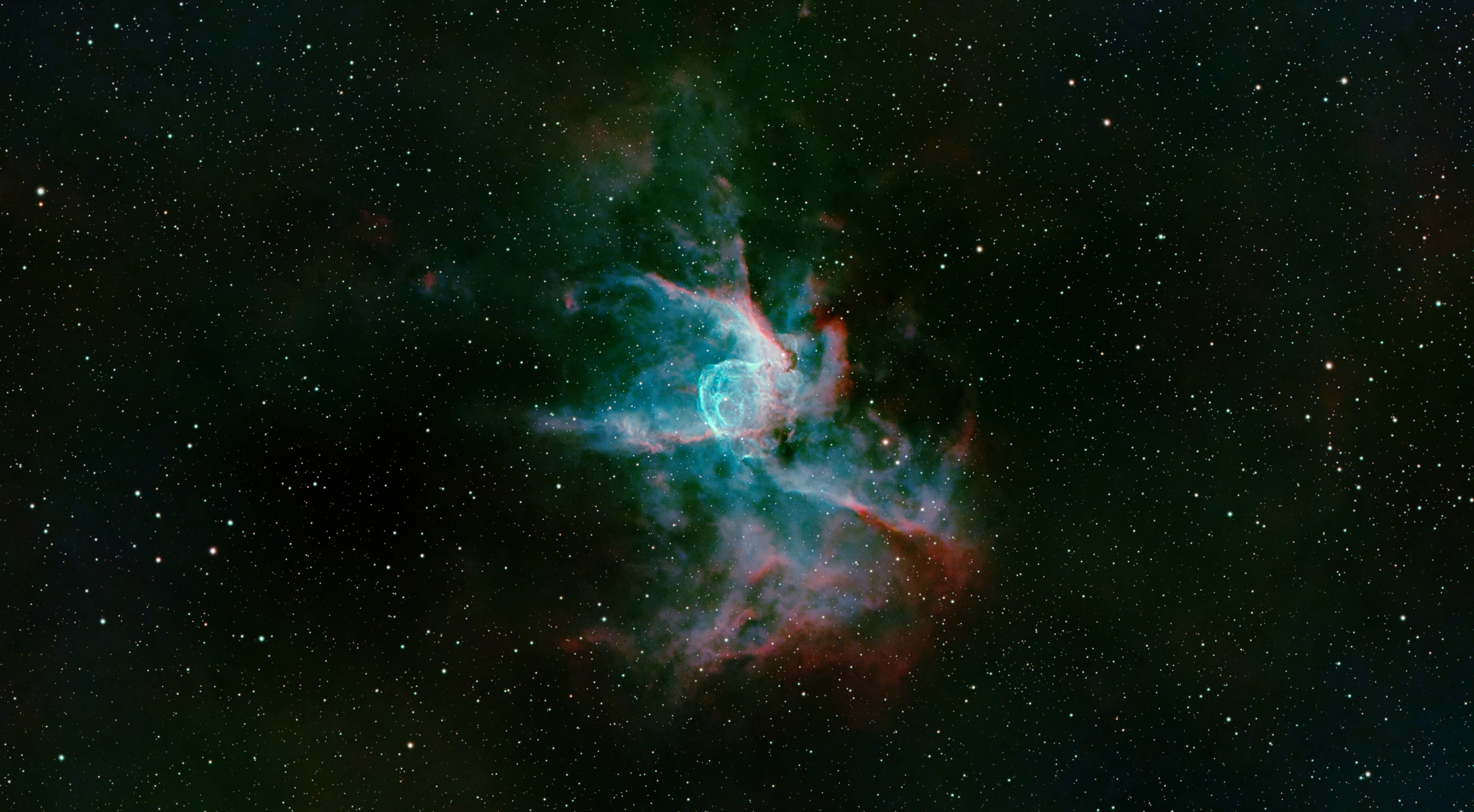

Cela faisait quelques temps que je n'avais plus sorti d'image. J'ai profité de ce temps ensoleillé pour m'amuser un peu malgré la pleine lune.
Voici NGC 2359 ou la nébuleuse du Casque de Thor qui est une nébuleuse en émission située dans la constellation du Grand Chien à environ 15 000 années-lumière du système solaire.
Lights :
- 90 x 180 sec avec un filtre Optolong L-extreme
Setup :
- Caméra ZWO ASI585MC
- Monture AM5N
- Autoguidage avec AOG et ASI120MM
- ASIAIR Plus
Traitement avec Siril 1.4.2

FredWeber
Messages : 840
Message par FredWeber » 06 mars 2026, 18:07
Fredjel a écrit : ↑
06 mars 2026, 15:39
90 x 180 sec
:o ..
J'ai le même capteur imx 585 avec ma Sv705. A quel gain avais tu réglé ta caméra pour cette prise?
Mardi soir j'ai tenté 200s avec la pleine Lune et un voile en haute altitude, la prise était quasi blanche même avec le filtre UHC.
J'avais réglé le gain à 350 offset 25
Messages : 4639
Message par darki » 06 mars 2026, 18:12
Moi pour la 585 je laisse au gain unitaire (210 pour ma player one couleur et refroidie et 90 pour la minicam8 mono)
Pense aussi à l’offset.

Fredjel
Messages : 300
Message par Fredjel » 06 mars 2026, 18:33
FredWeber a écrit : ↑
06 mars 2026, 18:07
Fredjel a écrit : ↑
06 mars 2026, 15:39
90 x 180 sec
:o ..
Alors, le gain était sur 252 ... par erreur. Normalement, je le règle à 200 ce qui correspond au mode HCG (augmentation de la dynamique et baisse du bruit) sur cette caméra ZWO. Les constructeurs ne calent pas ce mode au même niveau sur ce même capteur.
Clairement, la lune n'a pas aidé et ça manque de signal. Mais par rapport aux conditions (voile nuageux, lune, faible diamètre et peu de temps d'exposition), je ne m'en sors pas si mal.
Te concernant, je pense que ton filtre UHC n'est pas assez restrictif. J'ai utilisé ici l'Optolong L-extreme qui est calé sur le Halpha et le OIII (dual band) en 7nm.
Quand il y a la lune, soit je fais du HOO, du SHO en 3nm ou du dual band (H et O) en 7nm pour limiter la casse.
Concernant ton gain et par rapport aux courbes de ta caméra, ne te pose pas de question et applique un gain de 275.

Message par fcouma » 07 mars 2026, 10:18
Fredjel a écrit : ↑
06 mars 2026, 15:39
Belle prise :D
Il y a une dominante verte dans ton FDC
Tu n'as pas fait de correction des couleurs par spectrophotométrie dans SIRIL ?
Ou alors un coup de SNCR sur le FDC ?
