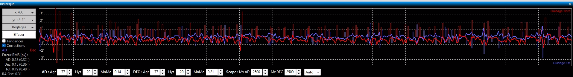

J'ai laisse tourner, le guidage tient bon

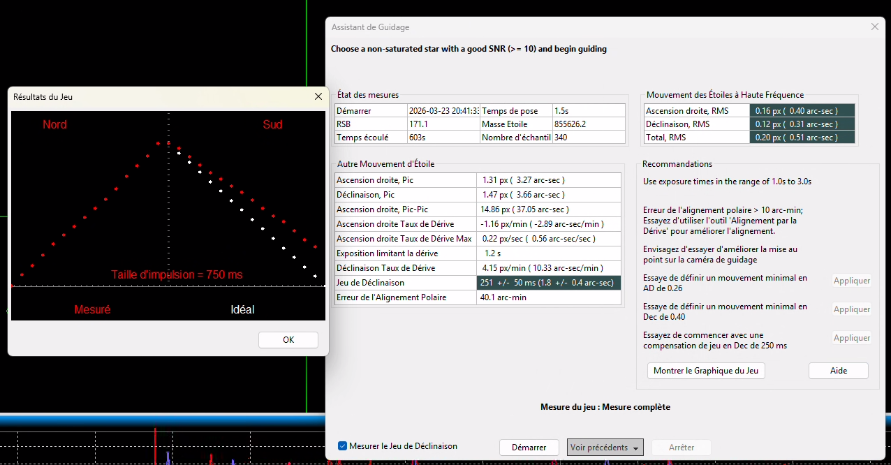

Message par darki » 23 mars 2026, 21:14
Et l'assistant de guidage
Mais le guidage semble un peu chaotique, je vais voir dans la soirée

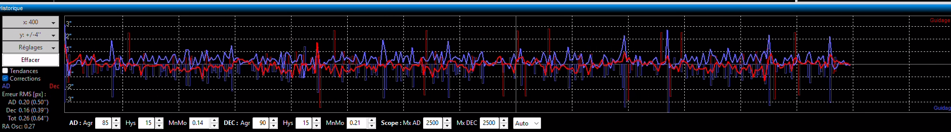

Messages : 4727
Projet de réalisation Open Astro Mount

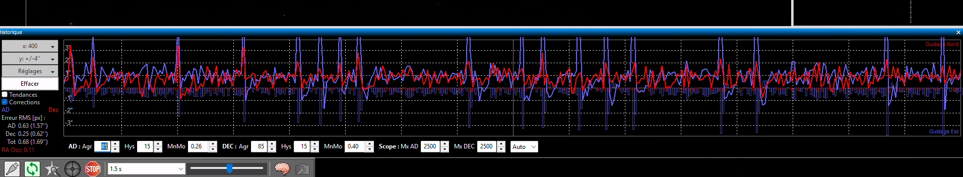

Message par darki » 23 mars 2026, 21:49
Bon, le guidage c'est pas top, si vous avez des idées au vu du graphique je suis preneur

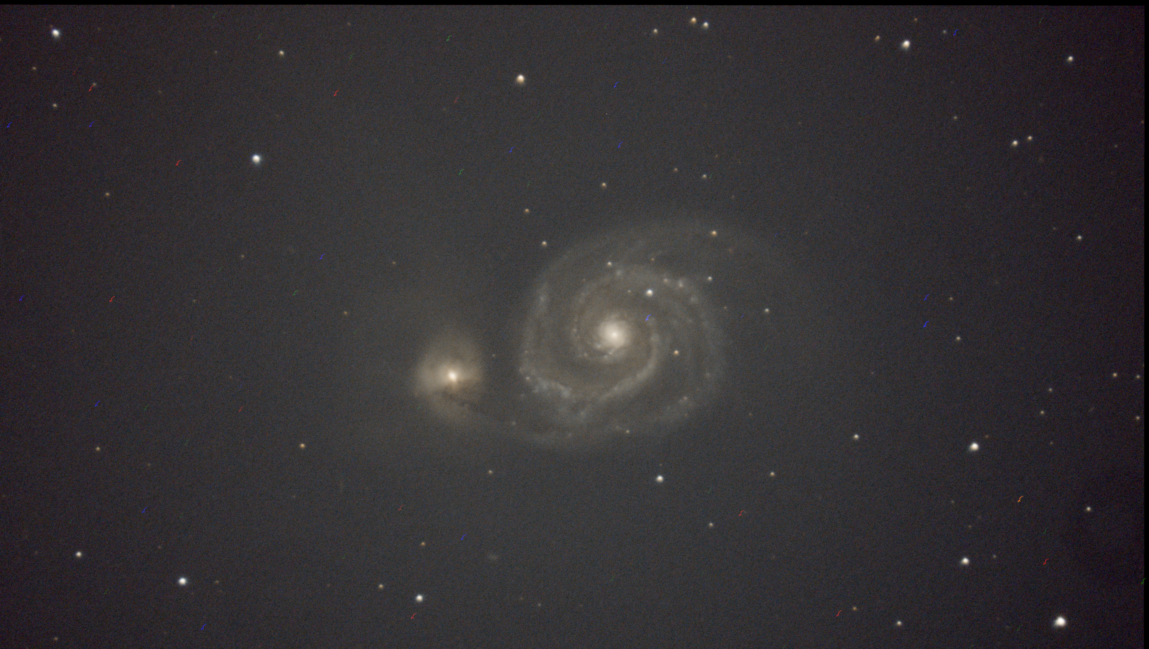

Message par darki » 23 mars 2026, 22:43
Test sur M81, poses de 30s

Message par darki » 24 mars 2026, 00:16
je dirais alignement polaire qui a bougé car c'est bancal tant que j'ai pas reçu ma dernière pièce, et aussi peut être pas super équilibré ou trop lors.
Et aussi le réglage de tension des courroies.
Enfin, c'est déjà mieux qu'avec sa monture d'origine, mais j'espère obtenir meilleur

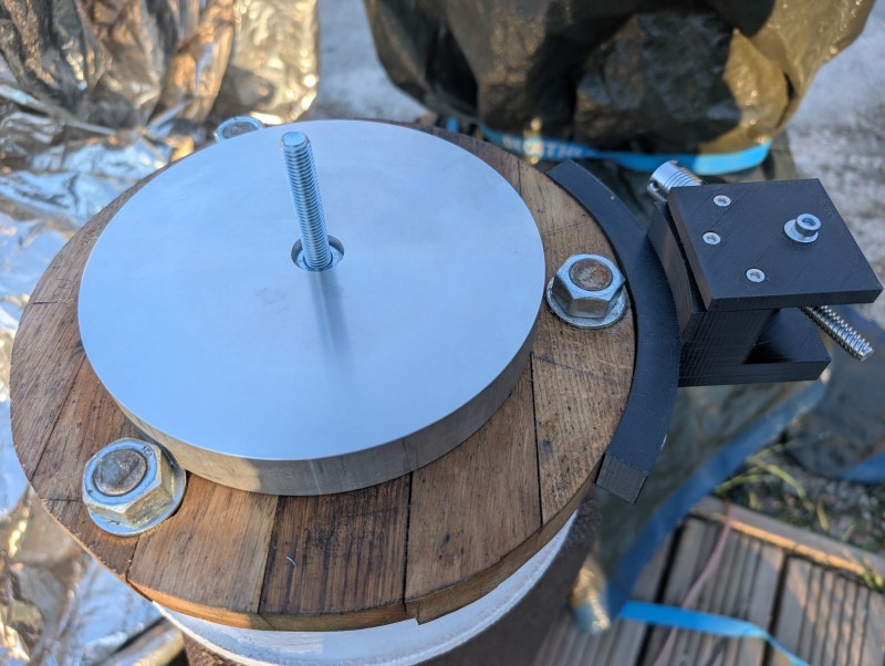

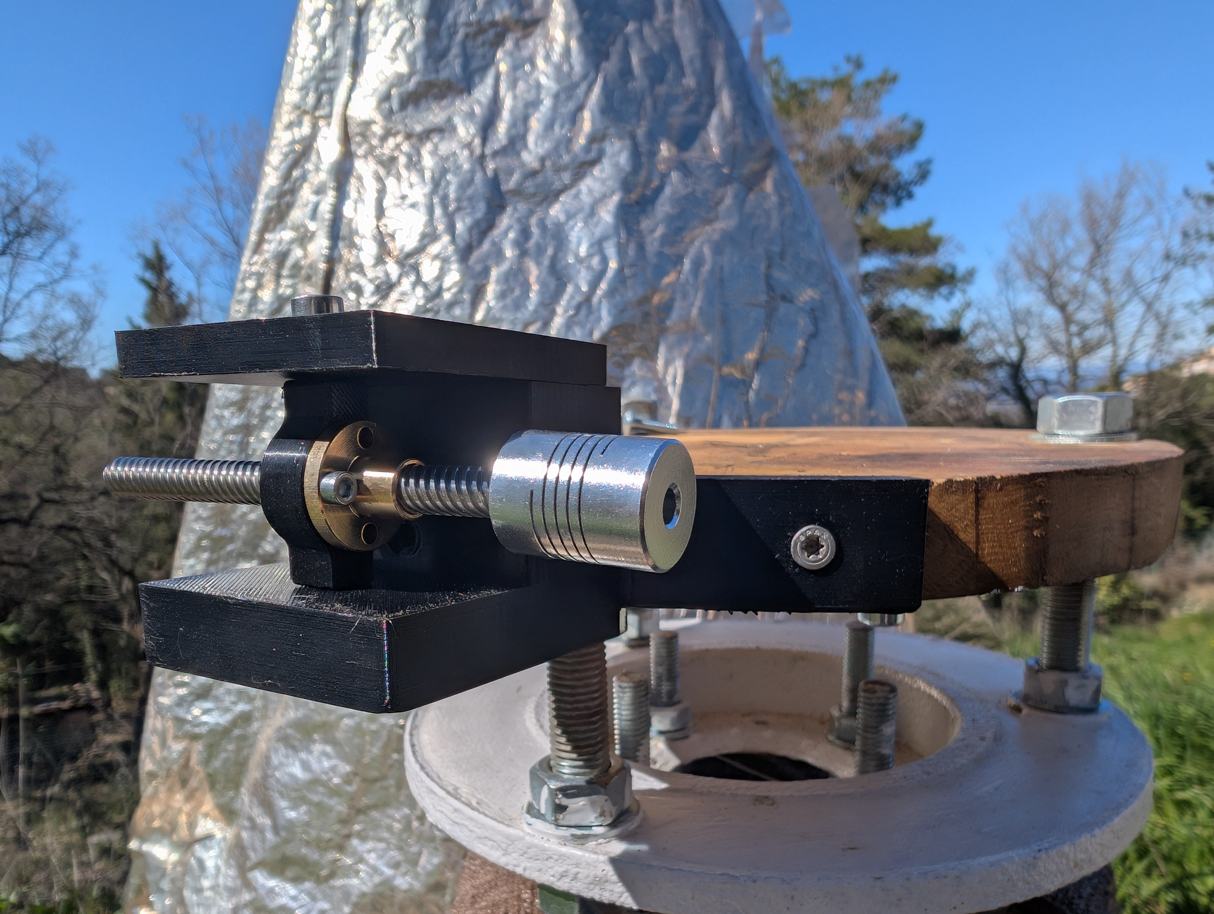

Message par darki » 27 mars 2026, 18:37
On avance pour la mise en place.
Piece 3D spécifique à mon pilier pour le réglage en azimut de l'alignement polaire réalisée et mise en place.
Plaque ronde Alu reçue et percée, j'attends de recevoir les fraises à lamer pour y faire l'emplacement de l'écrou de fixation.

Message par dob250 » 28 mars 2026, 06:34
darki a écrit : ↑
23 mars 2026, 21:49
Tu as récupéré ton graphe dans phdlog , cela semble être répétitif peut être un point dur dans l'entraînement en AD.
dob250
Messages : 2301
Localisation : Mazan
Message par dob250 » 28 mars 2026, 06:35
darki a écrit : ↑
27 mars 2026, 18:37
Très propre, je suis bien incapable de faire aussi propre et fonctionnel

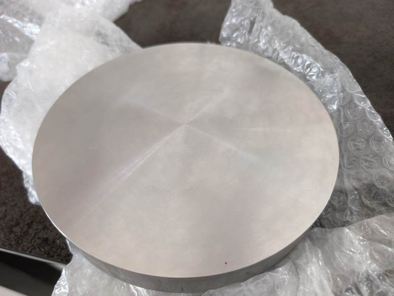

Message par darki » 01 avr. 2026, 19:54
J'ai enfin reçu mes fraises et j'ai donc pu usiner ma piece en alu pour la jonction avec mon pilier.

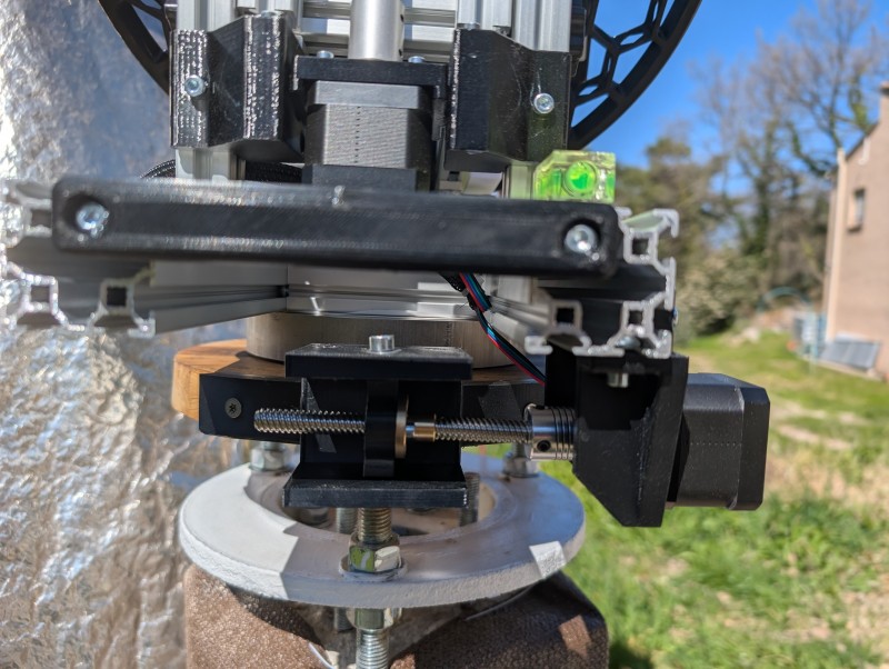

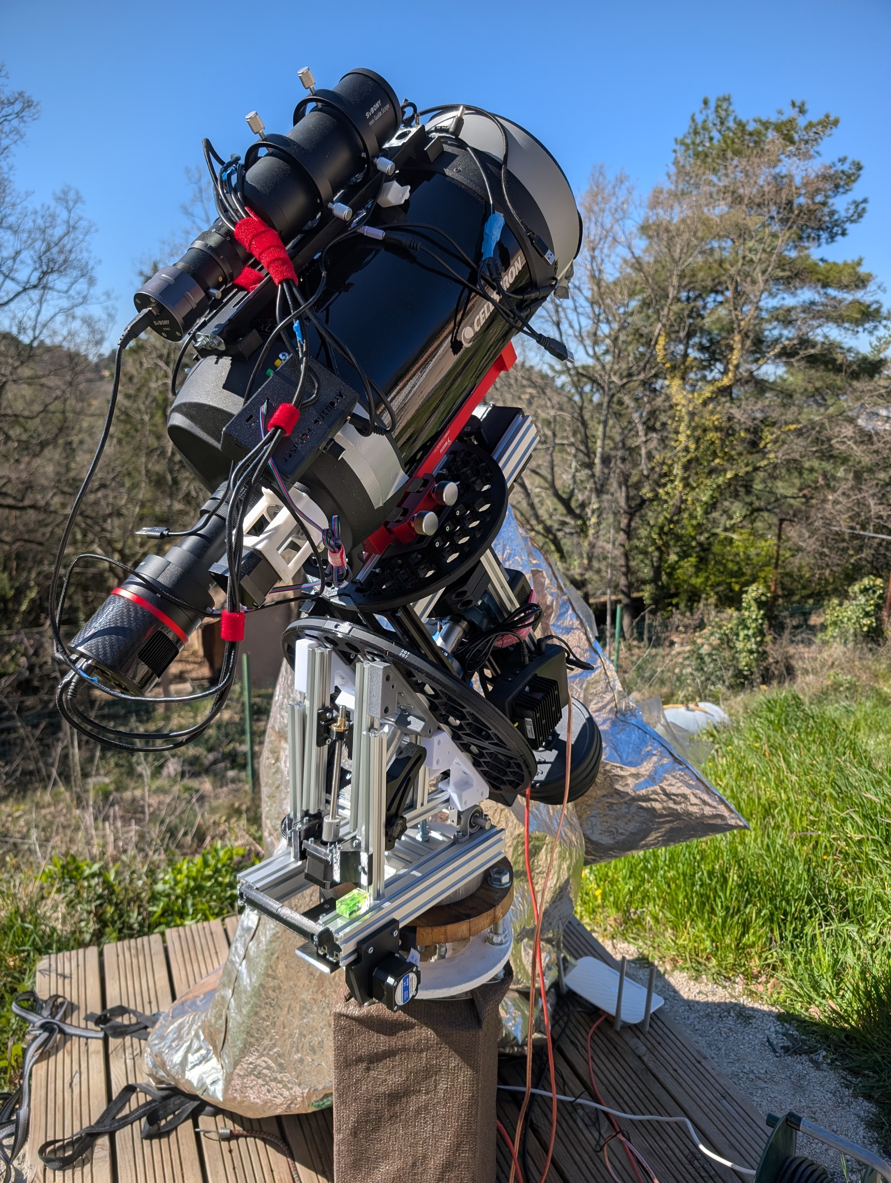

Message par darki » 02 avr. 2026, 16:24
Voilà la touche presque finale.
Il y a un décalage d'axe d'environ 2 mm sur la motorisation AZ qui me prive d'une partie de la course possible.
Je verrais si c'est gênant pour réimprimer ou pas.
Et du coup avec le tube ça devient vraiment imposant

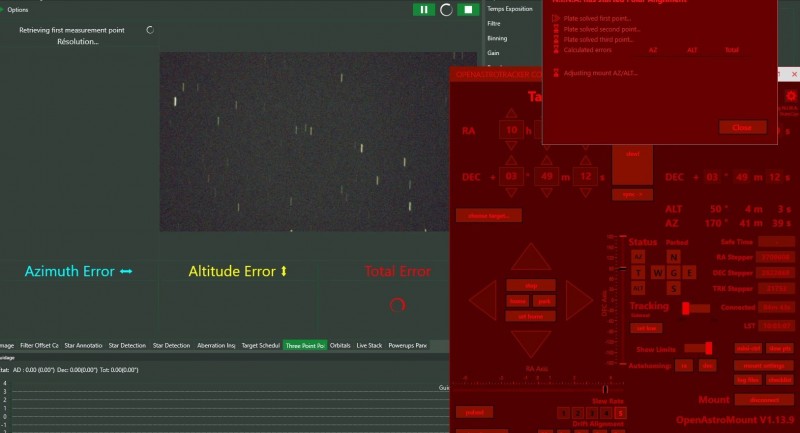

Message par darki » 02 avr. 2026, 23:27
Ce soir, premiers test et j'ai un truc bizarre, le tracking me fait des filé d'étoiles pire que sans tracking ...
J'ai du merder quelque part, mais où ...
J'ai soumis le problème sur le discord du projet
poses de 5s pour tenter l'alignement polaire en visant presque plein sud à 50° d'altitude
Sans tracking
Avec Tracking
Messages : 4727
Message par darki » 04 avr. 2026, 00:12
J'ai réglé mes problèmes de dérive (fallait inverser les sens de rotation des moteurs, je m'en souvenais plus ...)
Du coup, un alignement polaire un peu laborieux mais fait quand même . Pas super non plus, mais pour tester on s'en contentera.

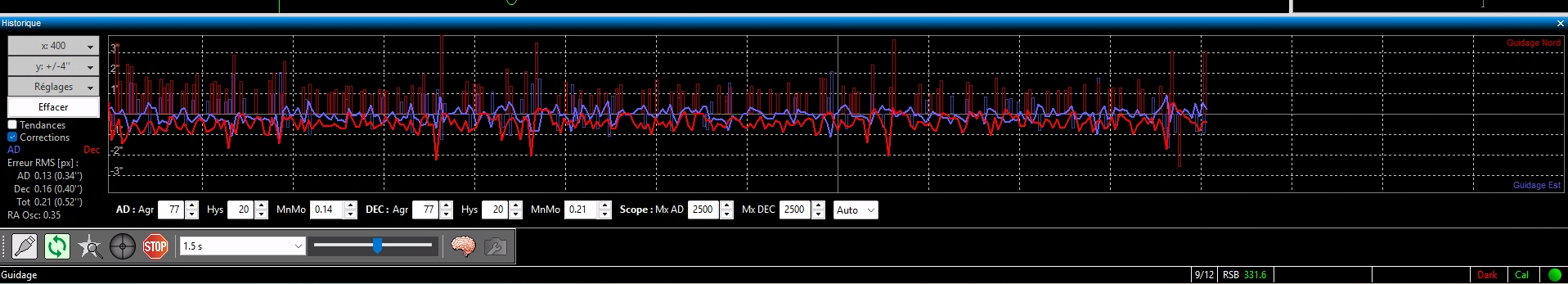

Calibration assistant et assistant de guidage refaits dans phd2
Et j'envoi NINA sur M51. On a donc le C8 avec le réducteur Celestron 0,63, la player one Uranus C pro (imx585 couleur). 20 Poses de 30s au gain unitaire et en BIN 1x1
Le Guidage

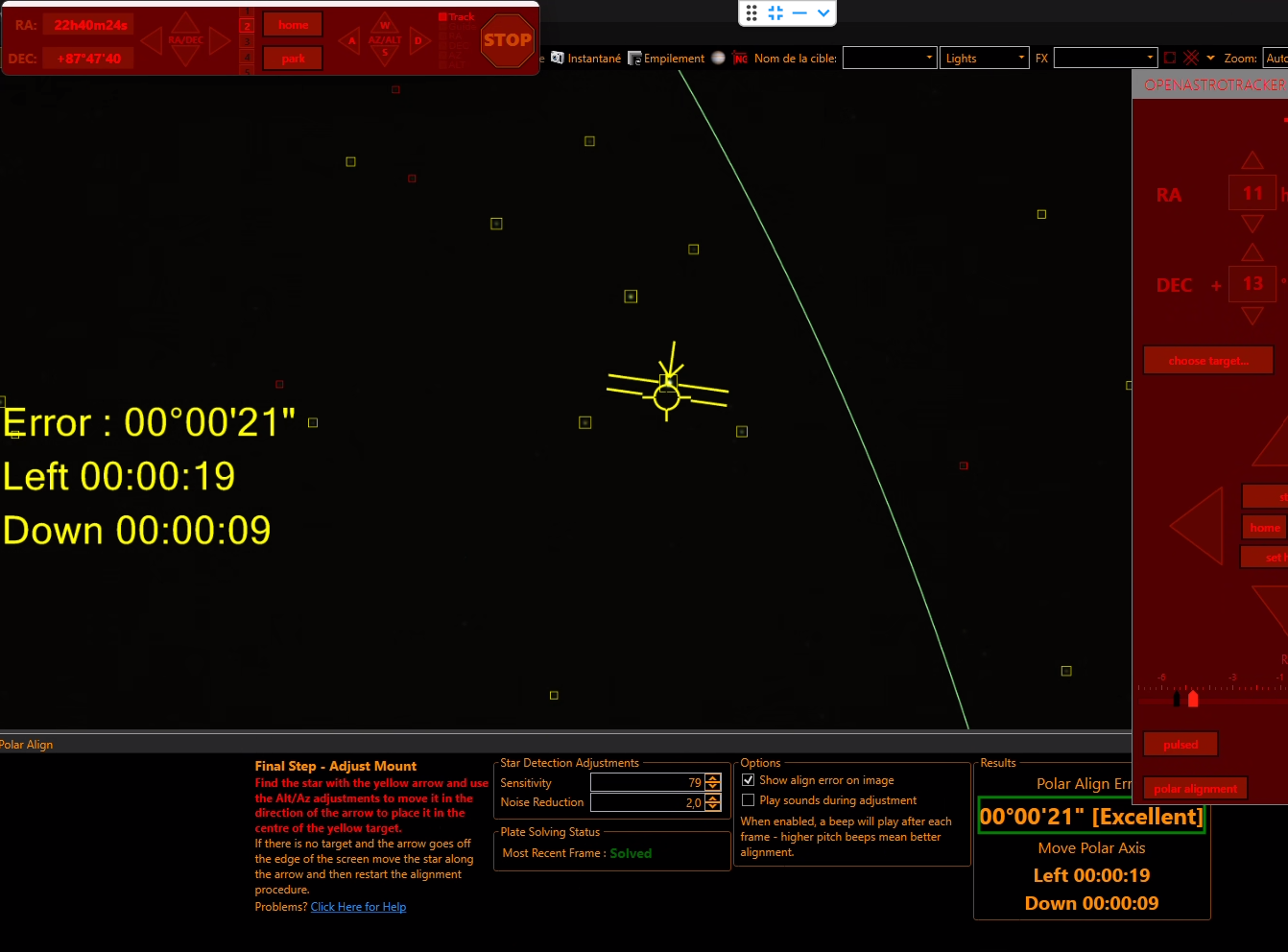

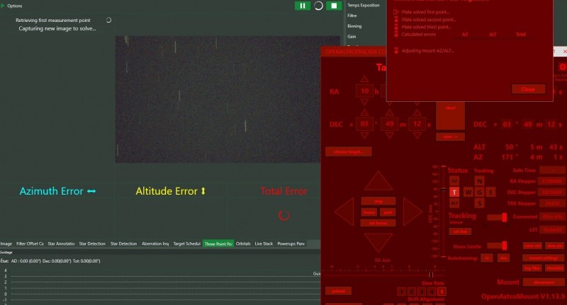

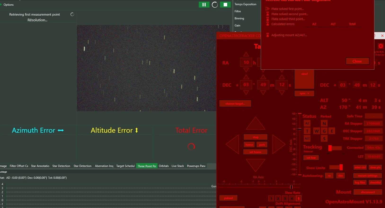

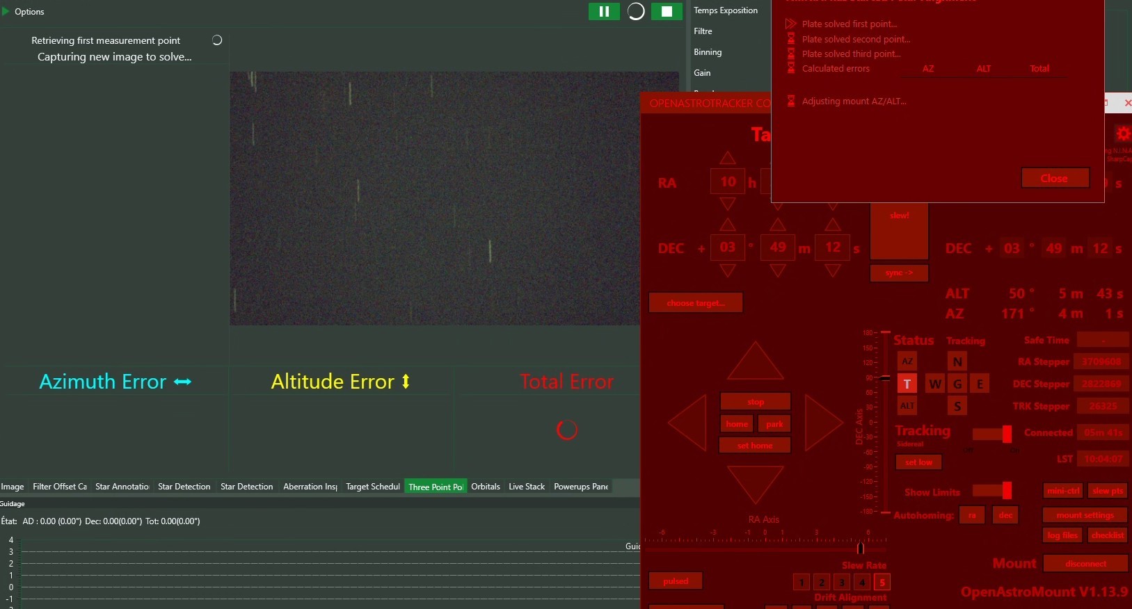

Message par darki » 05 avr. 2026, 21:49
Alignement polaire ce soir, c’est pas hyper simple et en auto ça bouge trop, j’ai du prendre les’commandes manuelles.
Message par Olivier-Fantasy » 06 avr. 2026, 00:16
Ce serait plus facile à faire avec Sharpcap ;)
Messages : 4727
Message par darki » 06 avr. 2026, 00:20
06 avr. 2026, 00:16
Oui, mais je voulais essayer l'automatisation et elle ne fonctionne qu'avec NINA, et après j'ai voulu finir à la main et j'ai pas pensé à Sharpcap.
De toute façon, j'ai l'impression que quand je corrige l'azimut, l'altitude change, je soupçonne un pb de mise à niveau que j'avais pourtant fait.
Ou alors le poids ou l'équilbrage.

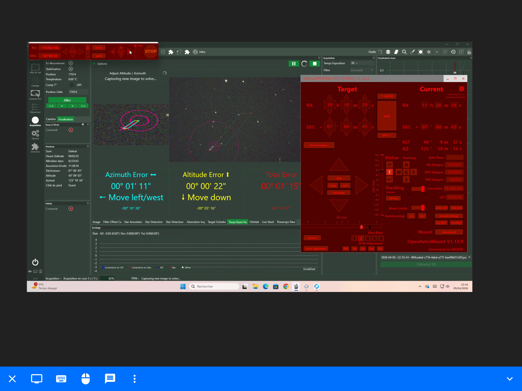

Messages : 4727
Message par darki » 06 avr. 2026, 00:33
Je viens de faire avec Sharpcap
pas en auto, mais à distance bien au chaud, c'est déjà un progrès ...
