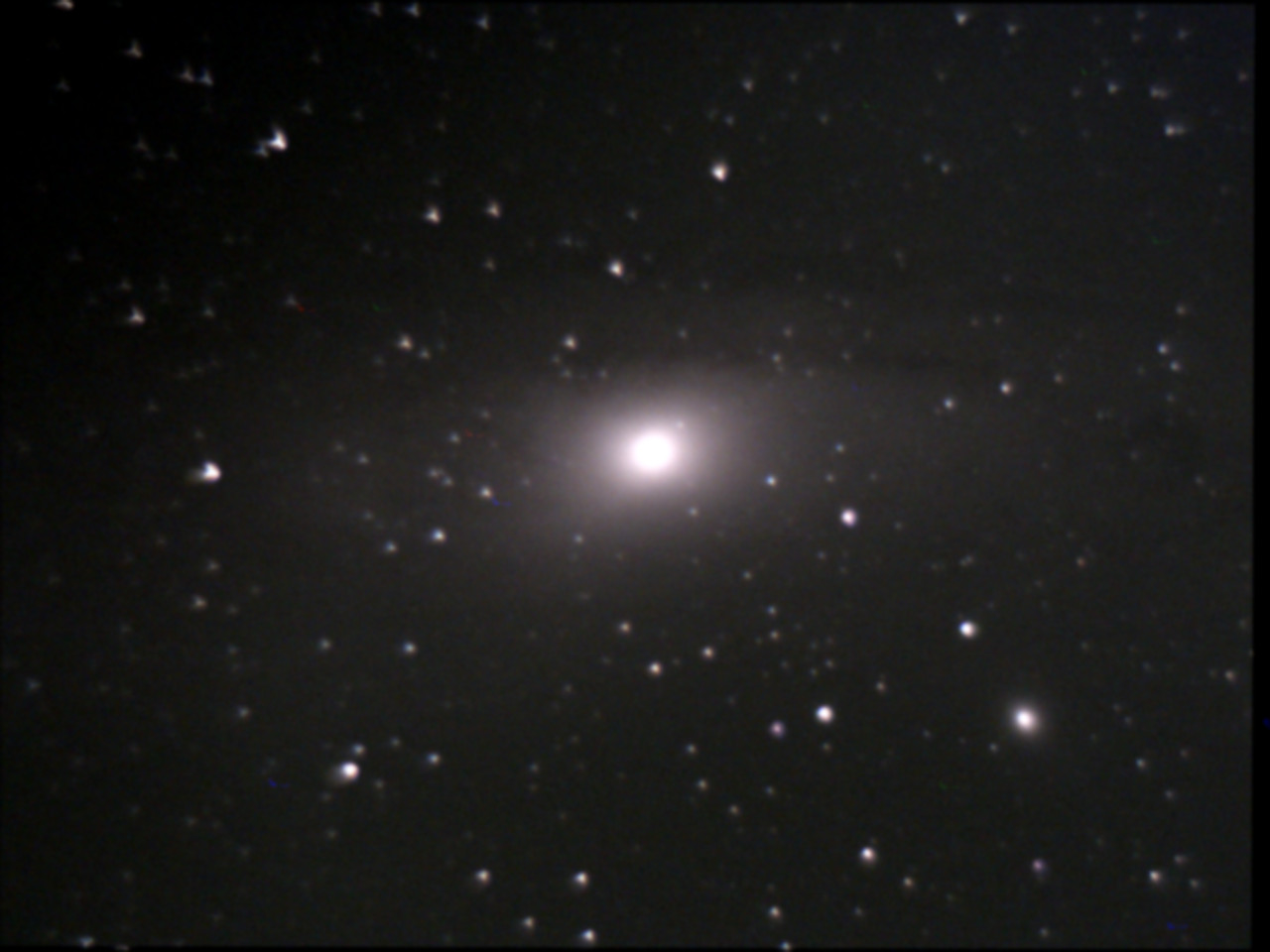

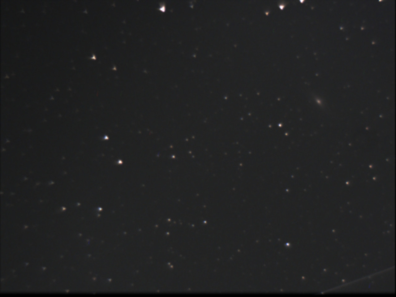

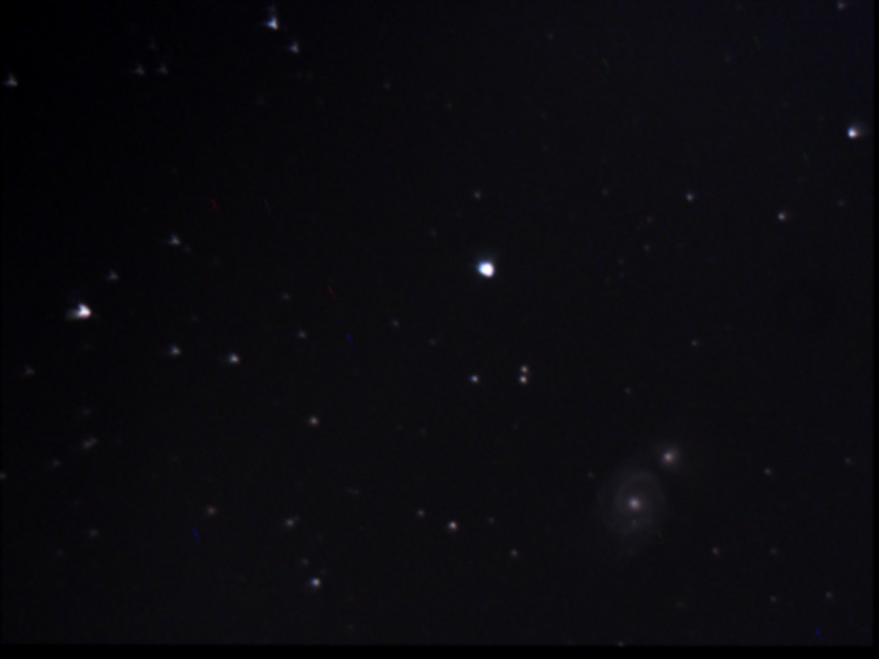

petite séance du 23/08
j'avais plein d'objets à observer, mais la plupart étaient derrière des arbres ou ma maison.
je me suis lancé comme objectif de cartographier mon jardin (c'est relou d'observer ses arbres au télescope)
du coup quelques cibles pêle-mêle
M31 (4s et 8s)
M52 (4s) + nébuleuse de la bulle (faut avoir de bons yeux)
NGC7331 (4s)
et enfin M51 (3s)

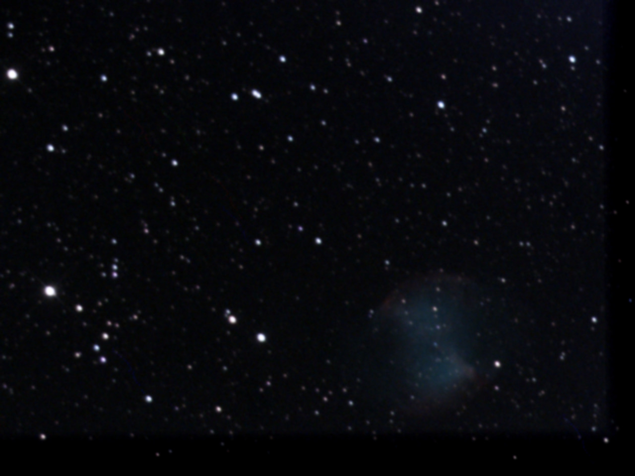

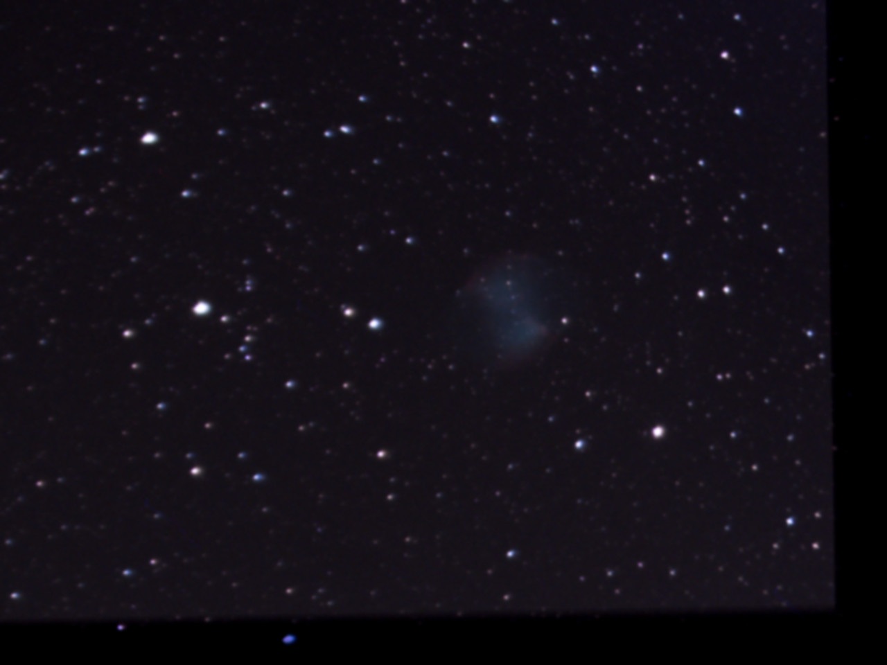

une petite M27 hier entre les nuages (le ciel était si clair pourtant)
les nuages c'est comme les sangliers, ça déboulent sans crier gare
d'abord une brut de nowhere (1s@5000)
avec RDF TS à 0.58x effectif (et sans adaptateur négatif)
M27 avec RDF (33x4s)
Et sans (20x4s)
As seen sans crop sans gluten.... on remarque bien que le suivi était bien pourave

Et alors, verdict sur le TS optics... toujours aussi déçu ? ou ça fonctionne à X0.55 ?? :D
Greenood
Messages : 1382
La VA à Green
Message par Greenood » 18 sept. 2019, 16:44
Ubuntu a écrit :
18 sept. 2019, 15:29
je dirais que ça fonctionne mieux
j'ai quand même commandé un svbonny, faute de pouvoir m'acheter une HEQ5 je peux quand même investir un peu :mrgreen:
je ferais un comparo
la map à l'air un peu à coté, j'ai pas pris le temps de la faire correctement sur une grosse étoile .....
2éme remarque, le tube du PO rentre quand même pas mal à l'intérieur (mais sans la cam qui dépasse dans ce cas)

Non mais on peut toujours supposer:
soit c'est l’adaptateur négatif
soit la réduction extrême
je testerai la réduction de 0.53x avec l'adaptateur pour voir
+ les tests avec le svbonny avec le même backfocus

sur la 27 avec RF, la coma est dans le meme sens sur toute l'image. C'est un probleme d'axe optique - axe du couple RF/cam avec les défauts amplifiés par le RF bien sur.
la première image c'est pareil, il y a plus de déformation d'un coté que de l'autre niveau coma alors qu'en théorie elle doit être normale vers le milieu et partir en étoile de chaque coté.
ca me l'a deja fait.

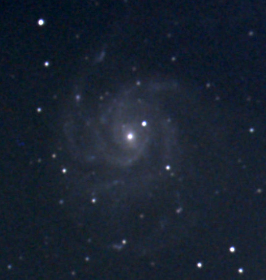

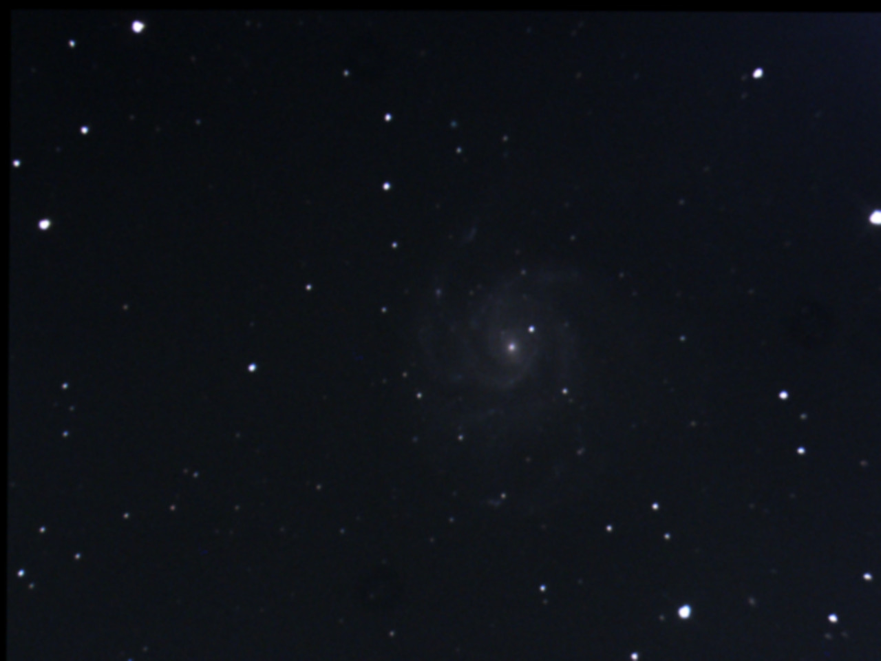

Une petite M101 hier
9x15s@f/2.8
save as seen (bord noir inclus)
La VA à Green
Message par Ubuntu » 21 sept. 2019, 20:34
Très bien M101, encore un peu filée mais pas mal du tout... RdF de TS sans rallonge j'imagine ? :D

Message par Forest » 21 sept. 2019, 21:06
oui, sympa, et je pense que t'aurais pu tirer un peu l'histogramme pour faire ressortir les détails

Message par Greenood » 22 sept. 2019, 10:24
oui juste le spacer de base de 20 mm
je pense que je vais rester sur ce setup pour cette config, bon compromis entre champ / résolution / rapidité

une version poussé: (+2 diaphr)

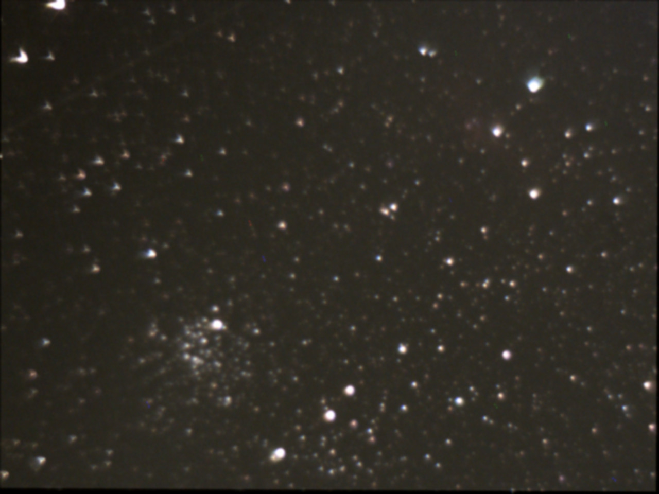

j'utilise bien sur mon setup du moment RDF TS@0.53x
on commence par M52
en mono je trouve que pour le coup c'est plus jolie
21x4s

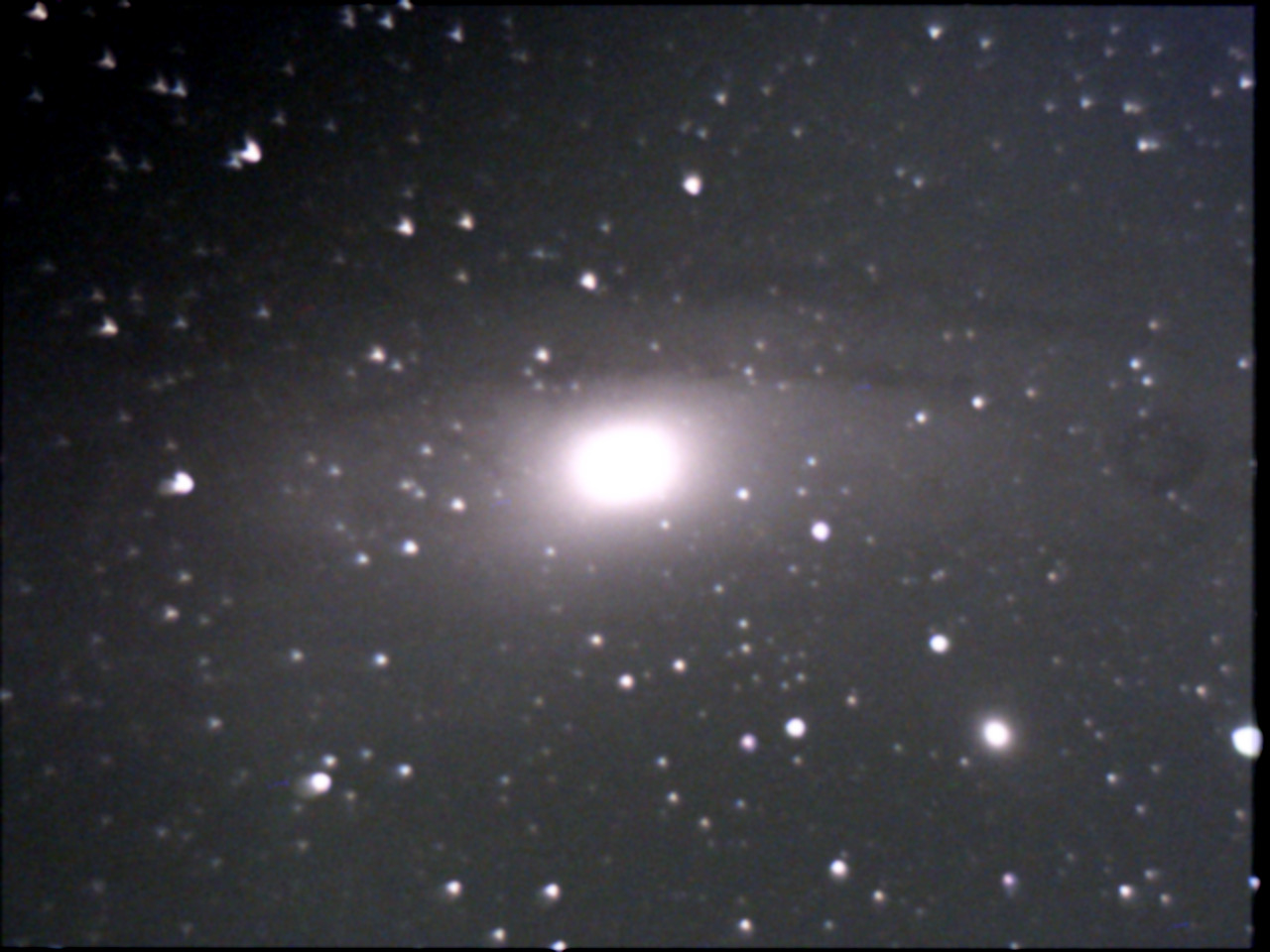

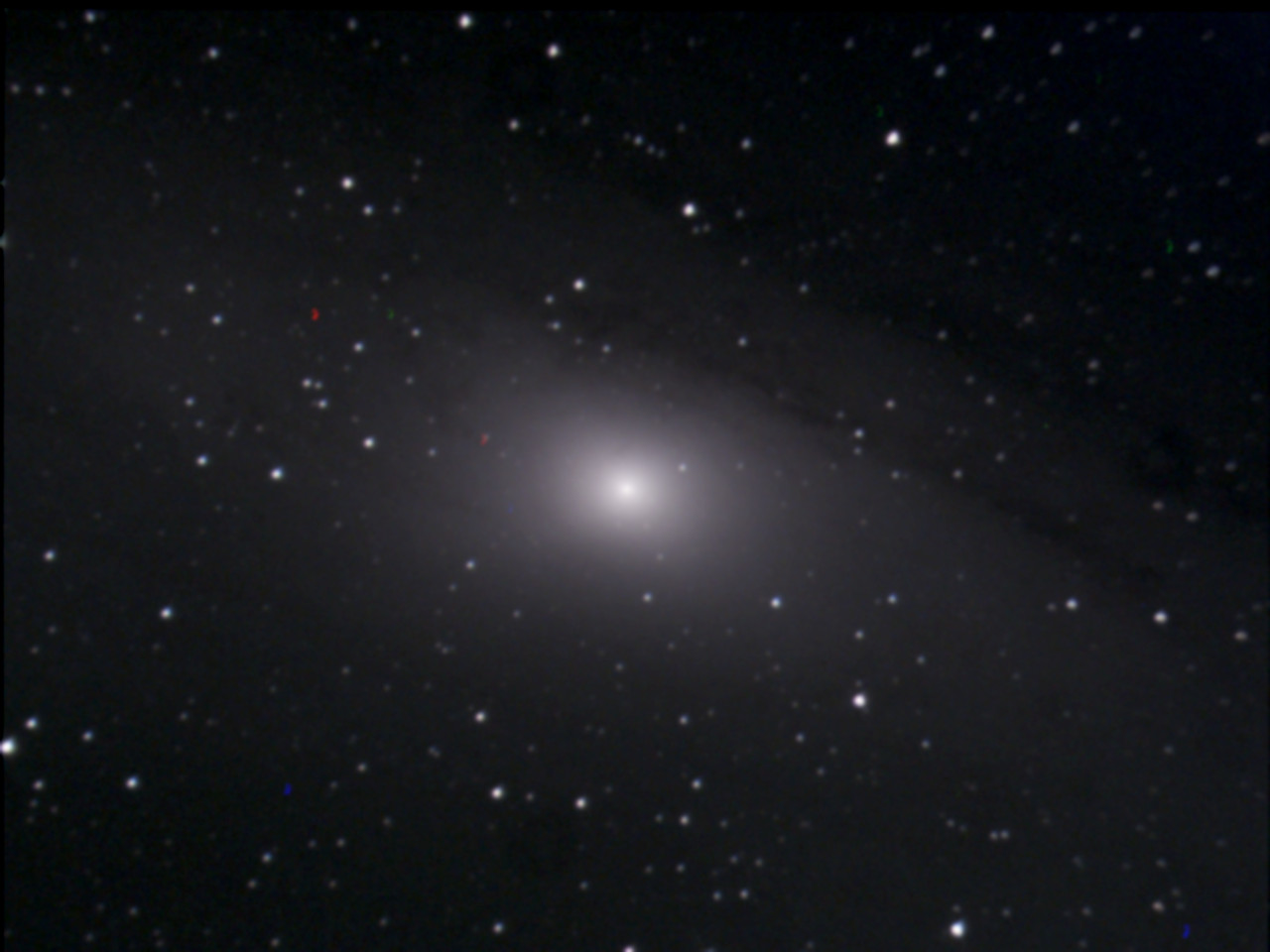

et enfin M31
ça c'est cadeaux (version avec le centre pas trop cramé gain de la cam à 400)
11x8s
version as seen toussa toussa ....

Et belles observations, j’aime bien ta bulle et ta M31 est très bien aussi (pas trop cramée comme tu dis)

Ton stack de M101 ressemble beaucoup au miens que j'ai fait récemment. :clap:
