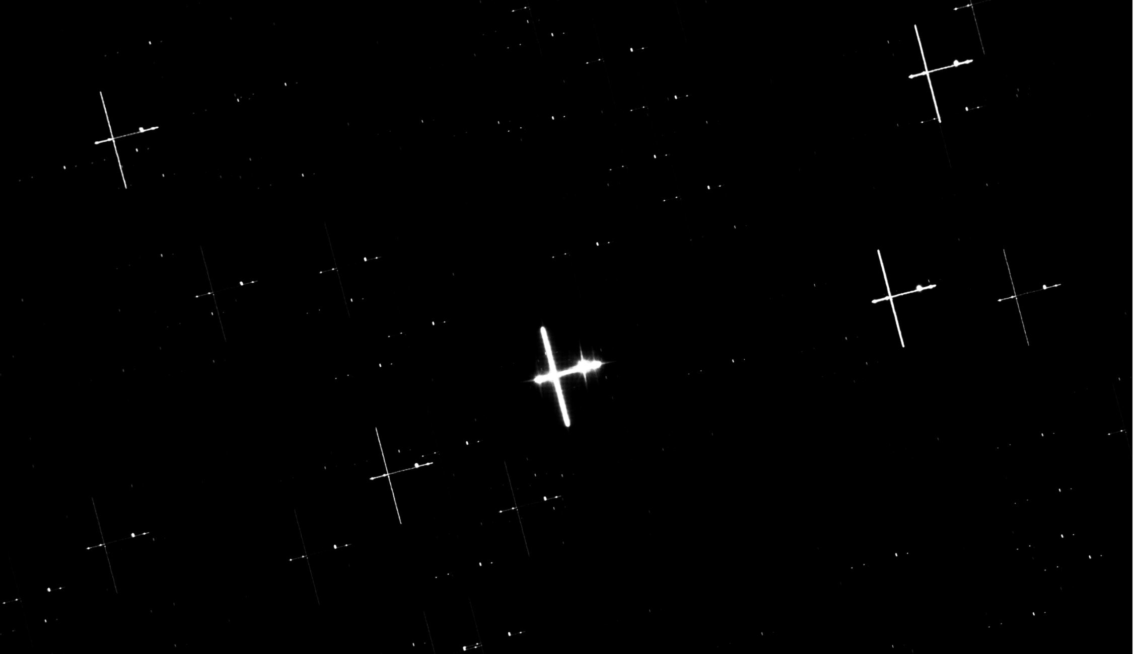

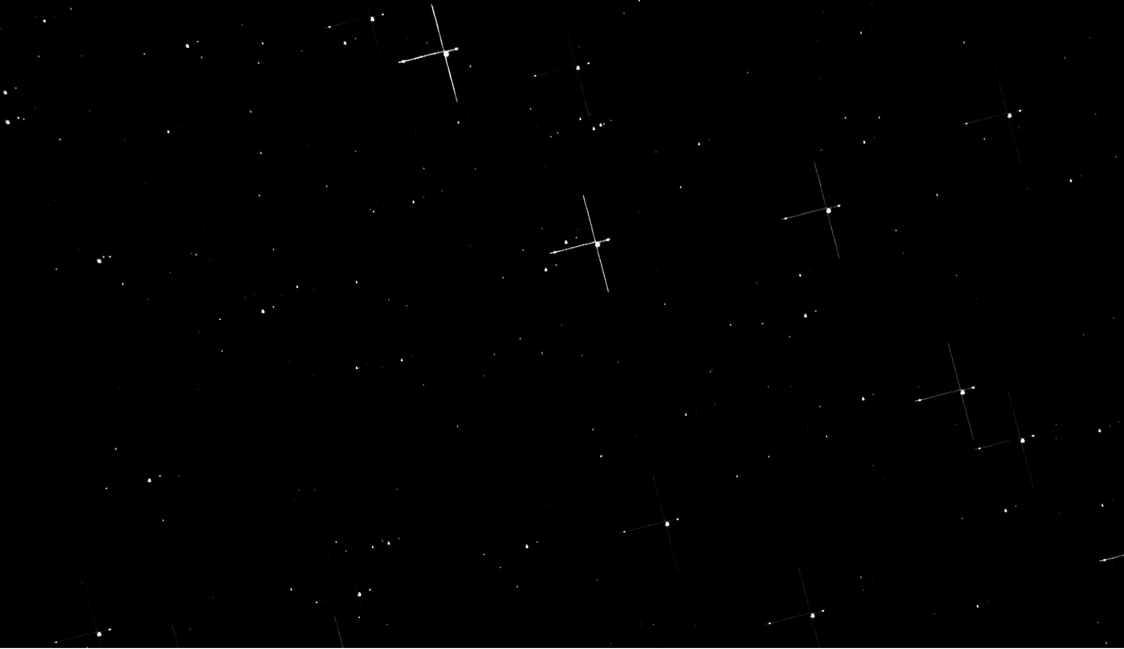

Message par bemo47 » 22 févr. 2020, 22:24
voilà le résultat du test starcross avec phd, j'ai mis la vitesse de guidage eqmod à 1 au lieu du 0.5 que j'avais avant, lancé une pose de 180sec sur la caméra principale, lancé le test dans PHD.
résultat éloquent mais qui confirme le jeu mesuré par PHD donc faudra bien que je prenne le temps de démonter le setup et régler ces jeux....
mais au moins c'est un test très simple à réaliser, ici sur 2 images consécutives dans la même région du ciel, seul un déplacement de faible amplitude a été réalisé entre les 2 images, et on voit que ce ne sont pas la même branche qui est plus courte, peut être les déplacements n'ont pas démarré dans la même séquence, mais au moins c'est sur le même axe que ça pêche.
