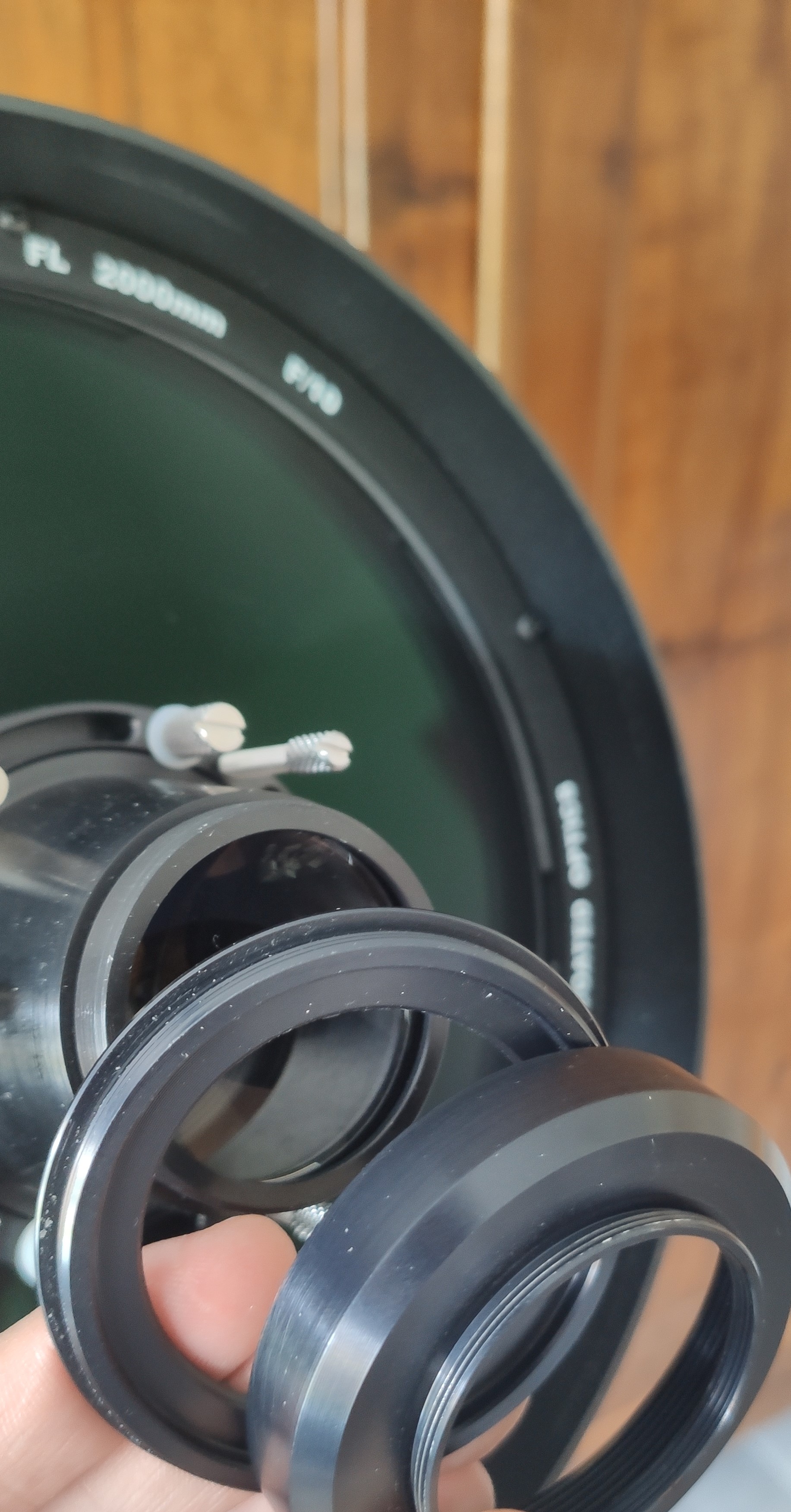

Bon nouvel ajout à ma config, un hyperstar.
Prêt à relever de nouveaux défis parce que c'est clairement d'une difficulté supérieure.
Première soirée compliquée:
1) les nuages qui sont arrivés de partout donc 2h à trouver une cible
2) la mise au point pas évidente mais on s'en sort à peu prés avec le focuser motorisé
3) la collimation pas simple (enfin je croyais) donc à revoir
4) le backfocus doit être ultra précis, hors d’après une astrométrie je suis à F1.8 au lieu de F1.9 donc j'ai beaucoup trop de backfocus :oops: . Les étoiles en bord de champ sont horribles à cause de ça je pense. Et là c'est le gros problème j'ai un adaptateur sensé me laisser 37,5mm de backfocus donc avec une bague de 20 + les 17,5 de la camera je devrais être bon mais non donc je vais remesurer précisément.
5) il me faut un filtre UV/IR parce que c'est clairement pas possible le champ est saturé d'étoiles c'est hallucinant
6) il faut faire des flats ça change pas, ce que je n'ai pas fais avant
Attention image moche mais c'est déjà ça
IC1396 (en bas pour la trompe d'éléphant :lol: )
60x10s
VA d'Hendor au SC 8
Message par clouzot » 23 avr. 2020, 12:37
Bien l'Hyperstar, et de deux sur le forum :clap:
Le backfocus est vraiment à respecter au 1/4 de millimètre. Si tu n'as pas la bague qui va bien (la mienne étant spécifiée par Starizona en fonction de ma cam), ça comate effectivement sur les bords. Une des façons de s'en rendre compte est de monter la saturation à fond dans Sharcap lors du stack, zoomer à fond, et tu verras les liserés bleus-rouge d'un côté et de l'autre des étoiles. On fait ça par essai-erreur... et le simple fait de mettre un filtre va changer le backfocus de façon substantielle, comme attendu.
A ce propos, oui, le filtre IR est indispensable avec un Hyperstar s'il n'y en a pas déjà sur ta caméra, comme tu l'as vu le truc est tellement rapide que les étoiles saturent les pixels en un rien de temps.
Les flats pour Hyperstar : jamais réussi à en faire autrement qu'avec le ciel du crépuscule. Raison inconnue. Ils sur-corrigent quand je les prends avec le panneau à flats et le pare-buée, la longueur de ce dernier étant probablement une des causes, mais faute de temps pour expérimenter...
Sur ton image, défaut de collimation assez apparent. C'est très, très sensible à régler, ça se joue parfois juste avec une légère pression sur la vis. La méthode pour remettre à zéro (bon point de départ) consiste à récupérer une cale métallique la plus fine possible, à régler les 6 vis pour avoir une épaisseur constante partout. Puis une étoile de mag 2 ou 3 maximum (sinon ça sature), tu as une liste sur le site de Starizona d'ailleurs. Ensuite zoomer comme un déglingo, éventuellement stacker à la volée avec le FX preview de Sharpcap pour essayer d'avoir une figure de diffraction. Je préciserai tout ça dans mon sujet-arlésienne sur la collimation des SCT ;)
hendor26
Messages : 118
Inscription : 30 mars 2020, 12:28
Localisation : Marseille
VA d'Hendor au SC 8
Message par hendor26 » 23 avr. 2020, 12:54
Merci.
Le problème est tout autre en fait je pense. J'ai reçu un hyperstar V3 (quasi sur à 99%), ça ne ressemble pas à un V4. Mon backfocus est dans les choux avec la bague courte que j'ai acheté et qui est sensée donner 37,5mm de backfocus. Elle ne se visse pas à fond (j'ai deux pas de vis coté hyperstar) et me semble prévue pour la V4.
J'ai mesuré: verdict 51mm au lieu de 39,8mm de backfocus. Impossible de régler quoi que ce soit dans ces conditions.
VA d'Hendor au SC 8
Message par clouzot » 23 avr. 2020, 13:45
Où l’as-tu acheté ?
hendor26
Messages : 118
VA d'Hendor au SC 8
Message par hendor26 » 23 avr. 2020, 13:55
Lol en fait c'est moi l'abruti il y avait une mini bague déjà vissée que j'ai enlevé par hasard et voilà "problem solved". Hyperstar V4 le retour
ps: c'est pas dans la notice hein :lol:
VA d'Hendor au SC 8
Message par clouzot » 23 avr. 2020, 14:16
C'est curieux, je ne crois pas avoir toutes ces bagues...mais le modèle pour C9 est peut-être légèrement différent
hendor26
Messages : 118
VA d'Hendor au SC 8
Message par hendor26 » 23 avr. 2020, 14:23
Toi tu as la bague dédiée pour ta camera je pense.
Moi j'ai reçu (achat chez TS):
- une bague adaptatrice T2 courte dédiée (commandée à part) qui est calculée pour laisser 37,5mm de backfocus (celle que j'utilise)
- un adaptateur T2 fourni avec l'hyperstar en 2 parties donc (je ne sais pas à quoi il sert ni pour quel modèle de camera il est dédié) mais il y a bien un porte filtre dedans
