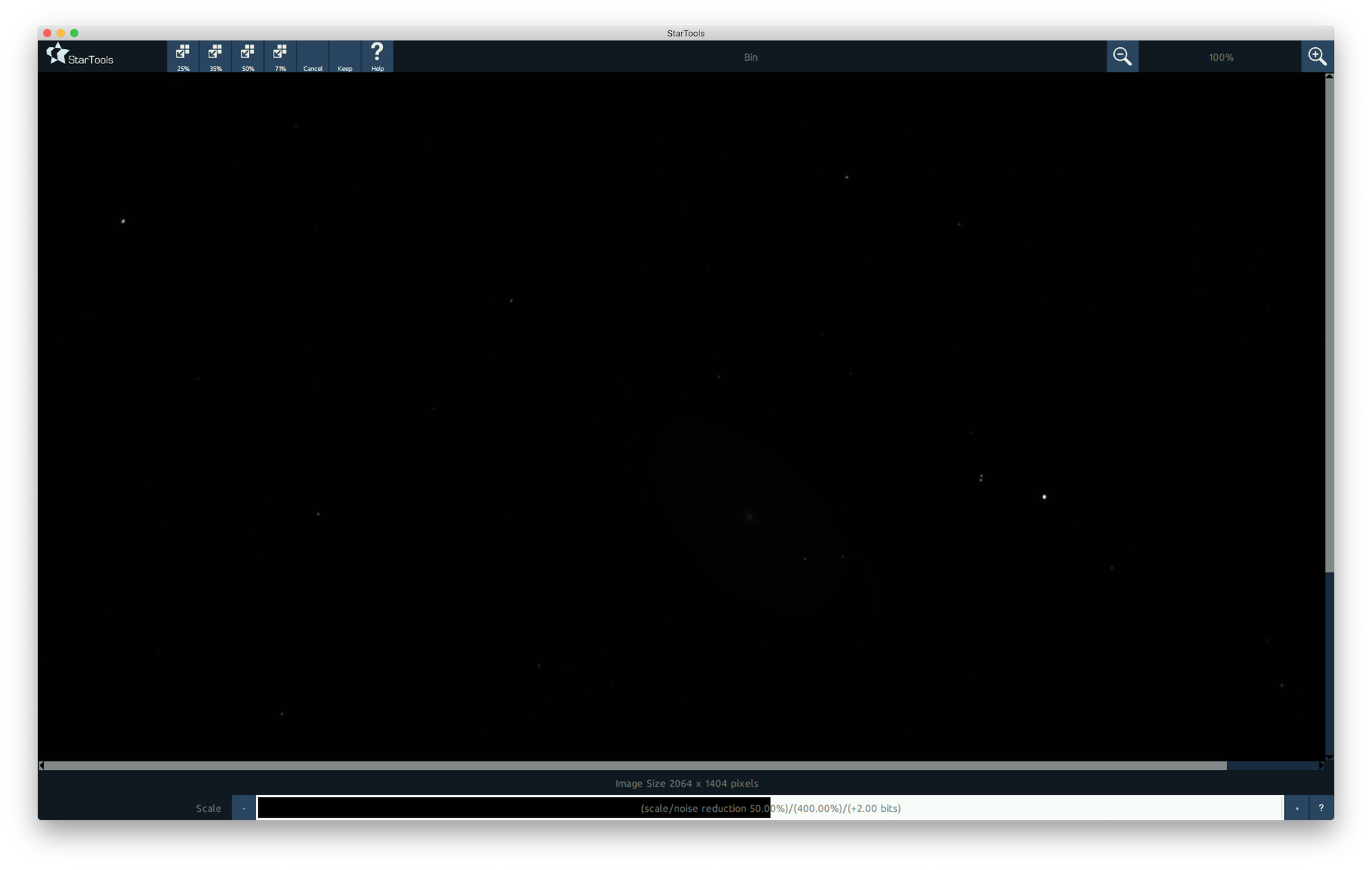

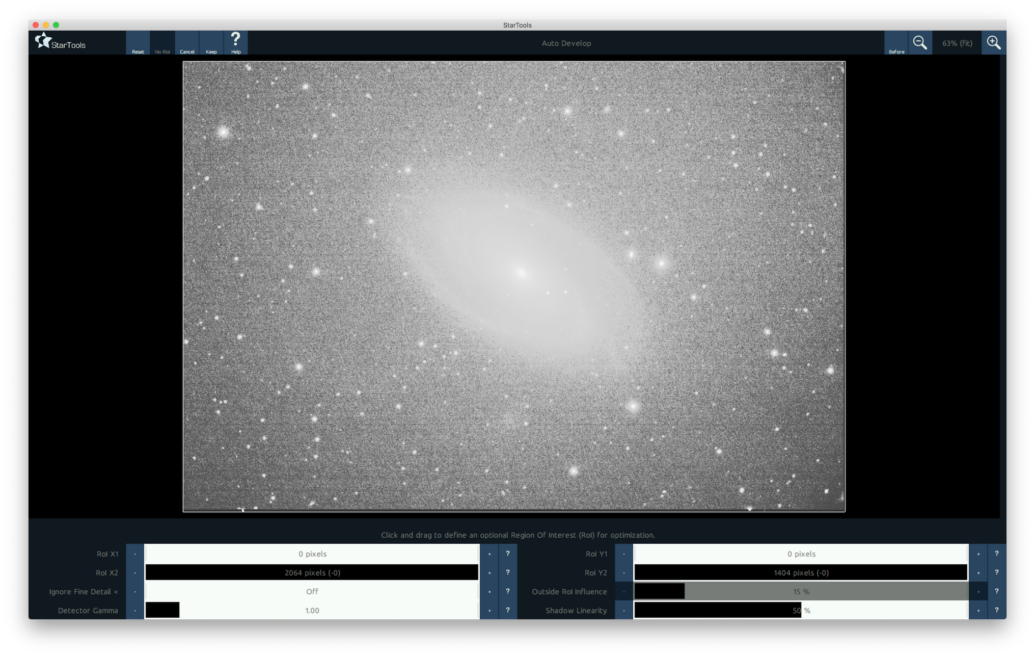

Merci Carlos,
Je commence donc par ouvrir le fichier de mon stack Comme je l'ai pris à f/6.3, je sais que je peux le binner 50% sans même regarder ce qu'il y a dedans. Je binne, donc -> Keep Ensuite, première étape d'inspection : l'Autodev Je vois plusieurs choses :
- des artefacts de stacking, en bas et aussi à droite
- du vignettage
- quelques lignes de "banding"
Je commence par Keep ce premier Autodev, et je vais cropper les artefacts, très largement -> Keep Ensuite, je fais un premier "vrai" Autodev, sans garder le premier qui ne sert qu'à voir ce que je croppe. Je crée un ROI en entourant le coeur et aussi l'extérieur, sans trop déborder sur le fond de ciel Comme le fond de ciel est très bruité, j'augmente progressivement le "Ignore Fine Detail" tant que le fond de ciel s'assombrit. Si je monte trop le Ignore Fine Detail, le fond de ciel ne s'assombrit pas plus, mais l'objet commence à être impacté, comme ci-dessous (les bords de la galaxie sont "mangés") Donc je le laisse à 3.2 pixels, qui semble être optimal.
Jusqu'ici ça va, ou j'ai déjà fait des choses de travers ?
- du vignettage

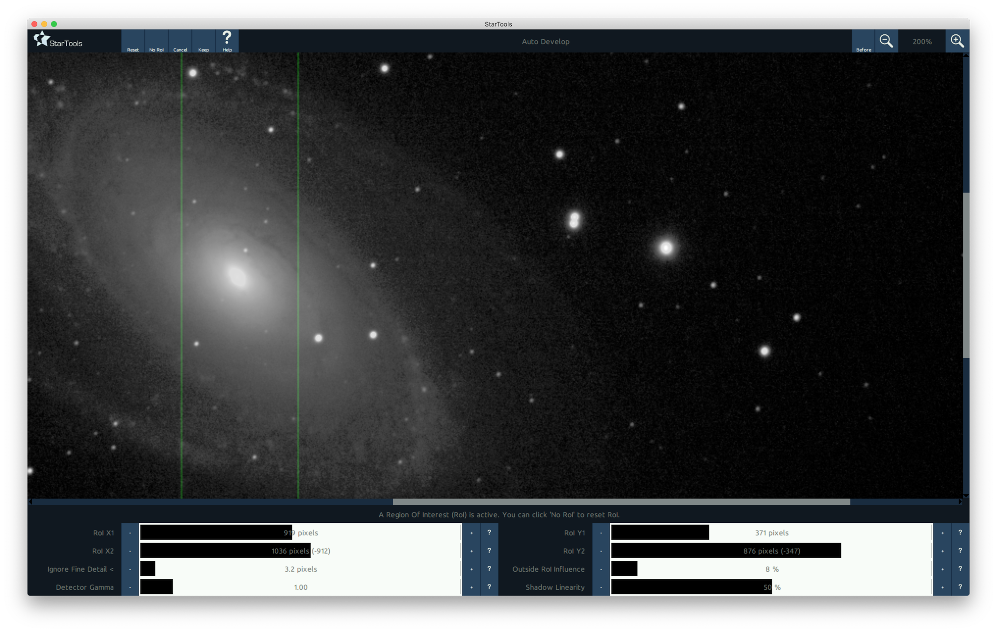

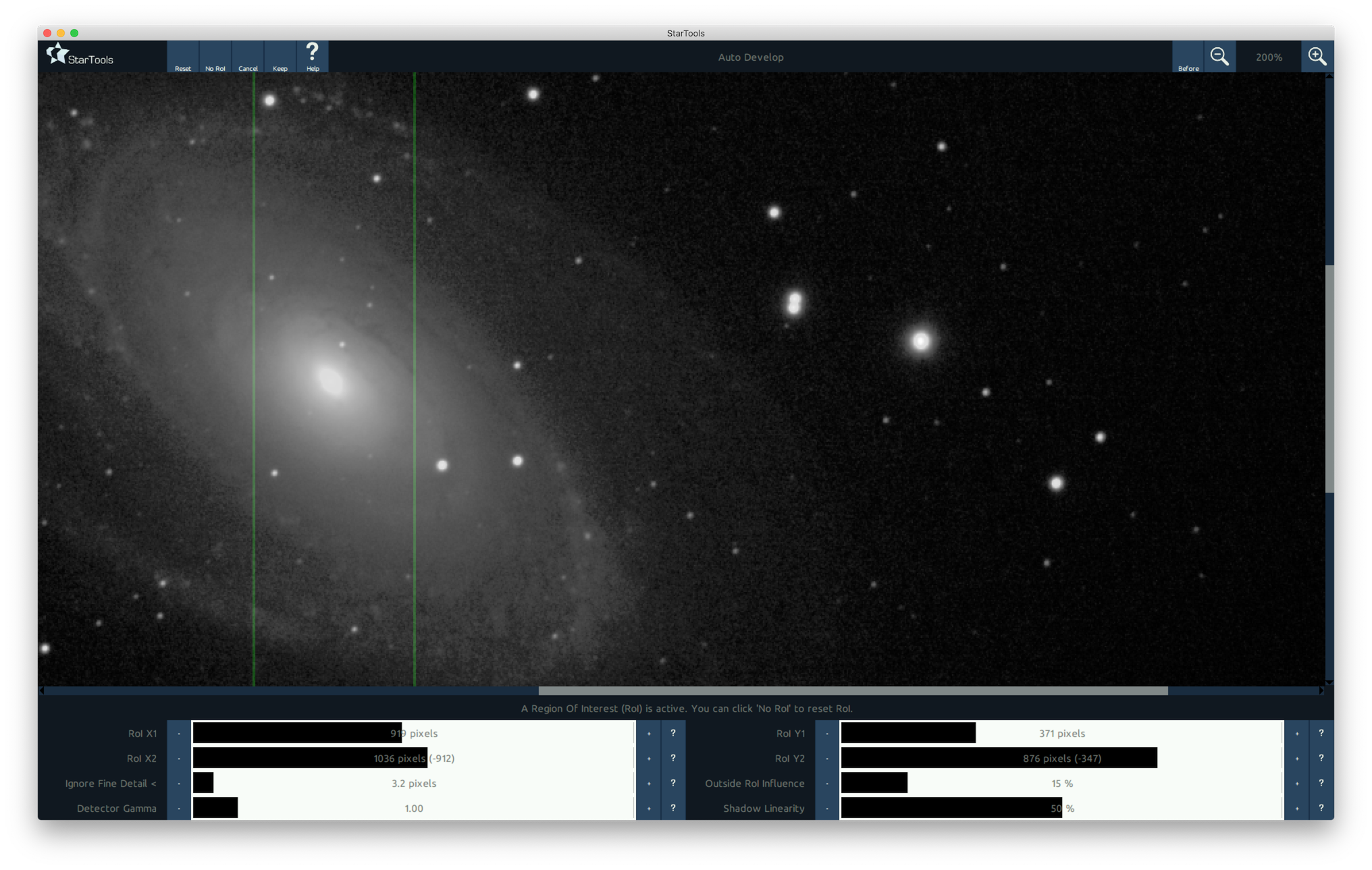

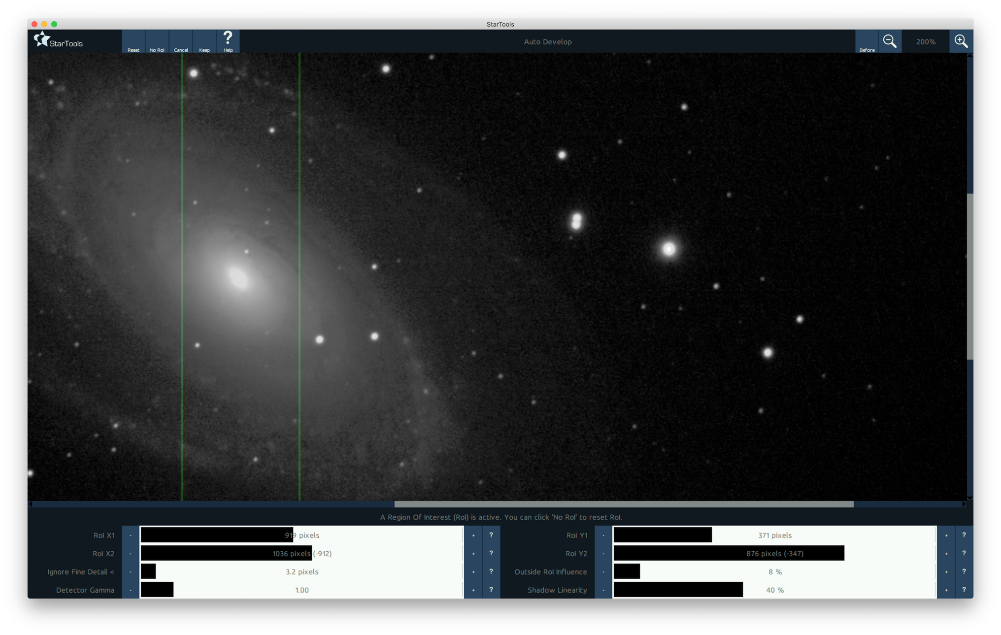

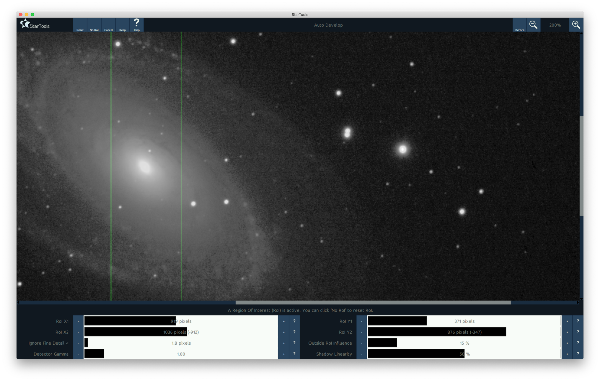

Je continue sur mon AutoDev
Je baisse Outside ROI Influence pour assombrir encore le fond de ciel sans trop toucher à M81 Enfin, je baisse Shadow Linearity pour donner un peu plus de dynamique aux parties brillantes (mais pas trop, sinon on perd tout l'objet) Enfin, je Keep le résultat. Je trouve cependant que ma M81 est très délavée, avec un centre surexposé et pas grand chose dans les bras. Mais c'est probablement ma capture qui est comme ça...?

Les Photomoches® de Clouzot
Astuces:
Pour assombrir le ciel, faites un ROI plus petit et plus fin qui s'étend sur le bord jusqu'au centre de la galaxie
Celui que vous avez fait peut valoir la peine. Pour assombrir un peu plus le ciel, abaissez Sh.L et/ou ORI jusqu'à ce que vous le voyiez plus sombre

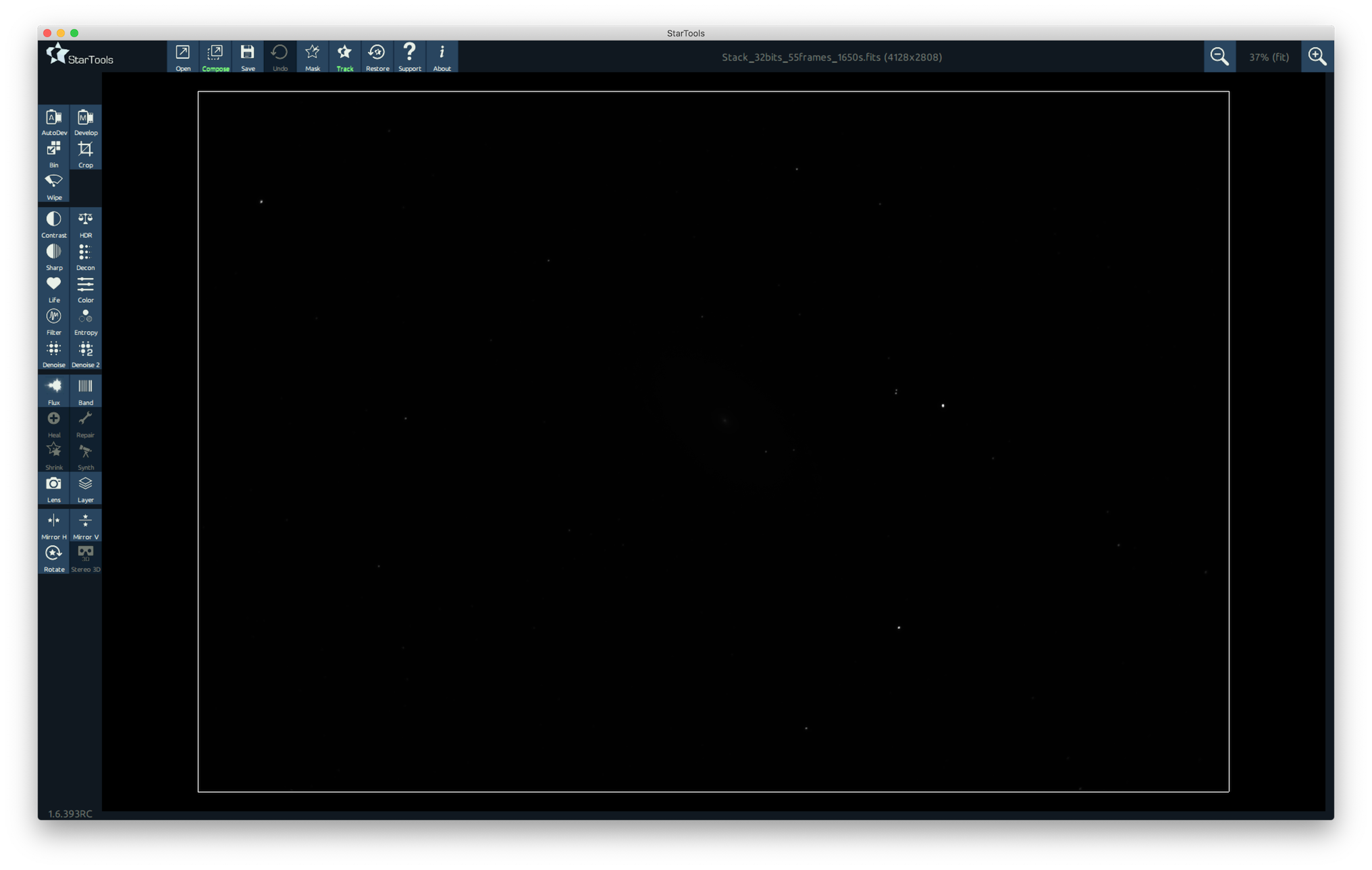

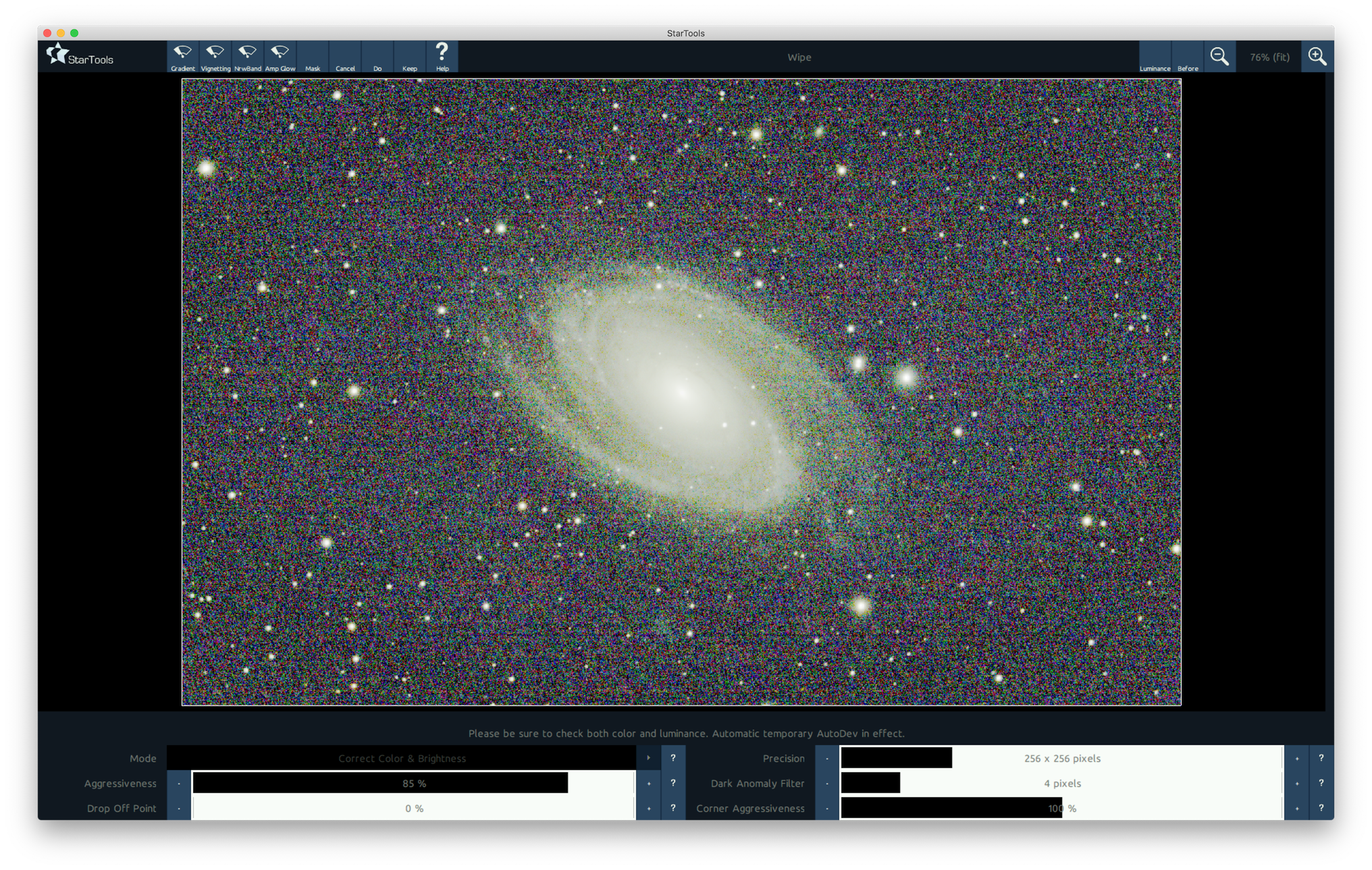

Ensuite, le module WIPE !
Je suis tes conseils : pas de masque. Preset Vignetting. Augmentation du Dark Anomaly Filter à cause des poussières et pixels morts. Aggressiveness par défaut à 75% J'essaie ensuite différentes valeurs pour Aggressiveness, en-dessous (60%) et au-dessus (85%) de la valeur par défaut A 85%, ça mange quand même une bonne partie du halo de la galaxie, non ?
A 60%, on gagne un peu de galaxie mais le fond de ciel remonte aussi un peu.
Je finis par laisser à 70%, un peu au hasard. Je "Keep" le résultat
Je laisserais l'agressivité par défaut à 75% et n'ajusterais, comme vous l'avez déjà fait, que le DAF à 4 pixels.
L'apparence est normale, Wipe a toujours un écran horrible
Étape suivante AUTODEV à nouveau

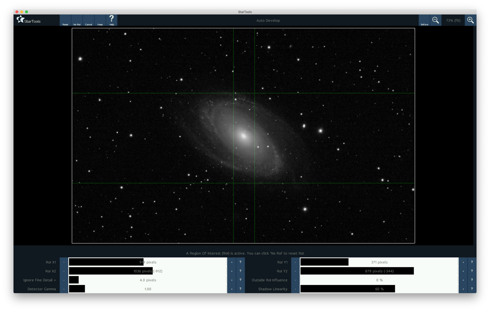

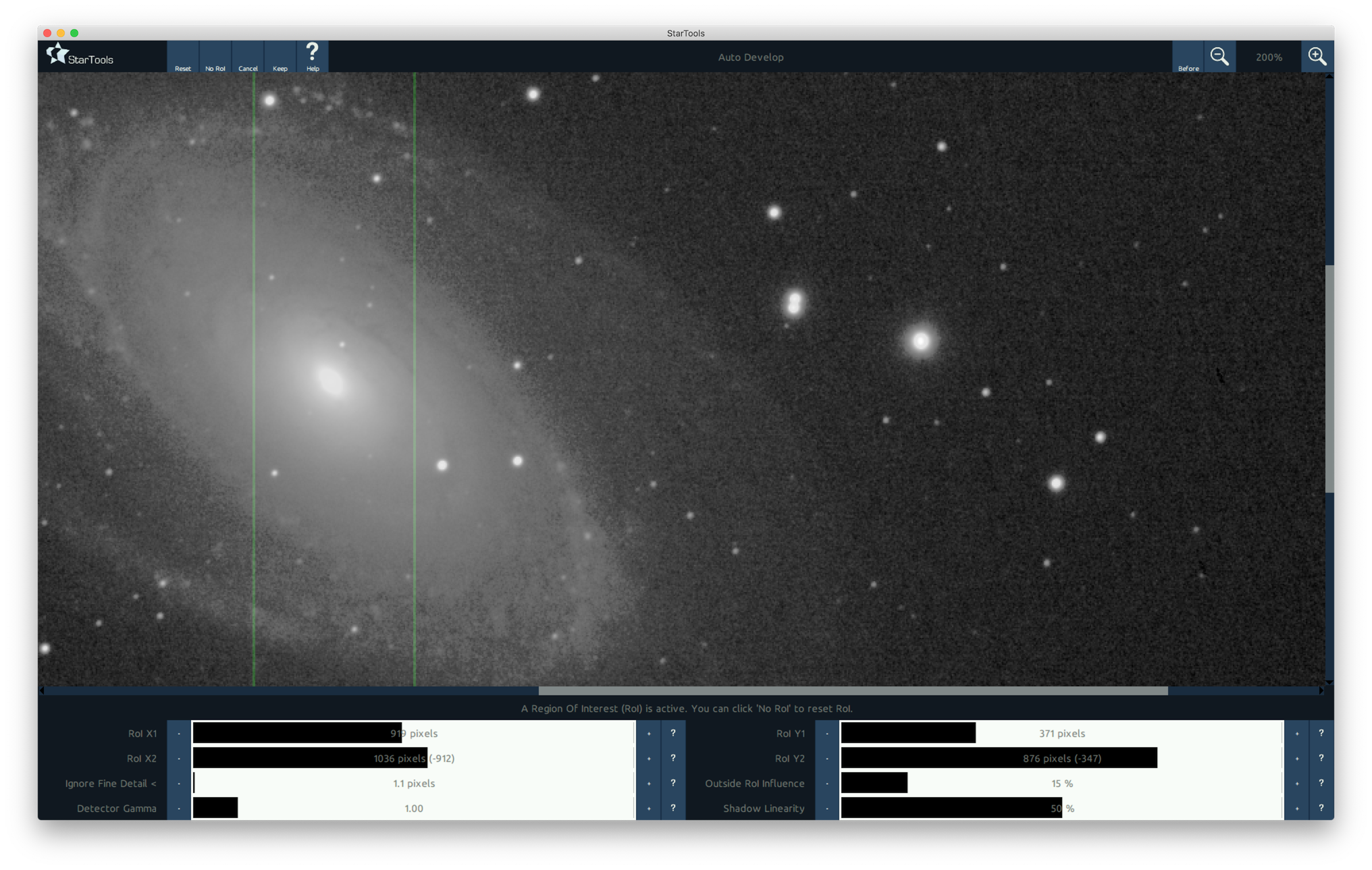

Ensuite, retour dans Autodev, je garde le ROI mais je "Redo Global Stretch"
Comme tu le conseilles, je cherche cette fois à avoir un fond quasiment noir.
Je monte d'abord le Fine Detail jusqu'à ce que le fond de ciel ne s'assombrisse plus.
Je mets le Outside ROI à zéro car je ne veux pas que le fond de ciel influence AutoDev.
Ensuite, je joue sur Shadow Linearity pour assombrir le ciel sans trop manger M81
Je finis par obtenir ça :
Cela me semble correct, vous aurez remarqué que le ciel s'est assombri de plus en plus et le détail des spirales a augmenté. En effet, Wipe a supprimé les dégradés et les vignettes.

J'ai bien essayé car à chaque fois que tu nous montres tes exemples, on voit que le ROI est très fin, quasiment une ligne entre le centre et le bord. Mais si je fais ça, ma galaxie est comme "aplatie" : j'ai le centre blanc brillant, le ciel noir d'encre, et le disque de la galaxie gris uniforme, sans nuances.

Vous devez trouver un terrain d'entente, que vous voyez les détails des spirales et que le ciel est plus sombre et le bruit de fond est plus faible. Il n'est pas nécessaire qu'il soit totalement noir.

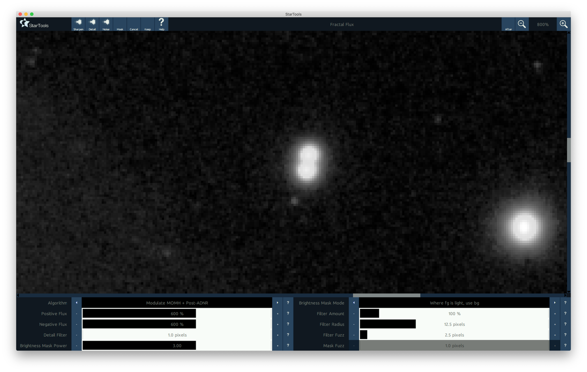

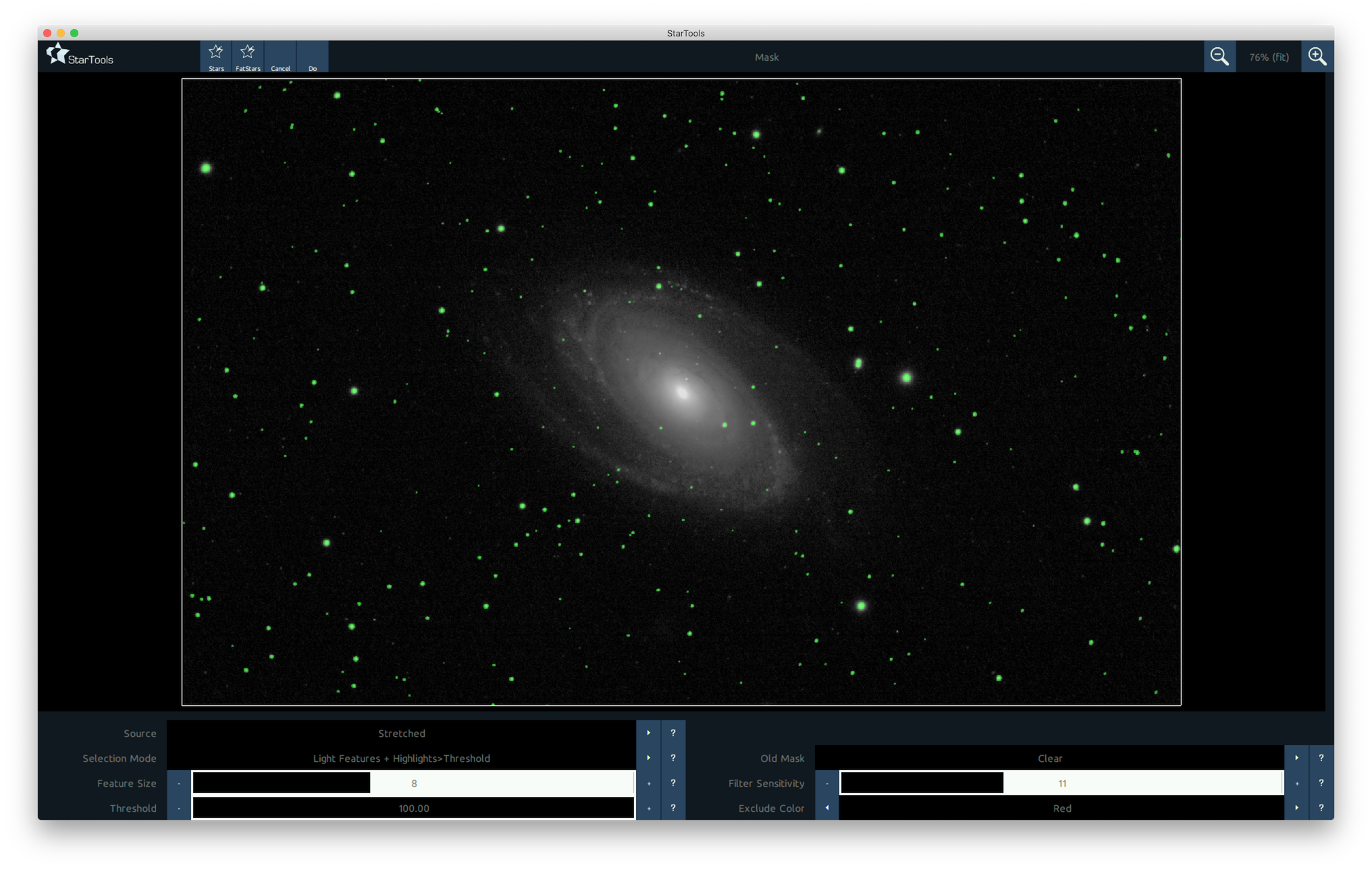

Je continue à suivre ton protocole. Etape suivante : FLUX !
Startools me demande de faire un masque inversé sur les étoiles. Allons-y
Ouille ! je pense qu'il a pris le bruit pour des étoiles...
Un coup de Filter Sensitivity, un coup de shrink, un coup de grow, c'est mieux !
Je l'inverse et je le garde.
Ensuite dans FLUX, preset "Noise", Filter Fuzz à 2 pixels
L'effet est subtil...
Plus simple encore ...
NE FAITES PAS DE MASQUE partiel, utilisez l'image entière!
Et effectuez un puissant zoom dans un secteur de l'image pour bien voir ce qui se passe avant et après

Ce que nous voulons réaliser avec Flux est d'éliminer autant de bruit de fond gênant que possible!
- Messages : 16406
Voilà un GIF qui montre la subtile différence du preset Noise, avec un FIlter Fuzz un peu remonté. Pas évident à régler (ni à voir) cette chose...

Le zoom le plus puissant, jusqu'à voir les pixels!
Avez-vous retiré le masque?
- Messages : 16406
Oui j'ai mis un masque tout vert partout
Voilà avec un zoom bien fort
AVANT APRÈS C'est vraiment un module bizarre. Il enlève une partie du bruit, mais pas tout, et il en laisse "en paquets". Sur quel paramètre dois-je jouer pour enlever le plus de bruit de fond ?

Vous pouvez essayer deux choses, voir celle que vous préférez ( ou les deux en même temps):
1: Changez l'algorithme pour Modulate Median
2: Augmentez légèrement le Filtre Fuzz
Avec cela, vous éliminerez plus radicalement le bruit de fond
