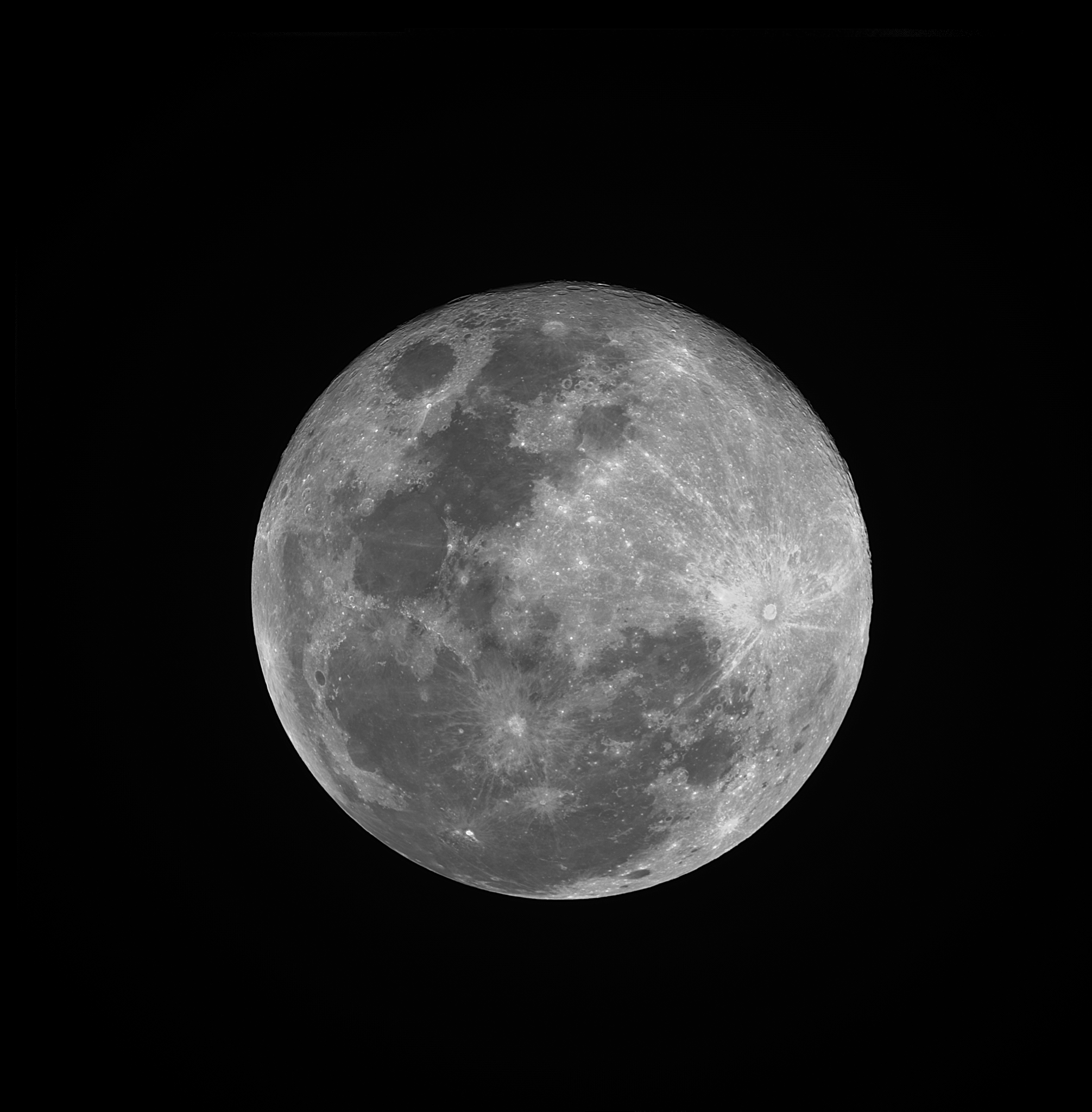

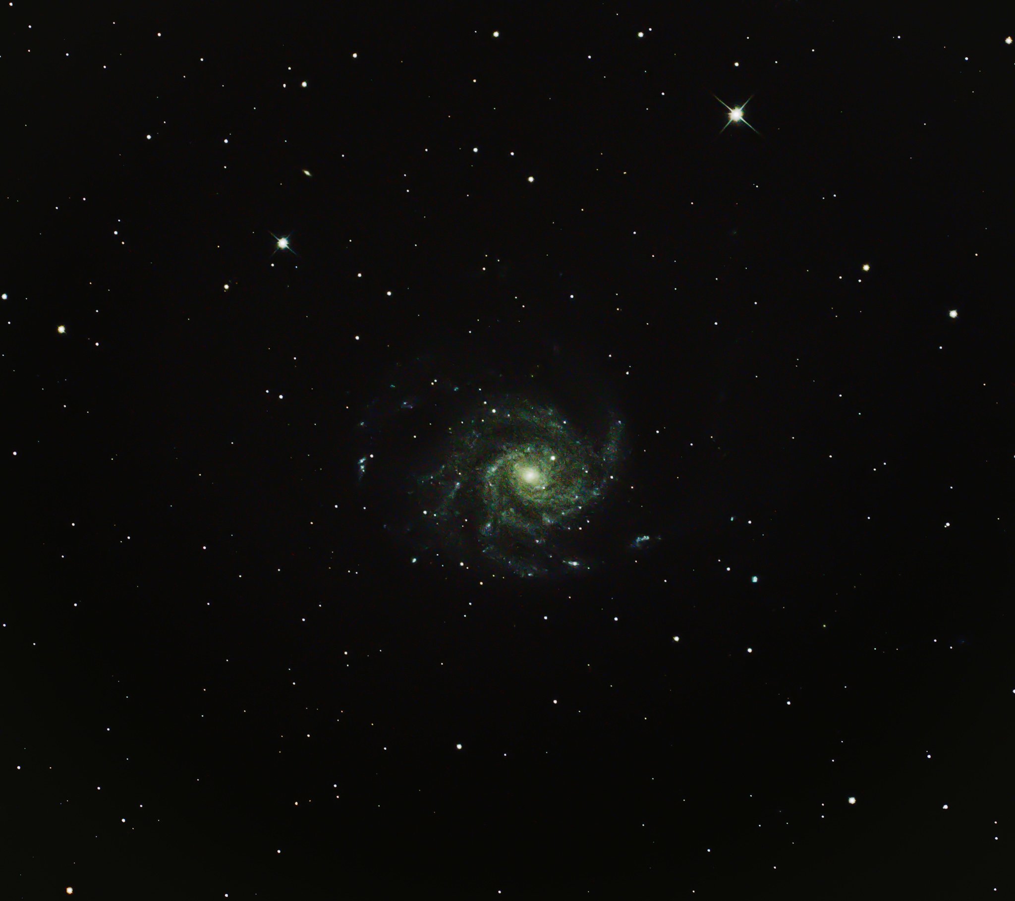

petite traitement de la lune d'hier
retouche light room de galaxie du moulinet
30*16s gain 250
les conditions étaient très compliquées nuages + vent

Message par kikich » 08 mai 2020, 23:41
et je suis nul en traitement :shock: :shock:

Message par kawa » 08 mai 2020, 23:45
kikich a écrit :
08 mai 2020, 23:41
Peut etre pas autant que tu dis .
la brute de stack et ses paramètres étaient certainement aussi très intéressants .

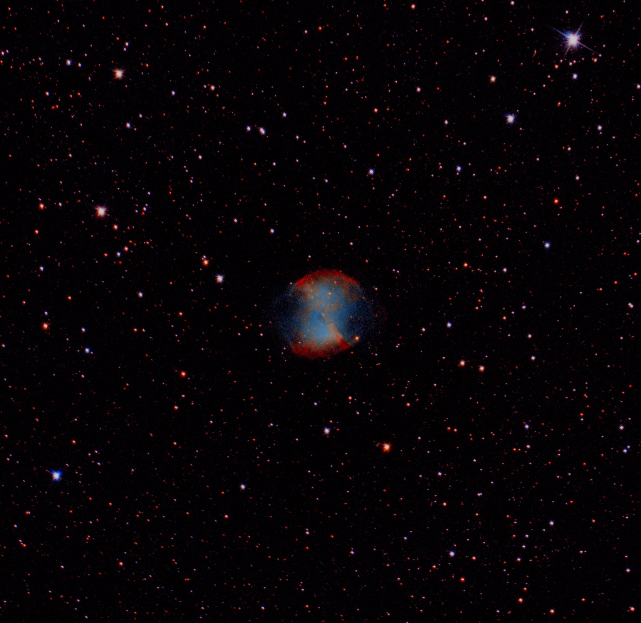

retouche m27
va de kikich
Message par kawa » 09 mai 2020, 00:25
Alors là j'ai l'impression que tu as fait saigner le ciel .
ou renversé le gros rouge qui tache . :D
Je préféré de loin tes images du début , brutes de stack , mais ce n'est qu'une préférence ..

Message par kikich » 09 mai 2020, 01:25
t'as raison c pas terrible mais bon je m'amuse à traiter en attendant un ciel plus clément :whistle:
va de kikich
Message par Ubuntu » 09 mai 2020, 01:50
Pourrais tu mettre les bruts sans traitement ? ça permet de voir ce qui se passe réellement :)

Message par kawa » 09 mai 2020, 19:01
M27 doit être celle du début qui était déjà bien rouge .
Messages : 11528
va de kikich
Message par pejive » 09 mai 2020, 20:54
Je crois que la M27 la meilleure est celle du 4 mai
Légèrement adoucie; réglage gain et saturation avec AstroSurface, en se basant sur les teintes les plus souvent vues
va de kikich
Message par kawa » 09 mai 2020, 22:00
Tu as bien réussi @pejive , les étoiles sont déja plus blanches . Super :clap:

Message par kikich » 09 mai 2020, 23:23
oui c vrai
ça à l'air mieux :clap:
