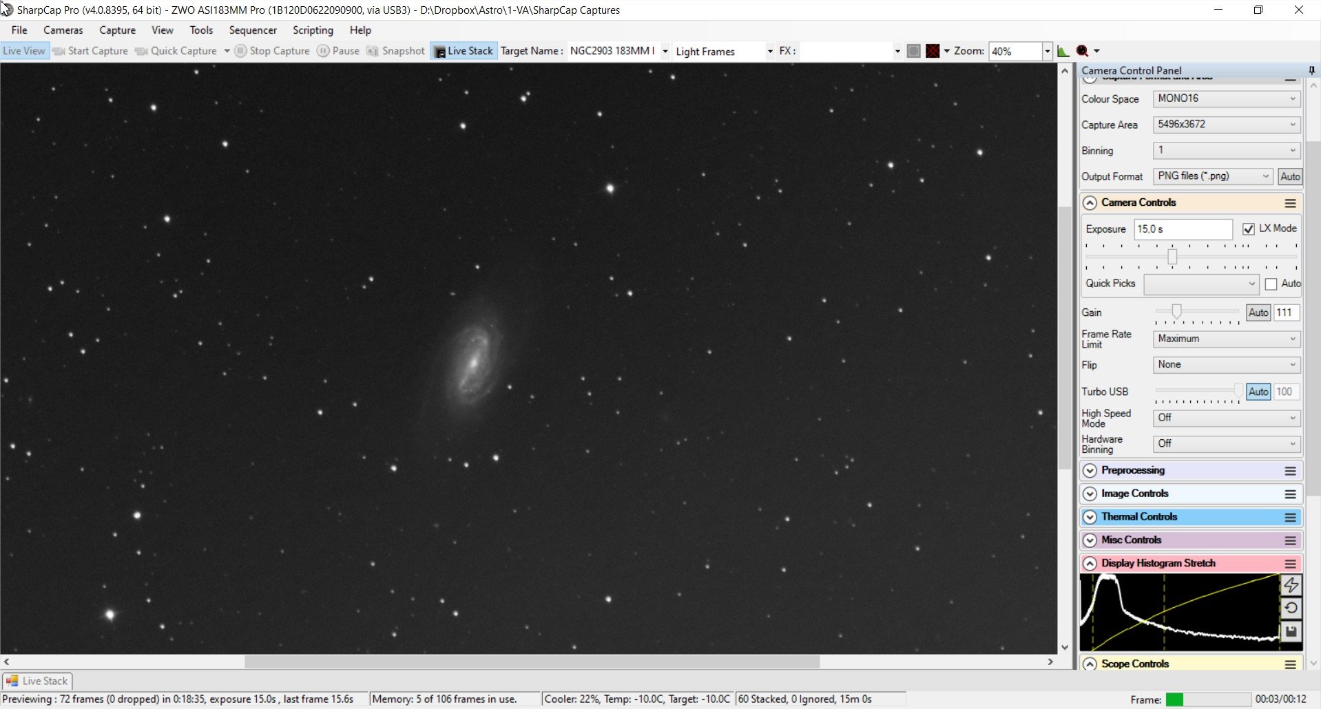

Bon, après tout je ne bosse pas demain, donc j'ai craqué et changé le filtre, pour essayer mon ProPlanet 642.
Le temps de refaire la mise au point, une nouvelle galaxie est sortie des arbres : NGC2903 (?) Jamais observée...
Eh bien, elle est sympa ! J'adore !
Ici, à 8mn par poses de 15s (pour essayer) :
SharpCap Pro (v4.0.8395, 64 bit) - ZWO ASI183MM Pro (1B120D0622090900, via USB3) - DDropboxAstro1-VASharpCap Captures_11.jpg
On voit l'avantage du mono, sur ces petites galaxies. C'est fin et détaillé !
(manque plus que la couleur :mrgreen: mais pas sûr qu'il y en ait des masses)

Voilà la belle en 15mn, par 15s unitaire...

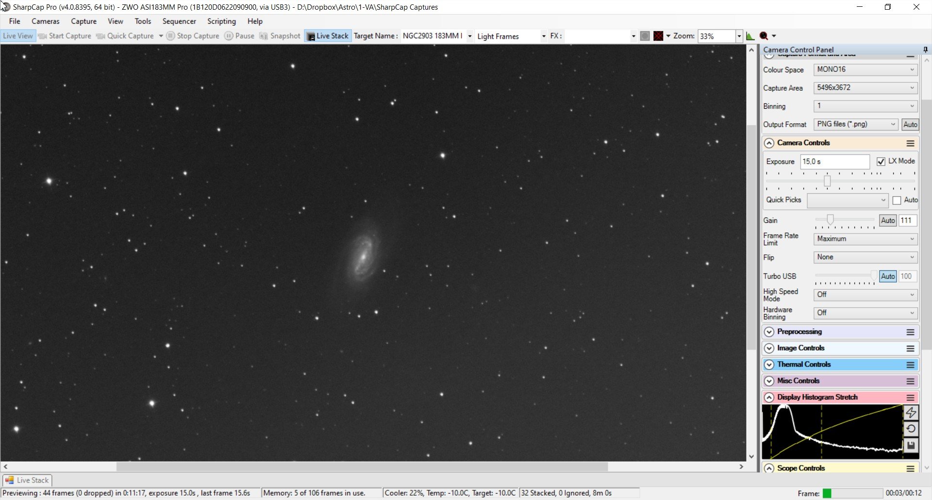

Je relance le stack par poses de 30s, pour voir si c'est mieux, avec ce filtre.
Bon... après 15mn, je ne vois pas une différence flagrante (entre poses de 15s et poses de 30s) :
SharpCap Pro (v4.0.8395, 64 bit) - ZWO ASI183MM Pro (1B120D0622090900, via USB3) - DDropboxAstro1-VASharpCap Captures_14.jpg
C'est plus lumineux (le fond de ciel), ce qui n'est pas forcément super... Mais on voit peut-être un poil mieux de très fins voilages autour de la galaxie (??)...

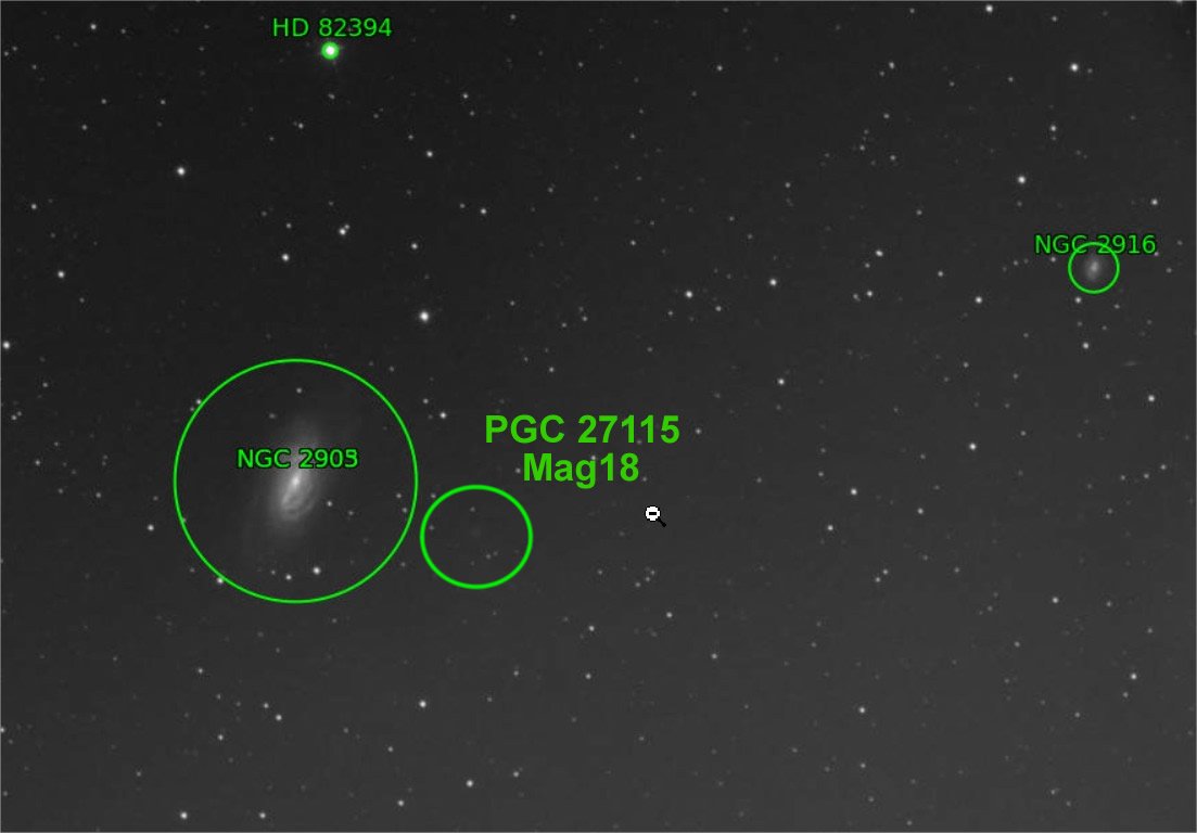

Et il y a même un minuscule tachouille (mag18) juste à côté :

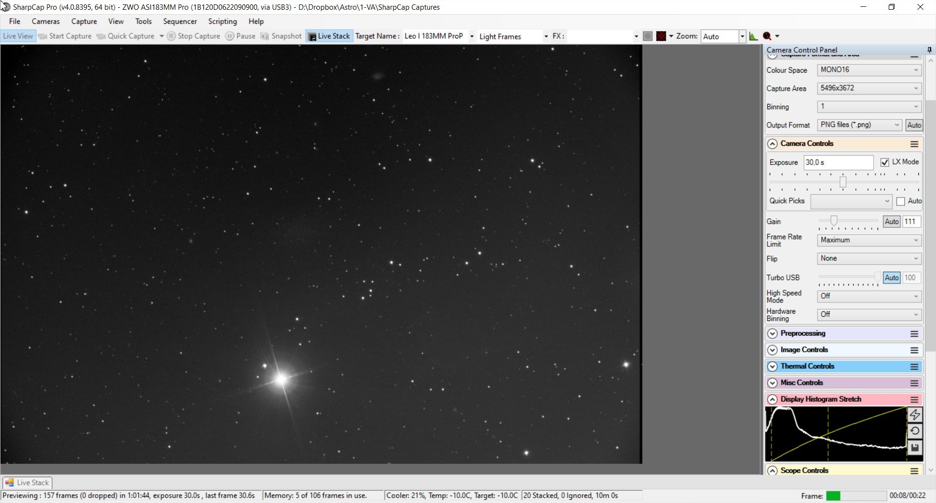

Pffff... mais non !!!! Voilà le Lion qui sort du bois !!!! La nuit ne veut pas que je me couche !!! :mrgreen:
Bon, juste un coup d'oeil à Leo I, pour voir si j'arrive à l'entr'apercevoir, cette année (en 2021, j'avais tenté, lamentablement : ciel vide !!)...
Ah ouais... c'est vraiment très très fin !!! Pas étonnant que je n'ai rien vu l'an passé !! Ici, à 10mn (30s unitaire) :
SharpCap Pro (v4.0.8395, 64 bit) - ZWO ASI183MM Pro (1B120D0622090900, via USB3) - DDropboxAstro1-VASharpCap Captures_17.jpg
Il y a une petite PGC je ne sais pas laquelle, en haut, également...
(Bon, mon étoile a des aigrettes pas trop pourri, avec mes câbles à 90°)

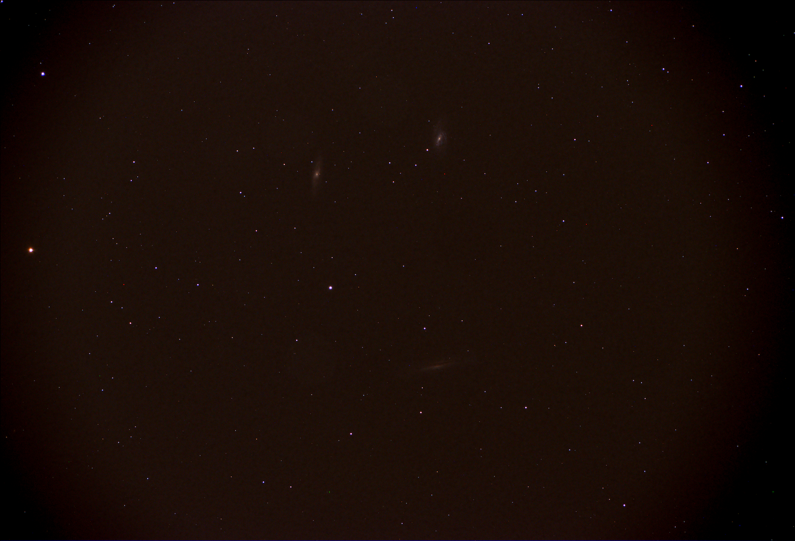

Juste un petit coup d'oeil aussi au duo M95-M96 (en attendant que le Triplet passe le méridien)...
Toujours avec le filtre ProPlanet 642 et des poses de 30s, avec l'Asi183MM. Ici à 6mn :
SharpCap Pro (v4.0.8395, 64 bit) - ZWO ASI183MM Pro (1B120D0622090900, via USB3) - CUsersOlivierAppDataLocalTemptmp9207.tmp.png - .jpg
C'est sûr qu'il faudrait stacker plus longtemps, mais le Triplet est sorti des arbres, donc je file le voir avant d'aller me coucher. Je les referai lorsqu'ils seront là plus tôt...

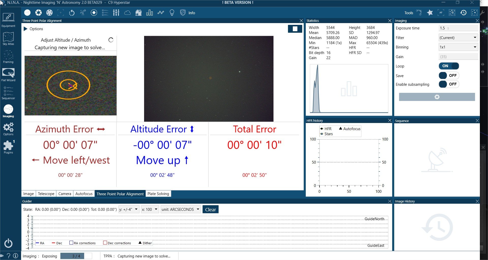

Je rectifie aussi la MES (pas touchée depuis 3 semaines !!!). Il y avait besoin :
A peu près, vu que ça bouge tout le temps. J'étais à 3" et 0"... le temps que j'arrive pour faire la copie d'écran, j'étais à 7" et 7" (ça décale tout seul) :
...pourtant, il y a le tracking et tout est serré à fond. Je ne sais pas ce qui fait ça. Je préfère ne pas savoir et je coupe tout vite ! J'espère que la précision sera suffisante.

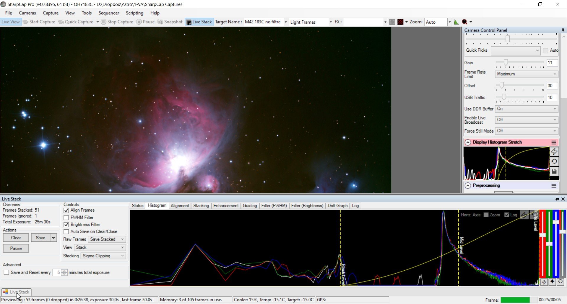

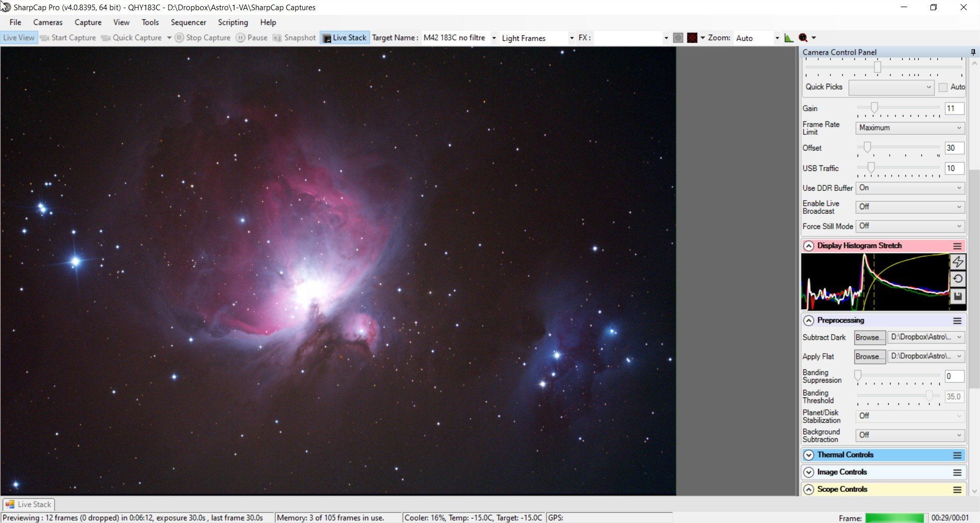

Donc, c'est parti, sans filtre, sur M42 :
SharpCap Pro (v4.0.8395, 64 bit) - QHY183C - DDropboxAstro1-VASharpCap Captures_4.jpg
Histos (mini et grand) réglés en suivant le protocole d'Olivier @Lavinch31, que je faisais de mémoire depuis un certain temps (ce qui m'a permis de comprendre où ça coinçait chez @micland - je lui ai raconté).
Du coup, au lieu d'avoir le black level du grand histo collé à la courbe, il est tout à gauche... et je le ramène juste assez pour assombrir le fond de ciel (j'imagine que ça coupe les lumières parasites). Pratique !
SharpCap Pro (v4.0.8395, 64 bit) - QHY183C - DDropboxAstro1-VASharpCap Captures_6.jpg
Ma M42 est enfin toute violette. Et comme il n'y a pas de lune, je ne vois pas trop de différence (mis à part la couleur) avec mes images + LPS-P3 (je me souviens que c'était flagrant au traitement : pas de filtre = très bruité / LPS-P3 = fond de ciel nickel).
M42, QHY183C, 33mn (30s unitaire), pas de filtre, pas de guidage
Le coeur est encore plus cramé que d'habitude, car pas de darks pour 15s, et à 30s c'est vraiment too much.
Pas grave, ça fait de beaux voilages :D

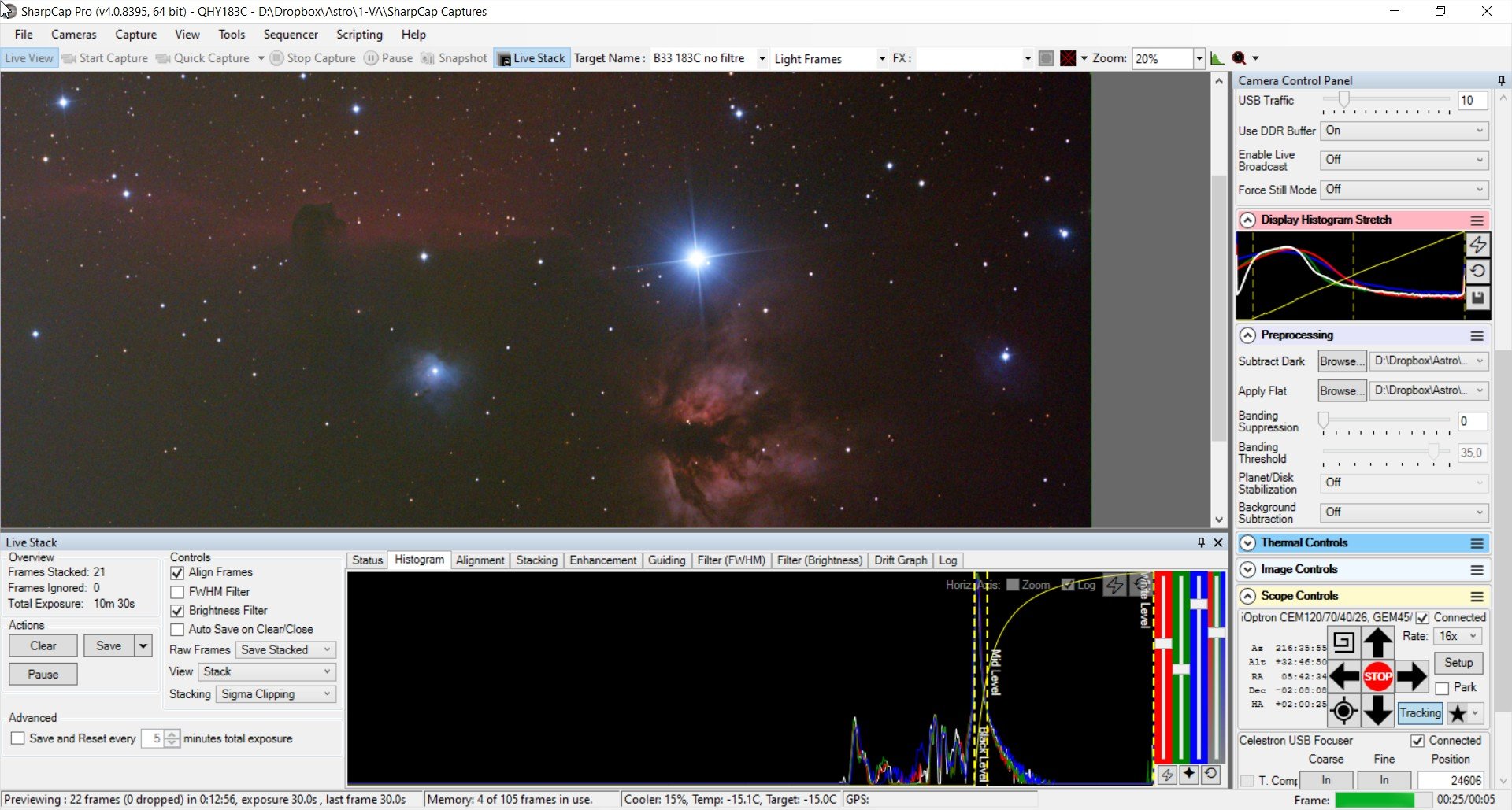

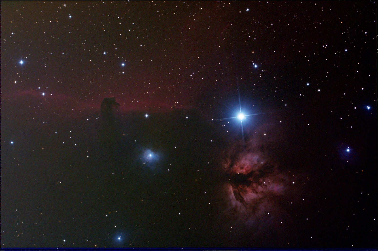

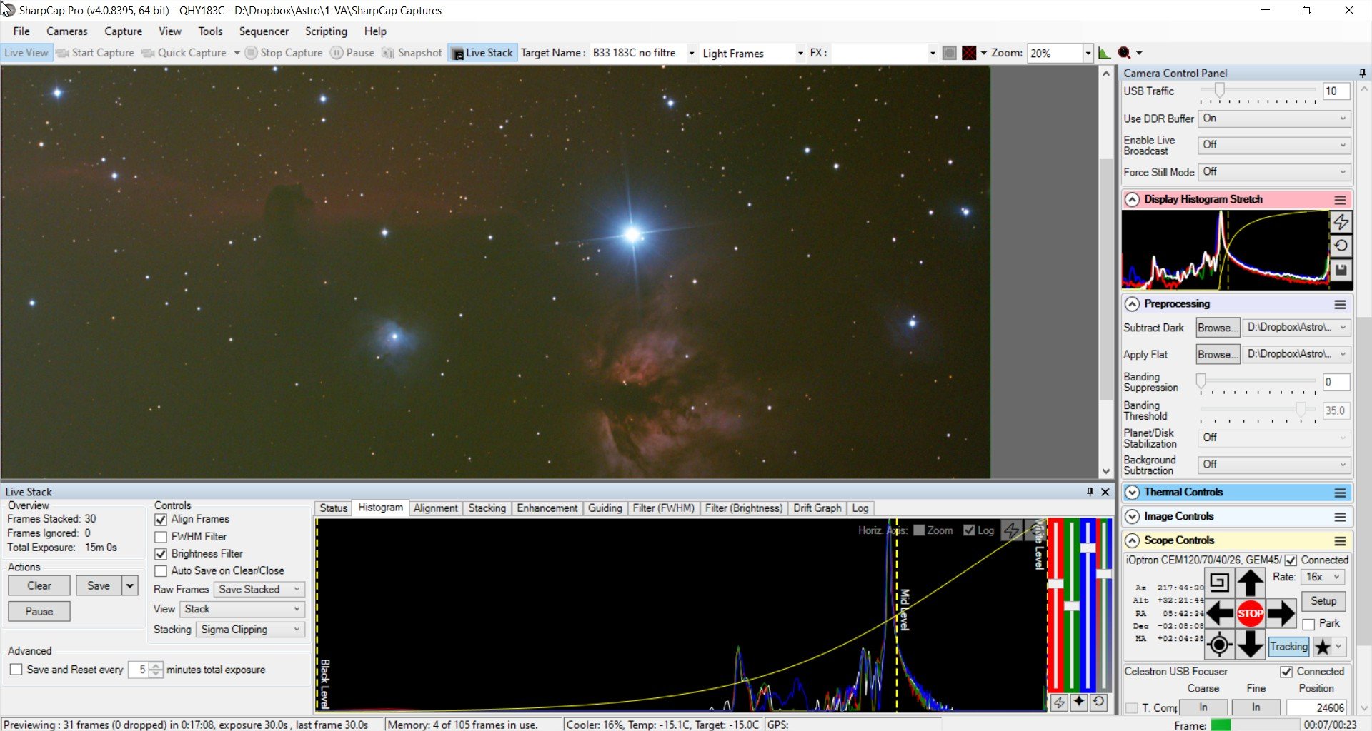

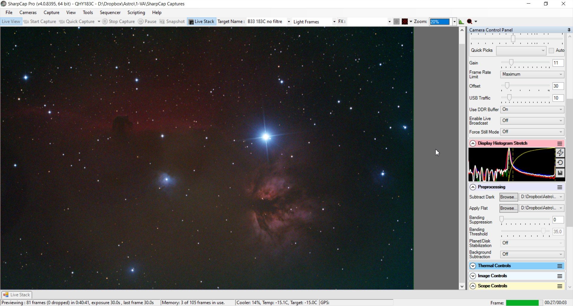

Allez, je retente la Tête de Cheval et la Flamme, avec lesquels j'ai du mal (il se passe tout le temps un truc qui fait que je ne peux pas poser longtemps).
B33, QHY183C, 6mn (30s unitaire), pas de filtre, pas de guidage
SharpCap Pro (v4.0.8395, 64 bit) - QHY183C - DDropboxAstro1-VASharpCap Captures_5.jpg
Je n'ai pas comme deux énormes donuts sur le côté gauche, dont un quasi sur le cheval ???? :ninja:
Bon, je vais refaire mon flat (pfffff, un flat tout neuf de fin novembre, c'est abusé :mrgreen: )
Passé quelques galères, car la boite à flat était tout le temps à fond (le graduateur ne fonctionnait pas), je me suis rendu compte qu'il avait un sens (ça ne m'était jamais arrivé : coup de bol !). Dans un sens, il est on-off. Dans l'autre, il permet de doser la lumière. Bref, flats enfin refait. C'est mieux :
SharpCap Pro (v4.0.8395, 64 bit) - QHY183C - DDropboxAstro1-VASharpCap Captures_7.jpg
(plus de donuts... mais c'est sombre, non ?)
Essais de réglages de l'histo :
# Tout en auto (autostrech des couleurs et du grand histo, puis autostrech du mini histo)
SharpCap Pro (v4.0.8395, 64 bit) - QHY183C - DDropboxAstro1-VASharpCap Captures_8.jpg
# Méthode Lavinch sans toucher au black level du grand histo
SharpCap Pro (v4.0.8395, 64 bit) - QHY183C - DDropboxAstro1-VASharpCap Captures_9.jpg
# Méthode Lavinch en ramenant le black level du grand histo pour assombrir le fond de ciel
SharpCap Pro (v4.0.8395, 64 bit) - QHY183C - DDropboxAstro1-VASharpCap Captures_10.jpg
Du coup, je ne sais lequel je préfère, entre le "tout auto" (qui me semble plus lumineux) et la méthode Lavinch (enfin, je l'appelle comme ça car c'est lui qui me l'a apprise ;) )... Z'en pensez quoi ?

Message par Olivier-Fantasy » 27 févr. 2022, 22:44
Bon, je m'arrête à 40mn, car je vois l'antenne du voisin se rapprocher dangereusement.
Je suis resté à 30s, car je n'ai pas de filtre...
B33 et la Flamme, QHY183C, 40mn (30s unitaire), pas de filtre, pas de guidage
Je l'aime bien. Ma meilleure version :D

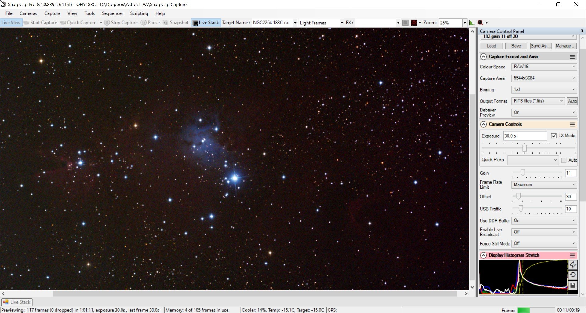

Je n'ai jamais fait NGC 2264, L'Arbre de Noël... Allez, ça se tente !
En 10mn, 30s unitaire, on en est là... Comme je ne connais pas la cible, je ne me rend pas compte si c'est bien ou pas.
SharpCap Pro (v4.0.8395, 64 bit) - QHY183C - DDropboxAstro1-VASharpCap Captures_13.jpg
En passant, j'adore le GoTo de la GEM45. Je ne l'ai pas réaligné depuis je ne sais combien de temps, et il me colle les objets toujours pile au centre. Si je fais un platesolve par acquis de conscience, je suis à 0,07"du bon endroit. Quand ça corrige, je ne vois rien bouger, tellement c'est proche ! J'adore ! :D
Bon, j'arrête au bout de 15mn (30s unit.) pour cause d'envie d'essayer avec le filtre NBZ ! :P
SharpCap Pro (v4.0.8395, 64 bit) - QHY183C - DDropboxAstro1-VASharpCap Captures_12.jpg
Ah oui !!!! :ninja: ça change ! :mrgreen: Y'a plus de rouge (et il est passé où le bleu ?)

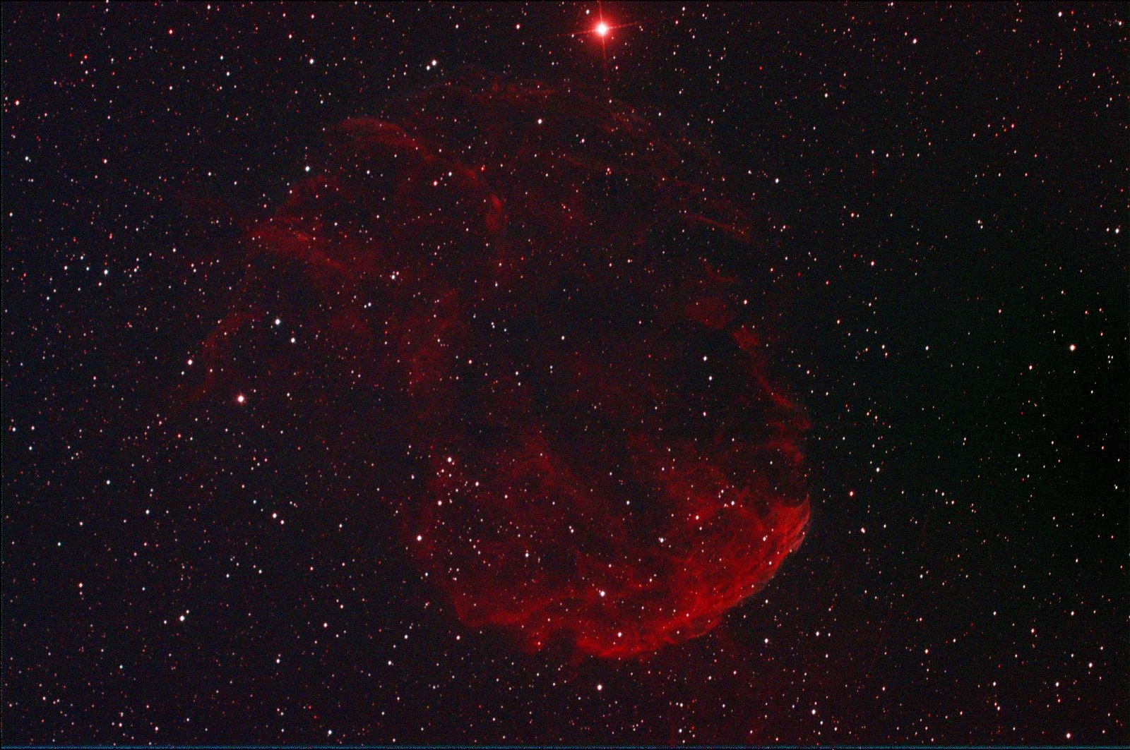

Message par Olivier-Fantasy » 27 févr. 2022, 23:25
La Rosette !!! Avec le filtre NBZ... Ici, après 5mn (60s unit.) :
SharpCap Pro (v4.0.8395, 64 bit) - QHY183C - DDropboxAstro1-VASharpCap Captures_15.jpg
Ah, c'est bien rouge ! :mrgreen:
Ps : ça valait le coup de refaire la MES si c'est pour avoir une bande noire pareille en bas de l'image !... Grrrr... Faudrait que je retente PHD2, si ça se trouve, il est de bonne humeur ce soir ?
La Rosette, QHY183C, NBZ, 30mn (60s unit.)
Je viens de me rendre compte que je suis en train de stacker avec le filtre NBZ au gain unitaire.
Normalement, je suis à 3x le gain unitaire, avec ce filtre (gain 22 au lieu de 11, cela correspond à 3x le gain unitaire)... Bon... ça marche quand même :mrgreen:

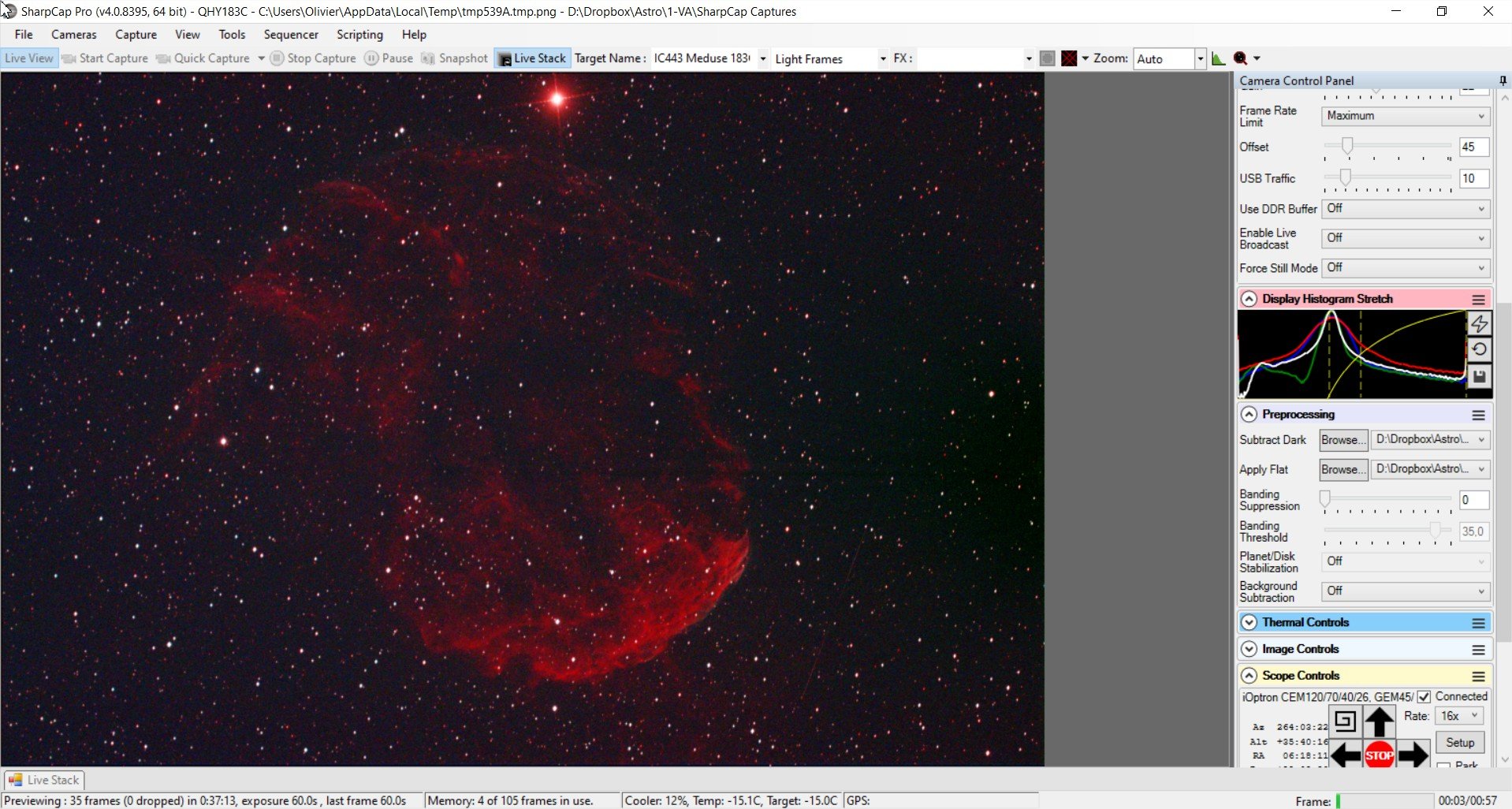

Allez, une petite dernière, pour ne pas terminer trop tard : un coup d'oeil à la Méduse - encore une que je n'ai jamais faite.
Toujours avec le filtre NBZ, gain 22 et 60s de pose, à 10mn :
SharpCap Pro (v4.0.8395, 64 bit) - QHY183C - CUsersOlivierAppDataLocalTemptmp539A.tmp.png - DDropboxAstro1-VASharpCap Captures_2.jpg
Il m'est arrivé de l'utiliser à 180s, donc là ce sont des "poses courtes" ;)
IC443 "La Méduse", QHY183C, NBZ, 24mn (60s unit.)

Ici, en 10mn, poses de 30s, sans filtre (ni guidage)
SharpCap Pro (v4.0.8395, 64 bit) - QHY183C - CUsersOlivierAppDataLocalTemptmp539A.tmp.png - DDropboxAstro1-VASharpCap Captures_3.jpg
C'est beau quand même, en couleur...
