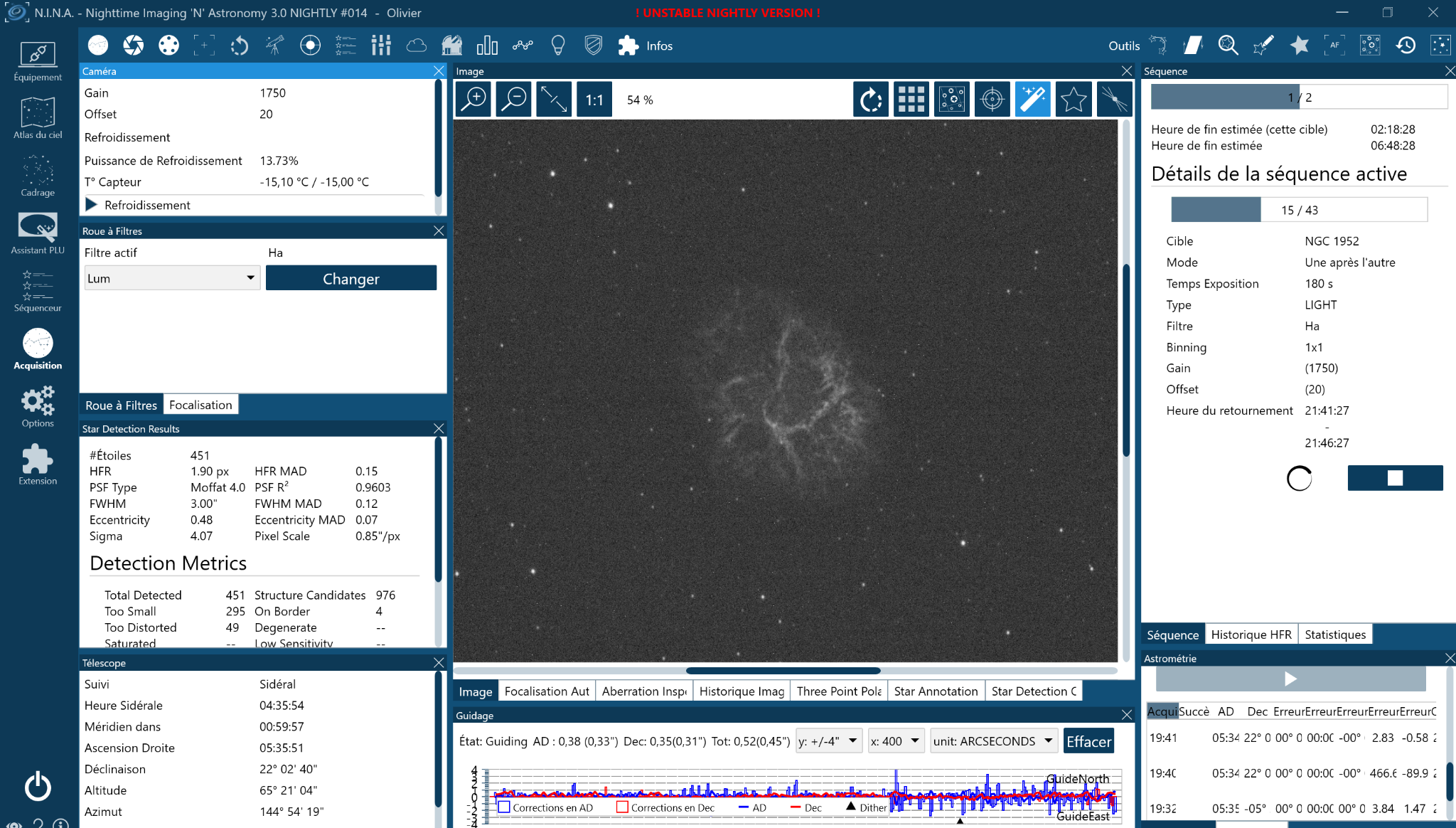

Message par Lavinch31 » 03 févr. 2023, 20:37
lune = Ha

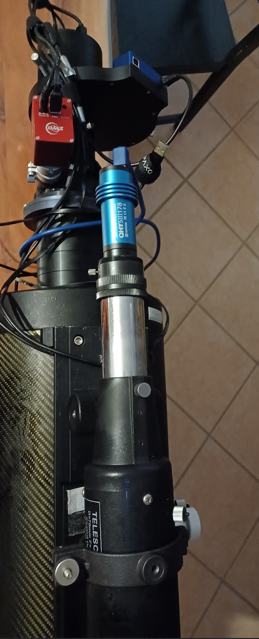

Message par Lavinch31 » 03 avr. 2023, 22:16
cela aurait pu .... mais non :mrgreen:
j'ai pas la map sur ma lunette de guidage ... je l'ai trop courte !!! pourtant elle est bien longue :lol:
testé sur la lune avec le setup sortit y tout y tout ....
faut que je me trouve une bague d'allonge en M xx quelque chose
Edit : il me faut ce genre de truc mais à moins cher et sans les frais de port :D : https://www.telescopes-et-accessoires.f ... 2x30328904

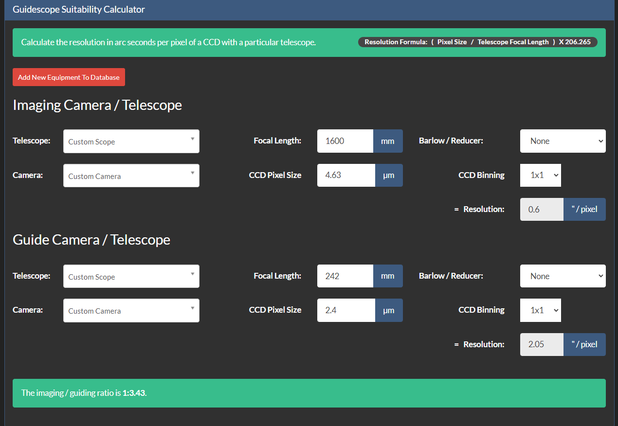

j'ai bien la 50ED mais j'ai peur que 242mm soit trop juste pour guider 1600 de focale (@clouzot ?)
Ah oui et le RC à besoin d'une petite collimation :)
La taille des pixels de la 178 te sauvent ;)
enfin !
Avoue, c'est pour ça que tu voulais le vendre: tu as peur de ne pas savoir faire!
alors n'oublie pas de recentrer l'ombre du secondaire à chaque réglage du primaire, hein!
blague à part tu n'avais pas un oag toi ?!?
Ceci-dit, la 50ED ira très bien pour guider la Ferrari comme l'a calculé Caprice.
Avec le RC250/ASI2600 et la 50ED/290M, j'oscillais entre un rapport de résolutions de 2 et 4,3 suivant que je shoote en bin 1 ou bin 2. Il paraît qu'on peut monter à 5 sans souci.
Exact ! Ça passera. Je guide parfois le C9 comme ça quand j’ai la mega flemme de monter l’OAG
Message par Lavinch31 » 04 avr. 2023, 07:53
spica2000 a écrit : ↑
04 avr. 2023, 07:06
03 avr. 2023, 22:16
enfin !
c'est mal me connaître....
Si j'ai un oag mais la conf F8 ne passe pas avec ma monture ( la RAF ou le D.O vient taper dans l'axe RA)
Donc exit l'OAG ou le RC si ça me va pas.... ou la monture pour finir :closedeyes:
Y'a pas une réhausse vendue à prix d'or pour ta Ferrari ?
C'est l'avantage de la Linear: retournement au méridien mais hyper flexible en terme de config et rapide à équilibrer au changement de set up.

si et je l'ai déjà a la maison ( je l'ai eu avec la monture ) mais deja pas certain quelle soit assez haute ( viewtopic.php?p=85344#p85344) .... et quoi qu il en soit je suis vraiment pas fan de percher 16kgs de matos si haut et sachant qu il me faudra mettre 10kgs de l'autre côté pour équilibrer.... ma tige filetée ne va pas être assez longue et la m-uno n'est pas une monique au couple diabolique :lol:

Message par spica2000 » 04 avr. 2023, 10:44
04 avr. 2023, 08:17
La réhausse est juste trop haute.
Ca ne tiendrais qu'à moi...je n'ai pas encore rangé ma scie :mrgreen:

Bah même pas car ma RAF ou OAG font la même hauteur voir un peu plus que mon focuser ... donc ça ne passe même pas au dessus de l'axe RA.
Bref je vais enfin découvrir les joies du guidage à la lunette .... une première pour moi :D
ça saute pas aux yeux en regardant la photo précédente. Ta RaF n'est pas obligée d'être en bas côté monture, tu peux bien tout retourner pour qu'elle soit côté ciel... :think:
Le guidage à la lunette c'est simple: y'a des étoiles partout. Multistar tout le temps. Gain de la caméra pas à fond. Facile quoi.
oui et c'est l'OAG qui prend sa place et pose le même soucis .... l'OAG et la RAF sont obligatoirement en opposition et avec une rotation a 90 ° c'est impossible à équilibrer .
ah oui j'avais pas pensé à ça. Suis pas encore très familier avec l'OAG.
