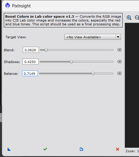

labcolorboost humm la je sais plus les niveaux que jai mis mais env comme le graphique ci dessous

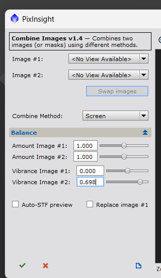

combine image selection starless(image1)et mask etoiles (image2)integration des etoiles dans la starless
