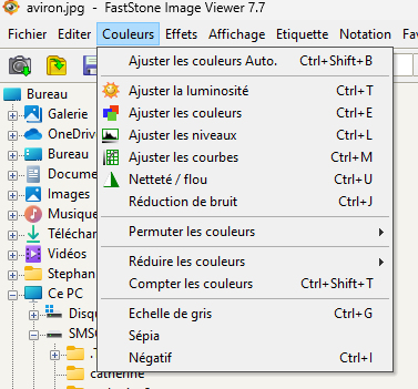

Une fois avoir empilé avec Siril, viré le bruit avec Astrodenoisepy, j'utilise un outil de retouche photo. J'aime bien Affinity mais d'autres conviennent aussi ! PS, Gimp, ou même, pourquoi pas, Faststone. https://www.faststone.org/FSIVDownload.htm
FastStone est très facile d'accès et permet des modifs de base ; les autres produits cités sont beaucoup plus puissants et plus difficiles à utiliser.
Je l'ai et je l'aime bien aussi. Mais je ne maitrise pas grand chose.
