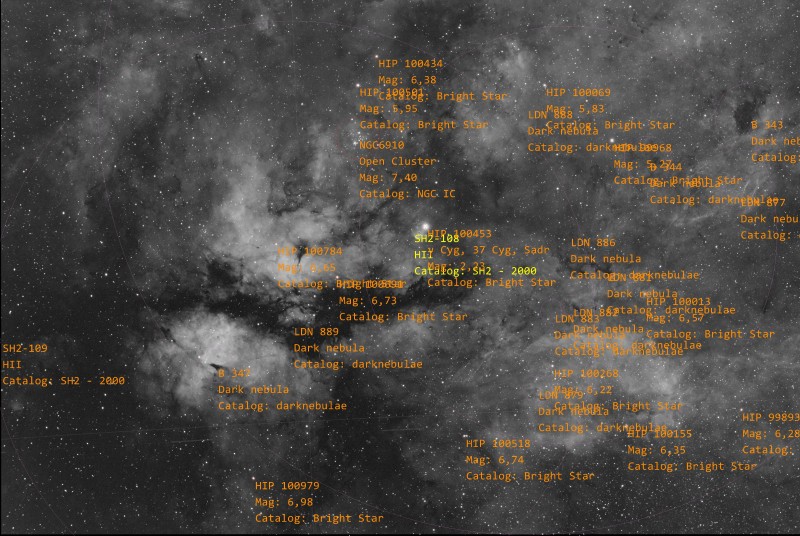

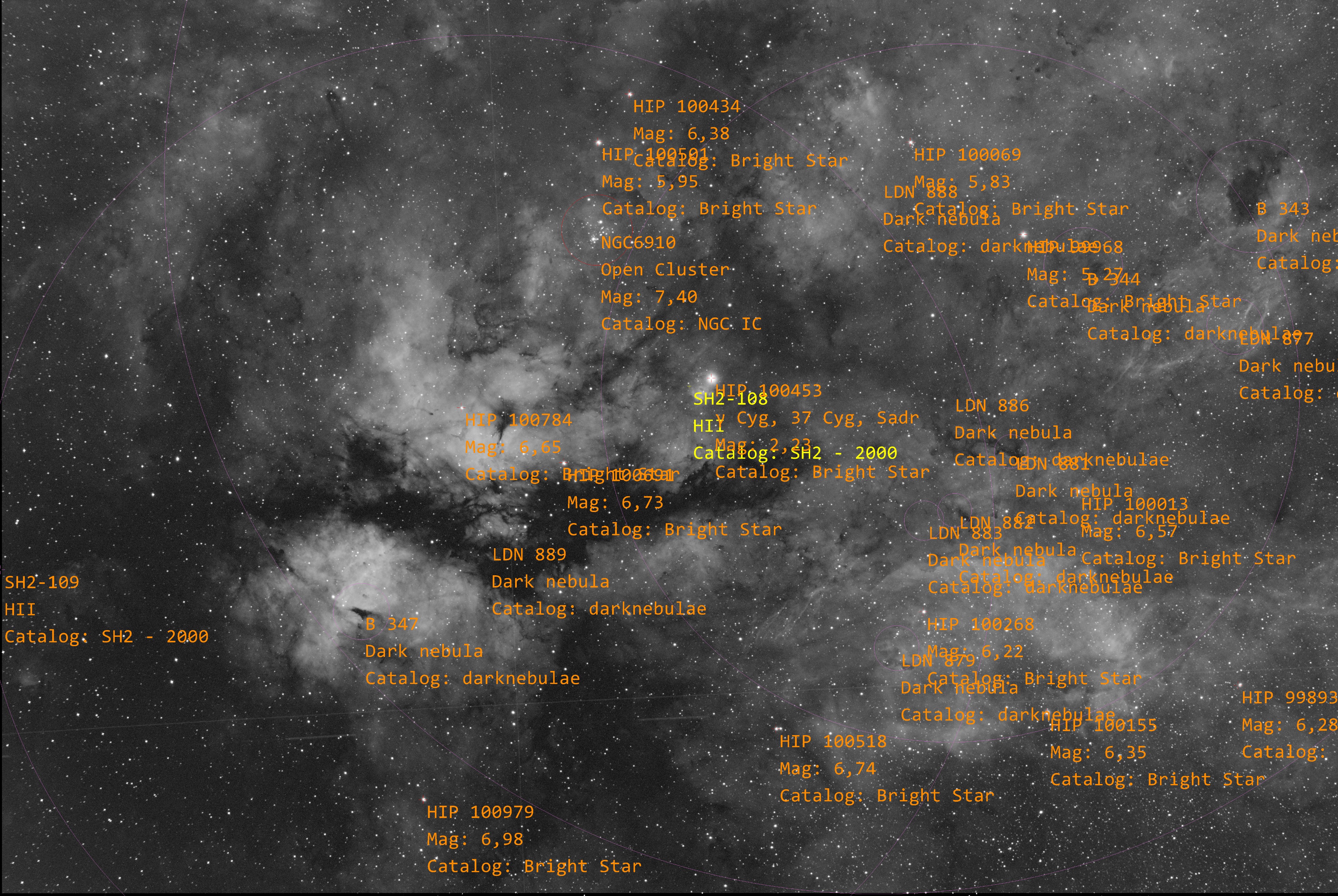

Messages : 7397
Message par Micmac » 03 juil. 2026, 18:00
pas satisfait du résultat, comparé à ma dernière image réalisé dans le coin
mais bon.... voici la region de sadr
sh2 108 15x180s en ha et O3
