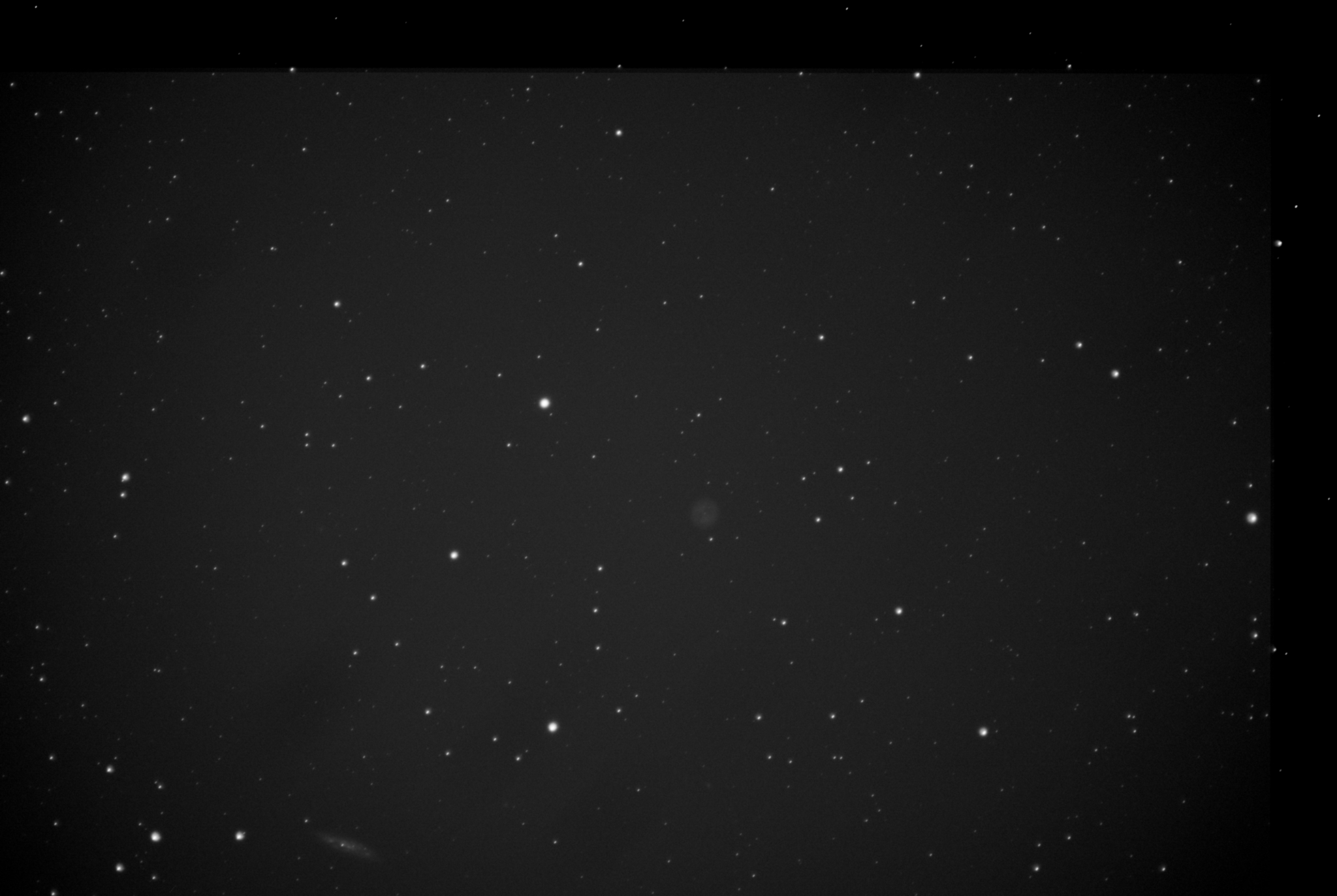

2ème image du triplet de galaxies du Lion (24 x 30 s soit 12 min au total, avec les mêmes réglages que pour l'image précédente) :
REX et questionnement suite à ces premiers essais avec la 183M :
- Je pensais que cette caméra monochrome allait être plus sensible et me donner des images plus détaillées que ma caméra couleur Infinity, ce qui n'est pas du tout le cas. Je capte bien plus de signaux avec l'Infinity avec des temps de pose bien moins longs. Mais peut-être que la pleine lune y est pour quelque chose. Bref, je suis plutôt déçu de ces premiers résultats en vision monochrome :think:
- Je ne sais pas régler le paramètre Black level qui est par défaut réglé à 50. Il y a sans doute bien d'autres paramètres que je n'ai pas dû bien ajuster. Peut-être, est-il intéressant de diminuer le champ qui était réglé au maximum (5440x3648) lors de cet essai ?
Je vous remercie d'avance de vos conseils éclairés afin que je puisse mieux maitriser SC et la cam 183M. :)

En zoomant sur ton triplet, on voit que les étoiles environnantes trahissent soit un suivi perfectible, soit l'effet de rafales de vent.
Des étoiles en patates = lissage des détails sur les galaxies.
Essaie de réduire de moitié la longueur de tes poses, d'augmenter le gain à 600/5000 et d'enclencher le filtre de réjection FHM (valeur de 4.5 -5), pour ne pas empiler toutes ces poses qui montrent des étoiles à forme étirée.

Merci @turbojf :handgestures-thumbup: Tu as raison, le suivi n'était pas bon, on voit clairement que les étoiles sont étirées sur l'image du triplet.
Lors de mon prochain essai, je vais suivre tes recommandations de diminuer par 2 le temps de pose unitaire, augmenter le gain et enclencher le filtre de réjection FHM (valeur de 4.5 -5).

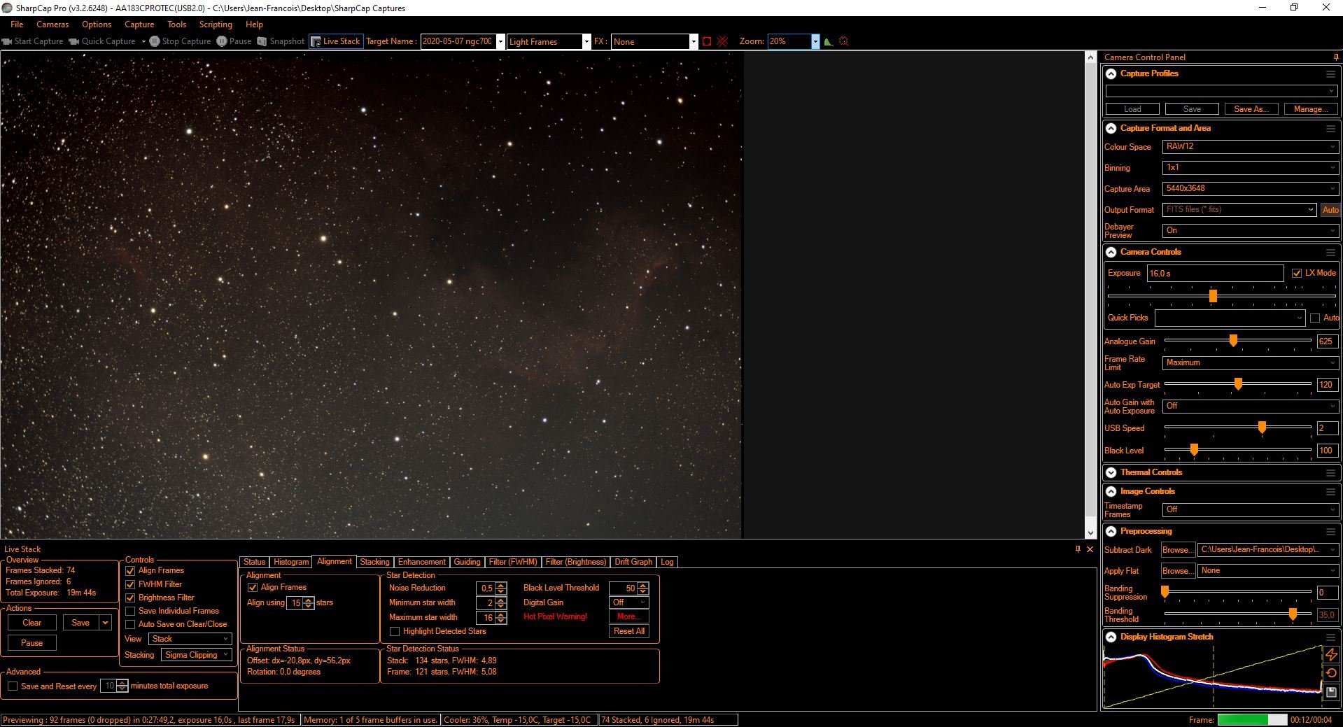

Oui, 100% des 5440x3648 et le bin1
Ce matin,j'avais un black level à 100, valeur héritée des séances précédentes. Soigne bien ta mise en station, avec la 183 et les 300 mm de focale, tu peux aisément affiner ta MES avec SC polar alignement.
Exemple:

Super. Merci @turbojf pour tes réponses avec la copie d'écran de SC. ;)

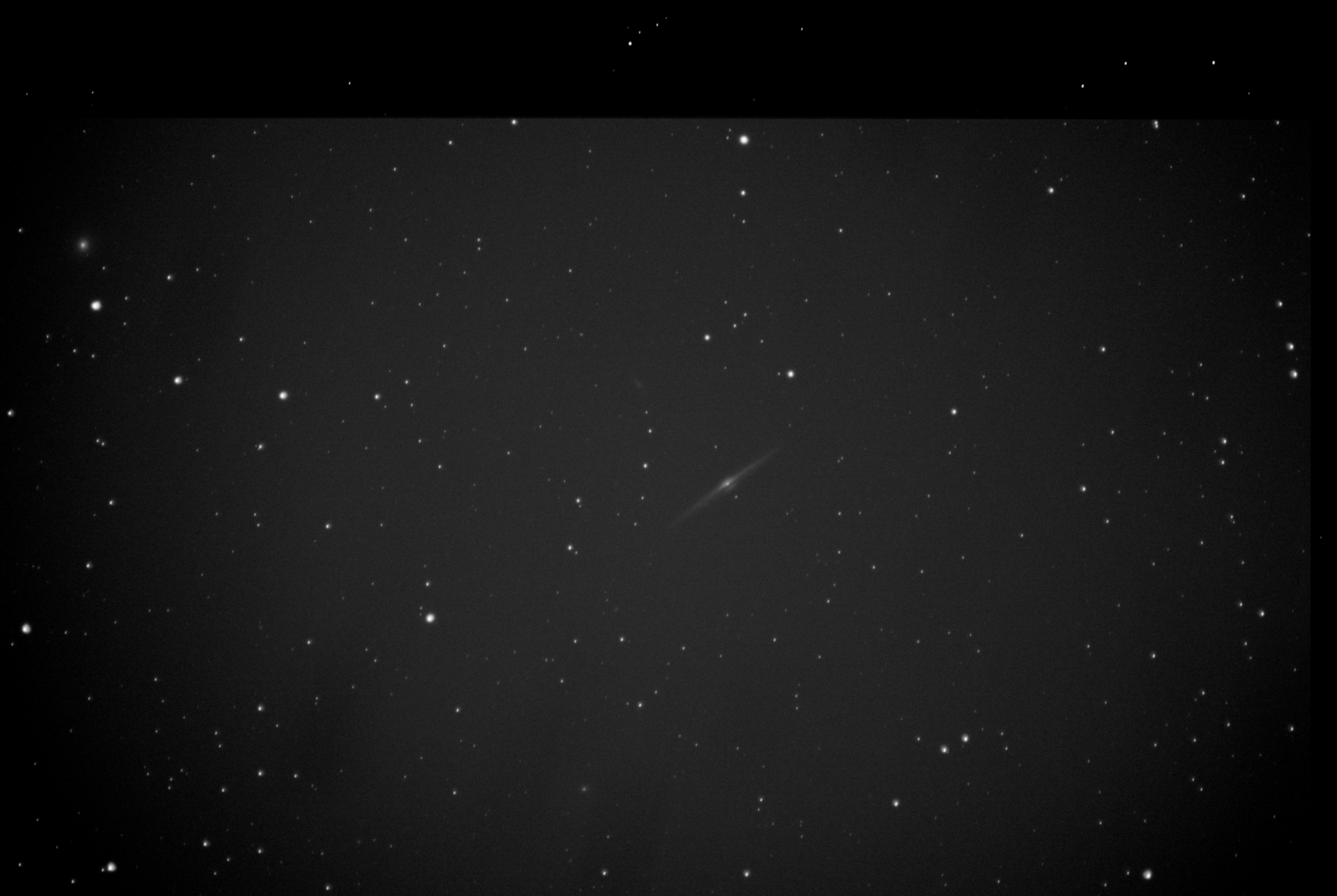

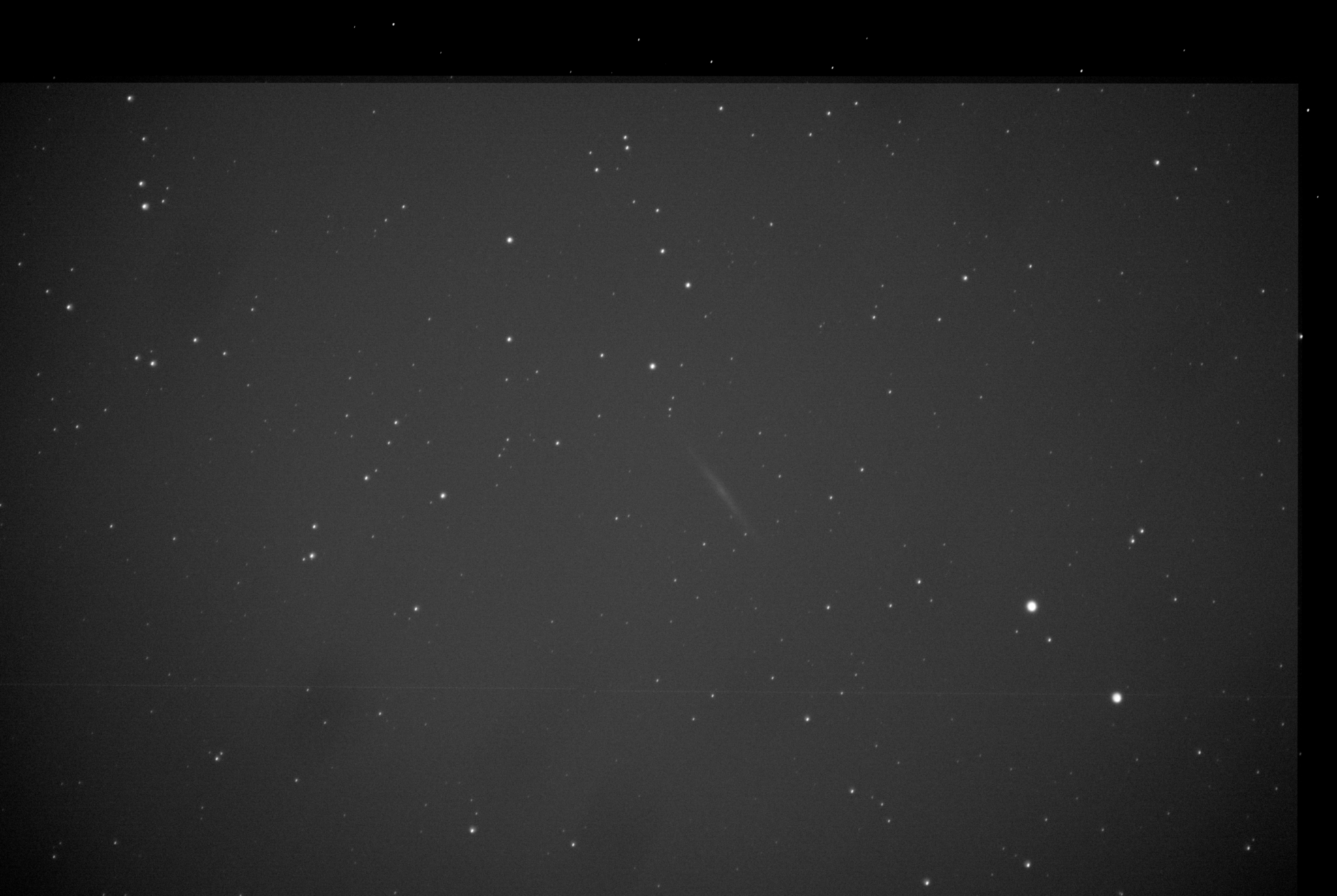

Voici quelques clichés bruts sauvegardés hier soir (pas de darks, ni de flat et sans filtrage FWHM, ce sera pour plus tard lorsque je maîtriserai mieux la chaîne d'acquisition :roll: )

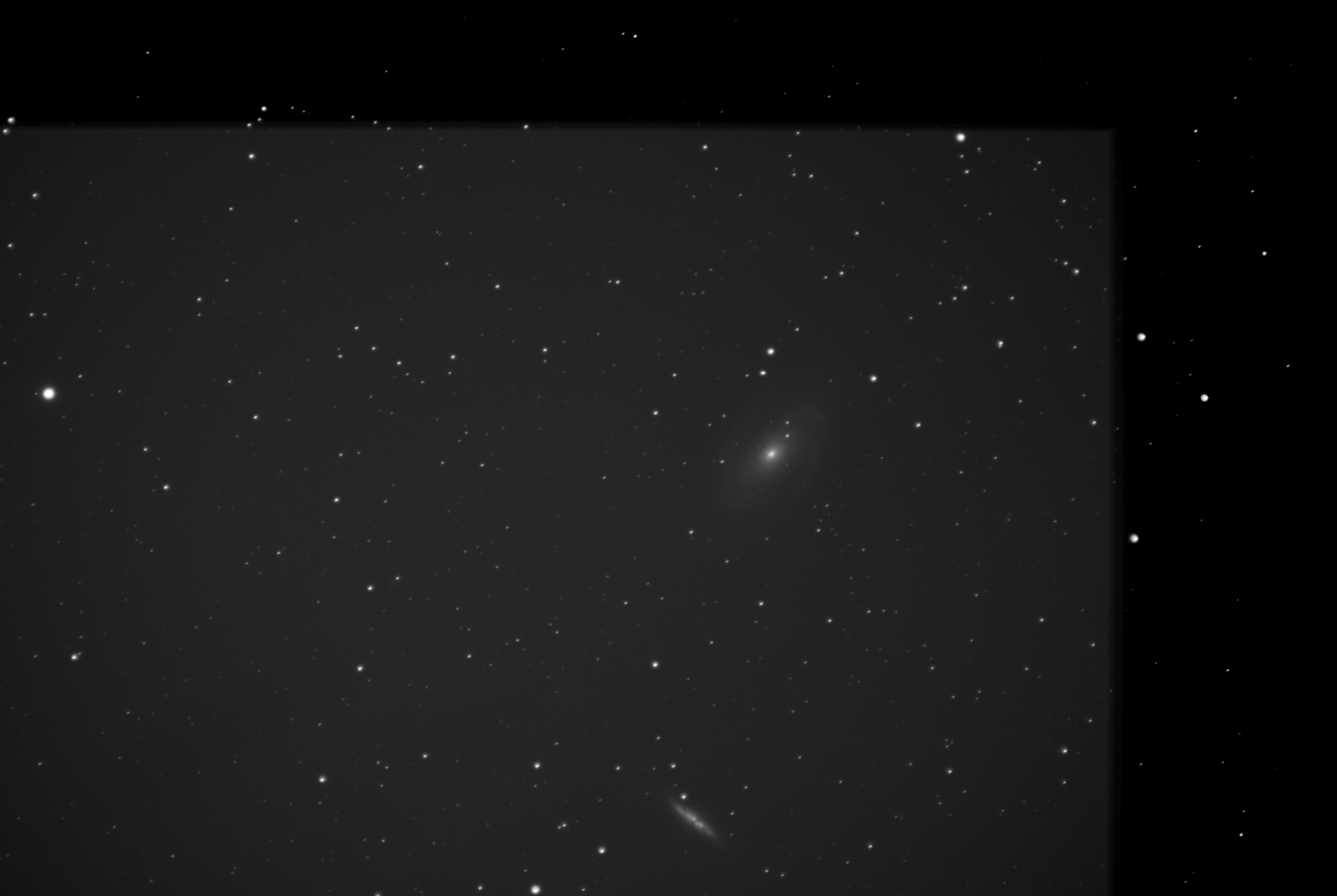

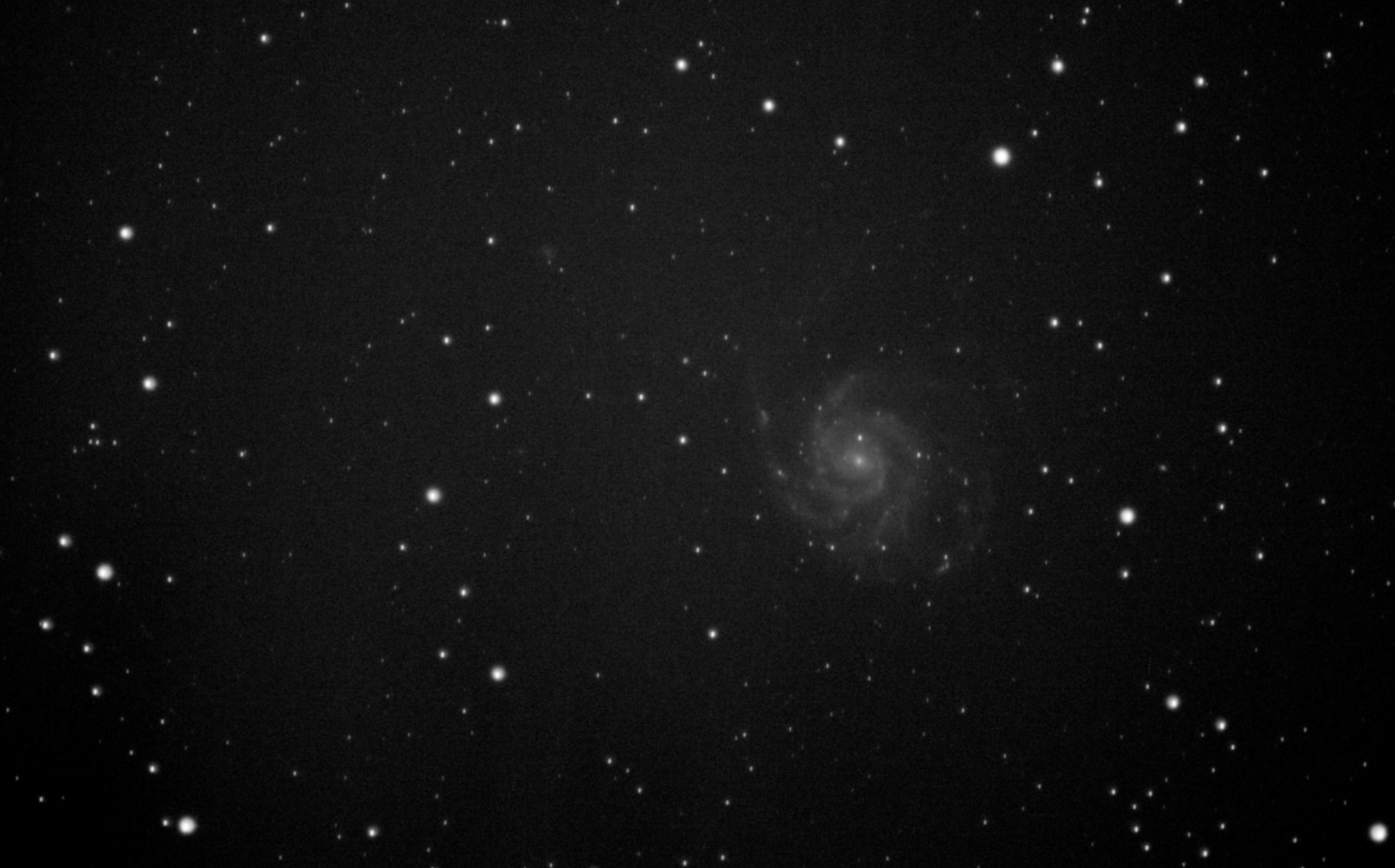

M101 (100 x 4,5s) - Image rognée

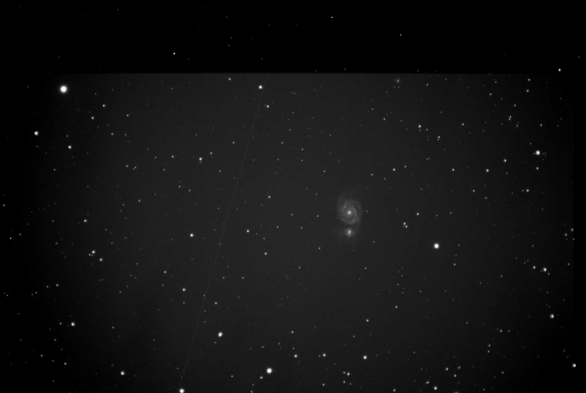

M51 (74 x 4,86s)
M97 & M108 (46 x 5s)
NGC 4565 (36 x 5s)
NGC 4244 (24 x 5s)
M81 & M82 (105 x 5,26s)
REX et questionnement suite à cette 2ème session d'essais avec la 183M :
- Il faut vraiment que j'améliore la mise en station de la monture AVX et son suivi, car les étoiles ont des formes de ballon de rugby. :o
- Malgré ce problème de suivi au cours de cette 2ème session de tests, j'ai pu percevoir la résolution apportée par les petits pixels de la cam par rapport à ma cam Infinity couleur. :D
- Je ne sais pas pourquoi un rectangle sombre apparait sur la périphérie de mes clichés . :?:
- J'ai essayé le Bin 2x2, mais le résultat ne m'a pas semblé très sympa. :shifty:
- J'ai mesuré la réduction à partir d'Astrometry avec le réducteur 0,63, je suis actuellement à 4,28. Je peux donc encore reculé le RF pour diminuer la focale.
- Globalement, la situation s'améliore mais le chemin est encore long avant de maîtriser la cam et SC. :whistle:
Dernière modification par Messier 95 le 12 mai 2020, 22:26, modifié 2 fois.
C'est le défaut d'alignement polaire
