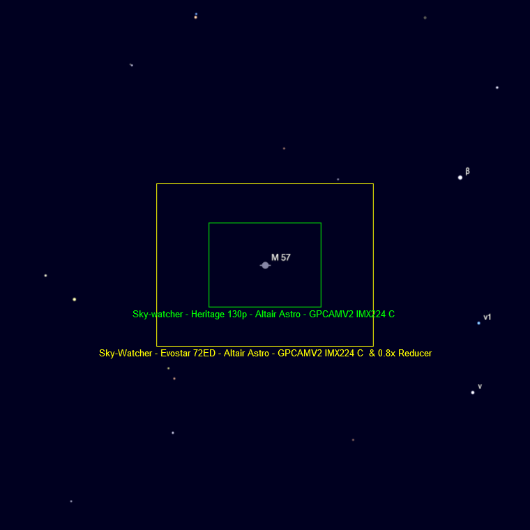

si je me goure pas, je pense que tu aura un champ plus grand, de base avec la 72 ED que 650pds
https://astronomy.tools/calculators/field_of_view/
Un reducteur de focal sera surement nécessaire sans goto pour trouver les cibles et avoir plus de lumière.

Message par pejive » 08 mai 2020, 18:56
Avec l'Evostar il faudra un réducteur-correcteur fait pour (sinon pas la peine d'avoir une ED) soit +218€ et aussi un chercheur.
Au final plus de champ certes mais la résolution sera très inférieure à celle du 130.
Il faut choisir: voir des nébulosités étendues ou des petites galaxies ou nébuleuses :D
M57 par exemple
