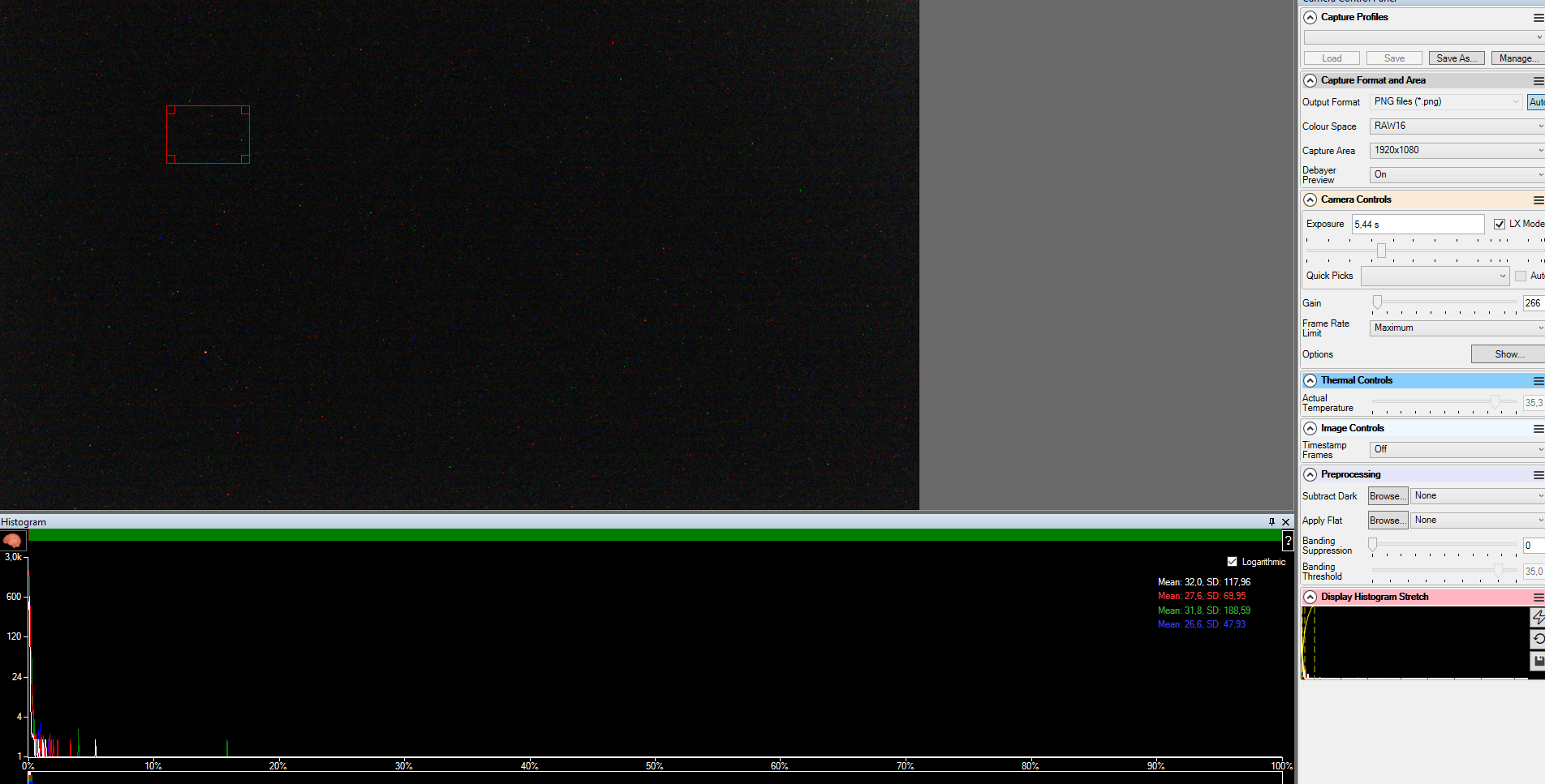

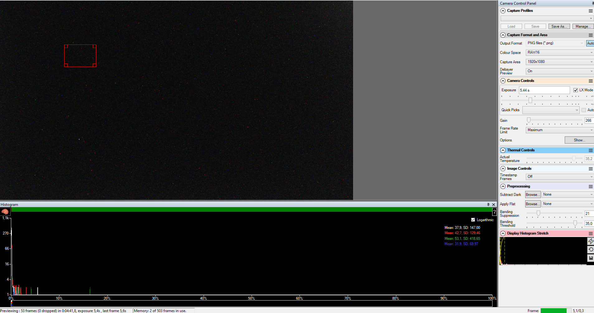

Dark proche d'un gain unitaire suite aux tests :
sans banding suppression
avec banding suppression a 20

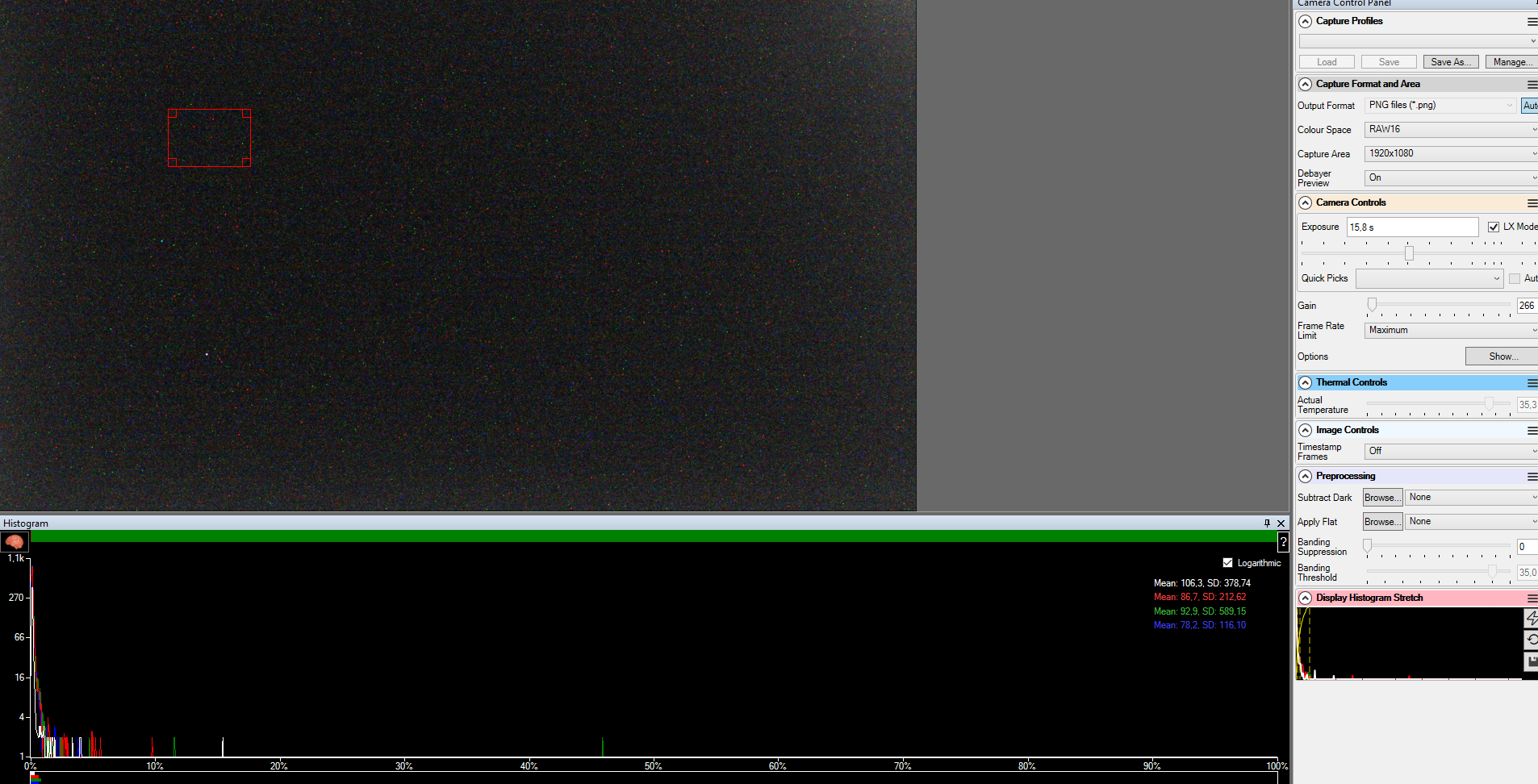

La meme à 16 secondes :
Ca brille pas mal en haut à droite.
sans
avec

Salut, tu évoques la fonction banding suppression. Je n’y ai jamais touché dans SC. Ça s’utilise comment ?
- Forest
- Messages : 1242
test Imx 385 rising tech
Dans le préprocessing, je la mets sur 20 perso..et voila. Ca a l'air d'être efficace.
