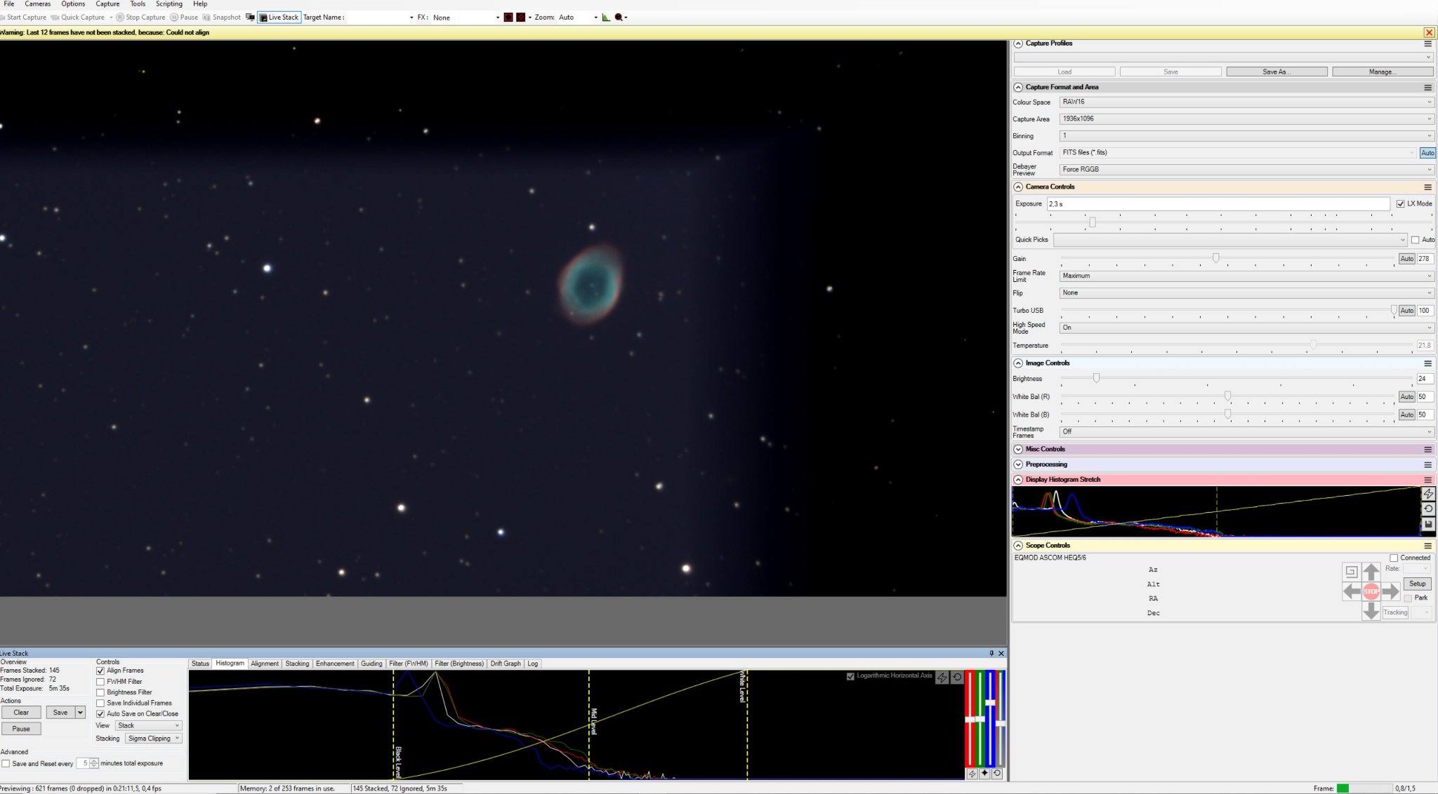

Bon je me lance, premier test un peu concluant ce soir.
Alors du point de vue matos: C9 sur azeq6 avec reducteur de focale à 0,63. camera asi385MC. J'ai refais ma colimation du mieux que je sais faire ce soir car j'ai investi dans des vis knob. La mise en station laisse un peu à désirer mais j'ai pas de vu sur la polaire (je me demande quand même si j'ai pas un souci avec la monture car j'ai fait l'alignement sur acturus, antares, vega, deneb et altair...). Je n'arrive pas trop à monter le temps car sinon il n'aligne plus rien (filé d'étoile assez visible), donc je reste autour de 2 secondes, ce qui m'oblige à monter le gain au lieu d'essayer de rester à 120-150.
Bon voilà un screen shoot de ce que j'ai réussi à faire sur M57. Je la trouve assez jolie même si cela demanderait un peu plus de temps.

Message par pejive » 23 juin 2020, 06:14
La zone sombre montre qu'il y a un problème de suivi; Sharcap a réussi à stacker en compensant la dérive.
Sinon la nébuleuse est bien détaillée et colorée

Message par Greyohm » 23 juin 2020, 07:11
Merci pour le retour. C'est bien que ce que je pensais, je vais voir si je peux essayer de comprendre l'erreur de suivi que j'ai... :think: mais comment qu'on fait ça?

Message par pejive » 23 juin 2020, 07:58
Voir avec les pros des montures :mrgreen:
Personnellement je mettrais la monture en équatoriale (je ne sais pas si c'est ce que tu fais) et je réduirais le nombre de frames stackées,et en augmentant le temps d'exposition.
Tu devrais pouvoir exposer à 4 ou 6 s (j'y arrive avec une eq3-2 mise en station au pifomètre)

Message par apo » 23 juin 2020, 08:02
Salut, chouette image !
Il me semble que l’alignement sur trois étoiles ou plus sert la précision du goto et non du suivi. Et la précision du suivi reste une histoire d’alignement polaire ... Donc je dirais rien d’anormal à ce stade si l’alignement est fait au jugé.
Mais je laisse les sachants confirmer ou infirmer. Il m’arrive de dire des bêtises 😋

Message par Petit Astro » 23 juin 2020, 12:03
Kikou,
Pour une première sortie c’est très honorable, il y a pas mal de choses à appréhender au début et on en apprend à chaque sortie.
Tu as un azeq6 : mais as-tu fait une mise en station approximative en mode eq ou bien étais-tu en mode alt az ?
Quelques conseils à la volée
1° avant de lancer le live stack qui va empiler, place ta cible proche du centre, car dans les coins, tu as toujours quelques aberrations, (de la coma notamment qui sera d autant plus importante avec la réduction de focale), probablement un peu d amp glow qui risque d apparaître suivant la qualité du dark (pas facile à compenser en plus sans une camera refroidie car la T°variant au cours de la session ton dark ne sera plus toujours adapté)
De plus, il te faudra souvent cropper un peu le lendemain, car sur les bords à cause d’un suivi perfectible ou d’une rotation de champ en mode alt az ces bords vont se dégrader et l objet principal pourrait en être impacté
2° Sinon le gain unitaire de l’asi385mc est à 135, donc en dessous tu vas manquer de jus pour aucun gain significatif. 120 n’est pas pertinent. Travail plutôt au delà de 135 (entre 150 et 200) pour commencer, voire monte à 300 ou plus suivant les cibles, histoire de bien les chopper au départ après tu ajusteras suivant le temps de pose et le bruit que tu auras et bien sûr l‘expérience.
3° Pense en priorité, lors de ta MES de bien mettre le trépied à l‘horizontal, dans divers directions, aides-toi d‘un bon niveau à bulle pris dans un magasin de bricolage par exemple
4° utilises le réticule de SC afin de bien affiner le pointage de chaque étoile avant de cliquer sur « aligner » lors de la phase d alignement.

Message par Greyohm » 23 juin 2020, 12:33
Merci pour ces remarques très constructives. C'est vrai que je n'ai pas fait de dark... :think:
La monture je l'utilises en mode Eq, la mise en station est assez approximative car je n'ai pas accès à l'étoile polaire (mais j'avais tout de même noté l'axe Nord-Sud lors du passage du soleil au méridien ce printemps), pour l'alignement sur les étoiles j'utilise habituellement un oculaire réticulé mais le prochain coup je vais essayer directement avec la caméra, SC et ses réticules et faire une bonne mise à niveau.
Petite question: La fonction Plate Solve de Sharp cap permette-elle d'améliorer le suivi de la monture?

Message par Petit Astro » 23 juin 2020, 12:46
Y a pas de quoi.
Alors pour l‘alignement sans polaire visible, tu as la méthode bigourdan par exemple, un peu fastidieuse mais efficace en terme de précision et ses divers variantes.
Mais déjà en bonne approximation,
- tu peux utiliser une application style boussole que tu mets en mode PNC (et non magnétique) histoire de tracer au sol à la craie ou autre, une belle croix ou un T inversé, avec une ligne Nord-Sud et perpendiculèrement une autre ligne Est-Ouest
- Après tu places ton pied nord sur l‘axe NS et des 2 autres pieds sur l’axe EO. (Tu es normalement aligné sur le méridien)
- Ensuite avec une application style « angle pro » sur tablette, tu peux mettre ton scope à la bonne latitude en posant ta tablette (ou ton smart phone) à plat sur le tube une fois l’alignement NS effectué pour tenter d‘approcher au mieux le PNC.
Si tout va bien t’es déjà pas très loin du Pôle nord céleste niveau pointage.

Message par clouzot » 23 juin 2020, 13:40
Greyohm a écrit : ↑
23 juin 2020, 12:33
Ca dépend de la monture !
En mode alt-az c'est le pointage et centrage des différentes étoiles qui va donner la précision à la fois du goto ET du suivi. Il faut être super rigoureux. Dans ce cas, le platesolve (que j'utilise) permet de centrer très rapidement l'étoile sur le réticule de Sharpcap, avec une praticité inégalée.
En mode équatorial, c'est essentiellement l'alignement polaire qui va donner la précision de suivi, et en forçant un peu le trait le centrage sur une seule étoile devrait suffire. Dans les faits, certaines montures vont construire un modèle de pointage qui peut compenser une toute petite partie des erreurs de suivi (c'est le cas des Celestron par exemple) mais autant avoir un alignement polaire le plus précis possible.
