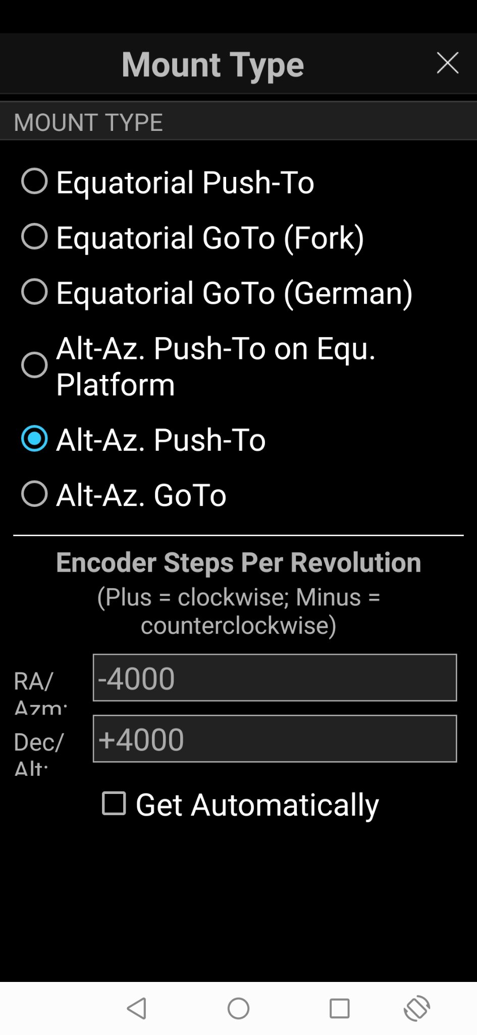

Voilà j ai reçu le push to d astro gadjet le DobsonDream gso delux en wifi. Installation compter env 10 mn pépère lol on commence par enlever la fixation puis on insére la vis à l intérieur]
ensuite on place le capteur à l intérieur de la vis et en dessous une fixation à fixer le support
Ensuite on fixe le capteur az sur la partie pivotante je rentre pas dans les détails enfin juste une patte en dessous avec 2 vis ensuite idem que l autre capteur.
Voilà pour la partie bob le bricoleur.
Passons à la mise en route alimentation du boîtier wifi en courant si OK un bip retentit.
Mettre le Phone en wifi et sélectionner dobsondream.
Ensuite allumer skysafari pro
Paramètre
Telescope setup :
. Mettre 4000 ou 10000 en fonction de la version.
Menu principale
Clic telescope
connect si OK les paramètres à droite s allume
Sélectionner une étoile avec le dobson puis clic sur alignement. Voilà maintenant y as plus cas rechercher. .
Voilà tout es beau et bin non j ai un soucis avec le capteur az il est inverser cad je tourne à droite sur le Phone il vas a gauche et j ai eu le soucis avec la hauteur du coup j ai inversé de côté et c est OK. Il vas valoir que je modifie pour le capteur pour le mettre en dessous. Mettre des cales plus hautes. Ha moins que quelqu'un sache si avec skysafari y a moyen d inverser les commandes des axes.. J espère que sa vous aideras si vous passez au push to

Dis donc juste en mettant moins à la place de plus t'a essayé :think:
Push to DobsonDream gso
Message par Fabiolat74 » 05 juil. 2020, 09:52
ouki a écrit : ↑
05 juil. 2020, 08:27
Merci ouki effectivement sa réglé le problème si tu étais là je t embrasserais lol :ave:

Alors que dire après avoir un peu galère la première nuit avec le push la deuxième a été la bonne le suivi est correct mais de temps en temps y a besoin de refaire le realignement sa prend 10s env . Je procédé comme cela je vise une étoile très brillante genre antares pour mon cas ces deux dernières nuits effectuees avec le dobson. Je centre sur l écran du pc ensuite je clis sur skysafari sur antares puis aligner. Voilà tout simplement. Un ptit décalage se fait doucement à fure à mesure des rotations du dobson.
Message par Fabiolat74 » 15 juil. 2020, 22:40
Peux être faut il mettre d autres valeurs les 4000 sont recommandé par le fabriquant
mais à rajoutant ou en soustrayant genre 30 points
je testerais quand le temps sera favorable :D
