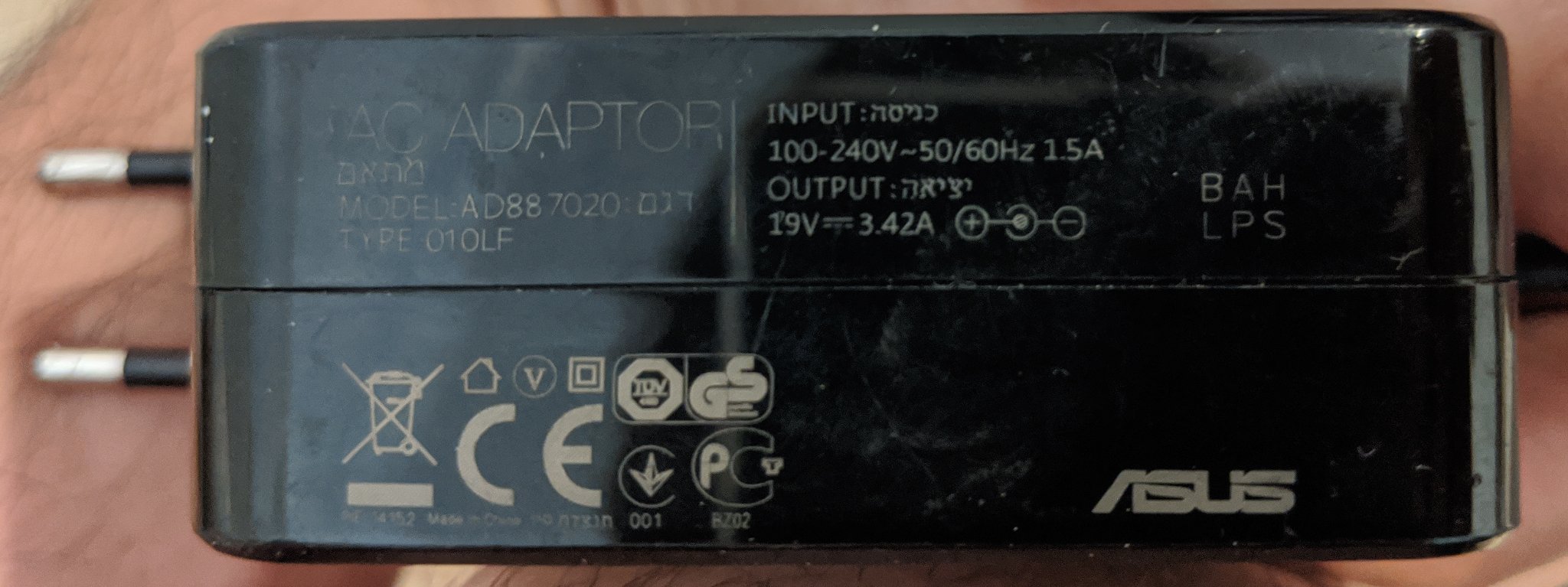

Étape 1 - Vérification des spécifications de mon chargeur :
chargeur - Copie.jpg (252.64 Kio) Consulté 2421 fois
On voit que mon chargeur délivre une tension de 19V pour une intensité max de 3.42A soit une puissance max de 64.98W ( 19 x 3.42 ). Donc ma batterie devra fournir 19V et avoir une puissance minimum de 64.98W si je veux qu'elle se comporte comme le chargeur. Honnêtement je ne suis pas certain que mon PC demande un jour 64W au chargeur, mais bon ...

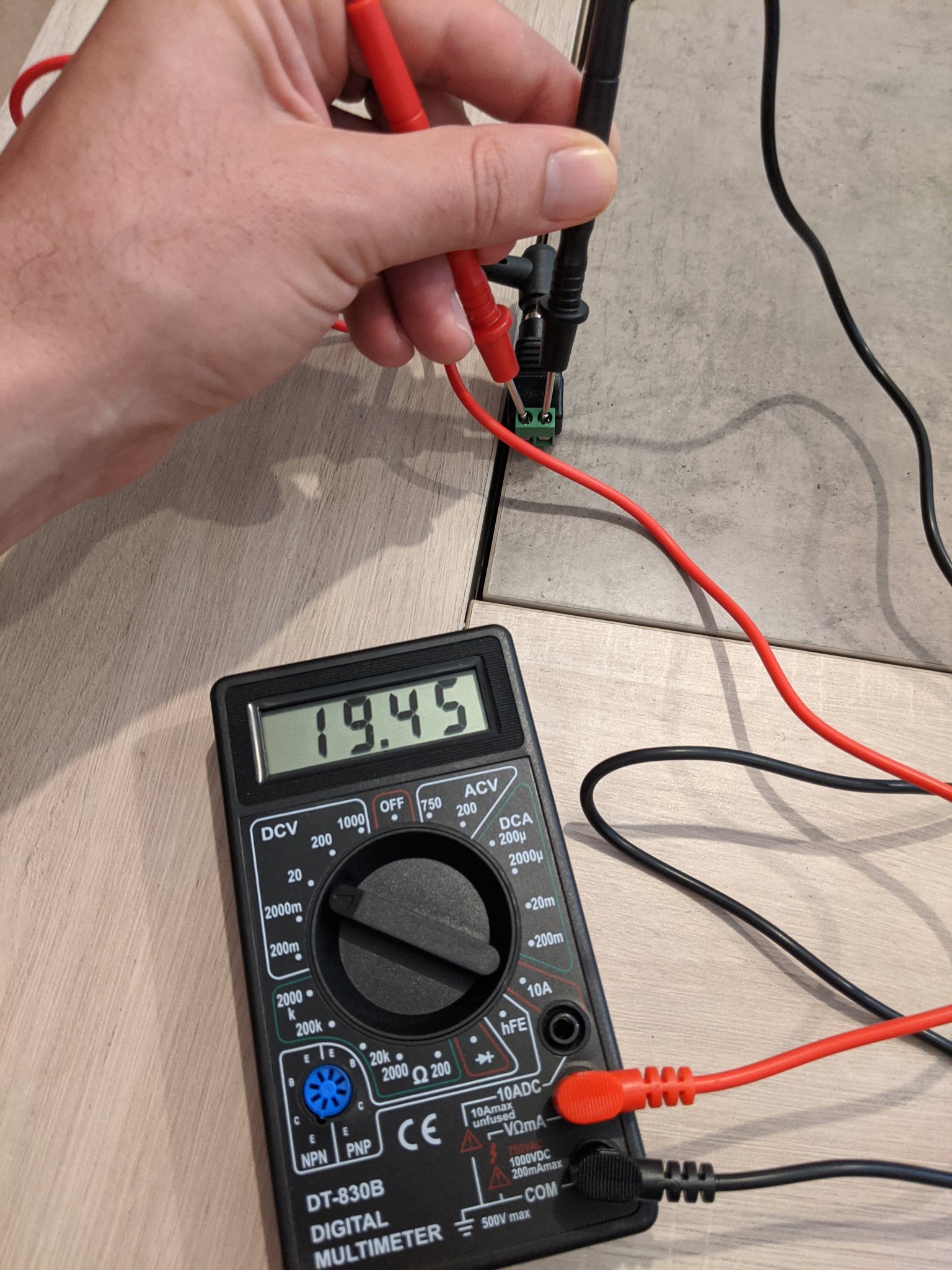

Étape 2 - Vérifier ce que délivre vraiment le chargeur :
Il délivre une tension de 19.45V. Pas de surprise.

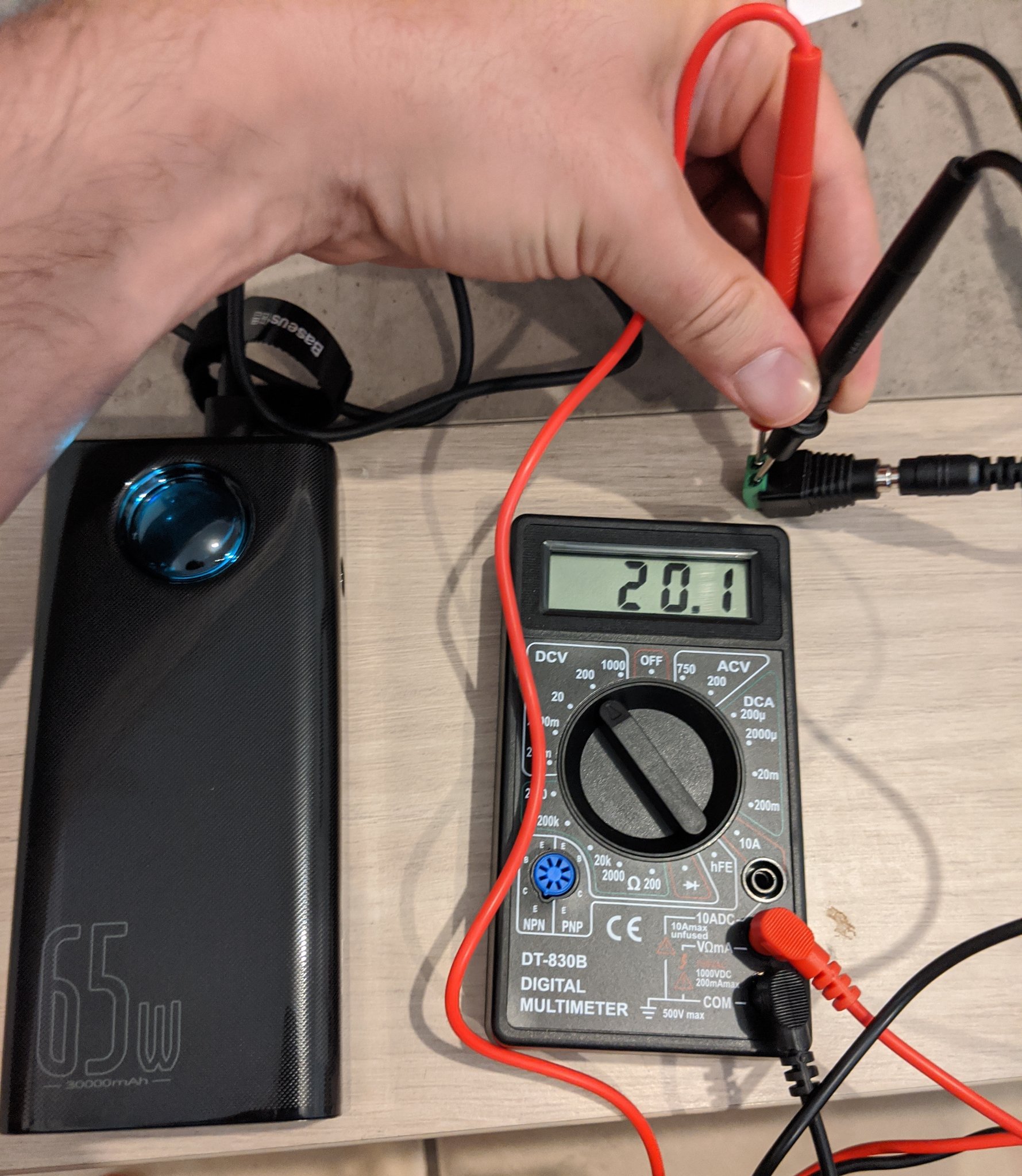

Étape 3 - Brancher l'adaptateur "Power delivery" à la batterie et mesurer :
Ok on est à 20.1V au lieu de 19.45V ... En même temps la norme PD prévoit 20V. Ca reste logique et on est tout de même très proche. Asus ne fourni pas les pourcentages de tolérance mais on est certainement dedans.
Mais OK, je suis comme vous, je ne veux pas cramer mon PC. J'ai donc été voir comment fonctionnait notre modèle de référence à savoir le Litionite Tanker 90W. Sur le site officiel on peut lire ( http://www.litionite.com/product/tanker/ ) :
ALL IN ONE | It Has 4 Output Ports. One DC Port for Laptops: 5V/8.4V/9V – 3A(max), 12V/16V (compatible 16.5V) / 20V (compatible 19v, 19.5v)
Les mecs ne s’embêtent pas, ils délivrent du 20V aux appareils 19V ... Ok, si ils peuvent le faire moi aussi.

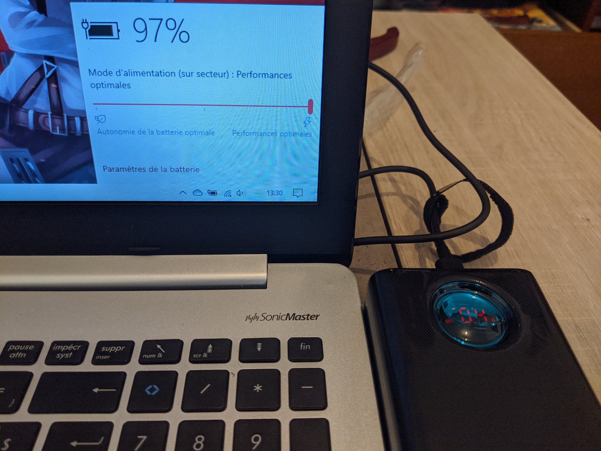

Étape 4 - On branche
Ça fonctionne. Le PC pense être sur chargeur alors qu'il est sur batterie. Je n'ai pas pu tester en soir d'observation ( vacances, météo ...), mais ma batterie interne de portable fait 4000mAh et je tiens 3h30 avec. La batterie externe fait 30000MAh, même avec les pertes en chaleur car le chargement n'a pas un rendement de 100%, cela devrait me permettre de tenir la soirée.
Ce qui est certain c'est que @clouzot nous indique que son modèle 50000mAh tient une dizaine d'heure. Je peux donc espérer gagner environ 6H ce qui serait déjà largement suffisant.
