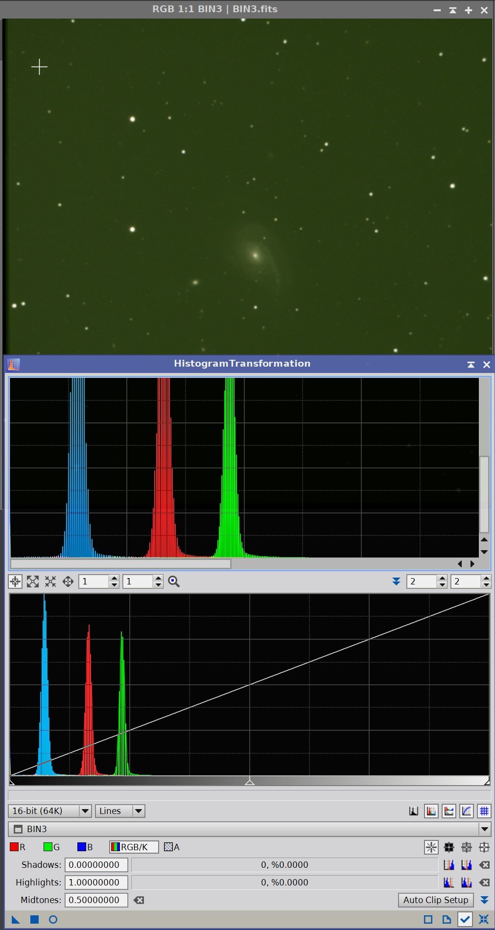

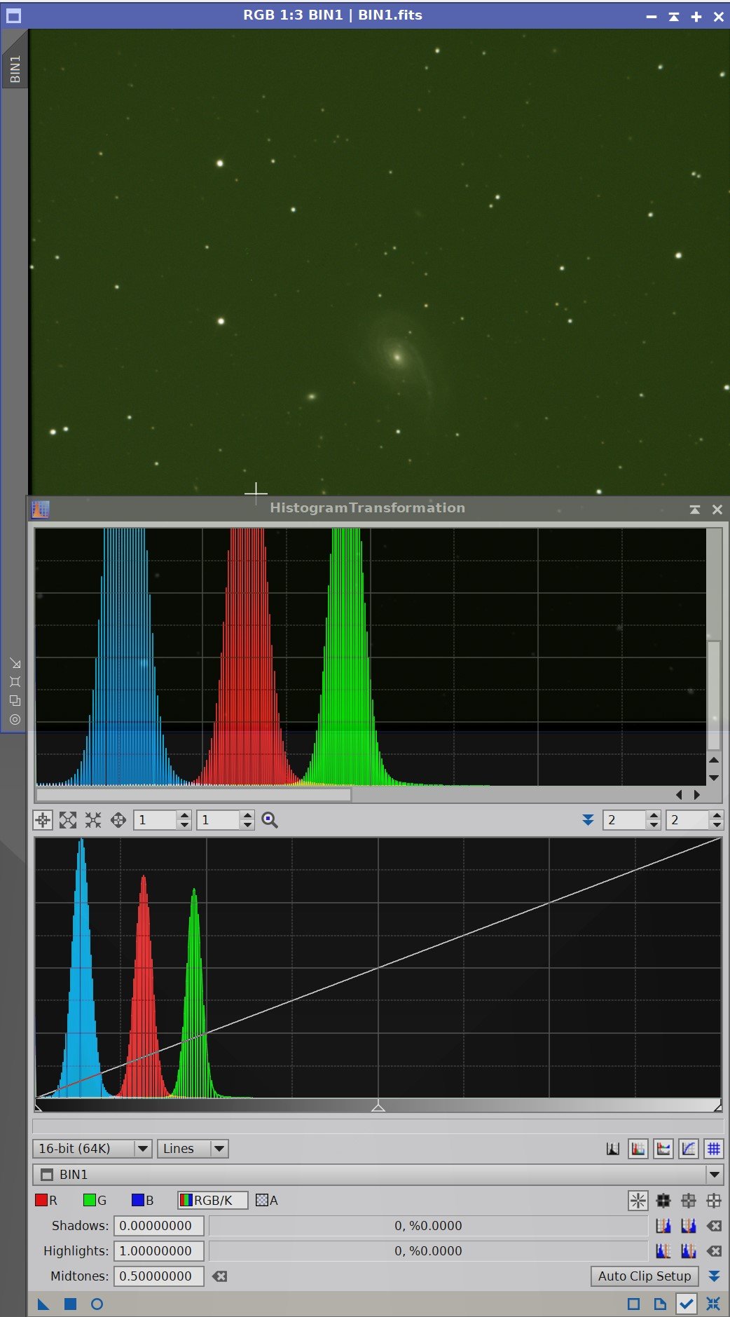

Il y a une dizaine de jours, j'ai fait des stacks de 5 minutes sur 3 objets: M74, NGC772 et NGC7331. Dans tous les cas, Gain 200 et pose de 15 secondes.
A chaque fois, j'ai fait BIN=1 et BIN=3, pour voir, si on voit la différence.
Je n'ai pas pris les "save as seen", trop différent, j'ai repris les .fits brut et j'ai monté l'histogramme avec PixInsight: Luminance et couleur par couleur pour la balance sur le fond du ciel.
La théorie reste vraie sur un point: le signal "du fond du ciel" est plus propre en BIN=3.
Je vous montre exactement la même montée d'histogramme sur la BIN3 puis la BIN1 et par souci de comparaison sur la BIN1 qui a été BIN3 sur PI a posteriori. [remarque, ce n'est pas cette montée d'histo sur l'image finale].
On voit bien que les pics sont "plus propres", "plus fins" sur le BIN=3, idéalement, le fond du ciel devrait être une sorte de Dirac:

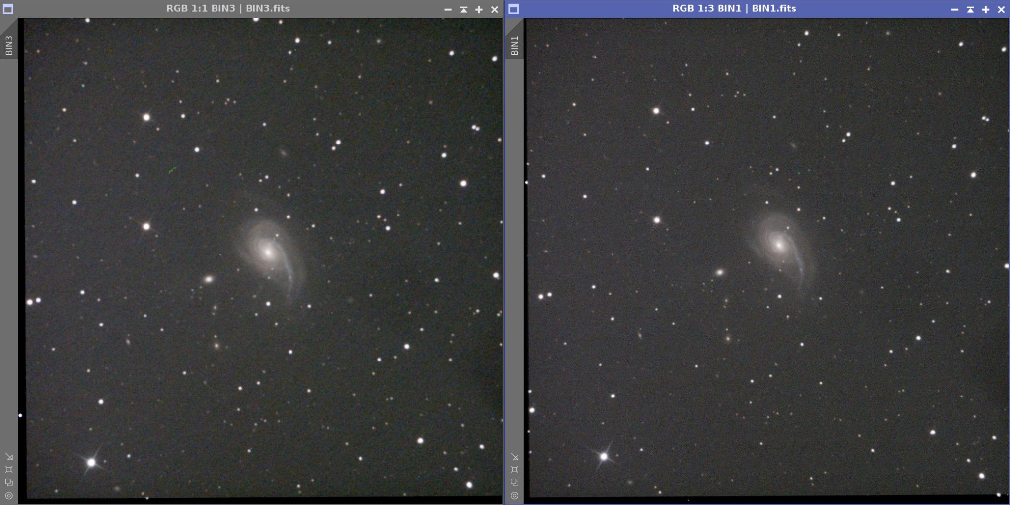

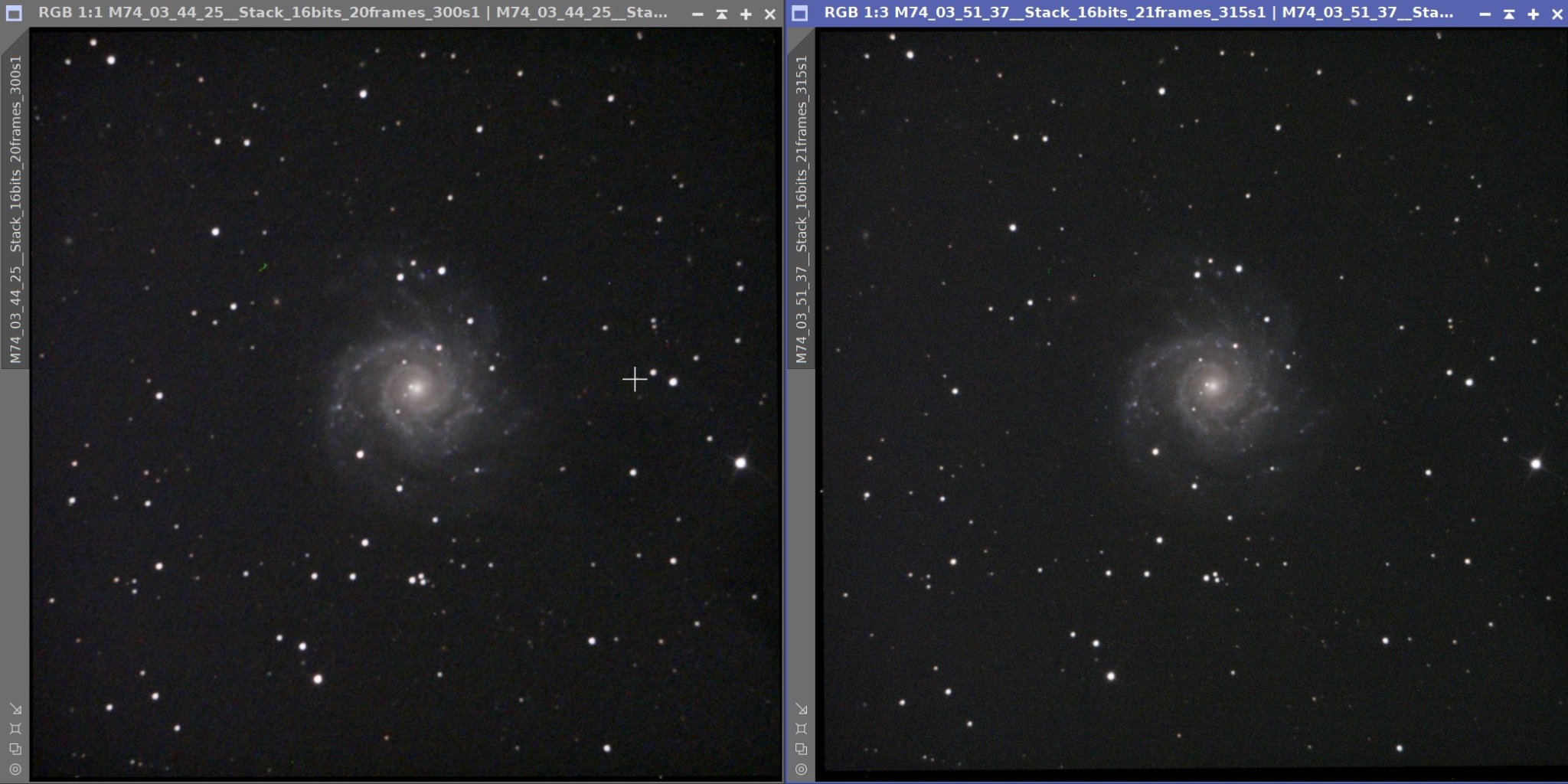

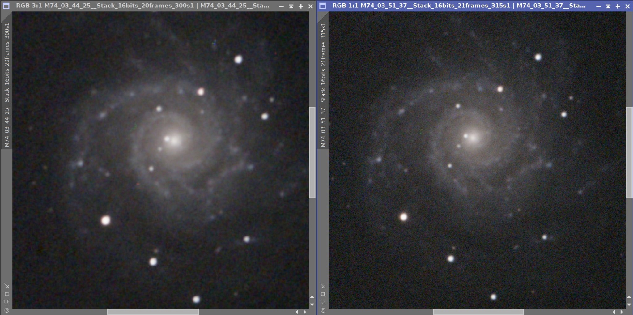

Et visuellement, ça donne quoi ?
Autant le dire de suite, rien ne saute à l'oeil, je vous montre pour les 3 objets, 2 comparaisons sachant que chaque image fait 1000x1000:
- une première montrant l'image compléte, la BIN3 est au format 1:1 et la bin1 est réduite
- un zoom sur le coeur de l'objet, la BIN1 est au format 1:1 et la BIN3 est zommée x3
Je n'ai pas pu faire exactement la même montée d'histogramme, j'ai fait la fin à l'oeil en essayant d'avoir des fonds de ciel comparables ce qui n'est pas exactement le cas mais l'essentiel est de comparer les différences de détails captés.

M74

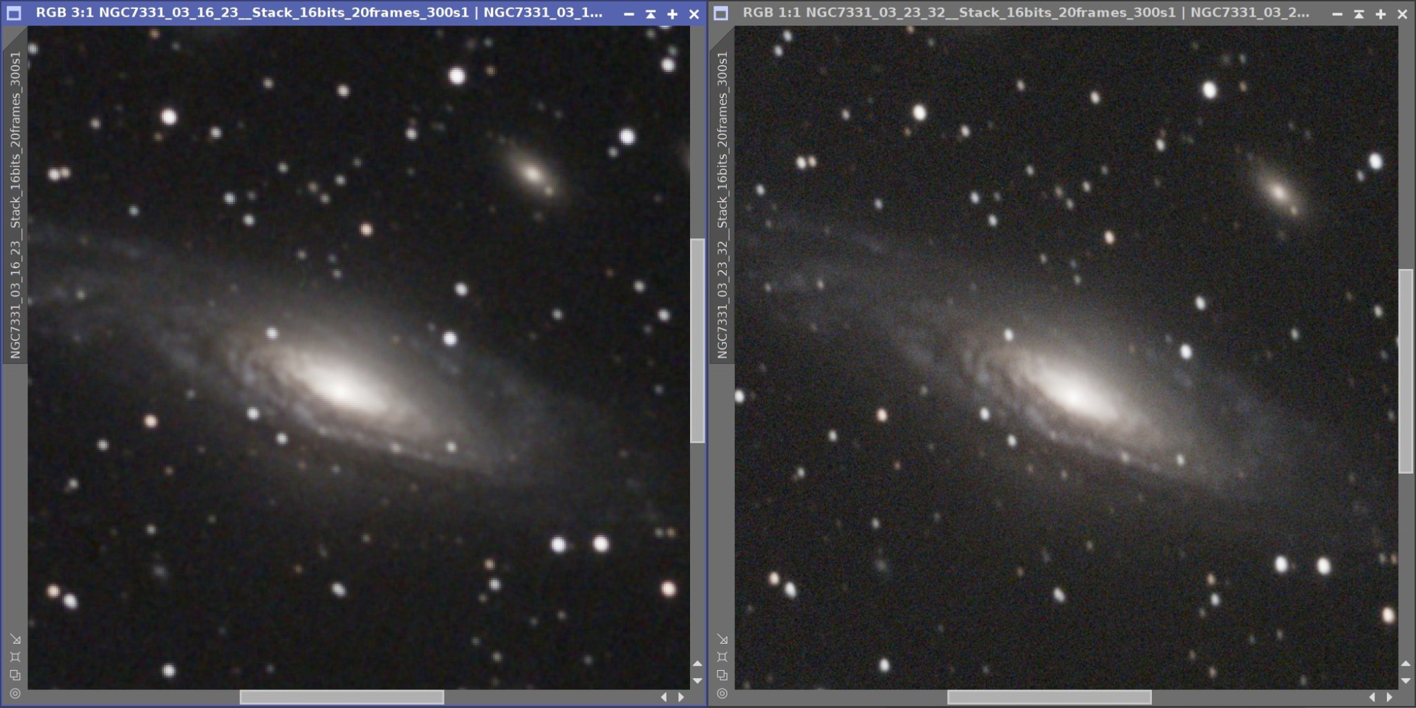

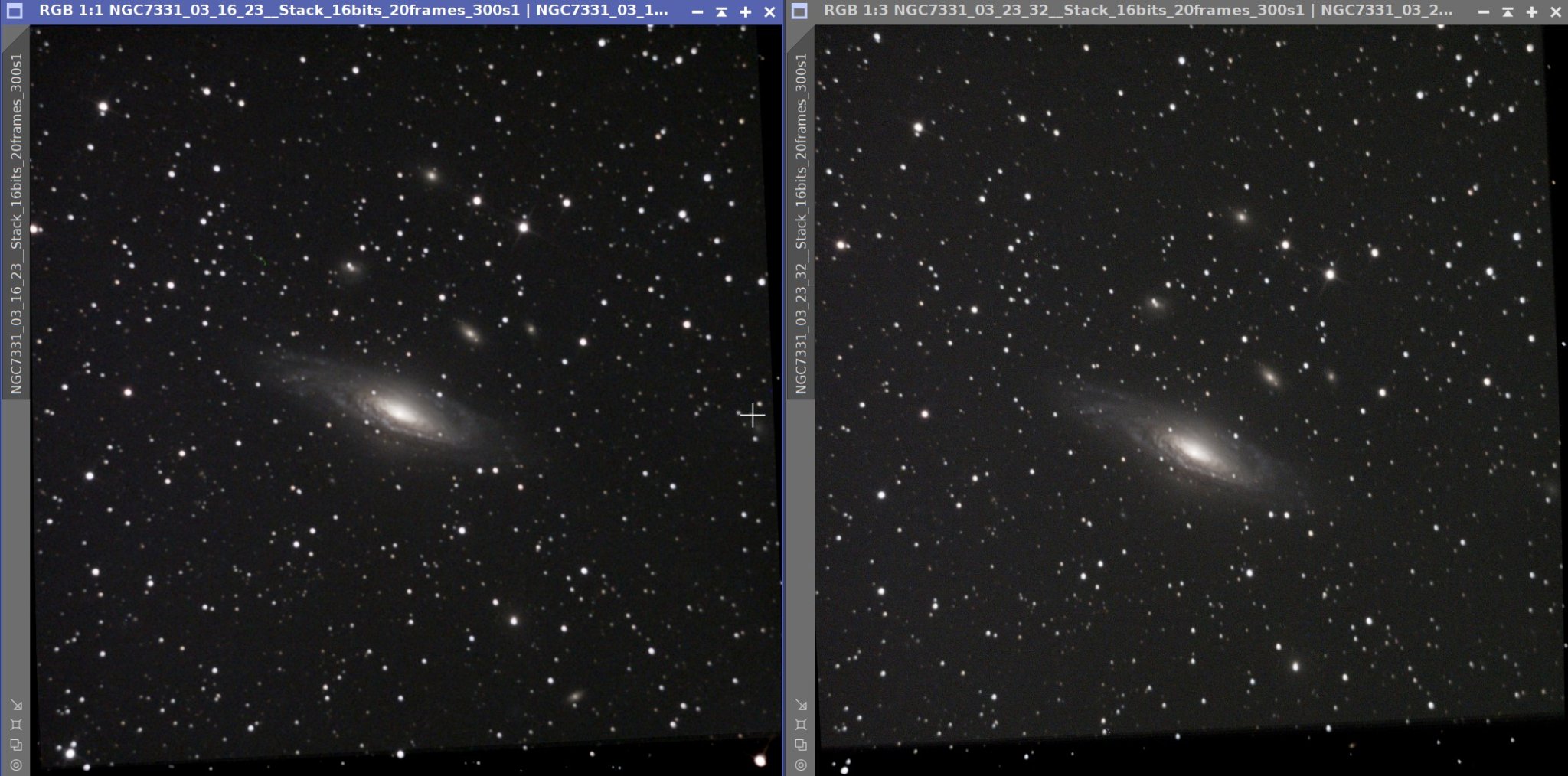

NGC7331
Chacun peut avoir son avis, perso, je pensais que l'amélioration du rapport signal sur bruit se verrait mieux ... mais non, j'avais tort, en revanche, le zoomx3 sur l'image centrale se voit moins, je pensais que ce serait plus moche sur le BIN3.
En tout cas, ces quelques exemples me confirment que l'important, le facteur le plus limitant dans mon cas, c'est le suivi!
Pour moi, la BIN1 de NGC7331 est moins bonne et j'attribue surtout ça au suivi qui a eu des vapeurs, à l'inverse pour M74, sur mon écran, la différence me semble assez flagrante et en faveur de la version BIN1.
Rien de palpitant mais ce n'est pas le genre de comparaison qu'on fait tous les jours, alors je partage.
