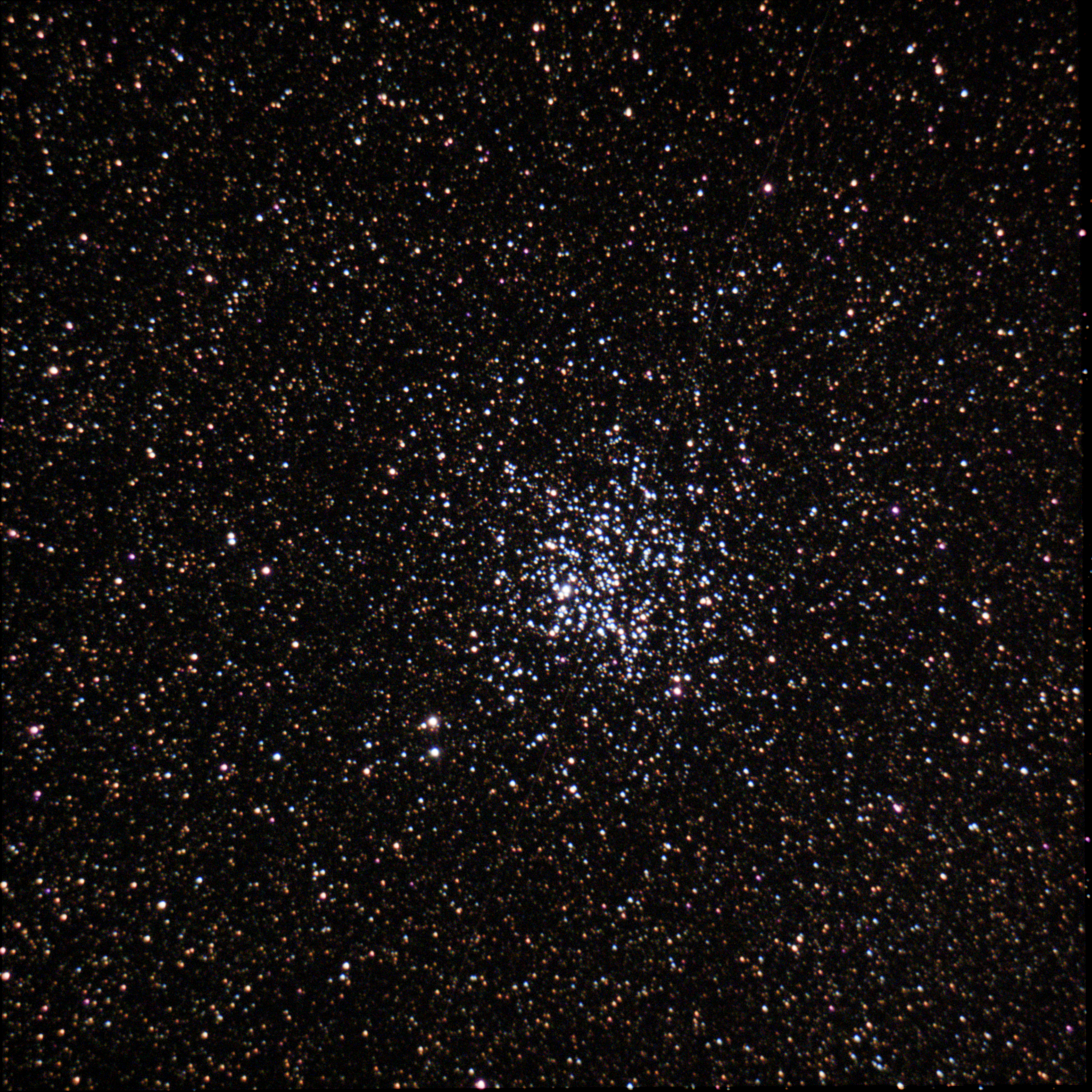

Le cas le "pire" de ma dernière sortie, un stack de M11 assez bas au sud, 11x8sec, gain 200, bin 1, il s'agit du brut avec une montée d'histogramme et une balance des couleurs strictement identique aux fichiers ci dessous (faite sous PI), il faut zoomer fort pour bien le voir:
J'ai cru que je pouvais exclure un chromatisme atmosphérique sur une première analyse du brut avec pixinsight mais quand même, la corrélation avec la hauteur de l'objet et le côté trés verticale m'ont fait creuser cette piste.
Je pense que le phénomène est bien du chromatisme atmosphérique mais ce résultat continue à me laisser perplexe: cela devrait arriver à beaucoup d'entre vous.

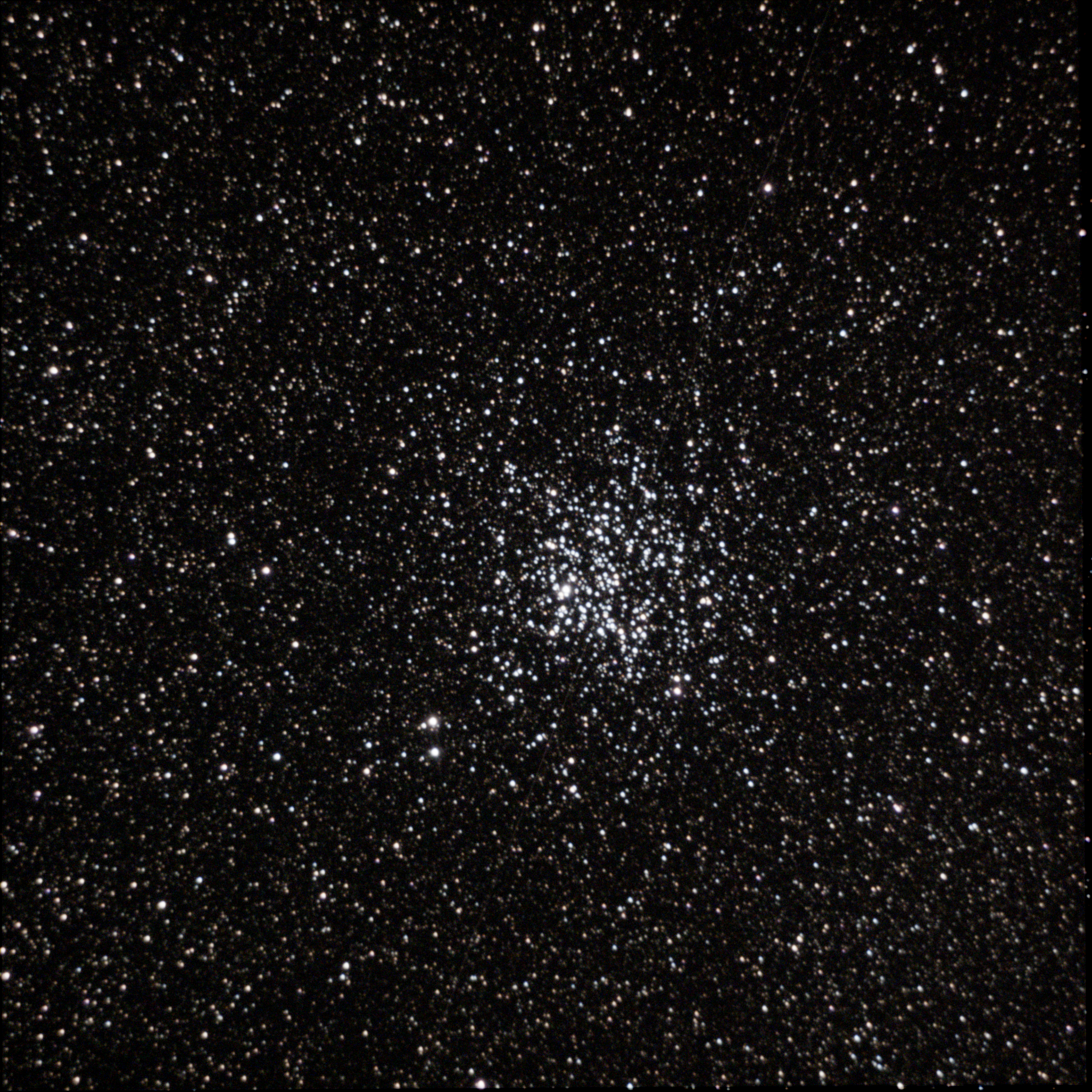

Voici mon protocole pour en arriver à cette conclusion. Je suis parti du postulat que dans le cas d'un chromatisme atmosphérique, je devais avoir une diffraction qui pouvait se corriger avec un ADC, j'ai donc fait ça a posteriori de manière logicielle et a posteriori sur le stack brut de M11; un peu comme Registaxx ou AstroSurface permettent de re-aligner les couleurs d'une capture planétaire par une action de translation d'une couche de couleur.
Sous PixInsight:
- séparation des trois canaux R / G / B en trois fichier (Channel Extraction)
- alignement des canaux R et B en prenant le vert en référence (StarAlignement)
- recombinaison des couches R/G/B avec les R et B alignés sur le vert.
Et bien .. Le résultat semble concluant, voici le fichier avec la même montée d'histogramme que ci dessus:
Et pour enfoncer le clou, un gros zoom en ayant poussé la saturation des couleurs à fond :
L'original fortement saturé:
La version avec l'alignement R et B et la même saturation forte :
VOilà, je pense que les variations que je pensais voir suivant les captures doivent provenir surtout de mon réglage de saturation sur le livestack de SharpCap et que cela accentue plus ou moins le phénomène (qui déjà varie avec l'altitude de l'objet)
Qu'en pensez vous, même s'il y a d'autres phénomènes, ce que j'ai fait indique bien un péhoméne atmosphérique et non optique ?

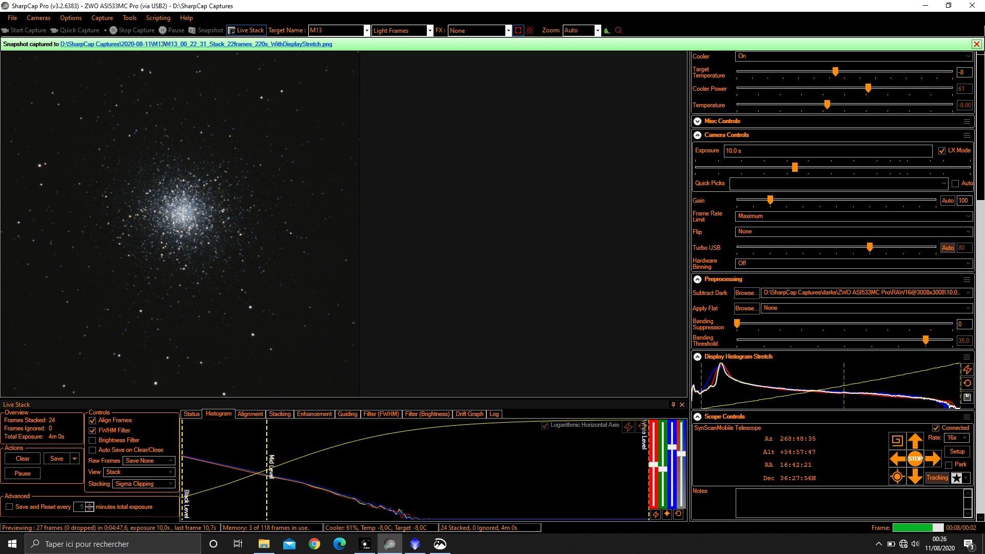

Sur l'histo des stacks, je pense que c'est un autre sujet: tu as pris en histo de live stack, le seul cas que j'ai tenté en gain=100, mon histo de M13 que tu montres est un histo "normal" ou le temps d'exposition unitaire ne permet pas "d'aller chercher" le fond du ciel (qui se caractérise par ce fameux pic dans l'histogramme).
A l'opposé, l'exemple que tu donnes me semble avoir un temps unitaire qui pourrait être diminué (ou alors un offset un peu trop haut ?): ton FdC est en gros à 50%. Ou surtout de ce que je vois car ton temps de pose unitaire semble être court; tu pourrais diminuer le gain pour augmenter le rapport / signal bruit.
Un exemple de stack ou je diminue au max le gain tout en ayant un temps de pose permettant de "capter ce FdC":
Gain 200 / temps de pose unitaire = 15 secondes (je peux difficilement faire plus). Dans ce cas, pour passer à un gain de 100 tout en continuant à "capter ce FdC", je dois viser 30-45 secondes de temps de pose, ce qui n'est pas jouable pour moi.
Un exemple de stack "un peu plus bourrin" (mais que j'aime beaucoup :ninja:) ou le FdC est assez haut dans l'histo : gain 400 / temps de pose unitaire = 15 secondes:
C'est tout le sujet du "Brain" de SharpCap qui te donne des temps de poses qui varient en fonction de la luminosité du FdC : plus cette luminosité du FdC est faible, plus il te recommande des temps de poses unitaires longs.
