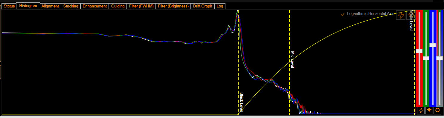

@f6uhbgf J'ai tenté de réinsérer le FITS 16 bits du stack que j'avais sauvegardé, pour jouer avec les curseurs en mode live stack dans SC. Pour le moment je ne sais pas trop où fixer les black et mid-levels de manière optimal, en me basant sur les pics ou autres. Je le fais au jugé en fonction du rendu, mais j'imagine qu'il y a quelques règles de base à connaitre ?
Voici un nouveau rendu qui semble un peu meilleur, davantage de fond de ciel, pas d'étoiles vertes, et une nébuleuse plus "gazeuse". La balance des couleurs automatique était très efficace semble-t-il !
Et l'histo correspondant :
