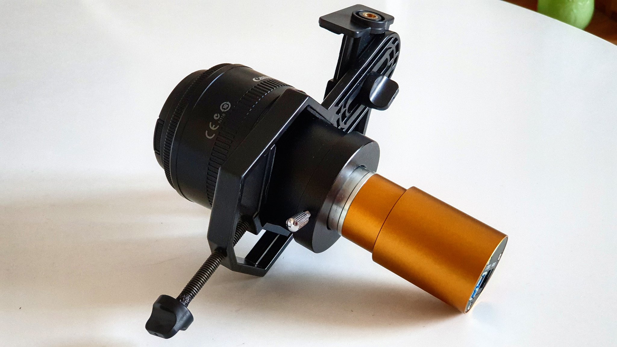

1er système: adaptateur d'oculaire vers T2 canon (70 euros)
Sur Astroshop ici: https://www.astroshop.de/fr/adaptateurs ... on/p,57835
on le trouve moitié moins cher sur Ali
Le problème de ce système, c'est que si votre objectif photo ne possède pas d'embase, il faudra trouver un autre moyen pour le fixer !
2eme système: Adaptateur avec embase au filetage trépied photo (99 euros)
Sur Astroshop ici: https://www.astroshop.de/fr/adaptateurs ... r_0_select
Plus cher, mais il règle le problème de l'embase, cela vous permet de faire une petite lunette d'appoint (sans rivaliser avec une
vraie lunette astro). Si sur votre télescope à un adaptateur piggyback, vous pourriez l'ajouter à votre setup motorisé.

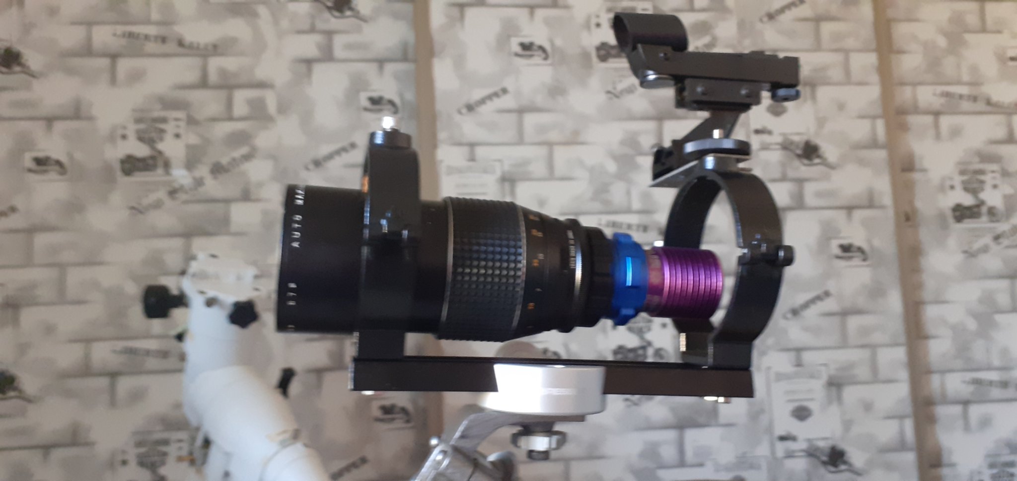

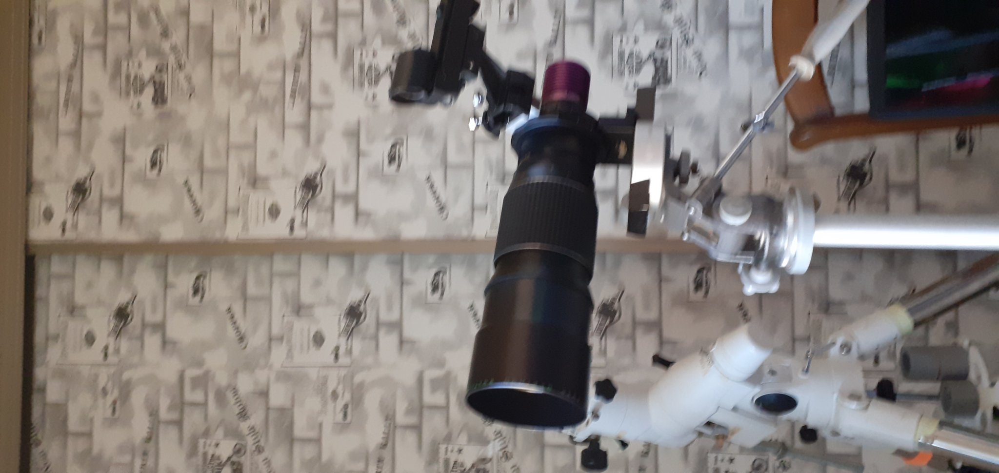

Message par AdventDante06 » 20 août 2020, 15:51

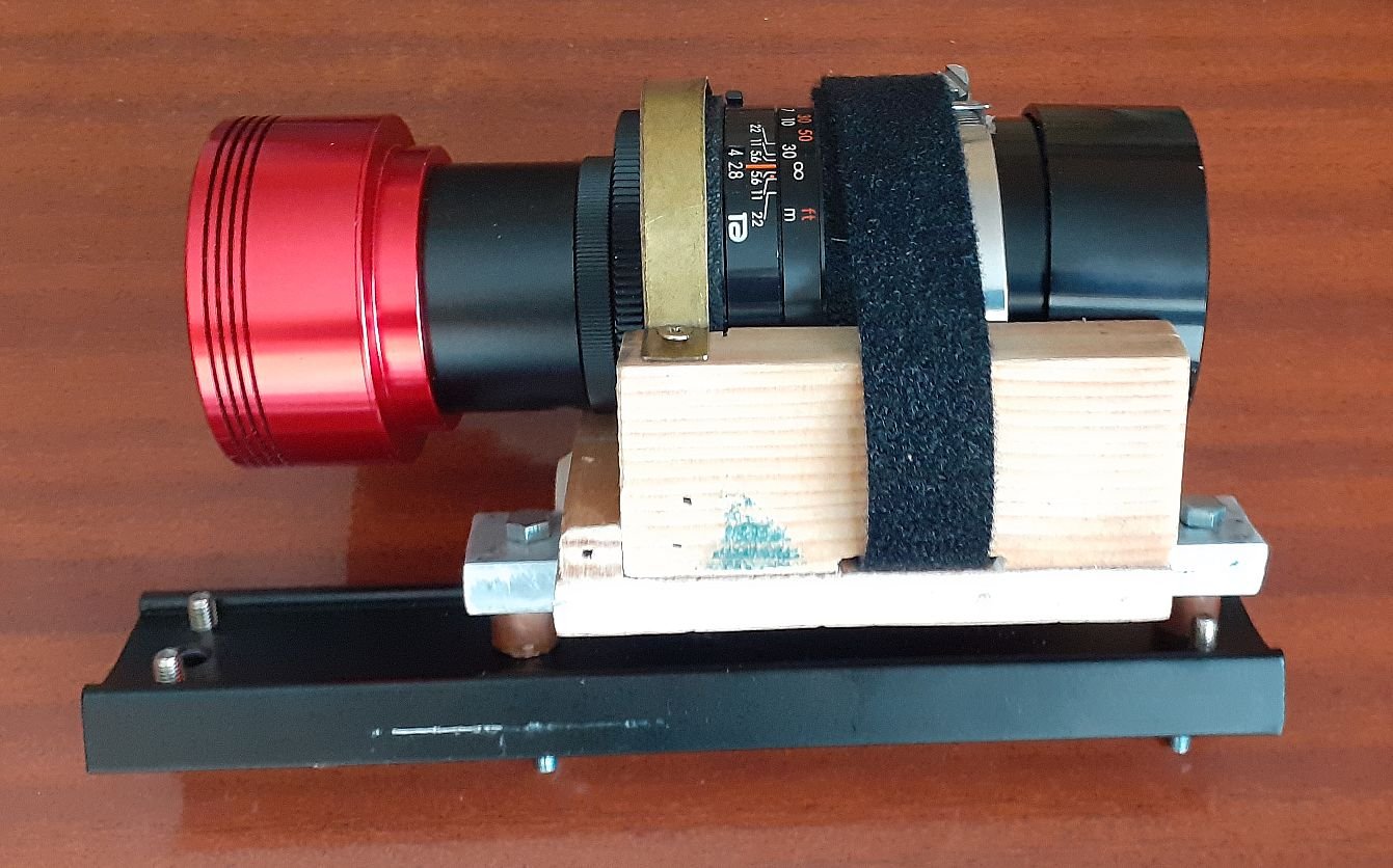

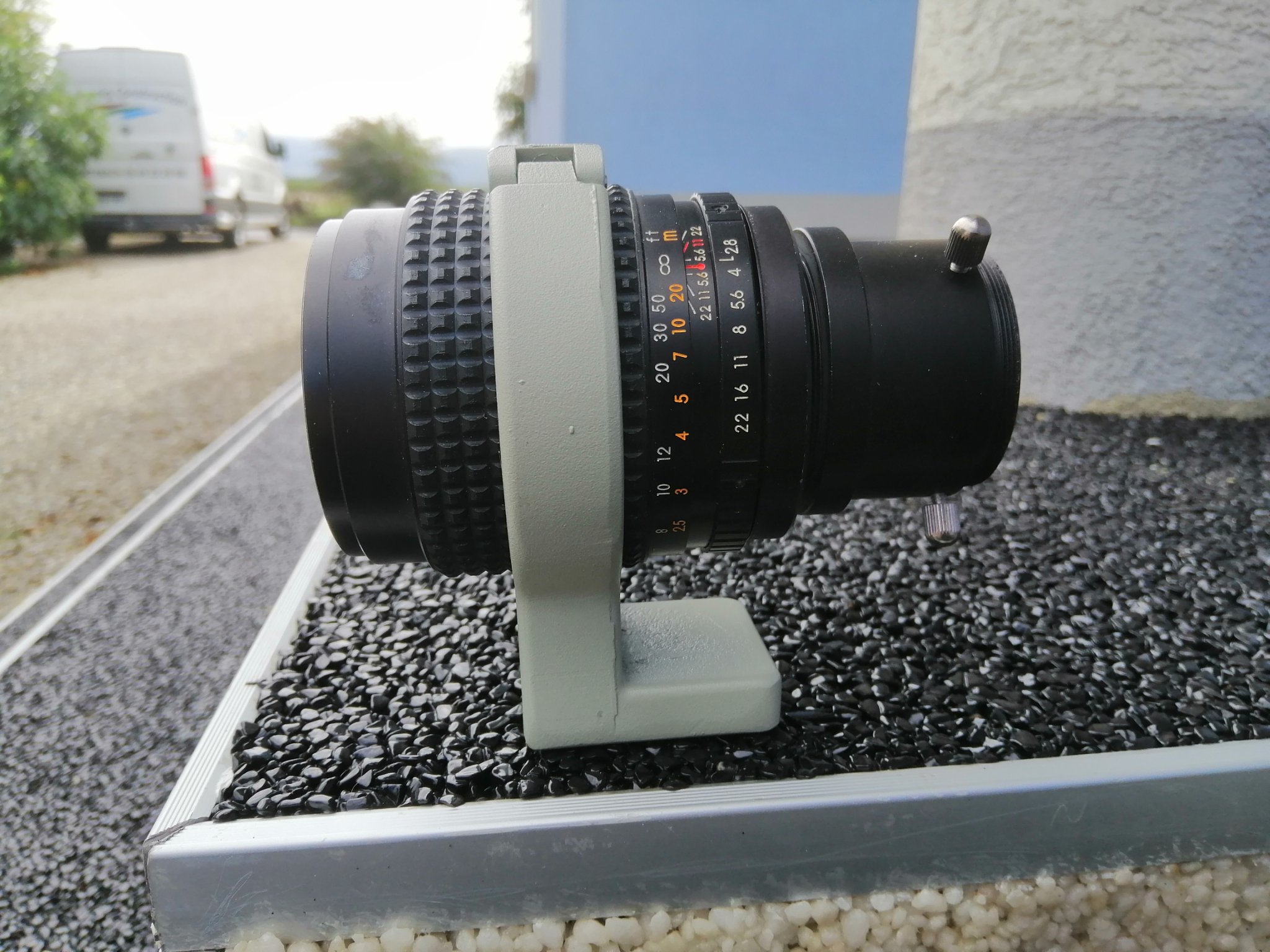

J avais essayer ce type de montage avec les moyens du bord pour tenter de l ir diurne avec ma cam. Bon c est une focal fixe, donc impossible d effectuer un zoom, mais bon dieux que c ést lumineux avec.

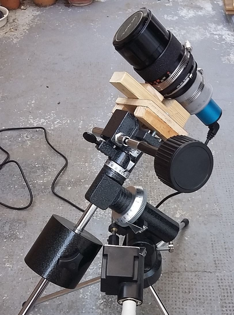

Message par pejive » 20 août 2020, 16:30

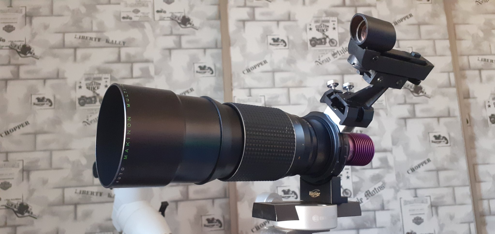

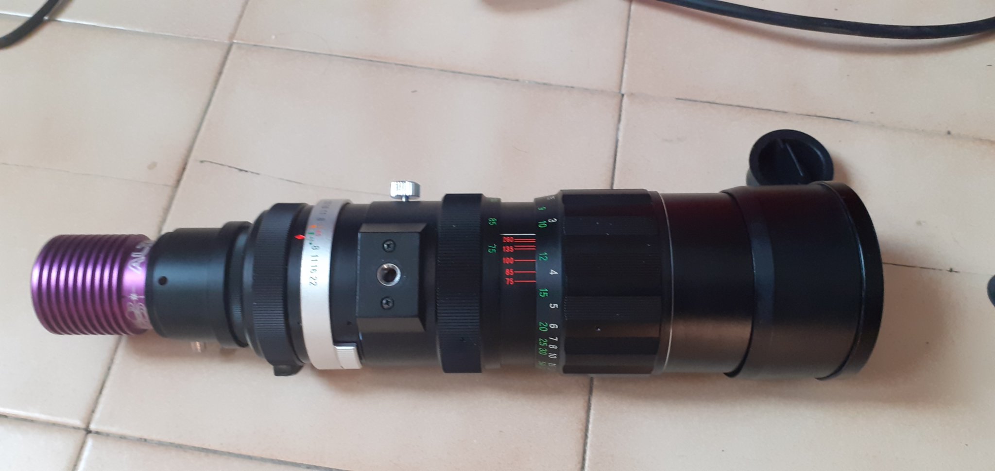

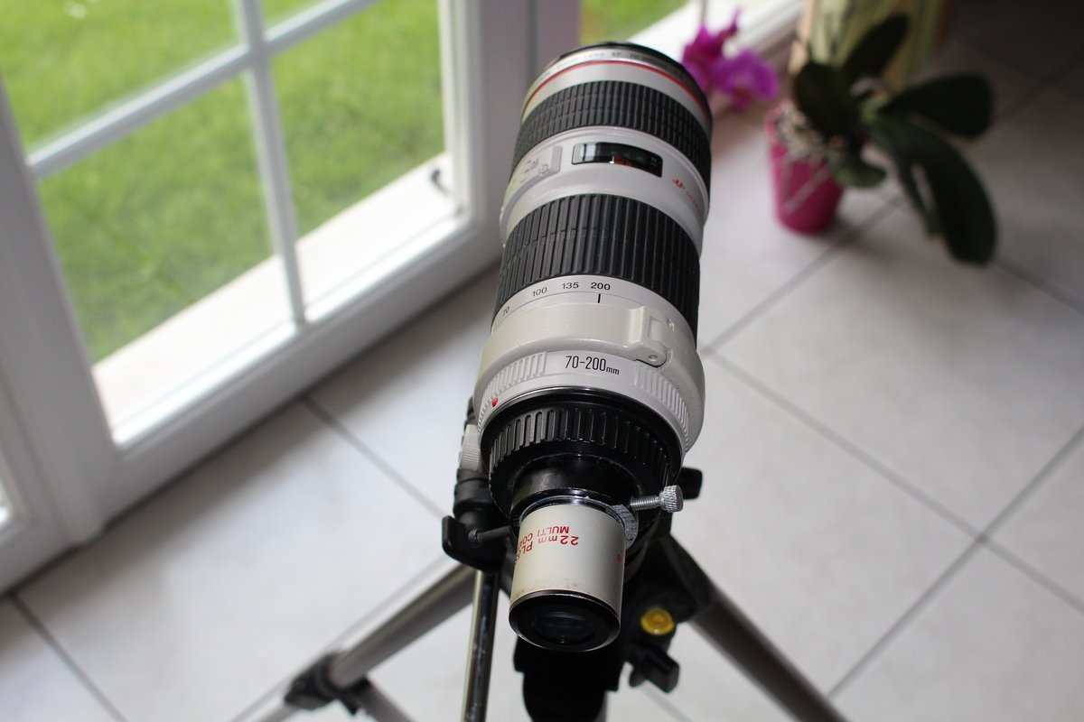

Penser aussi à visiter le rayon plomberie de bricomachin :mrgreen:
Avec moins de tilt je crois qu'un raccord hélicoïdal T2-1.25" donne la bonne distance avec certaines caméras bâton; il faut une bague T2-M42 pour mettre un objectif argentique.
J'ai brièvement testé la solution tout en T2, mais je n'avais pas la bonne longueur de bague

Merci @pejive et @AdventDante06 pour la présentation de leur dispositif.
C'est vraiment top la bidouille :clap: :clap:
@pejive , tu prends quoi comme diamètre de tube?
@AdventDante06 ton système ressemble au support Microstage Baader (version 1?)

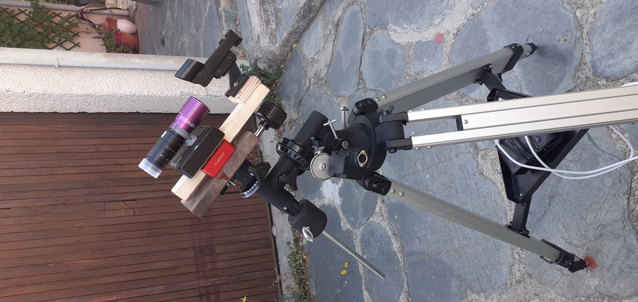

Message par pejive » 21 août 2020, 09:32
la préhistoire du VA à l'objectif:la version originale:
https://www.webastro.net/noctua/visuel_ ... hoto-r201/
:mrgreen:

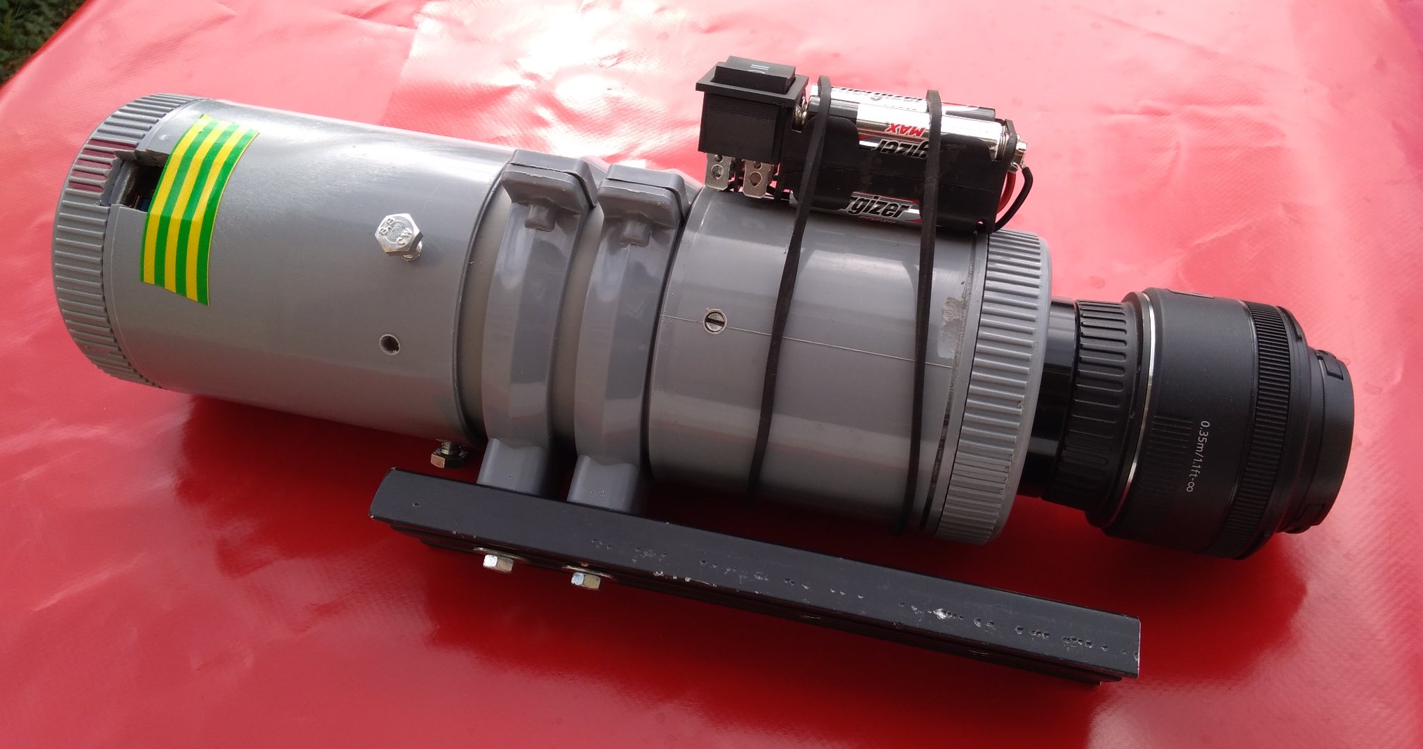

Version AVA2020 revue et corrigée:

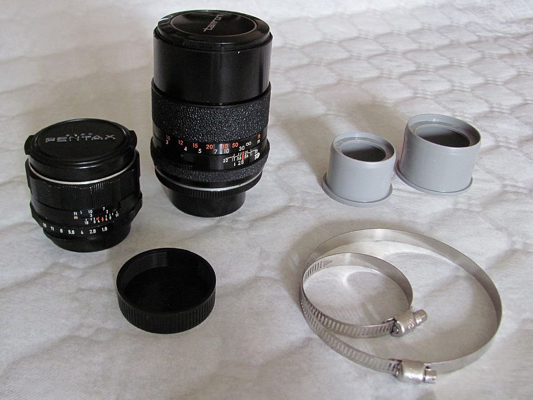

Les objectifs destinés à la photographie argentique étaient bien plus ouverts que ceux utilisés actuellement en numérique.
Dans ma collection personnelle j'ai notamment un 55mm à f/1.8 et un 135mm à f/2.8.
J'ai trouvé en occasion un 103mm à f/2.8

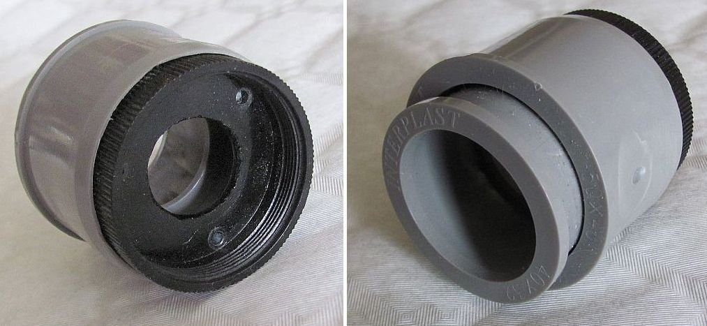

Les problèmes à résoudre pour les adapter aux caméras sont:
1) passage d'un filetage M42 (par exemple) à un diamètre 1,25" soit 31,75mm pour utiliser une caméra 'bâton'
2)positionnement du capteur de la caméra dans le plan focal de l'objectif, avec si possible une marge de mise au point.
Il est possible de résoudre ces problèmes à peu de frais en détournant divers accessoires de plomberie et un peu de bricolage.
Mes compétences en bricolage étant plutôt faibles, on doit pouvoir mieux faire. :)
Le matériel
Un bouchon M42; on en trouve encore assez facilement sur Internet pour quelques euros
Manchons pvc réduction 40/32 et 50/40
(Hé oui 32mm ce n'est pas loin de 31,75 mais ces 0,25mm d'écart sont un peu délicats à combler)

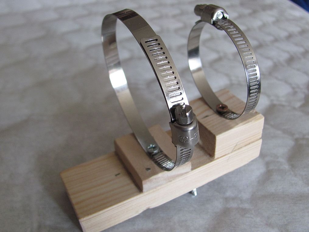

Colliers de serrage 32/52 et 77/97(à choisir en fonction de l'objectif utilisé)
[à l'usage il s'est avéré que ce type de collier n'est pas idéal, car avec un seul point de fixation il y a trop de jeu latéral]
Réalisation de l'adaptateur:
Percer un trou bien centré et assez grand (20 mm) dans le bouchon d'objectif M42.
Coller ce bouchon ( colle cyano-acrylate) sur l'extrêmité de la réduction 50/40 après avoir agrandi légèrement la partie en creux si nécessaire.
Positionner provisoirement le manchon 40/32 dans le 50/40 en rattrapant le jeu avec du ruban adhésif . Le laisser dépasser d'environ 10mm;
Le support (non je ne divulguerai pas les plans :mrgreen: )
Assemblage
La camera bâton doit pouvoir coulisser à frottement doux dans le manchon de 32. On peut utiliser du ruban adhésif enroulé sur le tube de la caméra, mais il faut l'enlever si on veut utiliser la caméra avec une lunette ou un télescope. J'ai réalisé un anneau avec du plastique d'emballage alimentaire.
Montage final
Si l'objectif est court et pas trop lourd on peut se contenter de maintenir l'ensemble avec le petit collier (sous réserve de la bonne qualité du collage du bouchon M42)
Les positions des manchons et de la caméra correspondent à une mise au point à l'infini.
Lors de l'utilisation d'un téléobjectif il est prudent de renforcer la fixation avec le second collier (quelques tampons de feutre éviteront d'abîmer le téléobjectif);
on essaiera si possible de ne pas bloquer la bague des diaphragmes ou celle de mise au point.
Réglages
Les objectifs sont réglés sur l'infini et on règle la mise au point en faisant coulisser légèrement la caméra dans le manchon.
Mais l'expérience montre que la mise au point peut être aussi être faite avec la bague de l'objectif lorsque la caméra est un peu trop enfoncée.
Une fois les bons réglages trouvés on pourra procéder au collage définitif des 2 manchons pvc avec la colle adhoc
Sur un pied photo on peut imager sans suivi pendant quelques secondes mais le dispositif sera avantageusement installé sur une petite monture équatoriale qui permettra de savoir quelle région du ciel est visée.
J'ai utilisé pendant quelque temps une QHY5L avec le 135mm sur une petite monture de table EQ1 motorisée autorisant des poses de plus d'une minute

Ah ah, tu m as eu.
Ce n est pas le baader mais un similaire.
Avec l adaptateur 1,25 de mon PO. Et ça marche !!!
Messages : 7686
Recyclage objectif photo en VA
Message par ouki » 21 août 2020, 10:32
Pour illustrer un peu en vrac et à l'envers :whistle:
Difficile de faire plus zoom camera de surveillance

Actuellement je test se montage (Osawa 135/2.8 monture m42 +adaptateur m42/1.25"+collier de montage),
il reste plus qu'a trouver le backfocus, et c'est parti !! :whistle:
J'aime bien la simplicité de ce type de montage que j'utilise également sauf pour le support objectif qu'il faudra que je me prenne un jour.

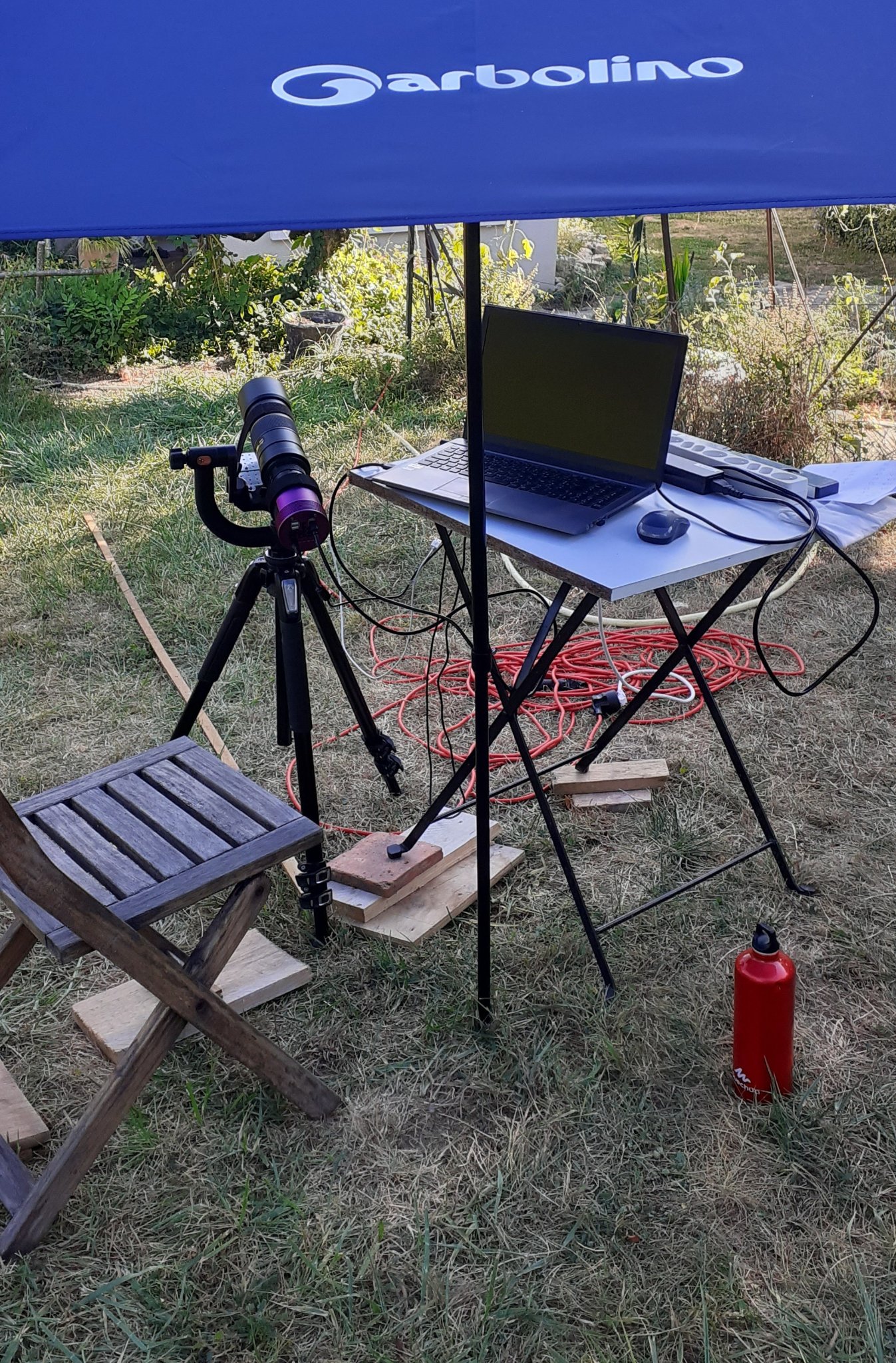

Message par turbojf » 23 août 2020, 11:13
Merci pour ton sujet @kaelig .
J'ai lu que tu recommandais l'usage de l'objectif Canon 50mm f/1.8, j'abonde, surtout qu'il est léger et abordable.
En voici une application en vision nocture :mrgreen:
Rien à voir avec la photo ci-dessus, mais ce même objectif couplé à une 290M, m'a permis de voir des satellites artificiels, début août, horizon sud, vers les 16:00.
L'inconvénient de la version STM que je possède, c'est que la MAP manuelle ne peut se faire qu'électroniquement, via un petit montage à base d'Arduino.

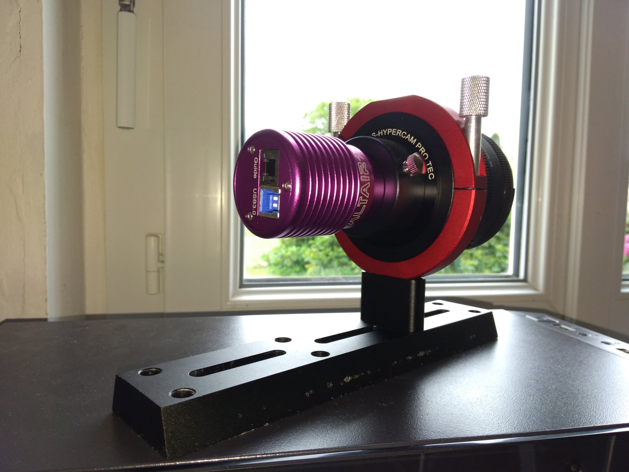

Ci-dessous le montage que propose Altair Astro
canon EF.JPG (63.24 Kio) Consulté 13100 fois
