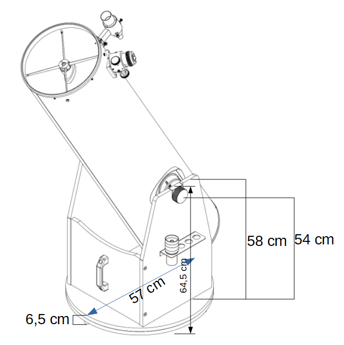

L'idée de me construire une table équatoriale pour mon dobson Kepker 254/1250 me trotte dans la tête depuis très longtemps et j'ai décidé de m'y remettre disons sérieusement. L'objectif n'est pas d'avoir un suivi photo, seulement de ne pas perdre l'objet le temps de faire deux clics dans SC. Un peu de confort en sommes. Et puis vous m'avez fait envi avec tous vos bricolages géniaux, ça m'a motivé. :D
Mais mon niveau dans le domaine est vraiment très bas et j'en appelles à vous, bricoleur de génie, pour m'éviter d'aller droit dans le mur.
J'ai donc pas mal potassé le sujet et écumé les différents site internet. Je me lance dans la construction d'un modèle comme celui la : http://rmi.free.fr/Astro/table_equatoriale.htm
Pour toutes les tables équatoriales, le centre de gravité du dobson est un élément important qui affectera la précision du suivi si j'ai bien compris.
J'aurai donc besoin d'un coup de pouce pour m'aider à calculer au plus juste le centre de gravité de télescope, car je suis comme qui dirais pas sur de mon coup...
Voici les éléments techniques:
Le tube fait 17kg
La base fait 17 kg
L’extérieur du tube à un diamètre de 304mm
Voici une image du dobson avec les cotes ajoutés:
Schéma QCAD de l'ensemble :
Comme vous pouvez le voir, la base n'est pas totalement cubique et je n'ai pas l'ensemble des cotes, sur le schéma j'ai donc uniquement dessiné les plateaux ( fixe et rotatif ).
Voici ma méthode de calcul qui demande à être critiquée, modifiée, améliorée ou confirmée :
Le plateau au sol et le plateau rotatif étant certainement les éléments les plus lourds du socle, je fais l’hypothèse que le centre de gravité du socle n'est pas totalement à mi-hauteur mais plutôt à 1/3 en partant du bas. Je sais, c'est du pifomètre total, j'aimerai d'ailleurs affiner cette valeur mais comment .... ( gros doute ) :doh:
Le socle fait 645mm de haut. 645 x 1/3 = 215. Le centre de gravité du socle est donc pifométriquement à 215mm de hauteur.
Le diamètre de la roue d'altitude du tube est de 80mm avec en son centre le centre de gravité du tube qui se situe donc à 40mm du haut du socle.
Ci-dessous un schéma à main levé du socle à l’horizontal.
IMG_20200821_124415 - Copie.jpg (132.96 Kio) Consulté 4122 fois
Donc nous avons :
CG du socle à 215mm du bas
CG du tube à 40mm du haut
Et le tube et le socle qui font tous deux 17kg.
Le CG de l'ensemble devrait donc être exactement au milieu de ces deux points.
645-40-215=390
390/2 + 215 = 410
J'estime le CG de l'ensemble à 410mm de hauteur. Qu'en pensez-vous ? Me suis-je totalement planté ?
Je me suis permis de mettre la question sur le forum d'en face histoire que tout le monde en profite :lol: Et puis ca ne concerne pas exclusivement le monde de la VA.
Merci d'avance pour votre aide.

Pour le socle (en contreplaqué je suppose) je procèderais comme suit:
*découper des morceaux de carton à l'échelle des différents côtés;
*trouver la position du CG de chaque morceau (suspendre le carton en 2 ou 3 points et tracer les verticales)
*peser chaque morceau et comparer à un morceau étalon pour trouver le poids réel
*connaissant la position dans l'espace de tous les CG on peut trouver facilement le CG de l'ensemble
Pour le tube je pense que son CG se situe sur l'axe de rotation

Message par soulearth » 21 août 2020, 14:39
Bonjour Pejive.
Donc toi tu t'orienterai plutôt vers une approche par maquette. Pourquoi pas, je n'y avais pas pensé. C'est pas bête.
Merci pour ton aide.
@pejive ton idée m'en donne une autre. L'idée de la maquette se base sur le postulat que la densité du contreplaqué est homogène partout. Chose qui me parait cohérente.
Donc comme variable j'ai l’épaisseur des panneaux qui sont plus fin sur les panneaux verticaux que sur la base rotative.
Le tout étant totalement maquetable a plus petite échelle en carton. Le carton ayant juste un facteur de densité plus faible. Mais surtout le plus important c'est que dans le calcul du centre de gravité, les rapports de proportionnalité ( 2 fois plus lourd etc ), importent plus que la valeur de la masse en elle même.
Donc apres prise de mesures je peux tout a fait:
- calculer le volume de contreplaqué que j'ai dans les deux plateaux circulaires ( masse = volume x densité_homogène )
- calculer le volume de contreplaqué que j'ai dans les panneaux verticaux ( masse = volume x densité_homogène )
le centre de gravité des plateaux circulaire sera au centre du cercle et de l'epaisseur.
le centre de gravité des plateaux verticaux sera grossierement a mi hauteur. ( grossièrement car on est pas sur un carré parfait. pour avoir mieux retour a la maquette d'un panneau )
Si le volume de bois des plateaux représente 2/3 du volume de bois total du socle. Le centre de gravité sera situé entre les deux centre de gravité à 1/3 coté plateau circulaires.
Je sais pas si j'ai réussi à etre très clair. L'idée vient juste d'arriver grâce a toi, c'est pas encore super simple de l'expliquer ...

Moi je ferais plus simple: pour avoir ton CG tu as besoin de 2 plans de CG: un plan tu connais est perpendiculaire à ta base et passe par son centre. Pour avoir le 2 plan: prend ta base et essaye de la faire tenir en equilibre sur une planche de bois assez fin à l'horizontale :closedeyes: (style 1cm d'épaisseur et 10cm de largeur)

@pejive Je vais prendre les mesures ce weekend. Le dobson n'est pas chez moi... J'habite un coin trop éclairé et comme j'en ai marre de le déplacer, je le laisse parfois pas loin d’où j'observe ^^. Il me faudrait une petite optique pour la maison, mais c'est une autre histoire...
@Ubuntu j'ai un peu du mal a visualiser la mise en équilibre ... Enfin ce que je visualise c'est moi avec la base de 17kg essayant de faire équilibriste façon assiette au bout d'une tige ... mais ça se termine mal à la fin :D
Par contre, je peux faire l'une des faces verticale en carton, taille réelle, et trouver le point d’équilibre, ca c'est pas trop dur.
En tout cas, merci messieurs pour votre aide.
Messages : 9187
Table équatoriale - Comment définir au plus juste le centre de gravité ?
Message par soulearth » 21 août 2020, 16:39
@ubuntu je viens de mieux comprendre. Effectivement je pense que pour le premier plan on peu même considérer qu'il est perpendiculaire à la base ( le plateau circulaire rotatif ) et passe par la vis qui sers d'axe de rotation de l'azimut. Dites moi si je me trompe. ( mais dans le cas contraire, j'imagine le dobson tournerait en patate )
Il me manque donc le second plan qui va définir la hauteur du CG. Effectivement, pour la hauteur si j'arrive a le mettre en équilibre à l'horizontal c'est jouable, mais alors avec 17kg, pour pas que l’expérience se finisse mal, faut s'y mettre à 3. Mais les chances d'arriver à un résultat correct sont certainement plus grande que de se lancer dans des calculs trop complexes pour moi.

J'ai procedé comme suit :
- CG du tube c'est l'axe : 17kg
- CG de la base en deux ou 3 étapes : tu démonte tu pèse la base et le reste
=> le CG des deux bords est central =poids selon surface globale
CG du devant : poids selon surface => calcul du CG du dessus
calcul du CG dessus + base = base total
calcul du CG total base total + tube.
a noter que le CG a prendre en compte pour la construction doit etre un peu en dessous de celui calculé pour la stabilité et marge de sécurité, si t'es un peu au dessus, tu a un risque de chute.
de toute facon, ca se calcule a une vache près

L'histoire du centre pris en compte un peu plus bas me perturbe un peu.
J'ai l'impression que c'est ce qu'a fait l'auteur du site rmi avec son triangle ... Mais d'un côté du coup la pointe du triangle est au dessus et pas en dessous. C'est pas encore très clair ça pour moi.
Ce qui m'inquiète c'est que si j'avais dû le dire avec mes mots j'aurais dis l'inverse. Du genre :
Le centre de gravité pris en compte pour les calculs de dimensions, qui est au sommet du triangle, doit être au dessus du vrai CG qui lui doit être dans le triangle.

L'axe de ton cone de rotation, qui pointe la polaire passe par ton centre de gravité....de construction. Si ce centre qui est choisi est plus base que le vrai, tu sera plus stable (mais tes moteurs peuvent ramer ou tes galets, glisser...) .. attention ..Si c'est trop bas, tu glisse, tes moteurs forcent et ca marche pas donc ca dépend de la force de tes moteurs aussi
si ce centre de construction est trop haut, ca risque de basculer.. en tout cas c'est ce que j'en ai retenu.

Ok. Donc pour qu'on parle bien de la même chose, centre de gravité de construction = axe de rotation "virtuel" de mes secteurs.
Et toi tu placerai cette axe un peu en dessous du CG réel. Pour plus de stabilité. Donc si je comprends bien, le mec du site rmi qui place son axe au dessus ( voir le petit schéma avec la pointe du triangle et le rond juste symbolisant le CG juste en dessous ) du CG il a fait strictement l'inverse. Le bougre...
Merci pour tout tes conseils. Ce qui est rassurant c'est que dans l'ensemble ca colle bien avec l'idée que je m'en fais. Pour les secteurs je vais peu être partir sur de l'impression 3d pour la précision. Sinon ce sera peut-être menuisier. Je cherche la meilleure option. L'option de faire les secteurs moi même étant exclue. Je suis en appartement, sans établit, sans garage et donc avec le minimum d'outillage. Ce qui a deux conséquences, je n'ai certainement pas le matériel nécessaire, et même si je me le procure, je ne le maitrise pas assez pour faire un travail de précision.

Bonjour Messieurs,
@Ubuntu , sache que ta méthode par mise en équilibre à été la méthode retenue. Ok, c'est un peu les jeux du cirque mais à trois ca ce fait. J'en ai également profité pour peser exactement le socle et le tube, 17kg pile poil pour les deux ca me paraissait trop parfait.
Les voisins ce sont donc bien marré ce jour la, entre moi qui me pese avec mon tube au milieu du jardin et ensuite la mise à l'equilibre du socle, on etait bien. :lol:
Du coup, ca nous fait:
Masse strock : 14,10kg
Masse du tube : 16,35kg
Distance plateau supérieur → CG du tube : 540mm
Distance plateau supérieur → CF du strock : 104mm
Le CG global est donc entre 104mm et 540mm à partir du plateau supérieur, tout dépendra de la répartition des masses.
540 – 104 = 436
La distance entre les deux CG intermédiaires est de 436mm.
PXL_20200910_123049308 - Copie.jpg (215.03 Kio) Consulté 4117 fois
14.10 ∙ x = 16.35 ∙ y
14.10 ∙ x = 16.35 ( 436 - x)
14.10 ∙ x = 7128.6 – 16.35x
x = 234.11
Le CG global est donc à 234.11mm au dessus du CG du strock.
CG strock = 104mm
234.11 + 104 = 338.11
Le CG global est donc à 338.11mm du plateau supérieur.
Le plateau supérieur est à 64mm du sol.
338.11 + 64 = 402.11
Le CG global est donc à 402.11 mm du sol.
Nous allons donc arrondir à 403mm.
Vérification sur plan :
201 ∙ 16.35 = 3286
235 ∙ 14.10 = 3313
Il y a bien équilibre à l’arrondi prêt.
Si vous voyez une erreur n'hesitez pas. Ca confirmera que mes années de lycée sont déjà trop loin.
Dernière modification par soulearth le 10 sept. 2020, 17:51, modifié 1 fois.

Salut @Forest. J'aurais juste besoin d'une précision. Tu me conseilles de mettre combien de cm entre le CG calculé et celui de la table ?
Forest
Messages : 1242
Message par Forest » 13 sept. 2020, 22:56
Si tu est sur de ton CG via ton calcul, je prendrais quand même 1 ou 2 cm en dessous pour stabiliser et la marge d'erreur....
