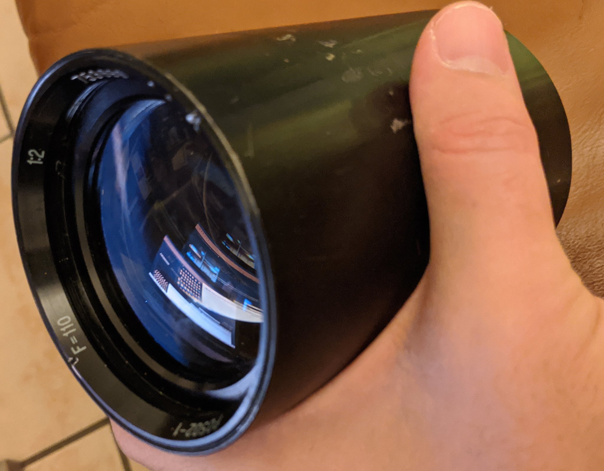

Bonsoir,
Je vous ai un peu parlé de mon envie d'avoir une petit optique en complément de mon dobson. Et bien disons que le projet est sur les rails mais seulement en gare. Je viens de recevoir mon lomo 110 de focal et ouverture f/2.
Je l'ai eu pour pas trop cher mais l'optique est un peu sale et avec de petites rayures, j’espère que ça ne sera pas trop gênant.

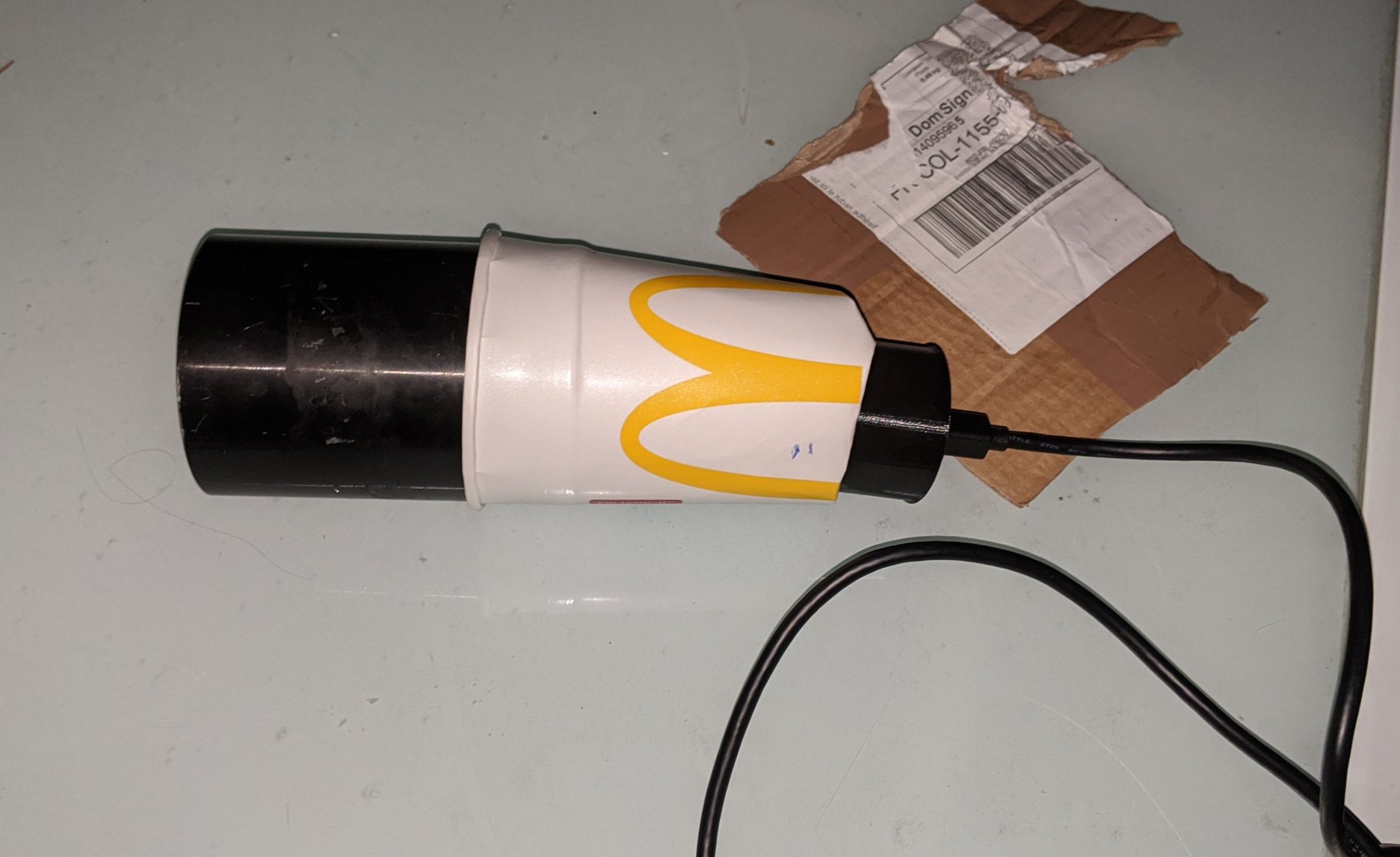

Maintenant, je vous présente la V0.1 du tube:
lomo - Copie.jpg (264.78 Kio) Consulté 7731 fois
Pas sur cependant que je conserve cette base pour la V0.2 :lol: . Je n'ai pas réussi a faire un trépied avec les sachets de frites, donc c'etait à bout de bras. Ce qui explique que je n'ai pu tester que sur la lune.

J'ai reçu le lomo a midi. Et je n'avais rien pour faire un tube. J'ai donc fait avec ce que j'avais sous la main :lol:

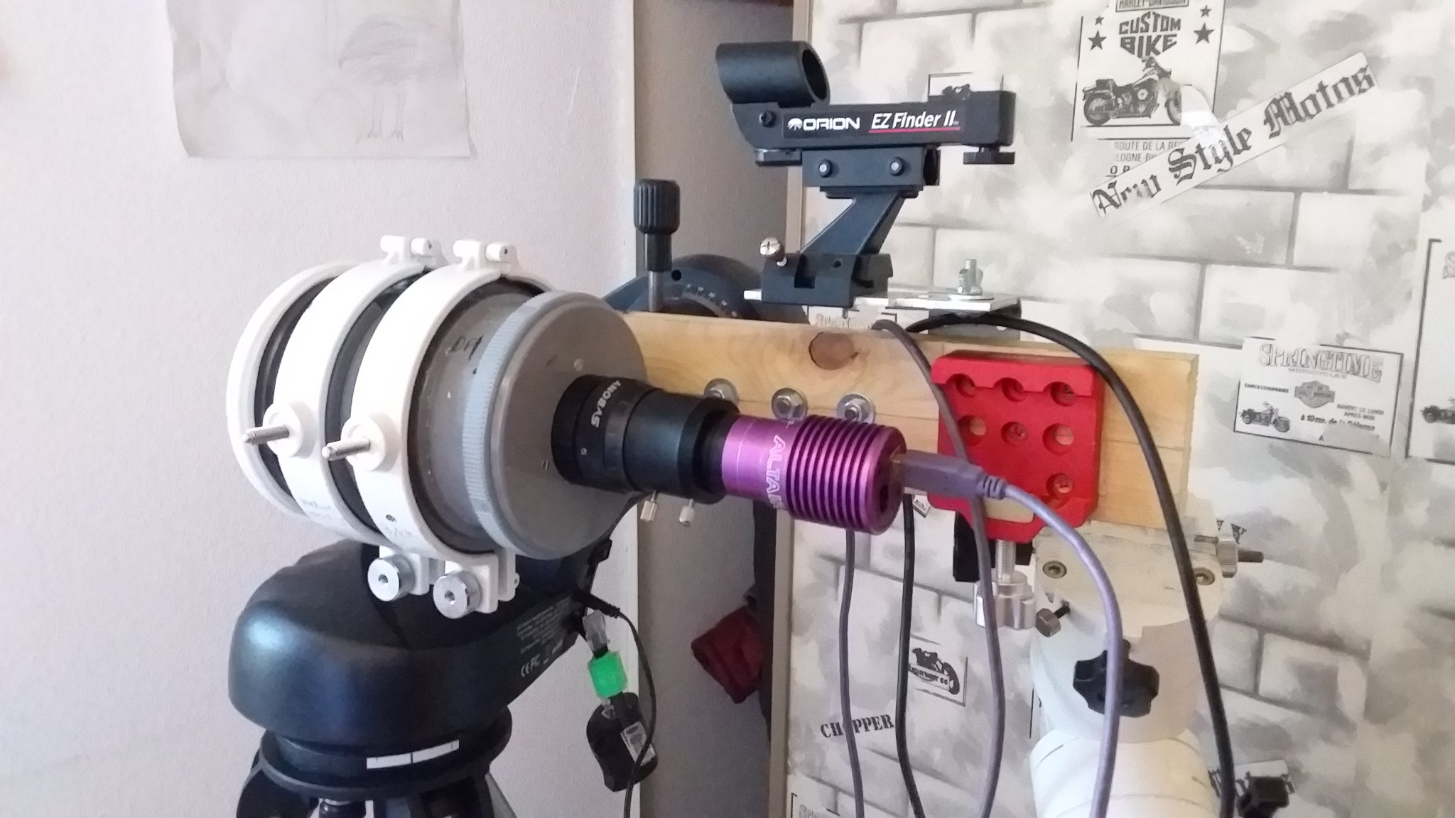

Moi ce qui me plaît c'est l'aspect expérimental/décalé et surtout une recette qui gagne à tout les coups optiques rapides caméras sensibles.
Alors effectivement au niveau résultats nous sommes loin de l'imagerie qualitative 5 étoiles publiables dans les rubriques astrophoto OFF THE YEAR mais nous on s'en tape mais complet complet nous c'est du plaisir à l'état pur du brut de décoffrage à pas cher
Tiens en moment je fais mumuse en mode rapide sans enregistrer avec mon petit bazar le fameux morceau de char'russe T55 150mm f1,5 /290 mono ça dépote sévèrement :closedeyes:

@ouki c'est quoi que tu as mis au cul du Lomo ? un truc de plomberie ?

Sur le coup j'ai eu beauuuuuuuuuucoup de chance tube de chiotte diamètre 100 avec emboiture a chaud a l'arrière bouchon. Puis fixation d'un adaptateur sortie MALE t2 hélicoïdal svbony.
Mais,j'ai un backfocus "genereux" ce montage est conçu pour être multitout caméra bâton/châssis afocale pour la SiOnyx et intensificateur utilisable sur la starseeker et heq5 :)

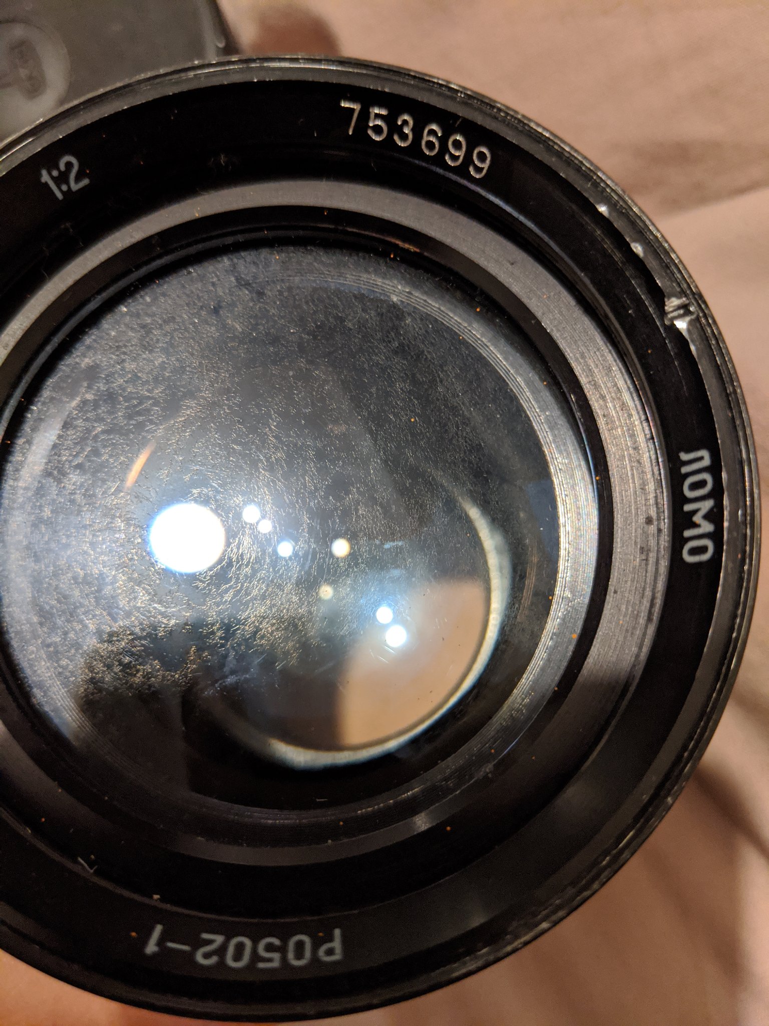

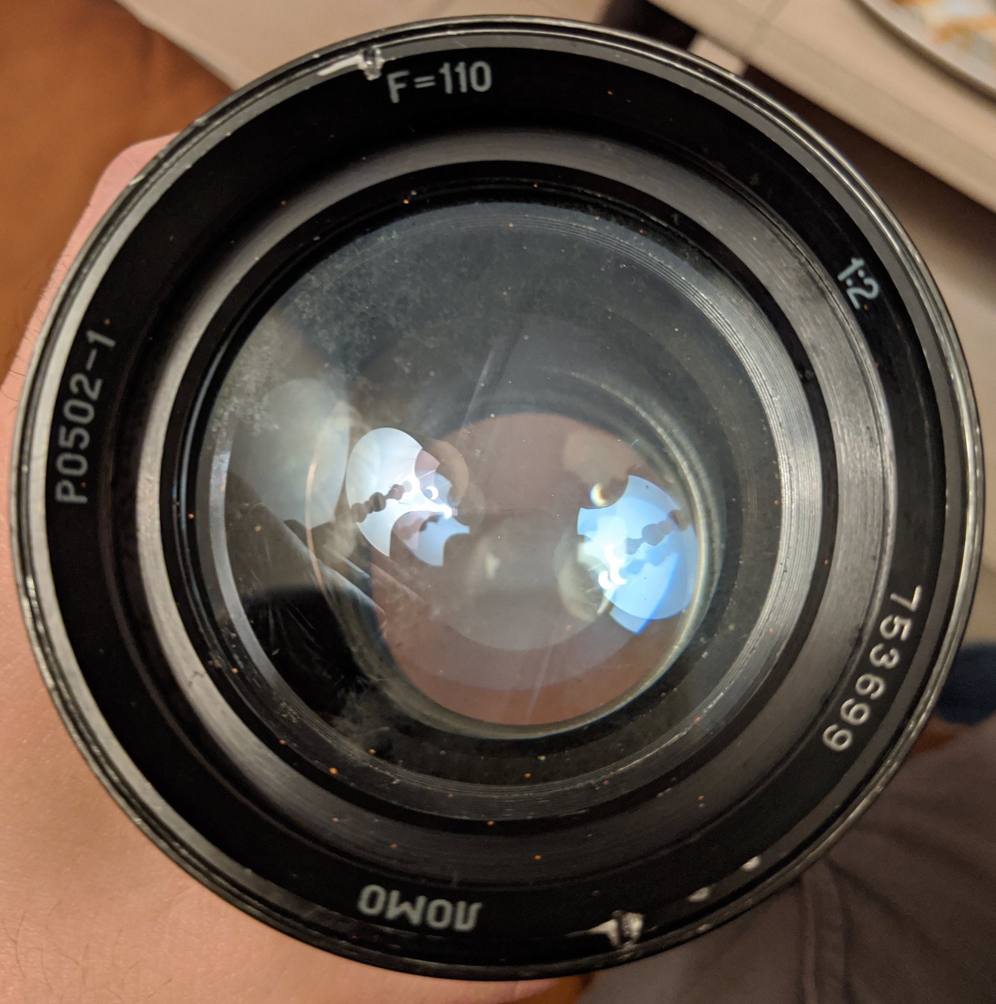

Ce qui me dérange c'est ce qui ressemble a des mini rayures. Mais je n'arrive pas a expliquer comment elles sont arriver a l'intérieur...
Je vois mal un type s'acharner a le démonter pour y mettre un petit coup de paille de fer.
Voilà a quoi ça ressemble.

Ce sont des champignons :? Fungus, un grand classique...

C'est très gênant ? Faut faire quoi ? Sachant que l'ouvrir a pas l'air simple. J'ai essayé mais le pas de vis est d'époque :D . Il est franchement raide. Je sais pas si j'arriverai a l'ouvrir. En le chauffant peu être... Un petit choc thermique des fois ça peut aider ...

@soulearth Si le champignon a attaqué la lentille en profondeur, elle est tout simplement morte, retirer les champignons ne résoudra rien hélas. Dans un premier temps il va te falloir démonter ton objectif, et éliminer les champignons par frottement entre les mains sous l'eau chaude, et passer un coup de vinaigre blanc, laisser tout ça bien secher avant de remonter, si l'attaque du champignon etait encore superficielle, il pourra éventuellement rester quelques traces, si c’est plus en profondeur le pronostic vital de ton objo est engagé. Il a probablement été stocké dans de très mauvaises conditions, les spores de ce champignons sont partout, mais il ne se développent que si les conditions sont favorables pour lui (humide et sombre).
Tu peux peut être accéder a la lentille frontale en dévissant la "bague" sur le dessus, il y a deux encoches, et vu les traces ça a déjà servi. Après je ne connais pas du tout cet objectif.

C'est vrai qu'il est atteint le pauvre.

Oui bien atteind. Mais j'ai contacté le vendeur, photo a l'appui et il m'a déjà remboursé. Du coup j'en ai commandé un autre ( toujours un 110mm ) et j'ai toujours le premier pour commencer a bricoler. Ça se goupille pas trop mal.
