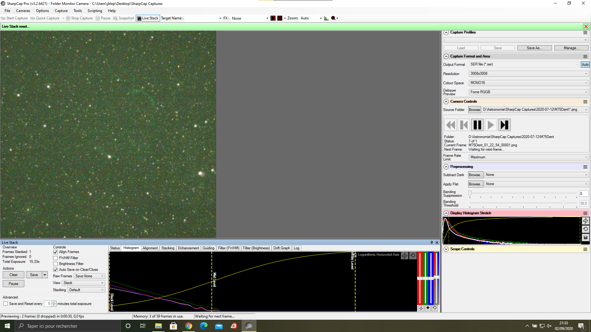

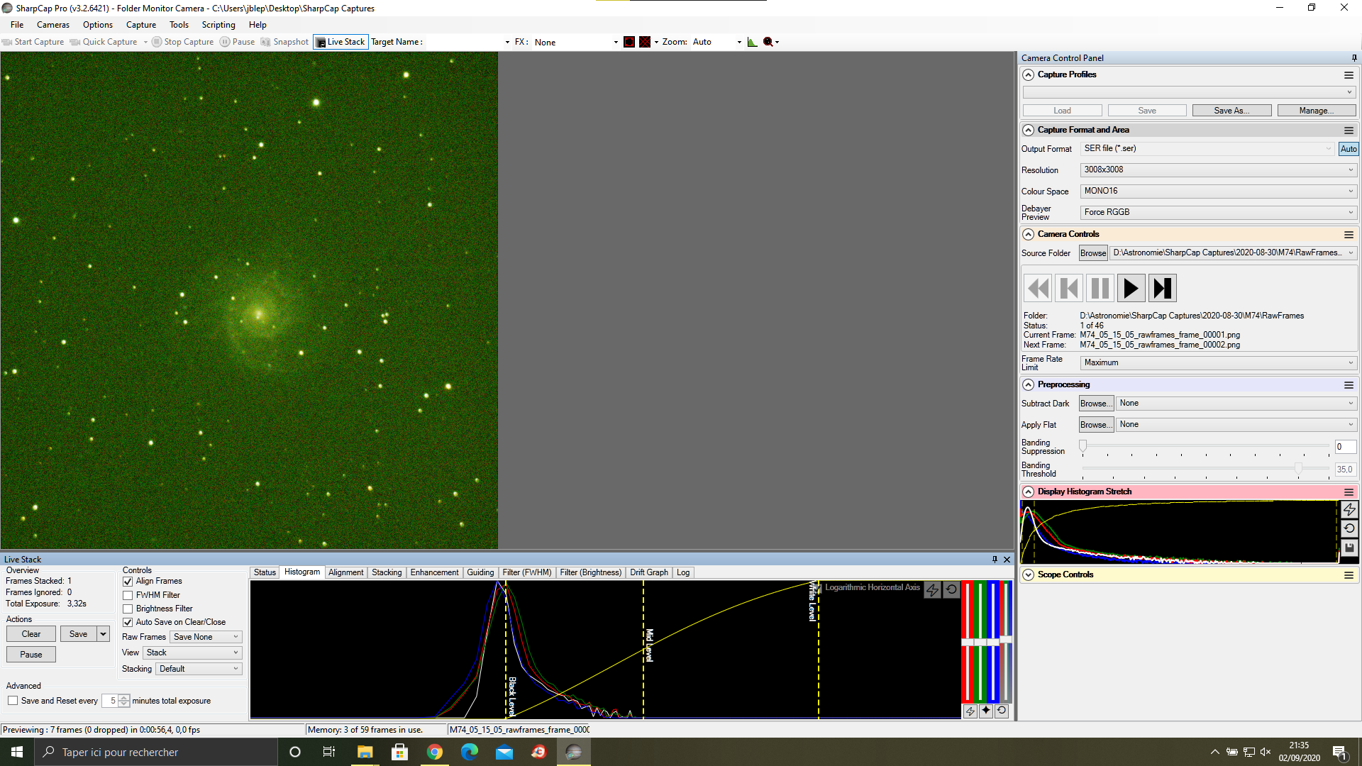

Je rajoute ci dessous, les copies d'écran de ces captures unitaires sous SHarpCap avec un auto stretch.
Celle qui fonctionne bien sous SC et Pi/
Celle sur les Dentelles (OK avec SC) :
Et celle de M74

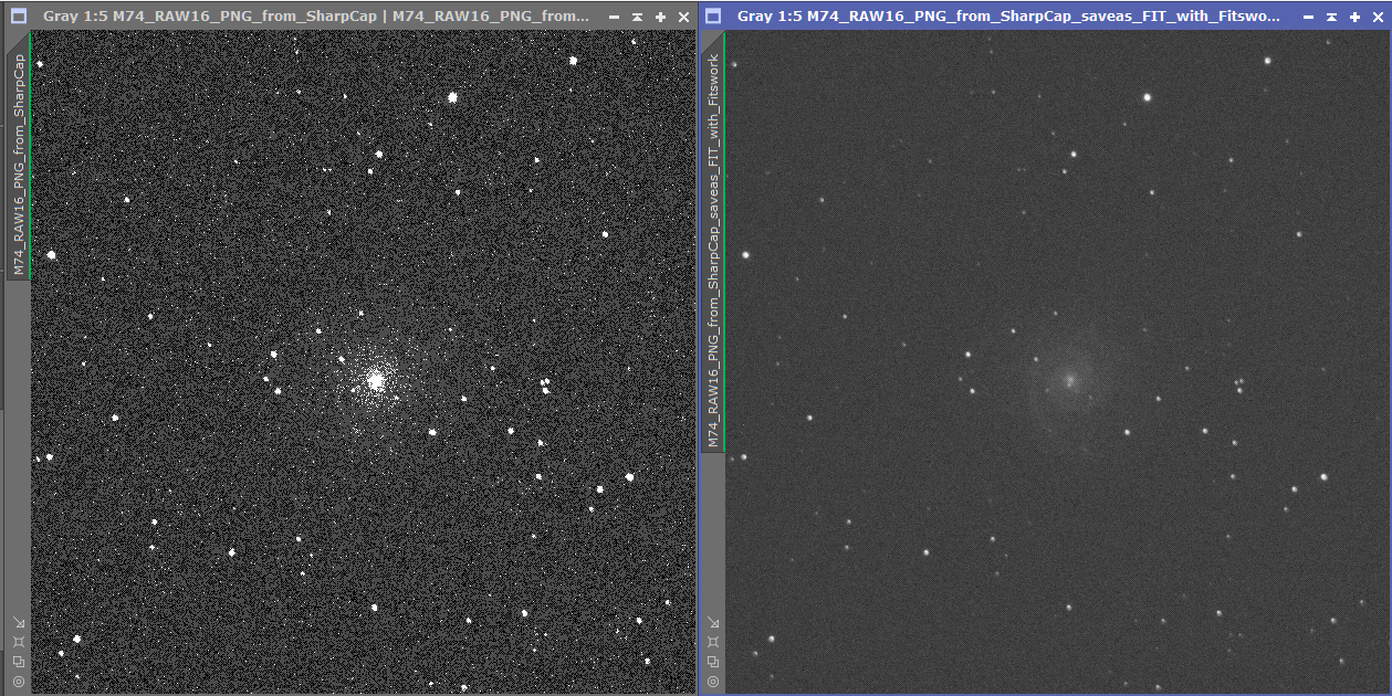

et pour finir, une copie PI des RAW sans debayer sur lesquels j'ai lancé un autostrech avec STF, juste pour montrer la nature différentes de ces RAW :

Voici le dernier test réalisé :
- ouverture du .PNG de SharpCap avec fitswork
- aucun traitement, save as seen en .FIT avec fitswork
- ouverture du .FIT sous PIxInsight
- et là ... tout marche, j'obtiens mon image normale après debayer en RGGB
Ca se voit sans rien faire (ce que j'avais constaté et qui aurait du me donner la réponse à ce moment là): il suffit de faire un autostretch du RAW, on doit voir l'image initial.
Elle sera moche parce que l'image est moche, en noir et blanc avec la matrice qui apparait, mais l'image doit etre visible.
Je vous montre un copie d'écran sous PIxInsight du .PNG et du .FIT non debayerisés sur lequel je fais un auto stretch:
Maintenant, est-ce un bug de Pix qui ouvre mal, un bug de SharCap dans sa construction du .PNG, je ne sais pas.
Je vais déjà chercher à voir ce que ça donnera en forçant les sauvegardes des RAW en .FITS, j'espère que ça réglera le problème; sinon le header du .FITS pourra peut être aider à mieux faire le diagnostique.
A suivre mais déjà un grand pas est fait,

Hello @bemo47 , avec la 533, quand tu selectionnes la sortie "RAW16" SharpCap produit un fichier non debayerisé, suivant les options de format de fichier, ce sera un .FITS ou un .PNG
C'est par exemple le format des darks que tu as fait ou d'un snapshot.
D'ailleurs, avec le "Folder MOnitor Camera", quand tu ouvres un de ces fichiers, il faut activer "FORCE RGGB" dans l'option "Debayer preview", sinon, tu obtiens ça quand tu ouvres ton fichier :
Avec LiveStack, c'est différent : la sauvegarde d'un .FITS "brut" qui contient l'ensemble du stack est un .FITS qui est en RGB, sans besoin d'un dematriçage.
Si tu actives la sauvegarde des captures unitaires, elles ont également besoin d'être debayerisées

C'est ça, +1 avec Djibi. On peut le vérifier en ouvrant le FITS et en regardant ce qu'il y a en entête (FITSWork le permet, ASTAP aussi).
Le FITS de la capture simple est non dématricé, contient une seule "couche" de pixels. Celui sauvé par LiveStack est déjà dématricé et affiche "3" comme nombre de couches de pixels (une par canal de couleur).
