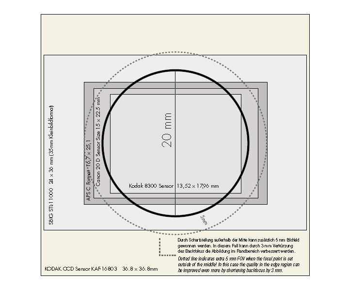

Les deux que j'utilise:
L'ASA Coma Corrector x0.73 et le Paracorr Type-2
L'ASA est très lumineux et respecte la balance des couleur. Pour moi il est top , mais super exigeant, il ne pardonne aucune approximation de collimation / map et tilt.
Correcteur et réduccteur (0.73x)
BF de 65.21mm, 66 mm pour une ouverture de 300, il faut le raccourcir si on l'utilise avec un capteur au format APS-C et décaler la map au tiers du champ de vision.
Le Paracorr, moins exigeant que l'ASA, à utiliser sans le Tunable Top (pas comme sur la photo). Très bon également, pas de problème jusqu'au format APS-C. Excellent également en visuel.
A utiliser avec des Newton entre f/3 et f/5, facteur de grossissement 1,15x
BF de 56mm à ajuster en fonction du setup
