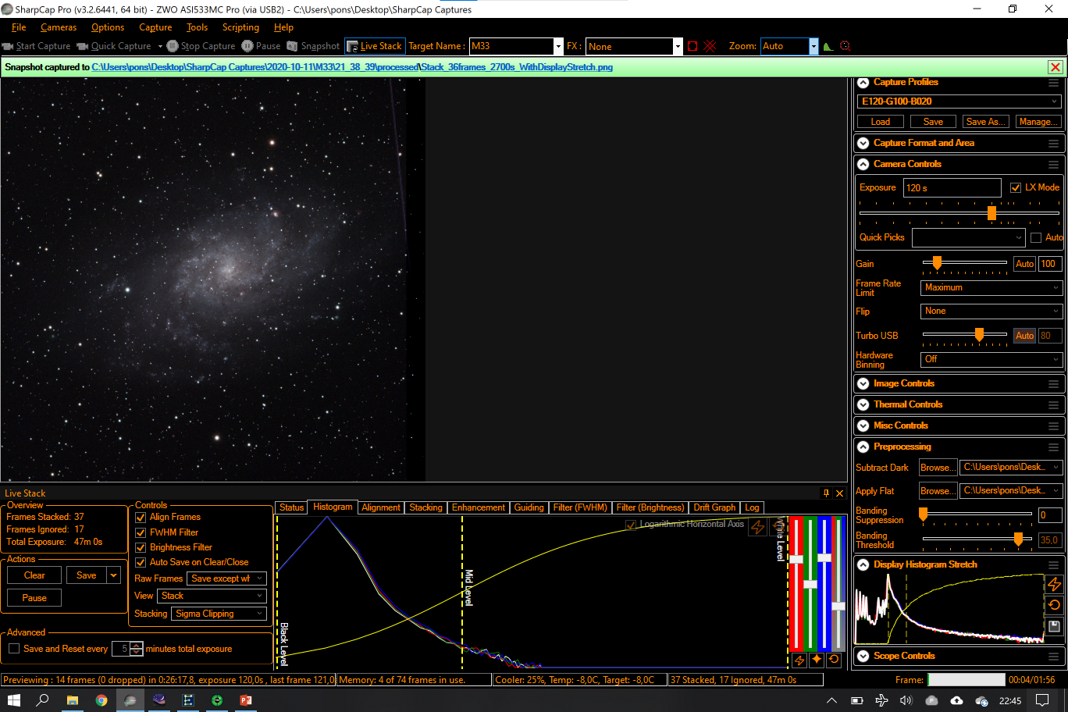

Hello tout le monde,
Voilà des semaines que je ne sortais plus... pas même sur ce forum. Entre sale temps et taf.
Et puis hier une petite fenêtre de tir. J'en ai profité ni une ni deux pour aller stacker M33
Tout a bien fonctionné. Un vrai bonheur.
Mais je me rends compte ce matin que tout mon sharpcap est configuré en PNG. Y compris ma bibliothèque de dark.
J'avais fait une réinstallation au propre pendant la trève et j'ai du louper ce point...
Du coup pas moyen de faire un petit retraitement sympa sous Siril (ou du moins pas simplement...)
Rattrapable ou pas ? Merci pour vos conseil.
Je glisse ici la prise en question
25*60s + 10*120s
25*60s + 10*120s
