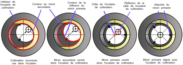

Tu l'auras compris, je suis pas un spécialiste, mais en général je dégrossi au laser, ça aide bien. Ensuite je suis un peu comme toi, le cheshire me laisse toujours perplexe ( je pense que l'utilisation avec des lunettes n'aide pas, faudrait que j’essaie un jour avec des lentilles ) . Du coup, j'utilise plutôt ce type de système ( https://www.pierro-astro.com/materiel-a ... shi_detail ), un bon vieux œilleton mais en bien usiné en sommes.
Je viens de trouver ce lien. Tu sembles être à l'étape 3 : https://www.webastro.net/uploads/monthl ... c156ac.jpg
En tout cas, y'a du taf mais c'est intéressant.

Mon antisèche quand j'ai un trou : https://www.stelvision.com/astro/collim ... pe-newton/
Je sais, je devrais connaitre le truc par cœur, mais bon y'a toujours un moment ou j'ai un doute entre le reflet de primaire, du secondaire, du centre de l’œilleton ...
Je fais plutot dans l'autre sens .
15 oct. 2020, 18:29
Les papiers de couleur aident bien pour ça .
https://www.astrofiles.net/collimation
