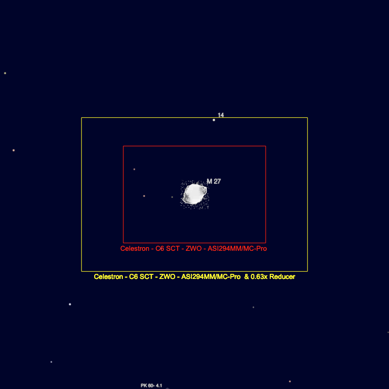

Je me suis amusé a comparer mon dob manuel avec la 385 avec et sans RDF SBONY et ma future cam qhy sans rdf
astronomy_tools_fov (2).png (43.99 Kio) Consulté 3388 fois
en rouge le dobson avec la385 SANS RDF
EXEMPLE PHOTO download/file.php?id=17249&t=1 (mes débuts catastrophes)
en jaune le dobson avec le rdf sbony
download/file.php?id=17304&mode=view
et maintenant en vert avec la qhy294
bon j ai pas de model
alors quand je regarde astronomistools et que je voix en vert je me pose la question pour DU SANS SUIVIS du live stack avec sharcap sa devrais le faire ,bon y la question de luminosité a prendre en compte je pense .
a votre avis les pros du sans suivis
Dernière modification par Fabiolat74 le 10 nov. 2020, 09:55, modifié 1 fois.

Si tu pars à terme sur un C6 pour le VA, je te conseillerais de prendre aussi le réducteur x0.63 Celestron (pas trop cher) si tu ne l'as pas déjà dans ta liste de courses.
Le champ sera respectable et te facilitera la vie pour tout (pointage, platesolve et rapidité de stack avec la 294). Ici j'ai mis la ZWO, c'est le même capteur que la QHY294c.
La Lune rentrera à l'aise dans le champ, M33 aussi (pas M31 par contre, mais c'est le lot de quasi tous nos instruments hors petites lulus ou Hyperstar).
