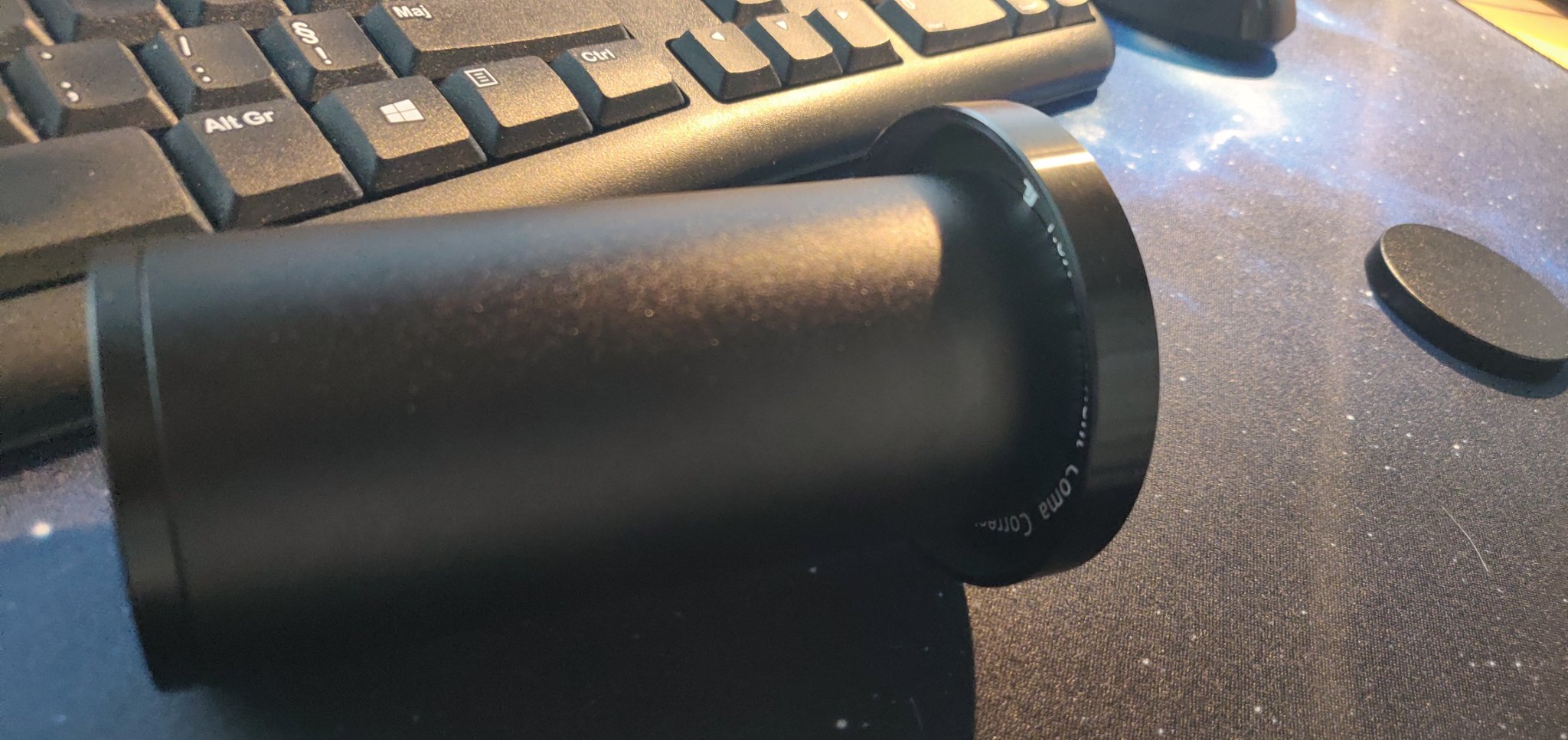

correcteur de coma à 4 lentilles, 235 Euros sur TS, à priori avec une excellente correction surtout pour des tube rapides, f4 pour le mien
sinon l'autre suggéré par @John Mc Burn , le Komakorr ou Maxfield, est à 3 lentilles mais avec un excellent résultatpour les autres tubes F5 et au dessus et il coute 189 Euros
et celui que l'on trouve très souvent sur les Newton, et que j'ai depuis l'achat de mon tube c'est le Baader MPCC Mark III, cout de 161 Euros.
1er constat, le Baader fait 3 ou 4 cms de long, le GPU en fait 10 cms et le Maxfield 7.2 cms, c'est un point important dont il faut tenir compte.
le backfocus reste le même pour la caméra, ici 55mm

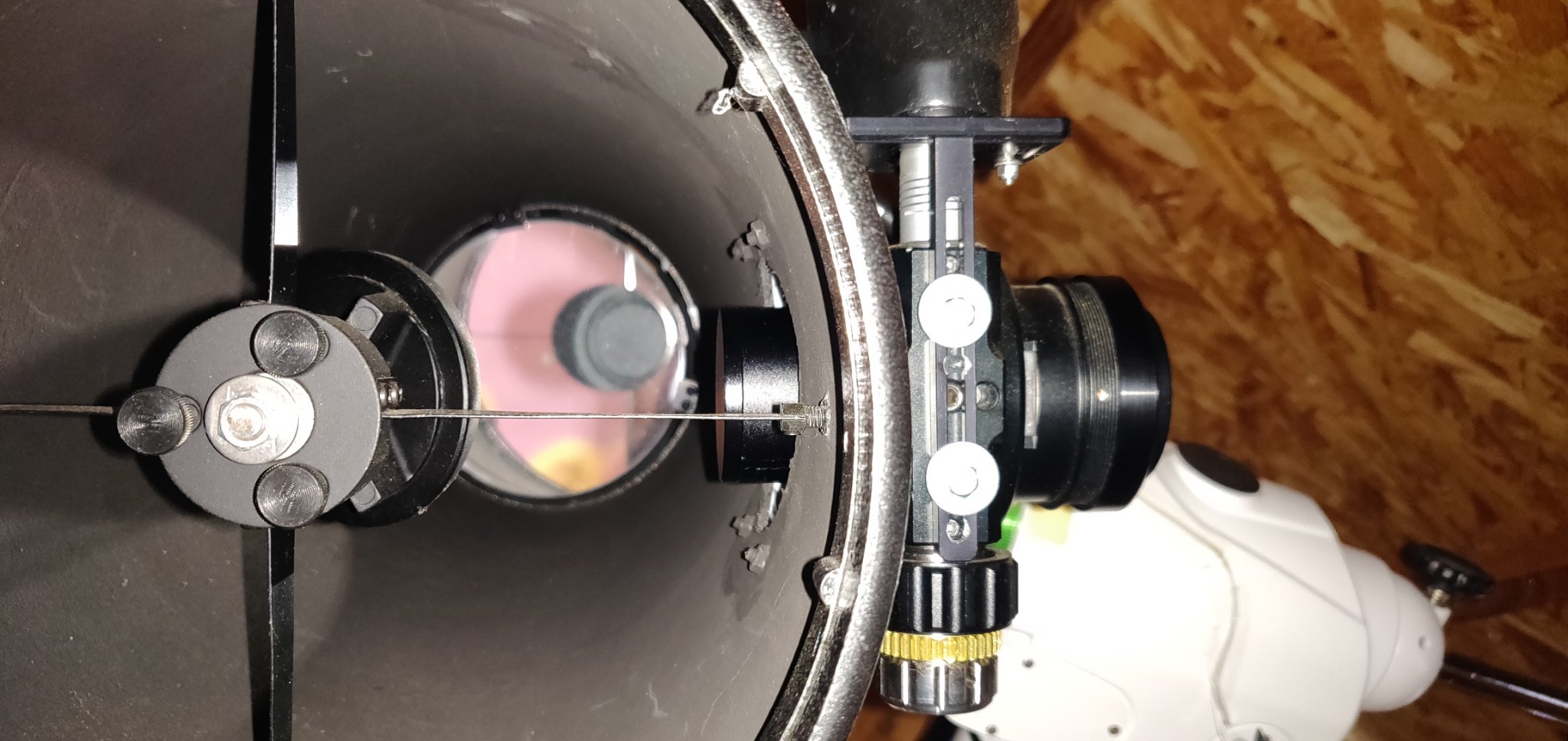

voilà ce que ça donne quand on le monte dans le PO à la place du Baader exactement dans la même position de focus :
pas joli, joli..... ça dépasse allègrement dans le tube
à noter que j'ai aussi pris une bague vissante pour remplacer la fixation sur le PO avec les 3 vis de blocage, le correcteur se visse à l'intérieur de la bague, et la bague vient se visser sur le PO qui a des pas de vis extérieurs, ce qui n'est peut être pas le cas de tous les PO. L'idée est d'avoir une position du montage optique bien concentrique dans le PO et bien dans l'axe optique sans (ou avec moins) risque de tilt.
Inconvénient de ce montage : plus possible de faire tourner la caméra dans le PO pour améliorer le cadrage.... ou alors faut trouver un système...
précision : j'ai enlevé les toiles d'araignée dans le tube avant les photos :ninja: :ninja: :ninja: enfin j'espère ne pas en avoir trop laissé...

et voilà au final la bonne position, il fallait reculer le correcteur dans le PO de 3cms environ pour obtenir une map.
donc ma bague vissante se retrouve à 3cms du pas de vis, donc j'ai remis les 3 vis de blocage en attendant de trouver une solution.. bague allonge de 3 cm ?
image :
au passage on voit aussi (enfin on devine...), qu'ayant reculé le correcteur dans le PO de 3cms ça a aussi réglé le problème du dépassement dans le tube, le correcteur ne dépasse plus, ouf....
quelques réglages de focus , qui me permettent de constater que là ou j'obtenais des HFD de 4.5, maintenant j'obtiens des HFD de 2.5, ce qui est un progrès vraiment très sensible !!! enfin des étoiles qui devraient êtres mieux définies

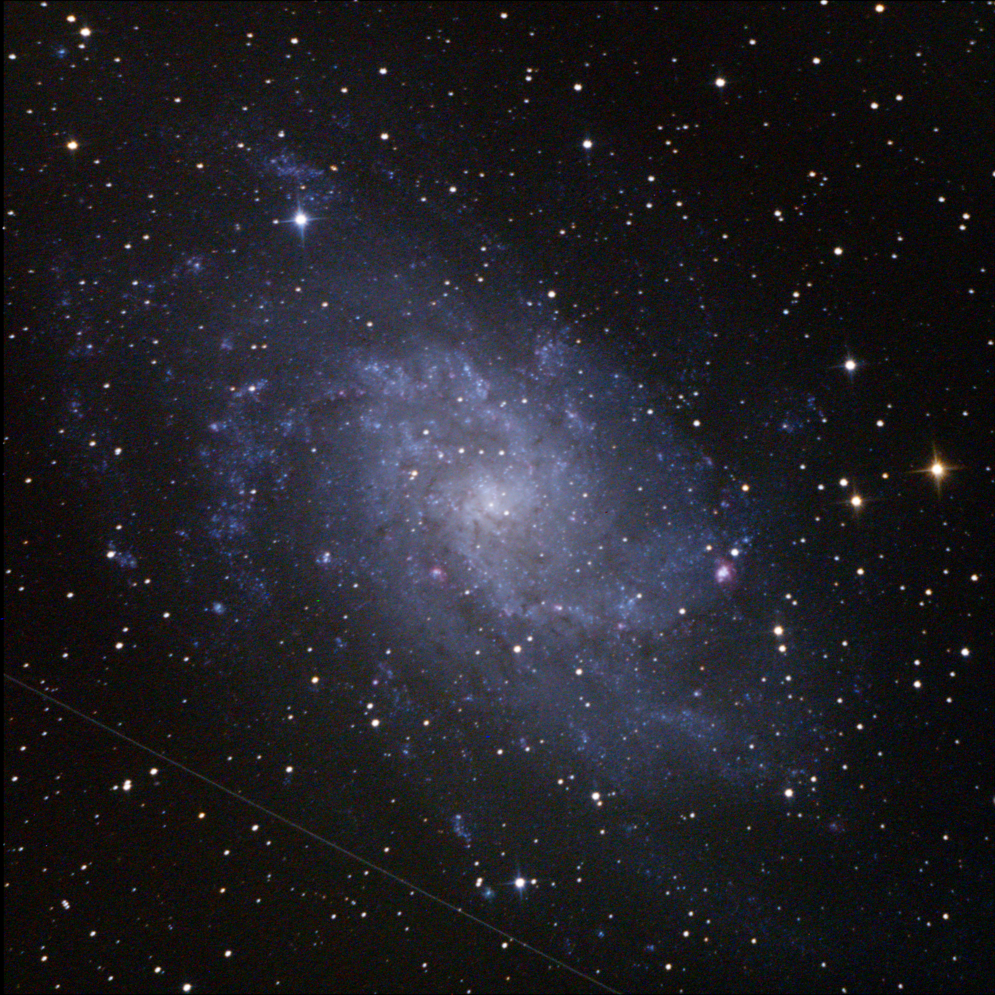

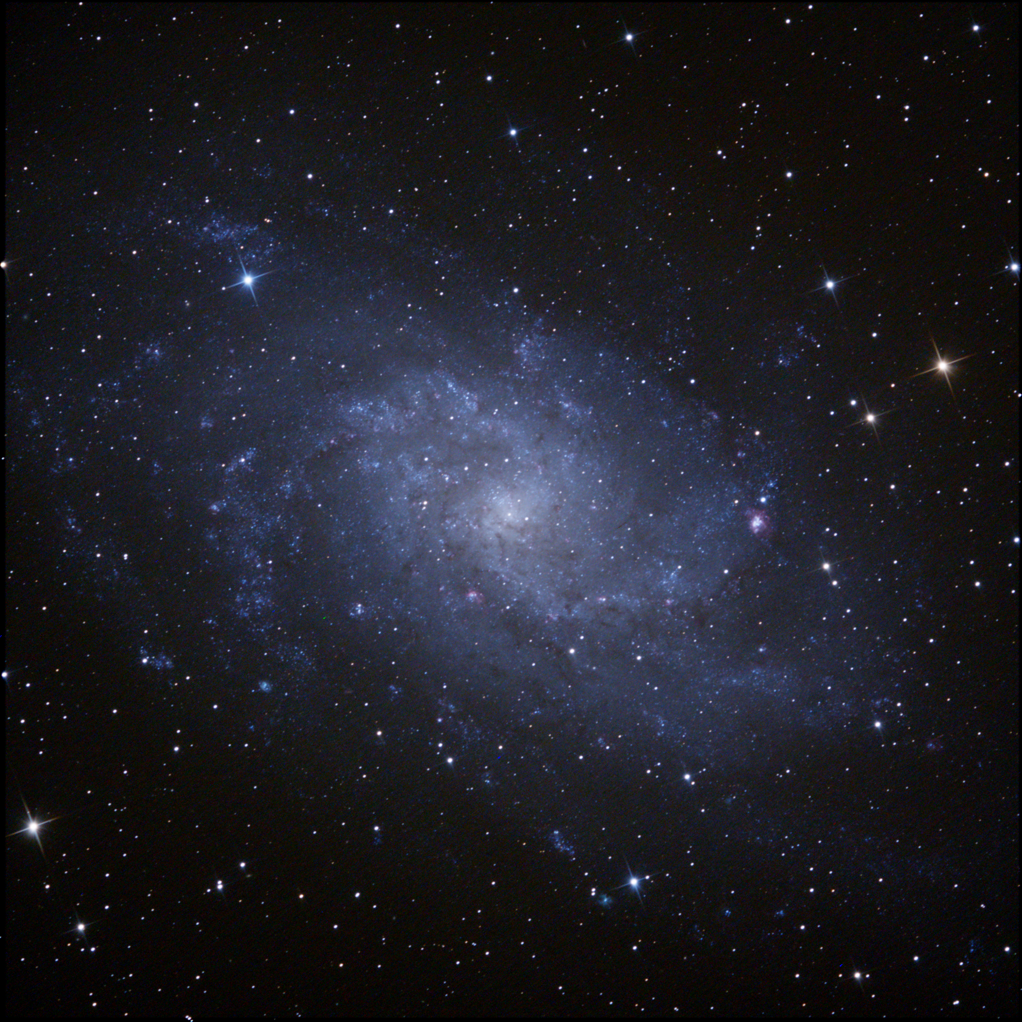

et on attaque une 1ère image, M33, 36 poses de 30sec
que l'on peut comparer avec une prise 3 jours avant avec le Baader monté, 24 poses de 30 sec

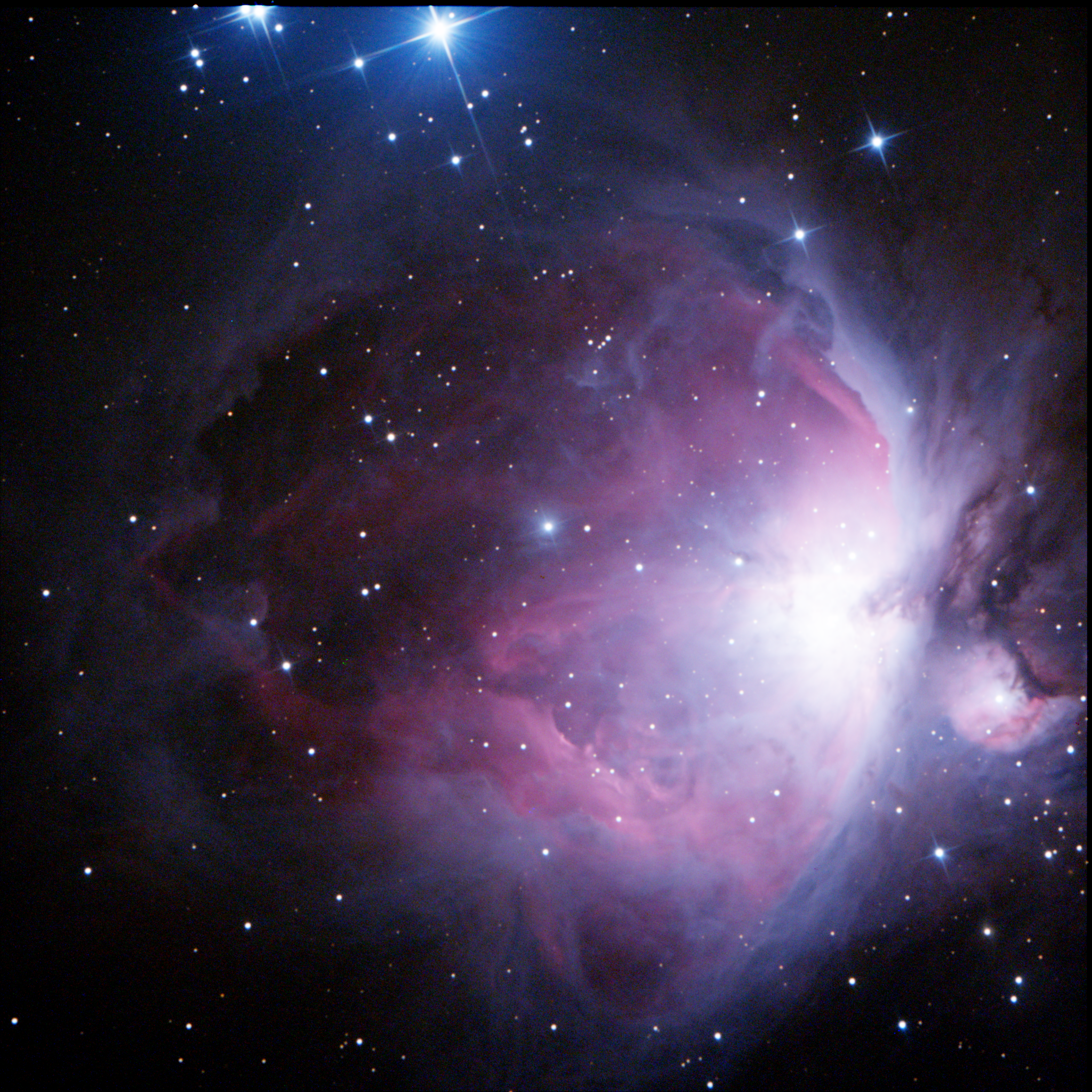

et dans la foulée une M42 encore très basse sur l'horizon, 23 poses de 15 sec :

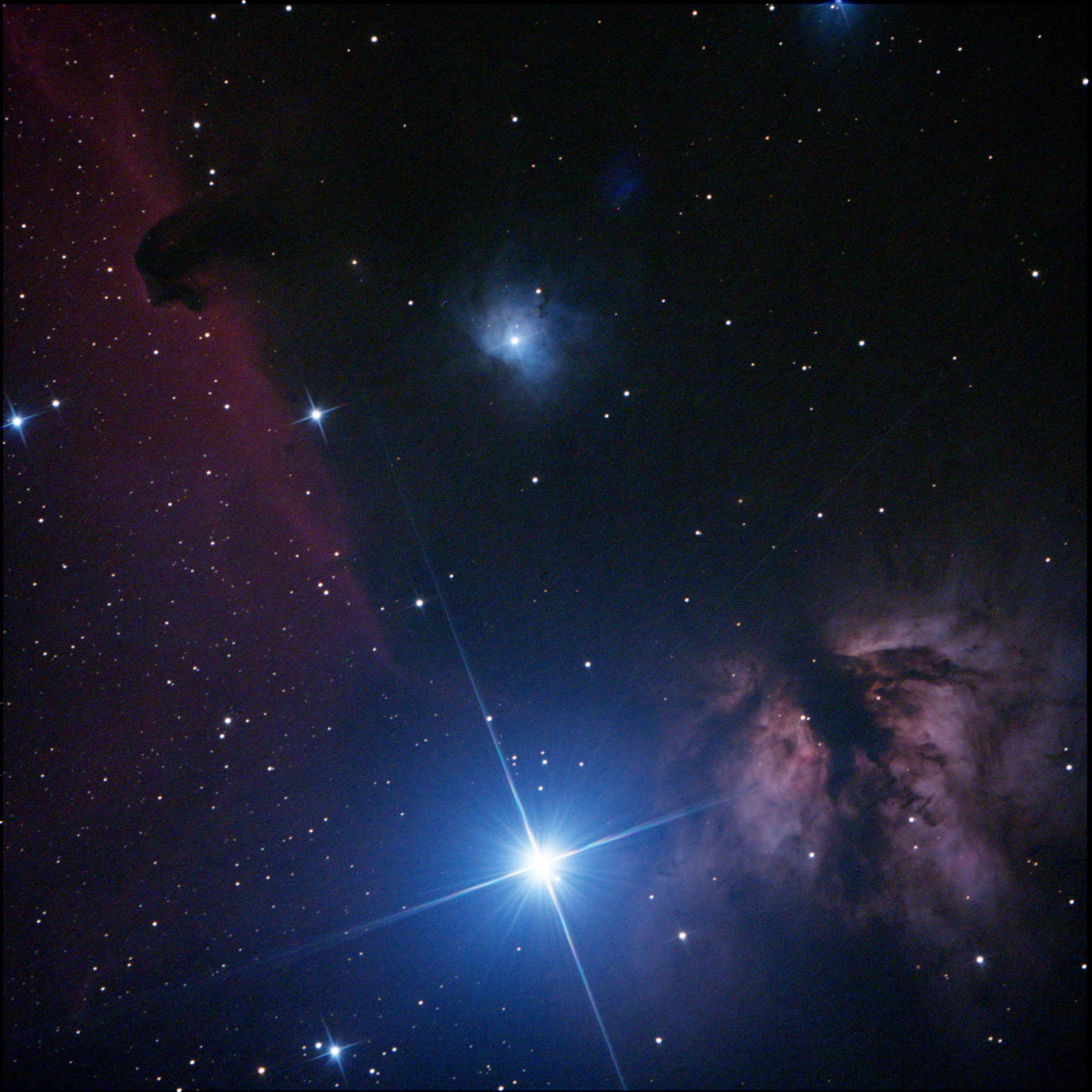

et la tête de cheval avec la flamme, 25 poses de 15sec

Correcteur GPU
Message par Lavinch31 » 09 nov. 2020, 11:55
Je suis novice en la matière mais je trouve que c'est carrément plus propre sur les bords et les étoiles sont moins baveuses , les aigrettes sont bien fines 👍 ( la Map y est pour quelque chose ? )
J'ai l'impression que l'autre photo a été faite sans corrector à comparer :ninja:
En plus il filtre les passages de satellite, il a tout bon ce coma corrector ;)

Message par Lavinch31 » 09 nov. 2020, 12:00
J'aime beaucoup ta M42 et ton bourrin :clap:

haha, non il filtre pas les satellites,
mais oui, c'est très clair, l'image est beaucoup mieux résolue, la définition est nettement meilleure et partout, et le deux images de m33 sont bien avec correcteur, mais l'ancienne avec le Baader et la nouvelle avec le GPU
en fait la Baader, il corrige un peu la coma, mais il empâte les étoiles un peu partout, et on voit bien qu'avec le GPU c'est beaucoup plus net et résolu, les volutes bleues dans les zones rouges de M42 n'apparaissaient jamais avec le Baader
conclusion, quand on s'équipe, économiser 75 Euros sur le correcteur c'est un très mauvais calcul ! au pire on y mets 30 euros de plus que le Baader et on a le Maxfield qui fait presque aussi bien.
