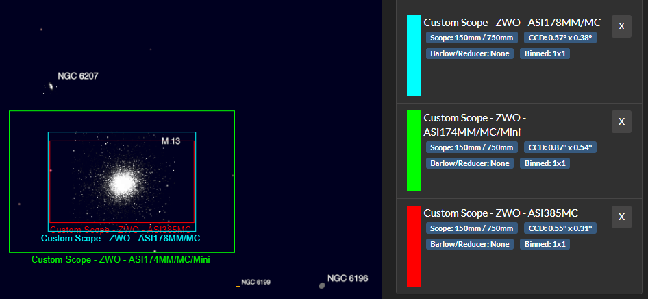

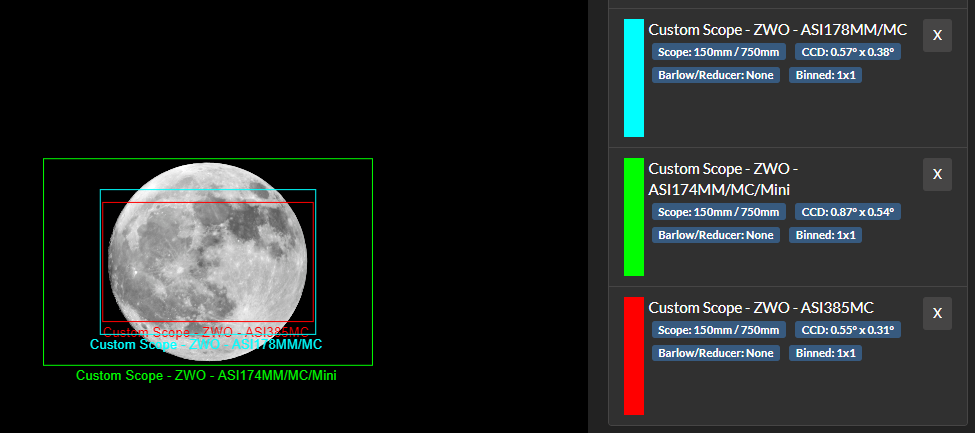

Message par kaelig » 18 janv. 2021, 22:48
Personnellement, ayant un tube assez proche, je te conseille une monture goto.
La caméra se comporte comme un oculaire qui fournit un très fort grossissement, donc on a du mal parfois à trouver notre cible, car qui dit fort grossissement dit champ plus petit. Pour ne pas regretter, je te conseillerai un goto dès le départ, ca te facilitera la vie.
Pour la caméra une 385 ou une 178 ferait bien l'affaire. Je te conseille de tester ta configuration avec astronomy.tools
https://astronomy.tools/calculators/field_of_view/
En espérant t'avoir aidé un peu.

Message par seb35650 » 28 janv. 2021, 11:28
Merci pour vos réponses.
Kaelig : AstronomyTools est très intéressant pour se représenter ce que l'on voit. Effectivement, la caméra réduit fortement le champ de vision.
John Mc Burn : je suis intéressé par le ciel profond plutôt que le planétaire. Pour les grosses nébuleuses, ça va être compliqué car limité par le budget.
