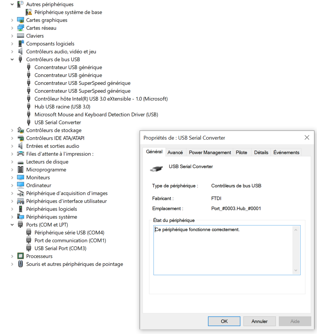

Rends-toi sur le site de Pierro Astro pour télécharger le pilote de ce convertisseur USB-série.

Message par turbojf » 06 déc. 2020, 14:32
Messages : 1896

Message par turbojf » 06 déc. 2020, 14:38

@pejive ne t'embête pas avec ce plugin Stellarium de gestion du télescope (qui va être progressivement abandonné). Utilise ASCOM (plateforme à installer) et le pilote Celestron ASCOM ("Celestron Unified (6.1.7350, Feb 2020) Telescope & Focuser") trouvable ici https://www.ascom-standards.org/Downloa ... rivers.htm
Si tu vois bien le pilote USB-RS232 dont @turbojf a posté les captures d'écran, tu n'as rien d'autre à faire. Enfin si : tu peux même installer le fameux CPWI et entrer dans la joie du pilotage de monture moderne.

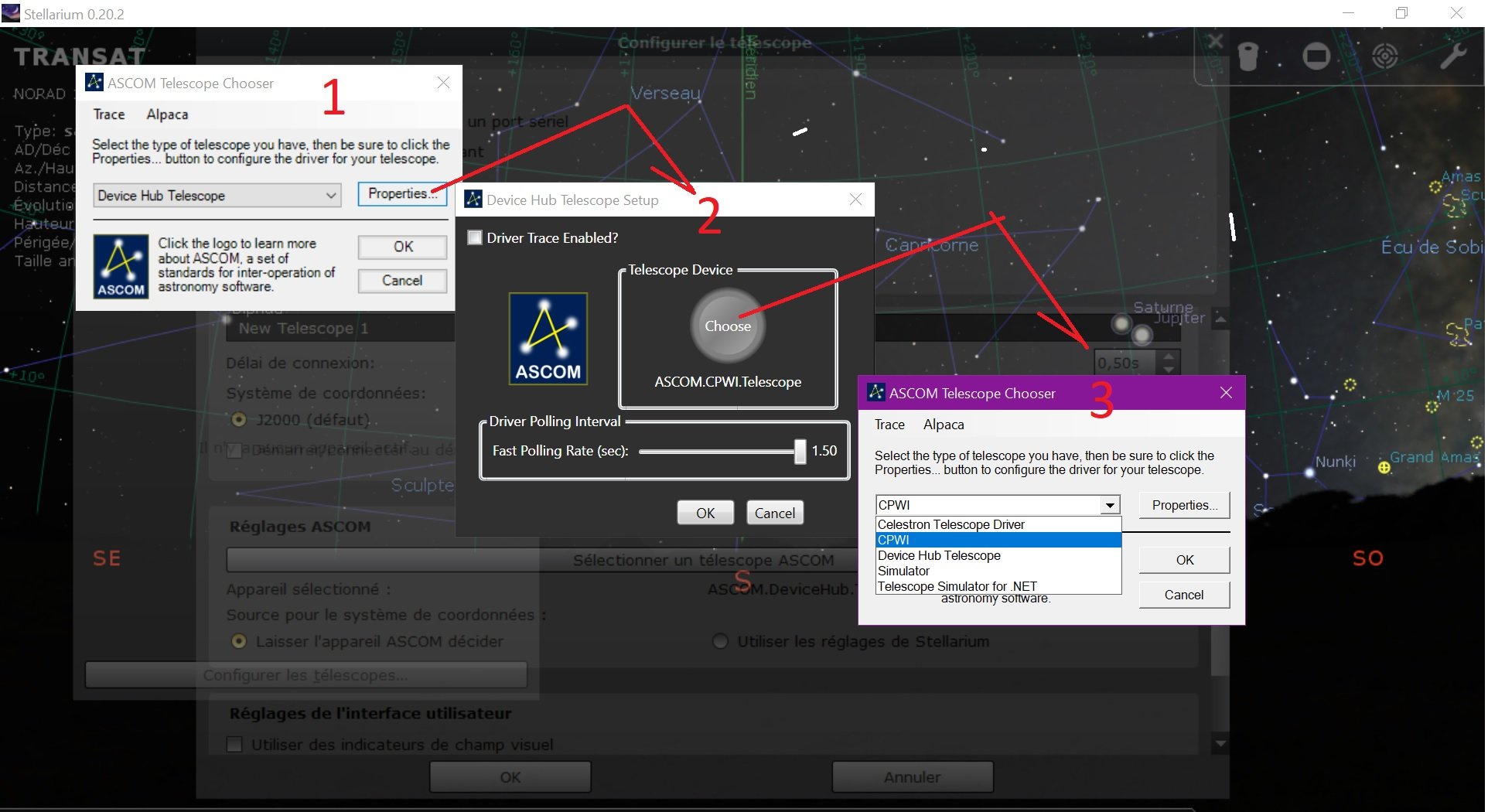

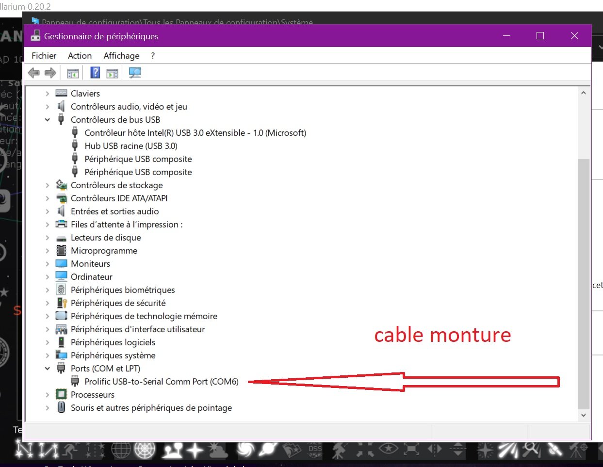

J'ai les 2 configurations Stellarium
1 avec CPWI ( sous ascom)
1 ASCOM seulement
- MONTURE CONNECTEE A L ORDI -
Voici les copies écran si ca peut faire avancer
Je suis configuré = laisser choisir ASCOM
Mais en cliquant sur choisir un telescope comme pour en prendre un autre on voit des choses
En cliquant proprietes , on ouvre les choses suivantes
Bpn chez moi il me propose bien sur CPWI ( je les ai mariés )
Mais on peut choisir Célestron
La monture est connectée , le cable 'Prolofic' et son pilote bien reconnu par windows (Port com6 ici )
Ce n'est pas un cable Celestron , c'est un cable que j'ai acheté en Angleterre a un gars qui les fabrique , pas eu de soucis de mémoire avec windows pour le faire reconnaitre .
