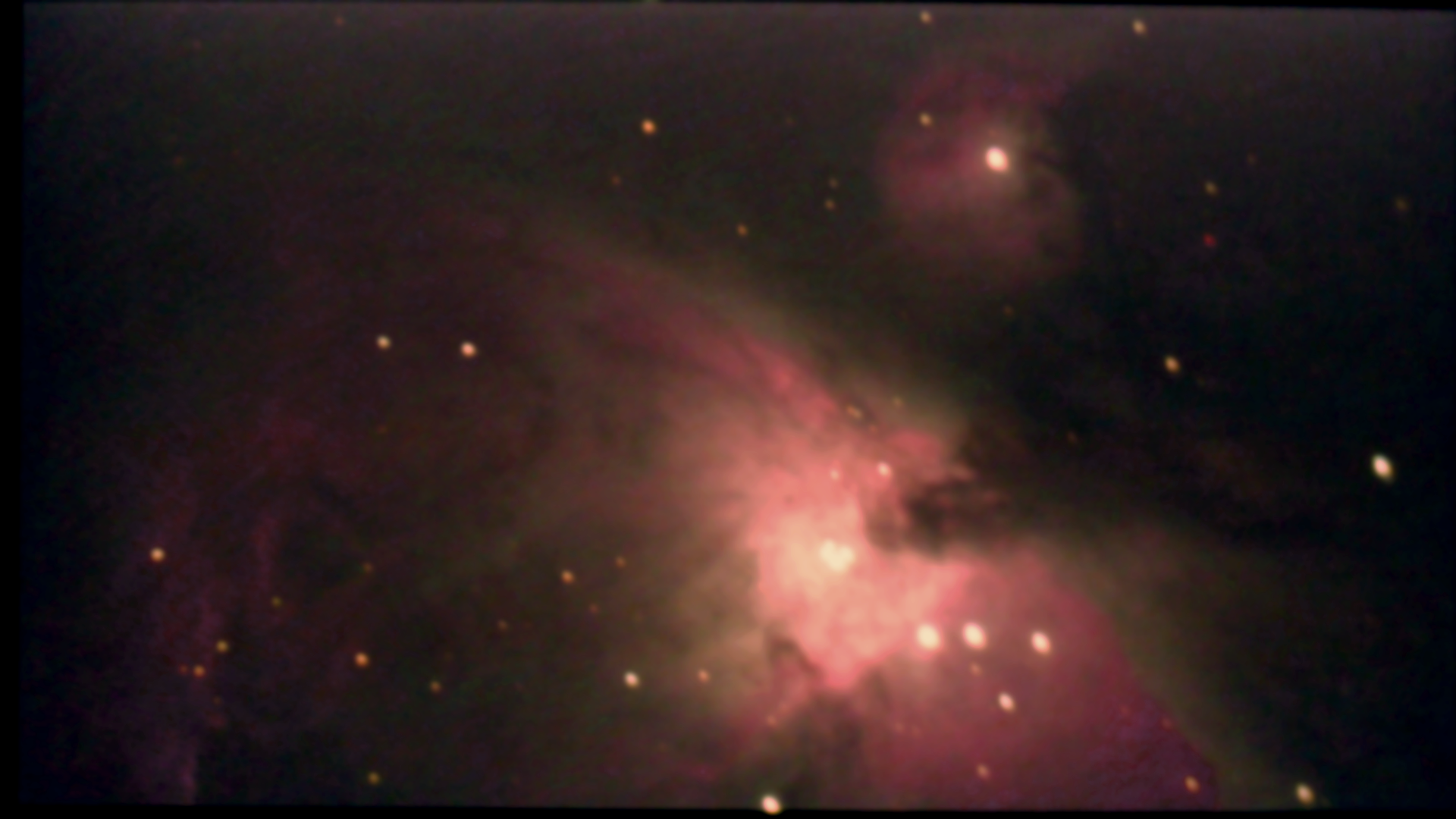

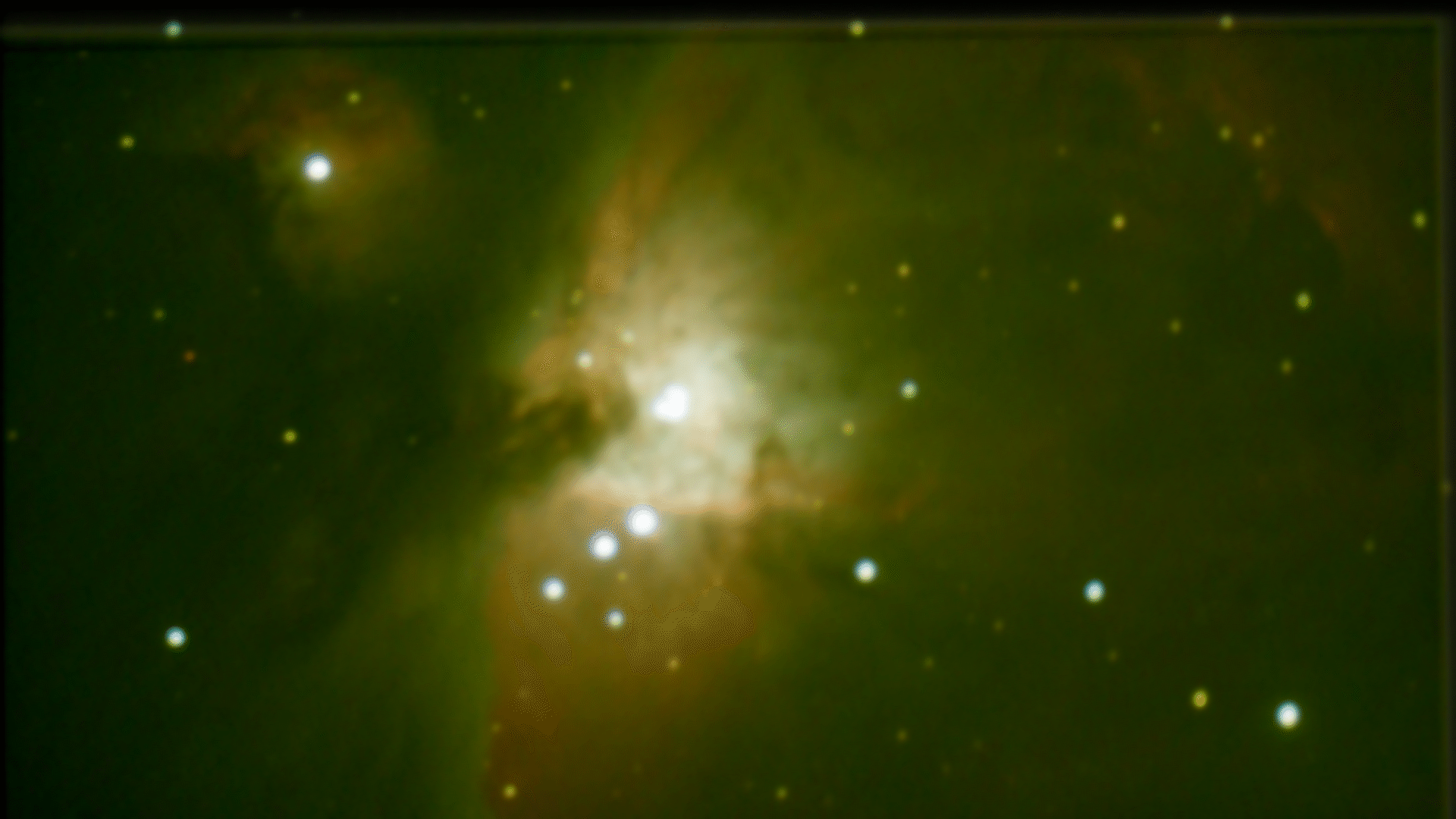

mes premieres en suivi fabiolat74
la nuit du 10 11 2020
je rentre du taff je mange et je saute sur l occasion

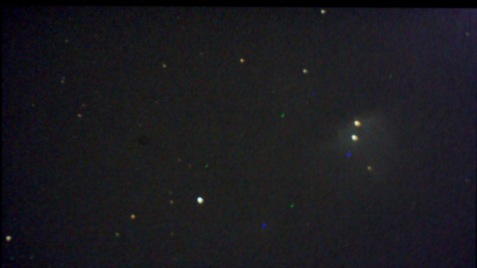

ho le ciel est clément j en profite pour tester mon nouveau scope mon nextar évolution C6 N ayant toujours par reçu ma camera 294 (ALI EXPRESS 28 JOURS COMMANDE) je lui colle la 385 et j enlève mon réducteur de focal 0.63 et je met celui de ALTAIR 0.5 car je n 'ai pas les rallonges nécessaires pour le réducteur de celestron.
et me voila a faire la mise au point et bien sa change du dobson plus pointilleux en précision masque de bahthinove devrais arriver aujourd'hui puis j enclenche le wifi synchro skyportail et connexion et alignement allez hop "3 étoiles ET OKI confirmation alignement

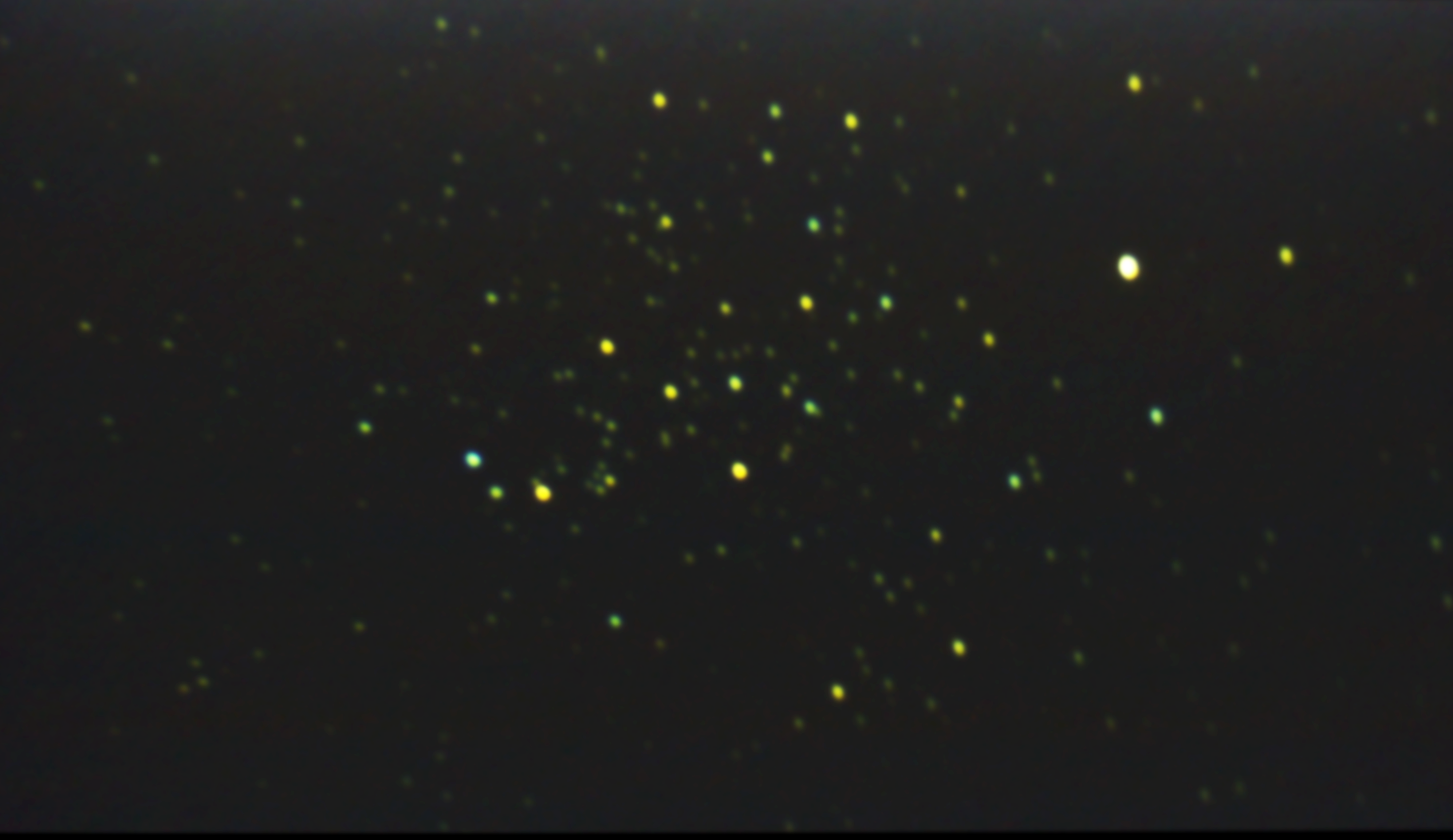

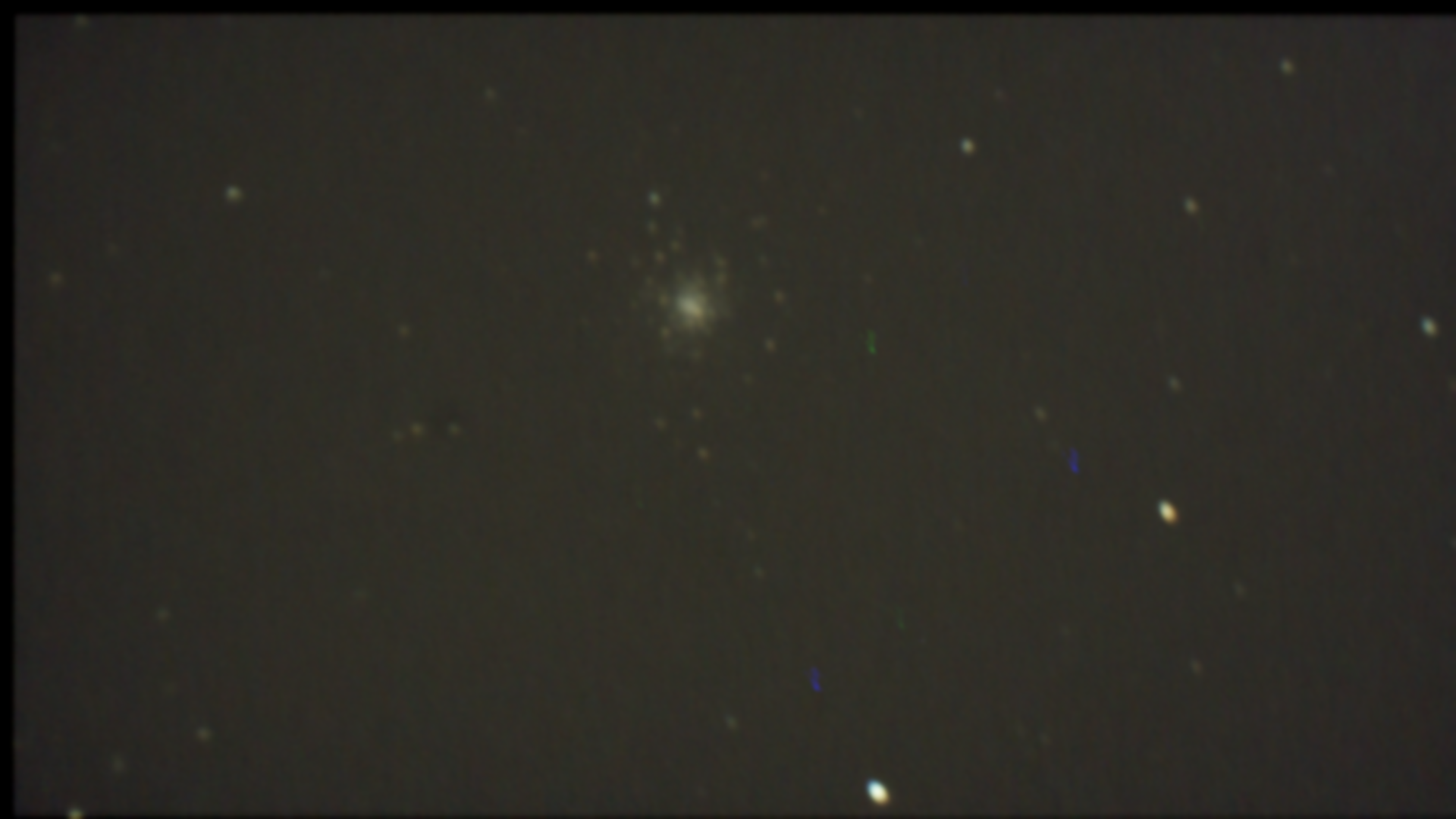

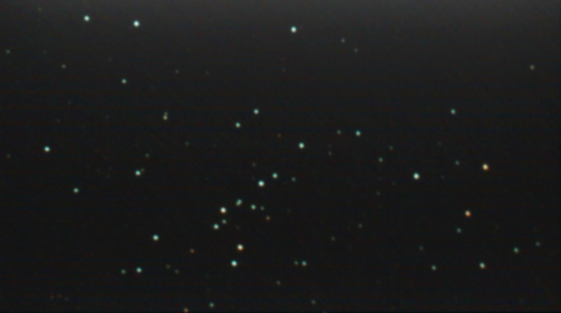

voila vite fait un dark voila mes premiers exploits sans traitement
M79 110FRAMES 83S orion 60FRAMES 300S

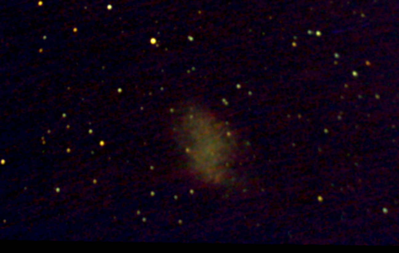

M78 62FRAMES 118S M74 101FRAMES 197S Quand je regarde les photos bon y as des points chauds mais surtout ce genre de trainée qui je pense viens du suivi est ce du que j ai fais juste l'alignement 3 ETOILES a l oculaire et faut il en faire 5 à 10 afin d être plus précis;
voila ce matin je me pose ces questions sur la qualité du au suivis et je parle pas du coma a cause du réducteur de focal des points chauds et pollution lumineuse .
bon va valoir que je trouver une solution avec cpwi et faire l alignement avec plate solver .

Je pense que ça vient du réducteur de 0.5 , mais on croirait que tu n'as pas fait la mise au point (vite fait ??)
C'est bien comateux , avec le 6.3 ca ne doit pas faire ça du tout .

@kawa en faite avec le reducteur 0.63 la camera doit etre a 105 MM ENV comme je n avais pas les rallonges que je viens de recevoir ce jours meme je l 'ai enlevé et j ai mis mon rdf de 0.5 d altair du coup je connais le probleme du coma avec celle ci . quand a la map vite et bien fais , la je viens egalement de recevoir le masque de bahtinov qui va m' aider a bien maitriser le c6 pour la map .Le but de la soirée etait de reussir surtout a effectué un suivi chose réussit je pense.
Voila ce qui me gène c est le suivi quand je regarde ma photo de M74 je voix sur toute la photo un genre de trainé de biais . est ce normal je pense pas .

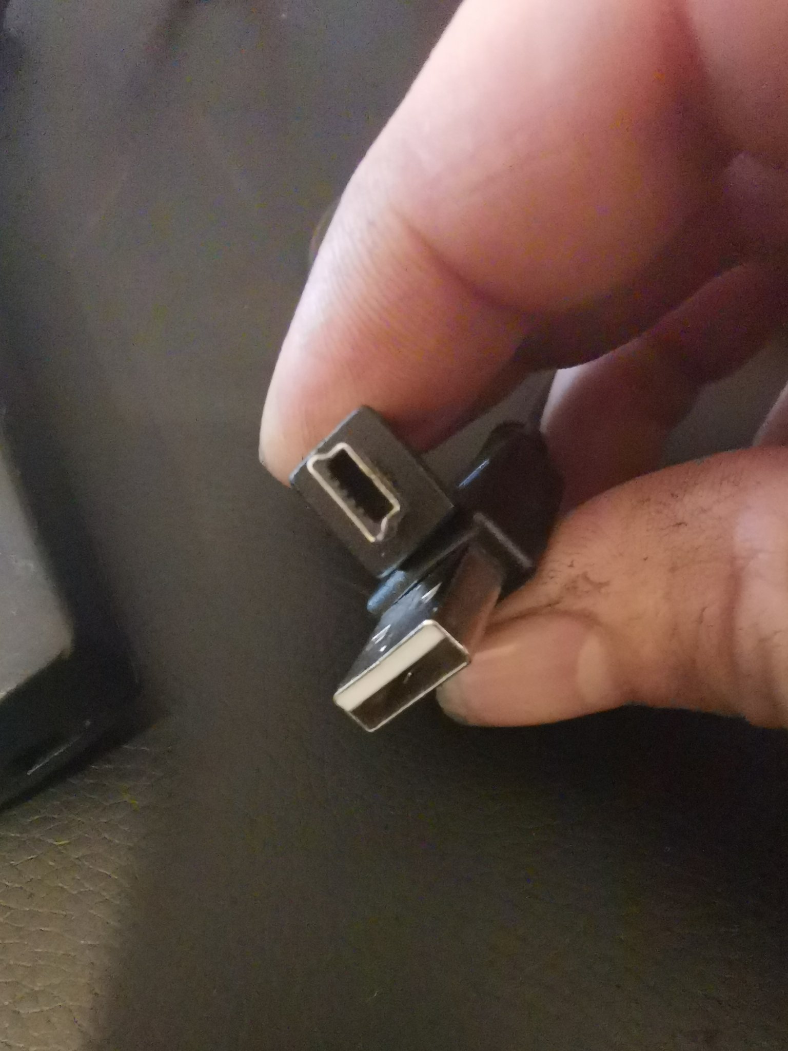

En attendant , il y a les TAG bleu en bas de la page d'accueil
En cliquant CPWI
viewtopic.php?f=22&t=610
Je n'ai pas cette monture mais en principe chez Célestron le cable MINI usb / USB (A) male PC
Tout passe à travers la raquette .

Donc, dans l'ordre précis (sans platesolve pour l'instant)
1- Installer la plateforme ASCOM : https://www.ascom-standards.org/Downloads/Index.htm tout à droite
2- Installer CPWI : https://www.celestron.com/pages/celestr ... l-software
3 - Brancher la raquette sur la monture
4 - Allumer la monture
5 - Je pars du principe que ta raquette a un port mini-USB en bas. Brancher un câble USB A -> mini USB B entre le PC et la raquette. 6 - Lancer CPWI. Cliquer sur Connect, puis "via Handcontrol"

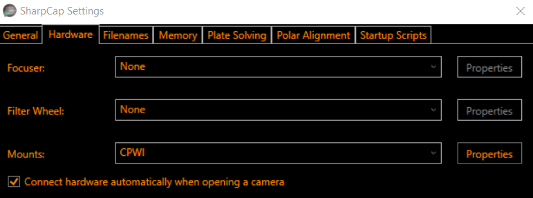

suite a ça direction sharcap parametre setting : hardware :mounts: selection cpwi rebbot sharcap
reconnection puis selection cam
cpwi reconnu et en meme temps a priori le plate solver aussi le hic bas quand je clic sur les flèches haut bas droite gauche j entend bien l exécution effectuée mais le scope bouge pas juste un petit accou.
Quelqu'un a une idée?????

2EME SORTIE AVEC LE C6 QUE JE MAITRISE PAS DU TOUT
petite soirée bien galère avant de comprendre que j ai de la condensation et je regarde partout je voix rien c est alors que je regarde mon rdf tout en bué grrr dommage en début de poste le fmh était de 3 env . bon vais prévoir un cordon chauffant.
lune en plein jours 17H30 ENV ESQUIMO NEBULA 342F241S a partir de maintenant les photos bof bof
M1 258F222S CROP M35 243F209S
M42 378F255S M67 180F127S
NGC2244 CENTRE ROSETTE 242F163S
NGC2261 181F 122S M48 200F141S
M50 275F194S Bon un peu dessus de ma soirée vu du résultat mais content d'avoir put faire une soirée quand même depuis le temps .
albireo38
- Messages : 891
- Inscription : 18 oct. 2019, 18:44
- Localisation : la Tour du Crieu Ariège
CROVA EN SUIVI FABIOLAT74
Salut @Fabiolat74,
Tu n’aurais pas un pb de mise au point ? Il y a encore un côté flou
- Fabiolat74
- Messages : 9771
j ai eu de la condensation sur mon rdf mais je m en suis aperçu trop tard , voila j attend mes cordons chauffants commandés pour la prochaine fois .
Je suis en apprentissage avec ce setup . La mise au point faite avec un bahtinov en ayant bien centré les 6 aigrettes comme le logo du site

juste une petite M42 BRUT DE BRUT
le but n étant pas de faire un super truc mais de finalisé ma monture c6.
C6- CPWI- carte du ciel- astap et camera 385 cordon chauffant
le suivi nickel juste le plate solve ou il me manque un fichier V17pour astap (résolu ce matin) sinon le reste super cool tout fonctionne a merveille goto depuis cpwi ou carte du ciel fonctionne en sélectionnant l objectif.
Bon le wedge sera le bienvenue après lol le porte monnaie vide heu ca revient chère toutes ces petites bêtes qui s'agrémente au fur a mesure '412F 401S 1074F 1110S
