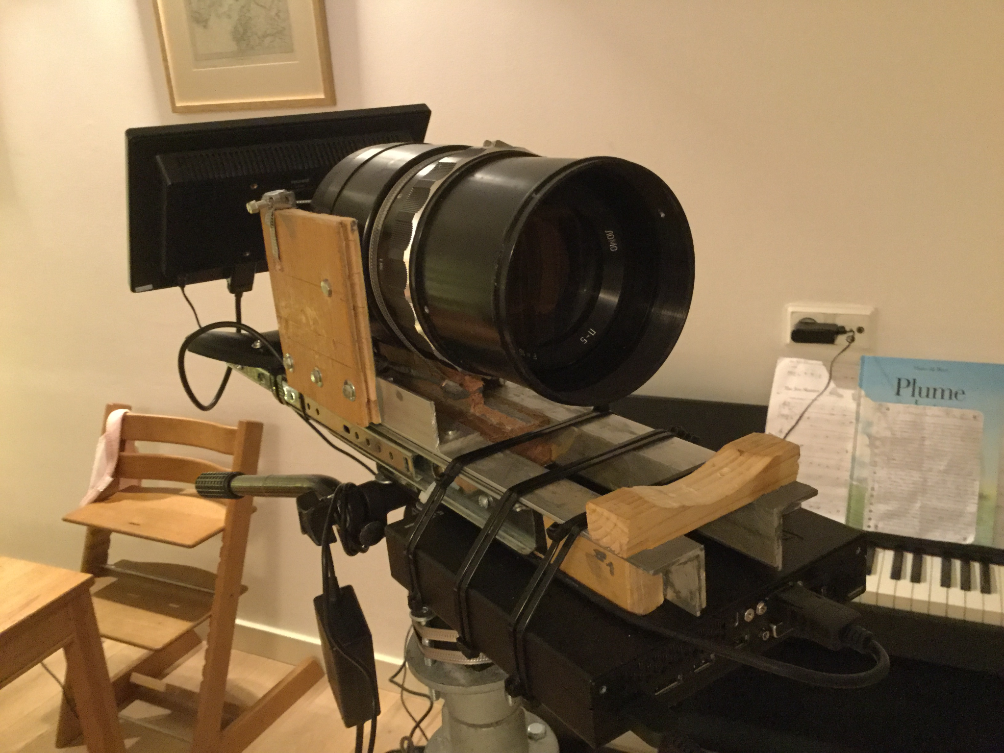

Message par Lambda » 18 déc. 2020, 00:13
Salut! :)
Bon, suite aux enseignements tirés du récent fil "HELP INFORMATIQUE", et après vous avoir tenu la jambe un bon moment là dessus, j'ai donc bricolé un truc qui commence à correspondre à mon cahier des charges:
- "transportable" et utilisable sur trépied,
- modulaire tant au niveau optique qu'informatique,
- capable de marcher aussi bien en mode VN terrestre que VN/VA astro, et cela au cours d'une même session d'observation,
- rigolo et plaisant à l'usage.
- très orienté vidéo/"temps réel"...
- sans fil à la patte.... Là c'est en cours d'étude...
J'avais commencé à faire un assemblage de ce type:
http://astronomie-va.com/forum/viewtopi ... cd6#p56452
Mais bien que le gain en luminosité est évident, la 290 est je pense trop sensible et ne me permet pas de faire le moindre stacking sur le signal délivré par le P8079HP, ou d'augmenter les temps de poses unitaires de mes vidéos sans que cela sature.... La résolution et le SNRde l'image n'est aussi pas terrible... C'est loin des résultats exemplaires de Turbojf! :clap: :ave:
Il faut que je revois ma copie, et je pense reprendre le setup de Turbojf pour mon P8'79HP...
Donc en attendant, j'ai revue ma copie et dégagé le P8079HP avec le MTO (D=100, f/D=7) pour revenir sur ma formule de mes premiers amours, mon LOMO (D=80, f/D=2) logé dans la carcasse d'un second MTO dont j'ai déposé l'optique de côté pour profiter de sons système de mise au point déj présent, et la 290 mini mm au foyer, tout simplement.
Le tout réinstallé sur mon chassis IKEA like et équipé:
- d'un mini PC Leonovo M73 (avec win10, SharpCap et AsiStudio installé ainso que VLC)
- d'un écran 10.1" 1920x1200.....
Il est vraiment bon! merci à vous à aussi pour vos conseils!!! très chouette résolution (me suis amusé à regarder de plus près la dalle à la loupe, sans y discerner les pixels). Compact, léger, facile à mettre en oeuvre...
Le tout sur un trépied vidéo Manfrotto lourd.
Quelques photos du bouzin plus ou moins finalisé:
Une petite photo en mode VN terrestre...
Et ici une vidéo un peu longue désolé... ou je fais un essai de ballade céleste un peu baclé, avec un petit côté terrestre dans la même session. Juste histoire de voir ce que cela donne sur le terrain en terme de manipulation, aussi avec le mini clavier "sans fil"
Ce dernier sera fixable sur mon avant bras gauche avec un velcro mais aussi déposable sur une petite charnière en pied de l'écran.
Rien d'extraordinaire, je ne me suis pas appliqué sur le paramétrage de SC que ce soit en mode liveview ou live stacking... L'idée était de juste voir la pertinence et fonctionnalité du setup...
Ici une autre vidéo plus courte, histoire de mieux situer l'ambiance d'une session de balcon urbain...
À un moment, j'essaie de vous montrer au pointeur laser la scène noire de chez noire que je suis en train de visualiser sur 'écran en pointant le fond d'un terrain de foot en bas de chez moi...
Prises de vue pourries... pas assez de main, bras pas assez longs.... :oops:
Reste le gros post alimentation à bosser ;) ..... pour supprimer définitivement les cables d'alis et chargeur qui trâinent...
To be continued!...
à+,
Lambda

On étoffe le projet en lui joignant un petit système vidéo parallèle pour faire du très grand champ et avoir un chercheur performant et pratique en même temps...
- une ligne vidéo: objectif CCTV 6mm/0.8 -> WATEC 120n+ -> enregistreur DVR sur carte mocro SD -> mini moniteur video 5".
en adjonction de la ligne principale LOMO 160mm/2 -> ZWO 290mm mini -> mini PC -> écran 10"/mini clavier wireless.
Les 2 systèmes sont alimenté par:
- un convertisseur 12V->20V de ce type:
https://www.amazon.fr/dp/B01CCJ0BYQ/ref ... 31_TE_item
et
- un petit module à base de LM317 pour sortir du 5V régulé en tension (tirable via une sortie auxiliaire du covertisseur 12V->20V, ou directement de la batterie).
Ca donne une:
- alimentation en 20V régulé pour le mini PC (20V/3.75A) + camera;
- alimentation en 12V directement sur la batterie à venir pour les 2 écrans, la caméra WATEC;
- alimentation en 5V régulé pour l'enregistreur DVR.
Je suis toujours en attente d'une batterie 12V/22Ah YUASA pour donner à bouffer à tout ce petit monde....
En attendant, j'ai quand même testé, avec une alim régulée 12V/1.5A, la ligne vidéo complète (WATEC et son petit écran) et le convertisseur+ régulateur (alimentant le DVR): conso sous 12V d'environ 1.3A).
Pour le mini PC alimenté via le convertisseur 12V->20V + prériphérique (ZWO290) + écran, je vais être autour de 90 Watts à la louche max en consommation (perte due au convertisseur incluses).....
Seul le mini PC+ caméra et l'enregistreur DVR (via le régulateur 5V) sont alimentés via le convertisseur 12V->20V.
Tout le reste sera directement alimenté en 12V par la batterire
En gros, j'ai plus les calculs précis sous les yeux, mais en faisant gaffe à ne pas trop decharger la batterie (AGM) en dessous de 70% de sa capacité, je peux tabler sur en gros 01H30 d'autonomie full confort sans prendre le risque de bousiller la batterie.....
à+!

Bon, dernier update sur ce projet finalement terminé... :)
Petit rappel à propos cette dernière fantaisie:
Un trépied lourd et un chassis commun fais de bric et de broc portant:
- une ligne objectif LOMO 160mm/2 -> ZWO 290MM mini -> mini PC Leonovo M73 (Win10, SharCap, ASIstudio-> écran 10" + mini clavier sans fil),
et en "piggy back"
- une ligne video objectif Computar 6mm/0.8 -> WATEC 120n+ avec sa raquette de contrôle -> enregistreur DVR -> écran 5".
Le tout alimenté par un convertisseur 12V-20V 100W (sortie ajustable) (pour le mini PC)+ régulateur 12V->5V (our l'enregistreur DVR), et une batterie AGM 12V/22Ah pour alimenter le tout (écrans et WATEC en direct)...
Bref, donc une petite fantaisie pour faire du VA "plug and play" (à peu près... 😃), à la volée, sans "trop de fil" à la patte, entre la café et la poire, 😃 😃 ou aussi faire de l'observation VN (passive) terrestre longue distance, avec une vision simultanée grand champ et champ rapproché.
Pour scanner le ciel et observer des passages de satellites, ou autres "objets" en tout genre 😉, c'est pas mal aussi....
Ici, quelques vidéo des premiers essais sur batteries et une photo générale du setup.... 1 bonne heure d'autonomie bien grasse minimum... Après ca dépend de la capacité de la batterie évidemment. Ici j'ai voulu prendre pour démarrer une petite batterie facile à trimballer et pas trop chère.... Le radiateur du convertisseur est à peine tiède.
Et une dernière photo du setup en place avec sa batterie...
Ciel noir, paysage vierge, Bortle 1, le bruit du vent, espaces infinis... :mrgreen:
Voili volià, closed case, j'arrête de vous emmerder avec ça... :oops:
