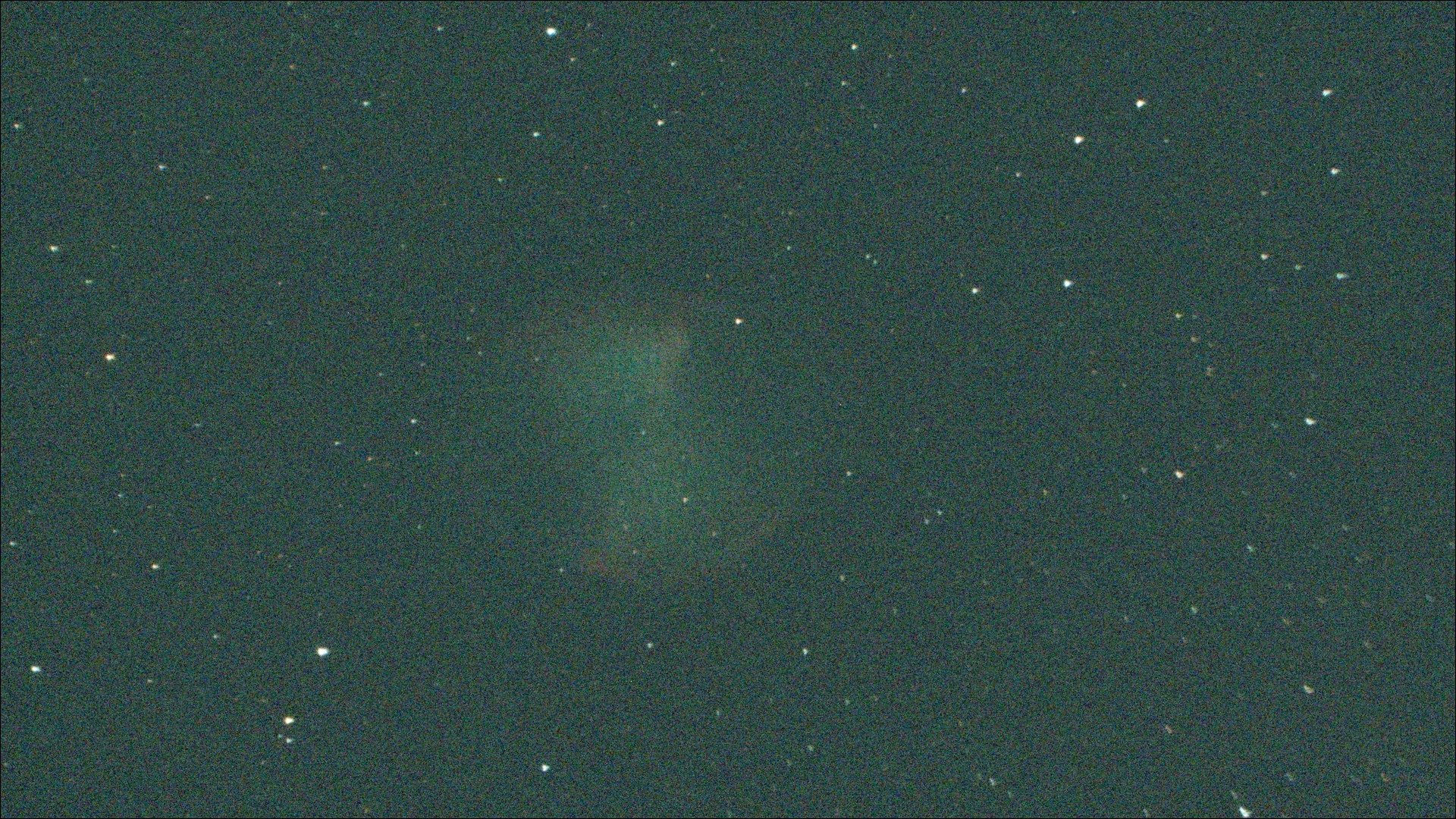

Salut tous,
J'ai profité ce soir d'une éclaircie pour réaliser quelques tests des améliorations de mon Dobson au niveau du suivi et du filtre Optolong L-Pro par exemple.
Je l'ai fait sur M27, et j'en profite pour débuter ce post d'observation.
300 x 1sec = juste 5min avec L-Pro gain 3750/5000 Offset 100, sans Dark. Caméra imx 385C.
Lune à 80% vraiment pas loin et lampadaires sodium dans la rue mais relativement cachés.
2 bruts avec et sans filtre Optolong L-Pro.
Y a pas photo, je pense que le filtre va rester tout le temps.
Rq.: la différence était très flagrante au LiveView. Map approximative mais ne change rien pour le test.

Oui, sur ce type d'objet le filtre apporte vraiment beaucoup. Sur les galaxies, sauf exception, c'est déjà moins flagrant.
En tout cas pour un premier essai VA en poses ultra courtes, c'est assez impressionnant, le diamètre "parle" avec plein de détails sympathiques

Effectivement le filtre est un plus pour faire ressortir les contrastes , pour les galaxies perso j'ai la flemme de l'enlever

J'ai un peu forcé sur le traitement, mais ca fait plaisir d'avoir une image avec du contraste et un ciel relativement noir

Bravo pour un premier résultata c'est prométeur
Le résultat est du save as seen sous Sharpcap ?
- Obititi
- Messages : 551
- Inscription : 25 déc. 2020, 08:08
VA de Obititi
Merci. Quand même pas, un poil de Siril et de Topaz Denoise en plus.
Mais oui, la base est le save as seen de Sharpcap.

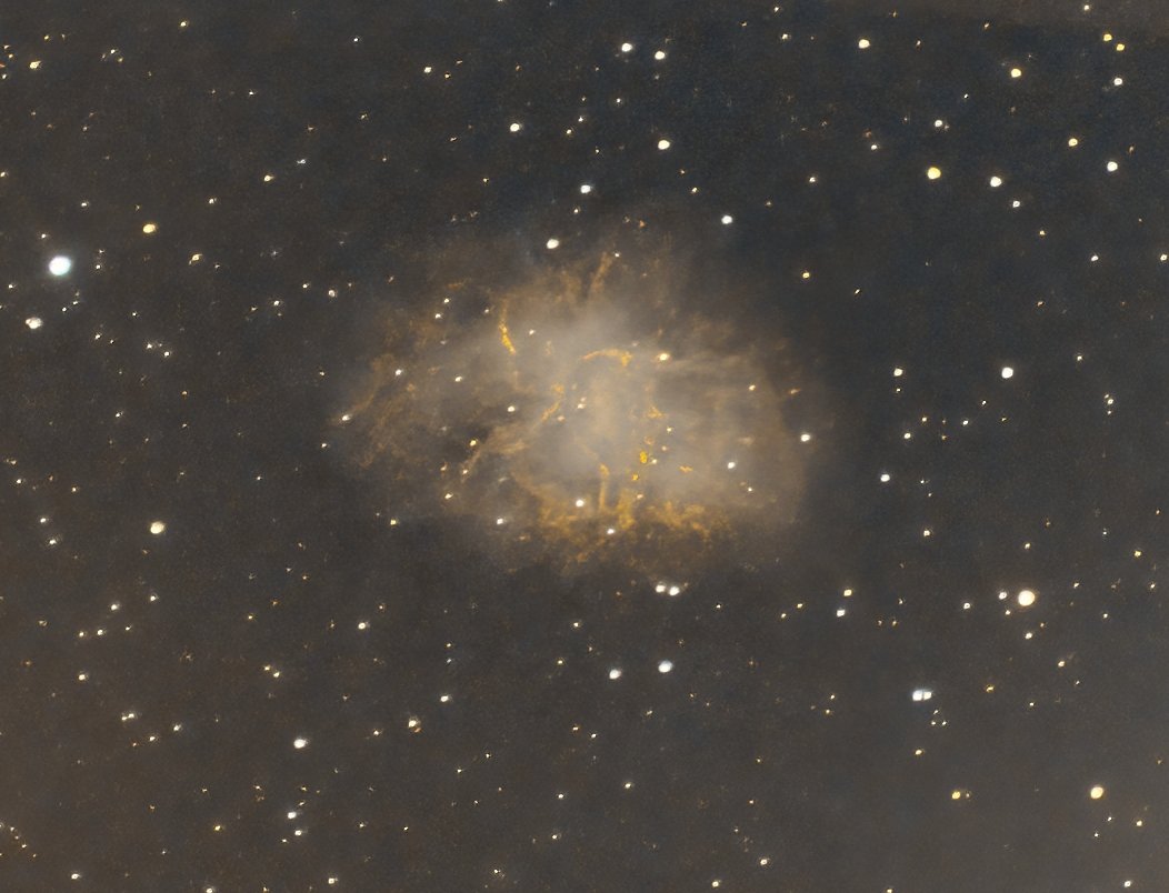

Entre les nuages, M1
Au Dobson 300/1500(888)
10min en 4sec gain 4500/5000
Petit ajout de Siril et Denoise

Bonjour.
Une question svp ??
Je débute dans votre domaine.
Je vois que vous utilisez le logiciel Siril. Vous faites donc de l'empilement de brutes , mais sans flat ni dark ni offset ??
Merci de vos éclairages.
Une question svp ??

Pour cette utilisation, je n'utilise pas Siril pour l'empilement, il est fait par Sharpcap.Micheljack a écrit : ↑17 janv. 2021, 09:03Bonjour.
Une question svp ??
Je n'utilise Siril que pour le traitement cosmétique que je trouve pratique.
Malgré ca, on peut sans problème faire la même chose dans Siril, empiler sans dark, ni flat, ni Offset. Il suffit de dématricer directement sans utiliser l'onglet Prétraitement.
