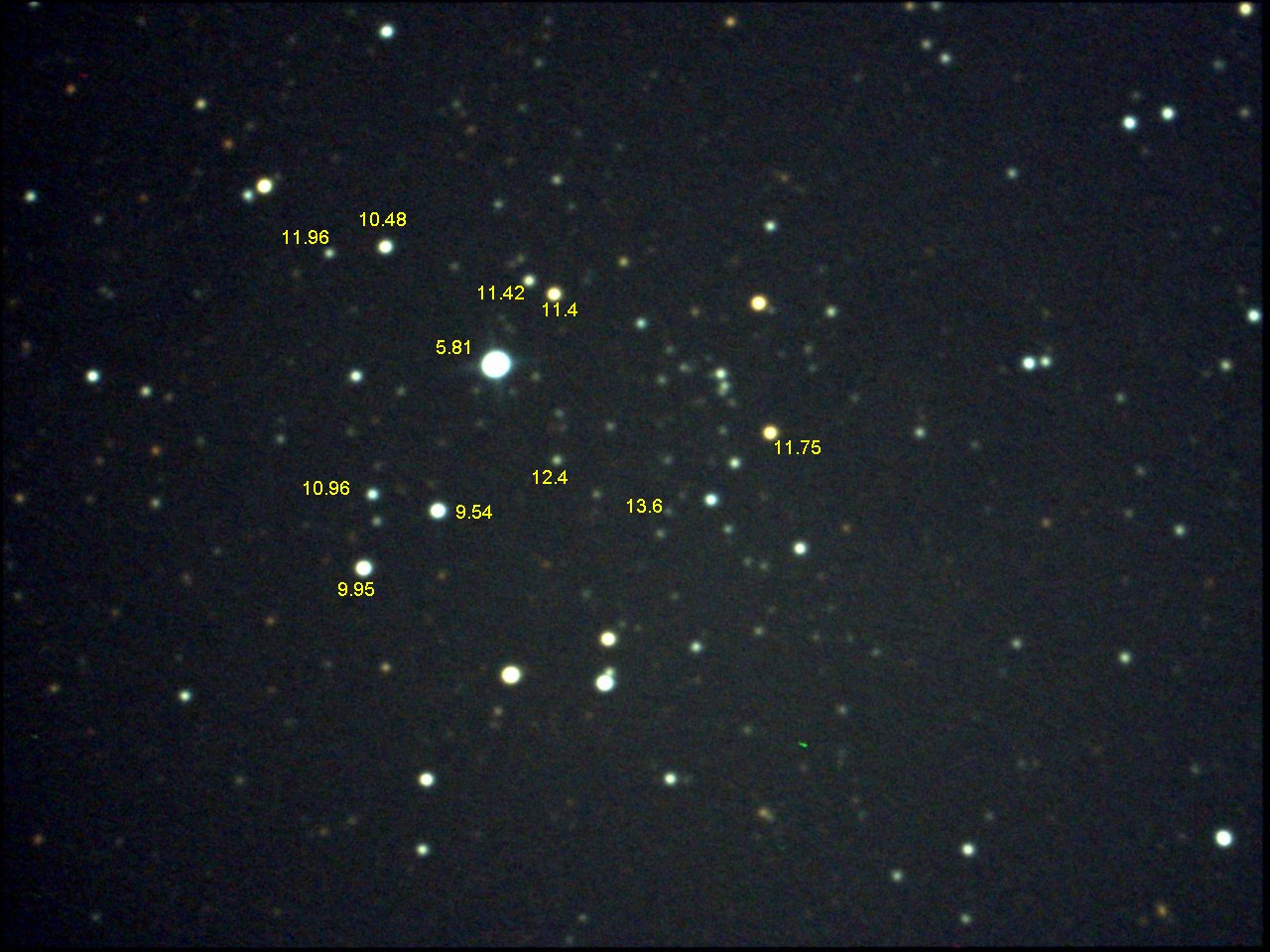

Au début j'ai tenté de comprendre cette histoire d'échantillonnage, mais j'ai l'impression qu'il ne faut pas se prendre la tête avec.
En effet sur mes images ou même celles des autres stackeurs les étoiles donnent des disques dont le diamètre diminue avec la magnitude,
mais de plusieurs dizaines de pixels.
Exemple: pour cette image de la région 20Vul l'échantillonnage est de 1,63"/pixel.(focale 475 mm)
Mais une étoile de magnitude 10 donne un cercle de 16 pixels de diamètre !
magnitude 11-> 10 pixels; magnitude 12,4->8 pixels et magnitude 5,8->26 pixels!
Quid de l'échantillonnage ??
